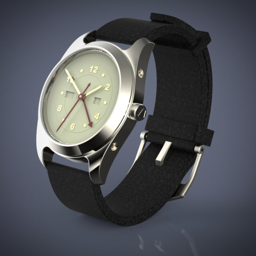

Een bijzonder moment...
Het is slechts een render :wink:
@Arie_Kabaalstra toch?
Klopt… dit is het horloge uit het topic “kleintje op komst” dat helaas is verwijderd…
't is een 37 mm, met een Movado 470 Kalender uurwerk, maar ik speel al langer met de gedachte om em 36 mm te maken… even zien… oneven nummers: Dressers, oneven nummers: Toolwatches.
Dit model zou dan de Instrument 5 moeten worden… de Instrument 5.36 dus… en eventueel bij voldoende vraag een 5.39, groter wil ik met dit model niet gaan… dan gaat het teveel op een Staudt Praeludium lijken, ik heb de ontwerpen van die kast ook nog… maar da’s Yvo’s model. daar blijf ik verder af… dat zou te makkelijk zijn… bovendien is die kast ontworpen voor een ETA6498

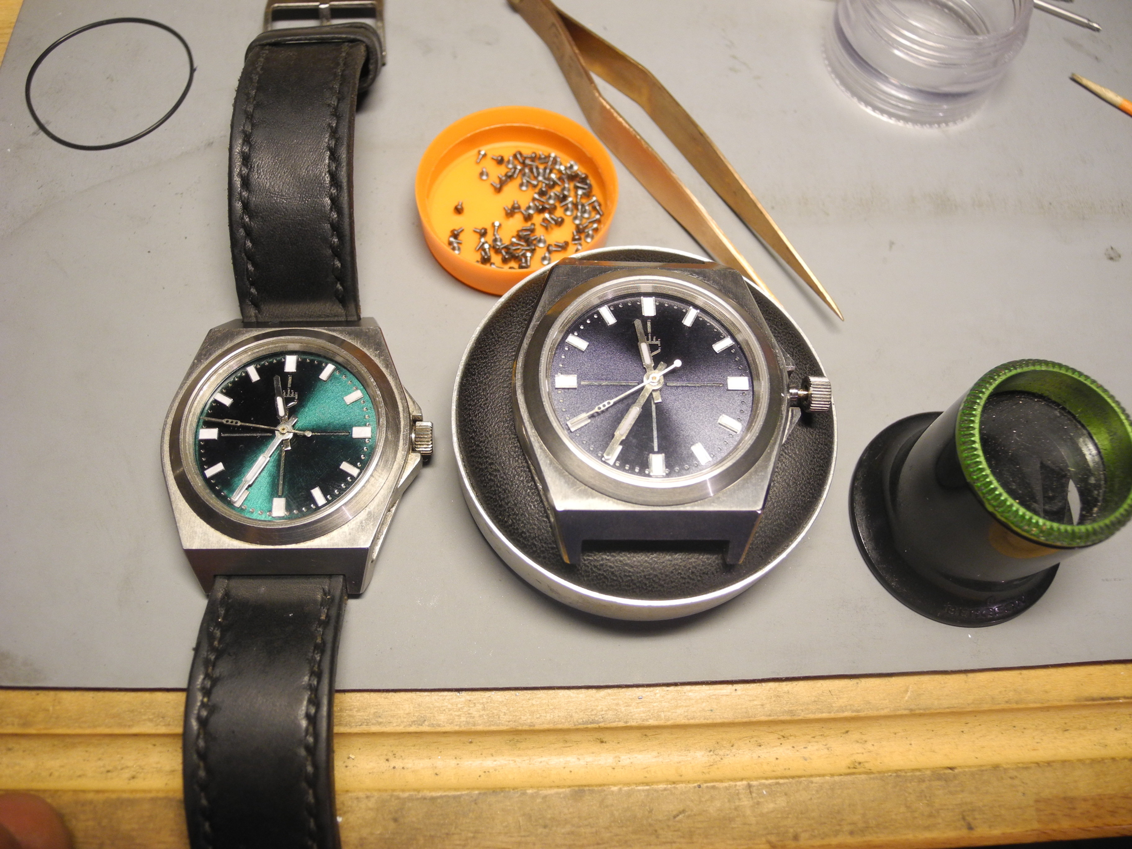

Vandaag de volgende 3.39 ingekast… deze had een issue met een niet passende uurwerkring…
#Note to self… uurwerkringen mogen best iets meer speling hebben dan 0.02 mm, de klemplaatjes houden 't zaakje wel op hun plek…
De Boley Draaibank bracht hier uitkomst… een paar honderdste van de buitenkant van de uurwerkring afgedraaid… en nu gaat alles er soepeltjes in…
Morgen de Stift op lengte maken… en dan kan ie “onderweg”

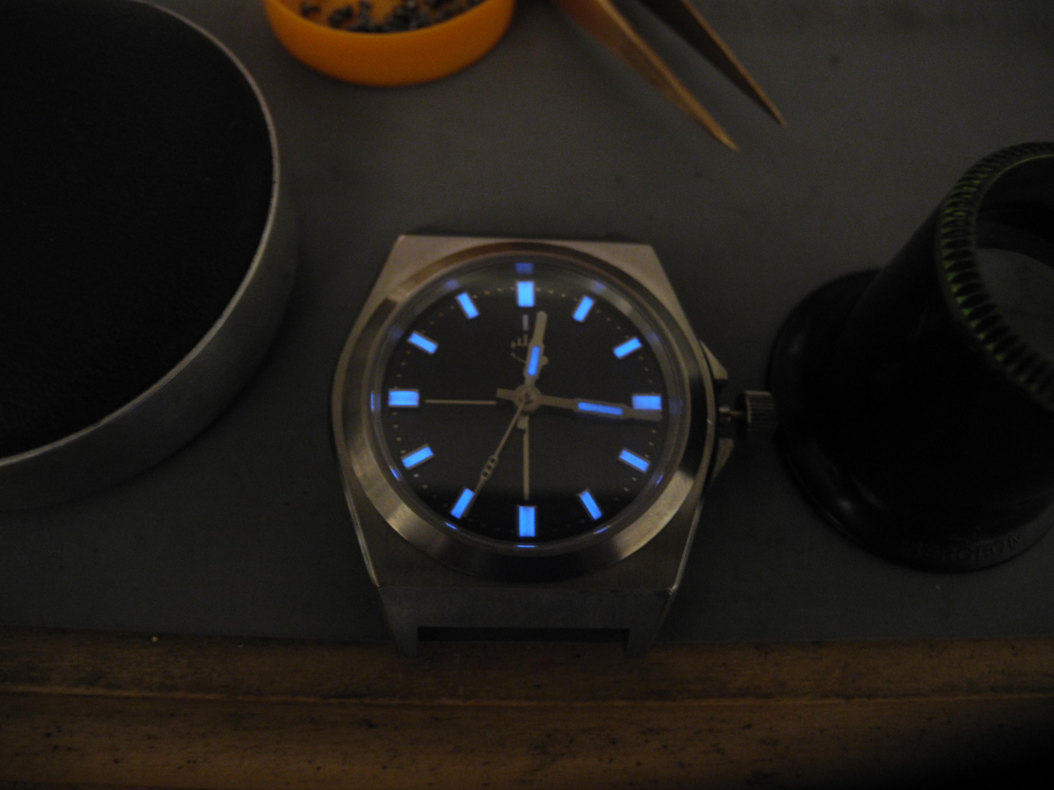

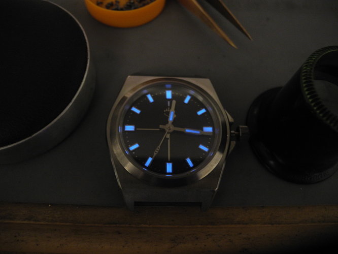

Let there be Light!
Swiss Superluminova BGW-9… 't kost wat… maar dan heb je ook wat!

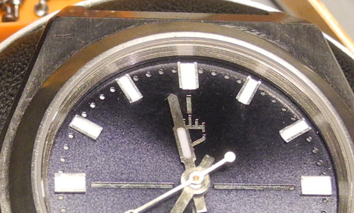

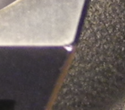

Opbouwende puntjes mogen hier toch? Ik zie nog wel wat slordigheden hier en daar. Krassen linksboven en de vlakke rand van de bezel bijvoorbeeld. Of ga je deze kast nog afwerken? Ik zie volgens mij ook een deukje rechtsonder, op de hoek.
Deukje dus:
Capture13
Misschien weet @HanDavinci dit? Die is druk aan het typen.
Ik zie ze niet, het horloge ziet er keurig uitstekend uit. Een eindresultaat om trots op te zijn!
Ik leer van @anon8024582HF aardig te doen :ok_hand:t2:
Ik weet van niks, ik vind hem prachtig. Misschien zie ik een heeeel klein krasje op een markertje hier en daar, of lume wat er misschien een tikje scheef op zit, maar dat hoort bij een handgemaakt product.
De nieuwe eigenaar gaat smullen.
Open anders een topic “Geef een horlogegerelateerd compliment”. Kom op, je kan het HanDaKnuffelbeerCi.
Is dat niet gewoon een licht reflectie?
