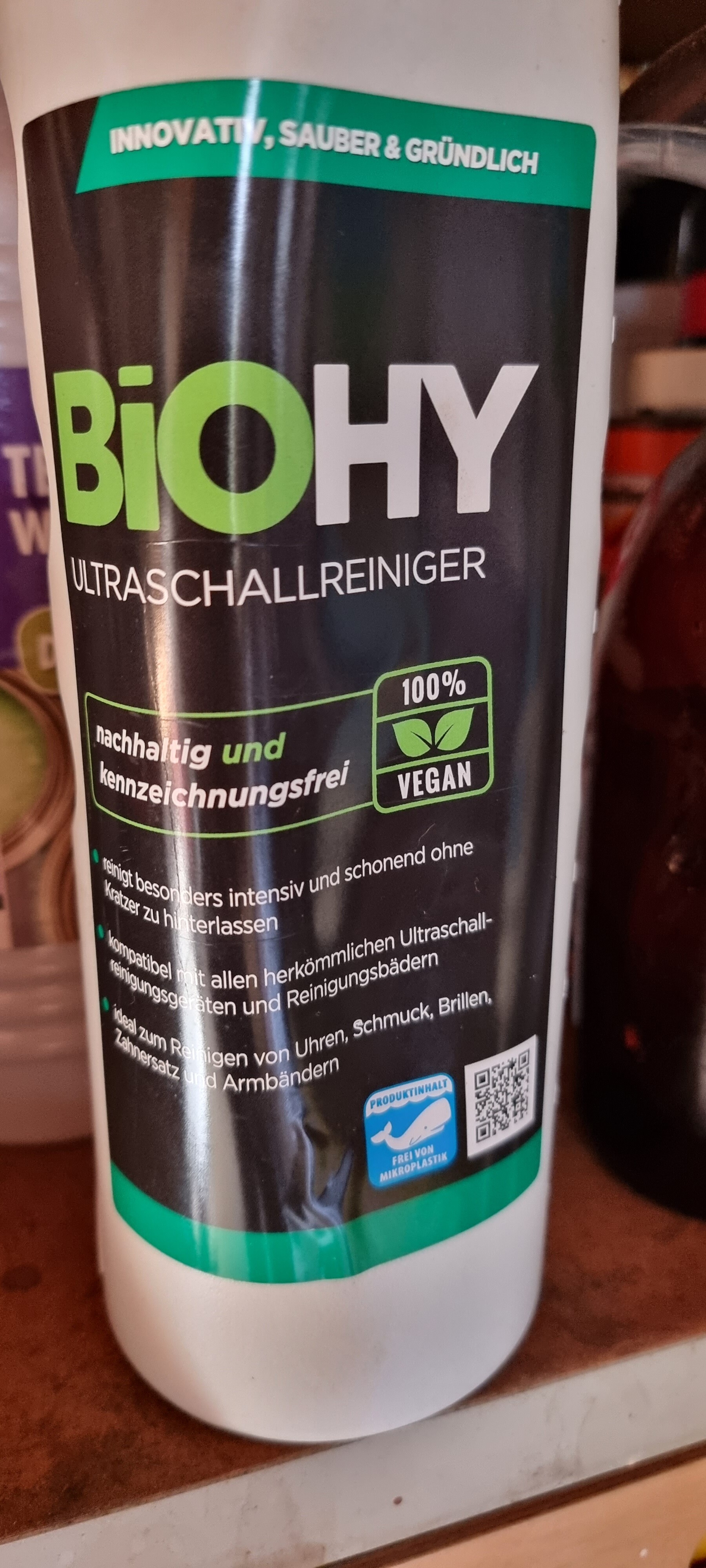

Als reinigingsmiddel gebruik ik BiOHY voor kasten, banden, glaasjes enz. Ruikt naar niks, trast niks aan en (a la dreft) 1 kneepje is genoeg.

Klopt, ik doe het boven een grote uitstortgootsteen en het is vaak toch nog een waterballet. Sinds ik die reinigingsvloeistof van BiOHY gebruik is dat minder erg. Dat spul is niet agressief op m’n huid en kan gewoon door de gootsteen. Misschien niet zo effectief als de andere middelen die hier voorbij komen maar met een paar minuten extra ‘rammeltijd’ wordt alles - ook die vastzittende bandpinnen - goed schoon (en pinnen los).
Ik weet niet of BiOHY werkt voor horlogeonderdelen. Ik doe alleen kasten en banden in de ultra sonic. Onderdelen gaan in de ELMA reinigingsmachine met de aanbevolen vloeistoffen.

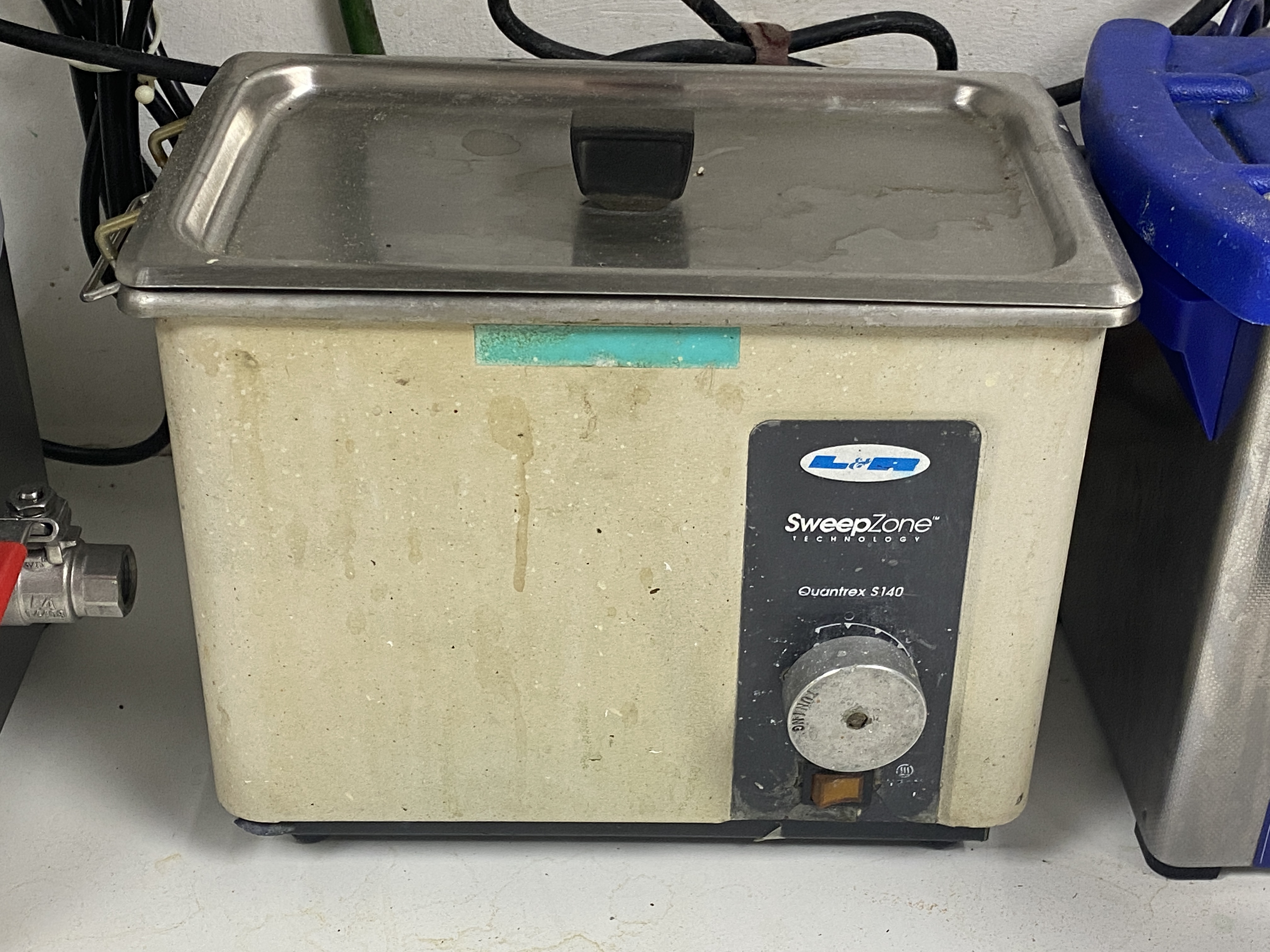

Ik gebruik vooral ultrasoon’s met een inhoud van ongeveer 2,5 Liter. Omdat ik ze intensief gebruik heb ik er ook al een aantal versleten. Als je een ultrasoon aanschaft let er dan op dat het een variërende ultrasoon frequentie heeft. Soms noemen ze het ‘sweepzone’ maar er worden meerdere termen voor gebruikt. Het komt erop neer dat de frequentie van het ultrasoon wat wisselt. Theoretisch is het zo er ‘knopen’ en ‘buiken’ ontstaan in de vloeistof, bij wisselende frequenties verplaatsen deze zich in de vloeistof zodat er geen vaste plaatsen zijn waar de ultrasoon werking uitdooft. Een instelbare verwarming is heel handig (doorgaans staat hij bij mij op 45 graden)

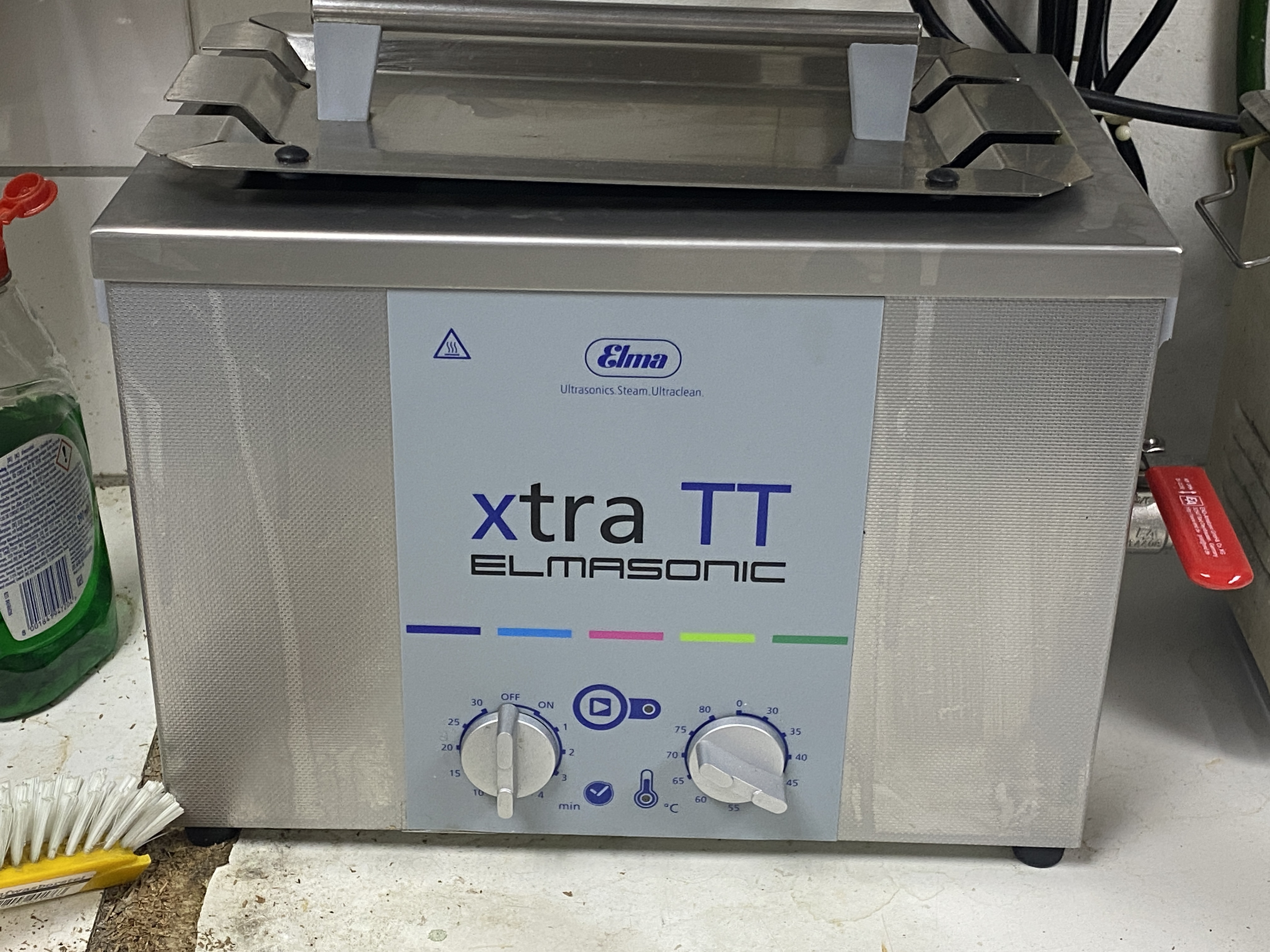

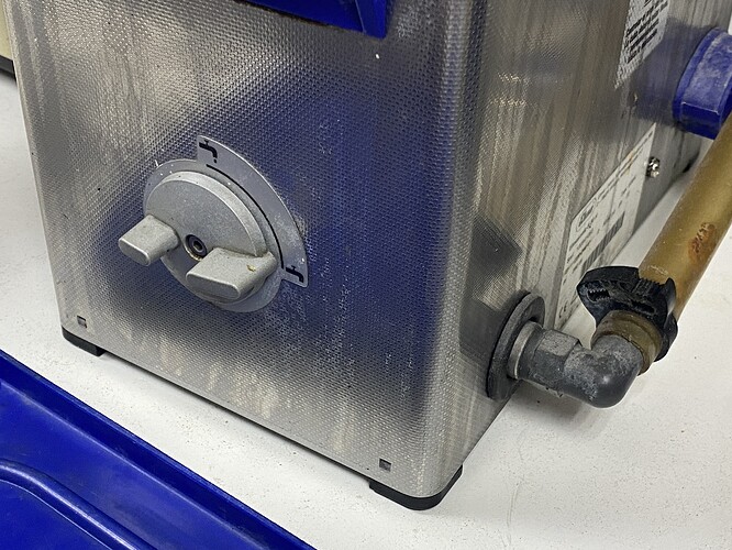

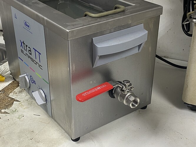

L&R is een goed merk net als Elma en er zijn er meer en binnen de merken is er ook verschil, hierbij geld dat je meestal krijgt waar je voor betaald. Een aftapkraan is ook heel handig, slang erop en je laat hem zo leeg lopen zonder dat je de ultrasoon hoeft op te tillen.
Ik ben begonnen met deze L&R, die doet het nog steeds, al is de (mechanische) timer wel defect geraakt, ik gebruik hem nu met een externe schakelaar. Die is nu meer dan 25 jaar oud.!

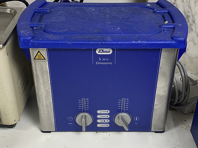

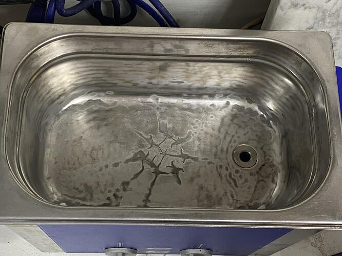

Ongeveer 10 jaar geleden deze Elma gekocht, doet het goed maar de binnewand raakt na jaren gebruik wel aangetast en zal vroeger of later zo sterk aangetast zijn dat hij gaat lekken.
Ik heb onlangs een nieuwe aangeschaft. Deze is naast de bovenstaande Elma te koop maar kost wat meer. Het vermogen en inhoud is ongeveer hetzelfde maar het effect in het bad is veel beter. Dat betekend dat de schoonmaaktijden korter worden en dat scheelt best veel, zeker voor de soms sterk vervuilde horlogebanden.
