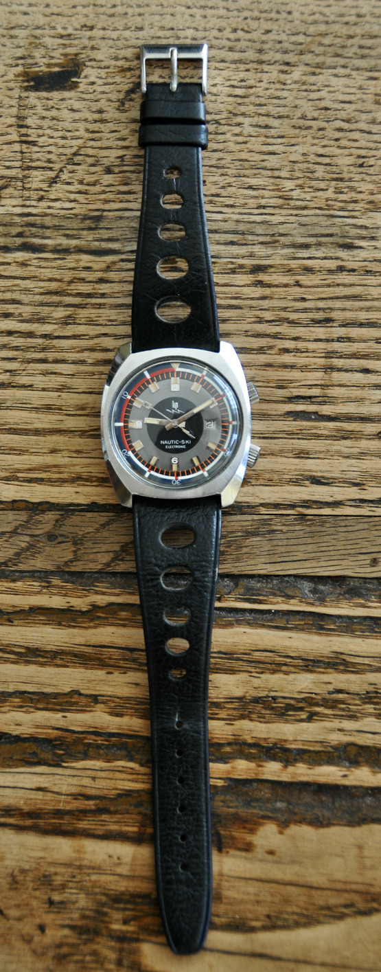

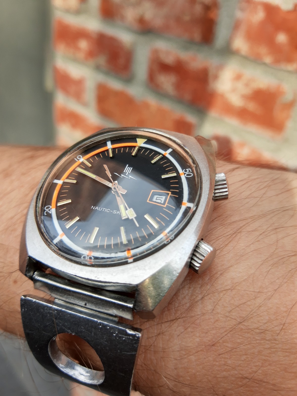

Mijn Lip Nautic-SKY is een “harde” noot om het te “kraken” openen.
Het is een speciale kastopener nodig, en bij twee horlogemakers ( echte ) was niets geworden met wat zij aan kastopeners hebben ( heel veel ).
Dus moet ik op zoek naar een kastopener
Heb je een idee, laat me dat weten en alvast bedankt
Groeten Iwan

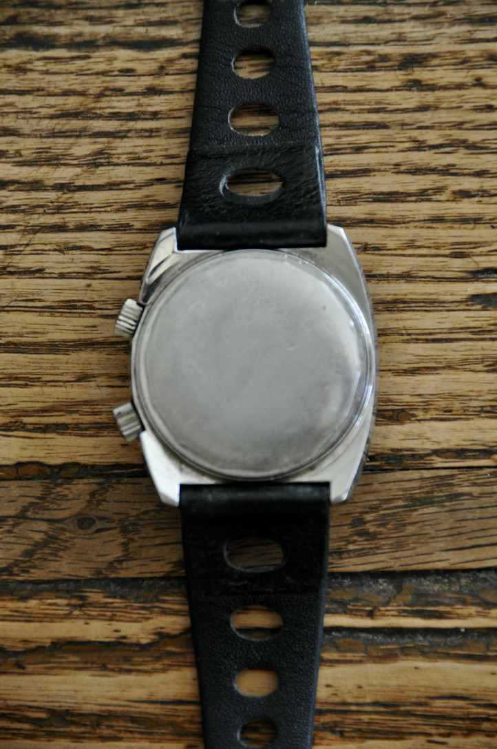

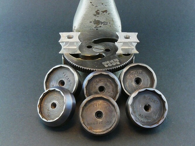

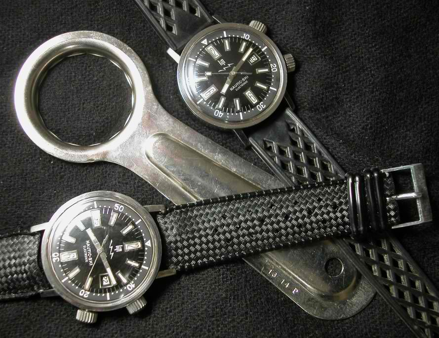

Hm, ik heb nog een doos van die prullen liggen ergens. Is diegene op de 3de foto wat je nodig hebt?
Heb je zo’n beetje plakkerige rubberen bal geprobeerd, zoals in de video’s van Wrist Watch Rivivals?
Zie hier bijvoorbeeld: https://youtu.be/jx_LrSijjCE?t=71

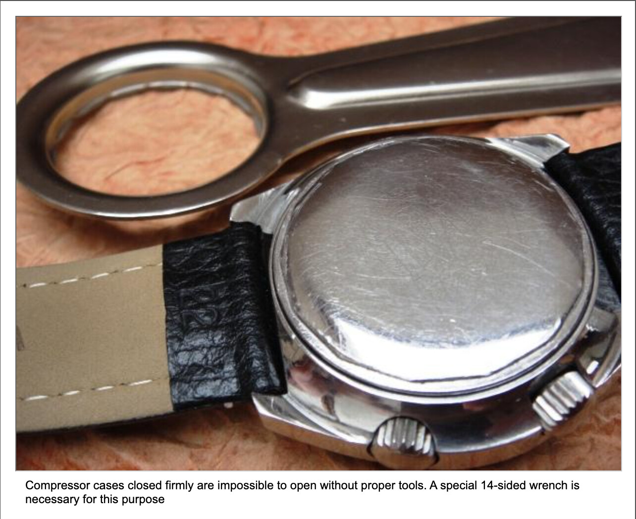

Zijn twee uitvoeringen, als een dop of een platte uitvoering.

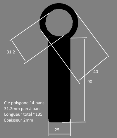

Belangrijk zijn de binnenmaat 31,2 mm en 14 vlakken binnen in zoals op de tekening is te zien ( van Franse horlogeforum )

Verdorie, ik heb blijkbaar wel drie van die 14kantige sleutels liggen maar na meten blijken ze respectievelijk 20, 26.8 en 28.8mm binnengrootte te zijn. Dat zal 'm dus niet worden.
Hoe weet je eigenlijk dat/of dit een schroefdeksel is?
Alex, Dat is duidelijk zichtbaar op de foto’s van een open kast, maar ook beschreven in hoe je het moet openen.

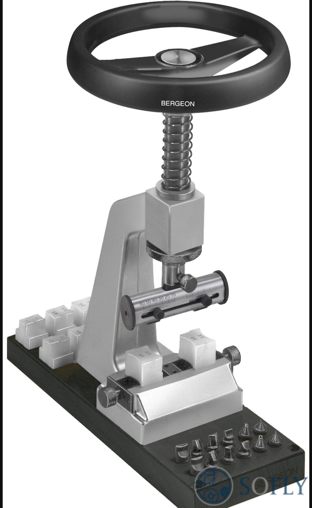

Met zo’n Bergeon kastopener gaat het ook wel lukken. Misschien is er een horlogemaker in de omgeving, met deze opener, die je hiermee kan helpen?
Bedankt voor je idee, maar die is gisteren al uitgeprobeerd bij zeer vriendelijke en ons bekende horloge maker Kalle Slaap en zij team
