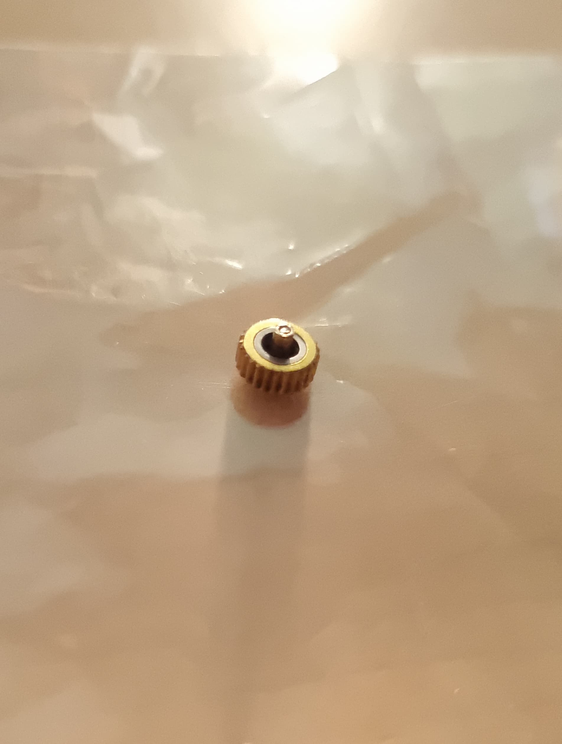

TS had toch al aangegeven dat ie er net zo lief een andere kroon op zet?.. Hoe dan ook… een goede horlogemaker krijgt 't stiftje er ook wel uit, Nieuwe stift bestellen… op lengte maken, en VOORZICHTIG sluiten
Ik zie weinig draad op de afgebroken stift.
Dan vermoed ik dat er nog wel een stukje draad uitsteekt bij de kroon waardoor je m er nog uit kan draaien en kan je de kroon behouden.
Nieuwe stift wel nodig natuurlijk. Mocht die echt niet meer te krijgen zijn, dan kan een stiftverlenger mogelijk nog uitkomst bieden.

Ervan uitgaande dat het inderdaad caliber 75 is, dan kan je deze (cal 74) gebruiken. Volgens Ranfft gebruiken beide calibers dezelfde stift. Wel op de lengte letten, want er is een lange en een korte variant. Deze verkoper heeft alleen korte.

Ik zie nog een beetje schroefdraad op het restant van de opwindas? Dan zou je met verlengstukjes kunnen werken misschien? ( Heb ik wel voor je)
Anders even bellen naar van de Gevel in Tilburg. Die hebben echt heel veel opwindasjes op voorraad.  Ik heb ook een voorraadje, daar vind ik regelmatig iets passends in.  Je bent welkom om langs te komen!
Dit restant eindje is te kort om een stiftverlenger op te zetten. je zit aan een nieuwe as vast, maar met dank aan een medeforum lid is er wel een adres gevonden waar je hem kunt kopen.
