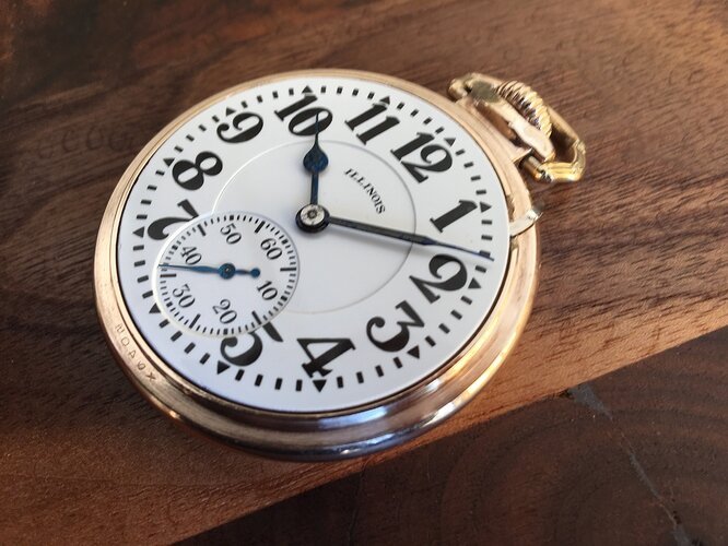

Afgelopen rikketik viel mijn oog op een vitrine met zakhorloges, met daarachter twee redelijk jonge jongens uit Frankrijk, waarvan een horlogemaker bij een exclusieve juwelierszaak in Frankrijk (met name Rolex, Omega JLC, etc). Mijn oog werd getrokken door een horloge in de vitrine, een horloge met dikke wijzers en dikke cijfers op de wijzerplaat. Onmiskenbaar een spoorwegzakhorloge. De naam Illinois prijkte op de wijzerplaat. Ik vroeg of ik het horloge een mocht zien en kreeg het in m’ handen gedrukt. Na het achterdeksel verwijderd te hebben, zag ik direct dat het een ‘Bunn special’ was. Het uurwerkje zag een prima uit, de balans was niet gebroken en het horloge tikte nog een beetje, maar zou wel een onderhoudsbeurt nodig hebben. Toen ik vroeg hoeveel het horloge kostte, moest ik mijn enthousiasme even voor me houden. Ik mocht het horloge koper voor 40 euro, een schijntje voor zo’n horloge. Hij had blijkbaar geen idee wat voor bijzonder horloge en uurwerkje het was.
Dit horloge heeft prachtige technische specificaties en een mooie afwerking, wat het een zeer gezocht en gewild horloge onder verzamelaars maakt. Mede hierdoor zijn deze horloges zeer prijzig ( gemakkelijk 400-600 euro) en vaak zijn ze in slechte staat, met bijvoorbeeld niet originele wijzers, een beschadigde wijzerplaat of anderszins beschadigd. Ik ben er in 5 jaar een keertje een tegen gekomen voor 400 euro, maar de wijzers waren niet origineel en het achterdeksel was voorzien van een lelijke gravure.
Het uurwerk is voorzien van een compensatiebalans, een breguet spiraalveer, 21 robijnen/saffieren lagertjes, waarvan de meeste zijn gezet in gouden chatons. Naast de balans, zijn ook het anker en het ankerrad voorzien van dekstenen, om onnauwkeurigheid door spelling te minimaliseren. Daarnaast is de complete tandwieltrein, met uitzondering van het ankerrad gemaakt van massief goud! De veer is extra lang en groot en het horloge heeft een gangreserve van 60 uur gecombineerd met een ‘motor barrel’, een wat ingewikkelde constructie van veerton en kroonrad, om de schade in geval van een gebroken veer te verminderen. Daarnaast is het uurwerk visueel ook aantrekkelijk, door een ingewikkeld ‘damaskeening’ patroon, aangebracht in de vernikkelde afwerking van de platines. De Amerikanen waren hier destijds zeer goed is, en hierdoor zijn Amerikaanse uurwerken uit die periode vaak zonder uitzondering prachtig bewerkt.

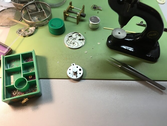

Afgelopen week heb ik ongeveer 6-8 uur besteed aan het in orde krijgen van het horloge. De deksteen van het anker was gebroken, en er miste een schroefje welke de chaton met lagerstenen van het ankerrad op z’n plaats houden. Ook zat er een acrylglas in het horloge, wat uiteraard vervangen moest gaan worden door een voor de periode correct mineraalglas. Gelukkig heb ik redelijk veel zakhorloge onderdelen op voorraad, en kon ik een nieuwe deksteen in de chaton zetten, en een nieuw schroefje vinden. Na het schoonmaken, monteren en smeren van het uurwerk, begon het weer te lopen als vanouds. De kast is licht gepolijste en ultra gereinigd en ziet er weer stukken beter uit. Het resultaat mag er zeker wezen in mijn ogen!
Het zoeken van het juiste steentje is een kwestie van passen en vergelijken, en dat geeft altijd een beetje een rommeltje.
De ‘nieuwe’ steen in de oude gouden chaton.
Alle onderdelen klaar voor montage, wat opvalt is hoe groot en lang de veer is, deze gigantisch in vergelijking met een andere veer voor een dergelijk formaat zakhorloge.

Het prachtige ‘Bunn special’ uurwerkje ziet er weer prachtig uit en loopt weer als vanouds. Het is jammer dat zo’n uurwerkje verborgen zit achter een achterdeksel. Dergelijke uurwerkjes werden gebouwd om nauwkeurig te zijn, maar desondanks werd en veel aandacht besteed an de totale afwerking.
