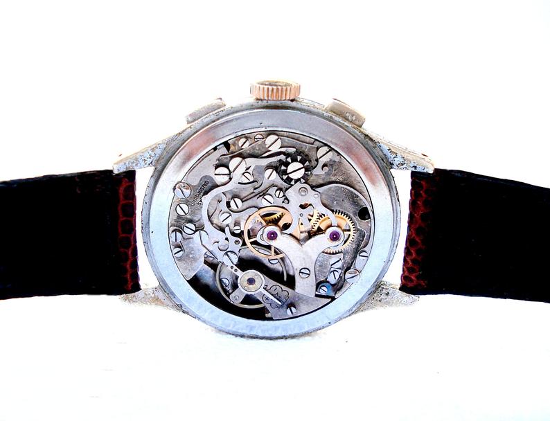

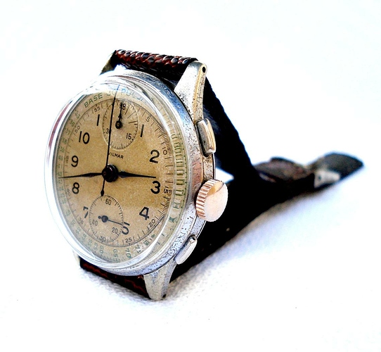

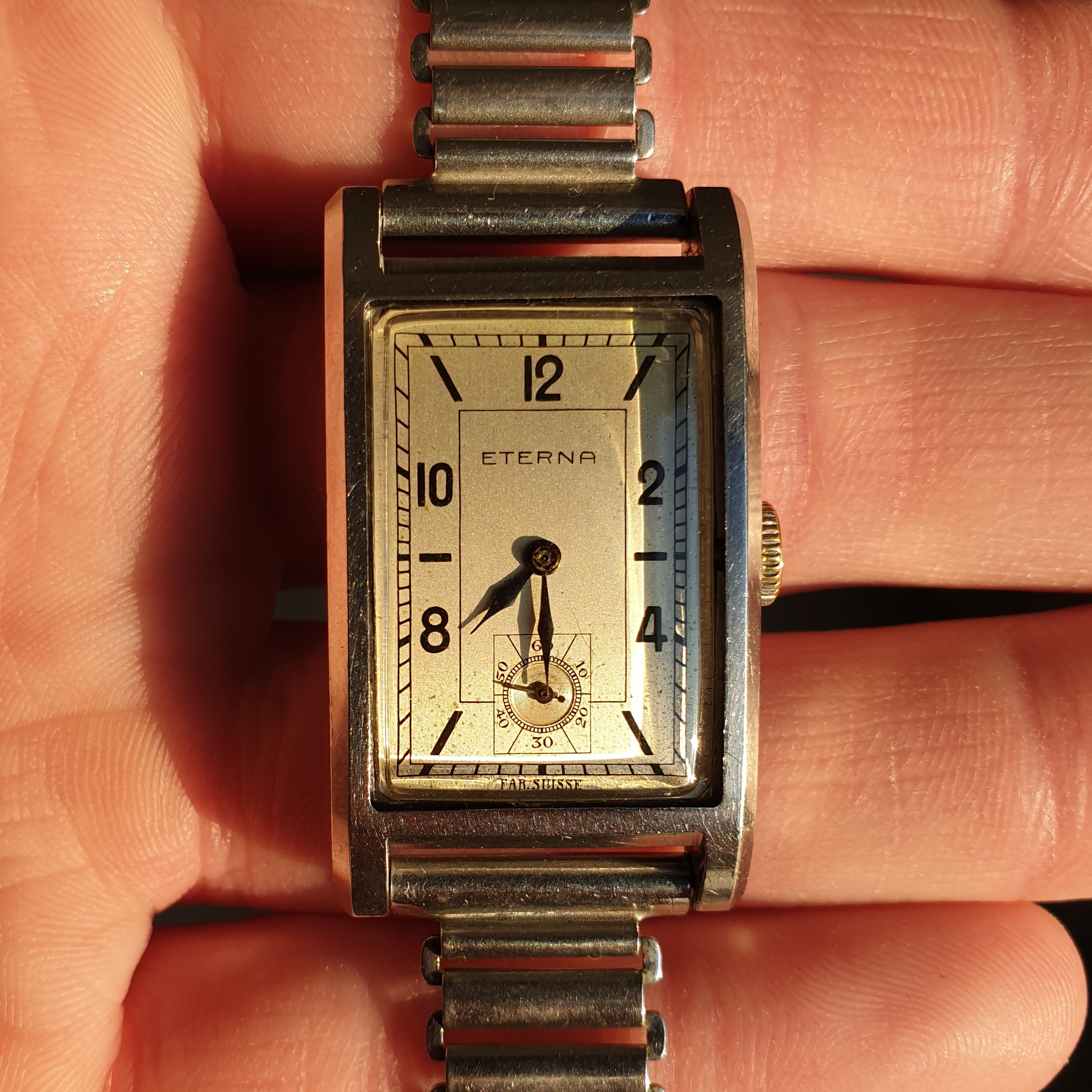

Ik heb een prachtig horloge gezien, een Vilmar Chronograaf uit de jaren dertig. Ziet er voor de leeftijd nog best aardig uit, en de prijs is ook nog wel te doen. Alleen vraag ik me af, of dit niet wat te fragiel is om nog te dragen. Het horloge zou technisch in goede staat zijn.
Dit is het horloge, duidelijk een doktershorloge.
De kroon lijkt me niet meer heel erg origineel, wat ik nog best kan begrijpen bij de leeftijd van het ding.

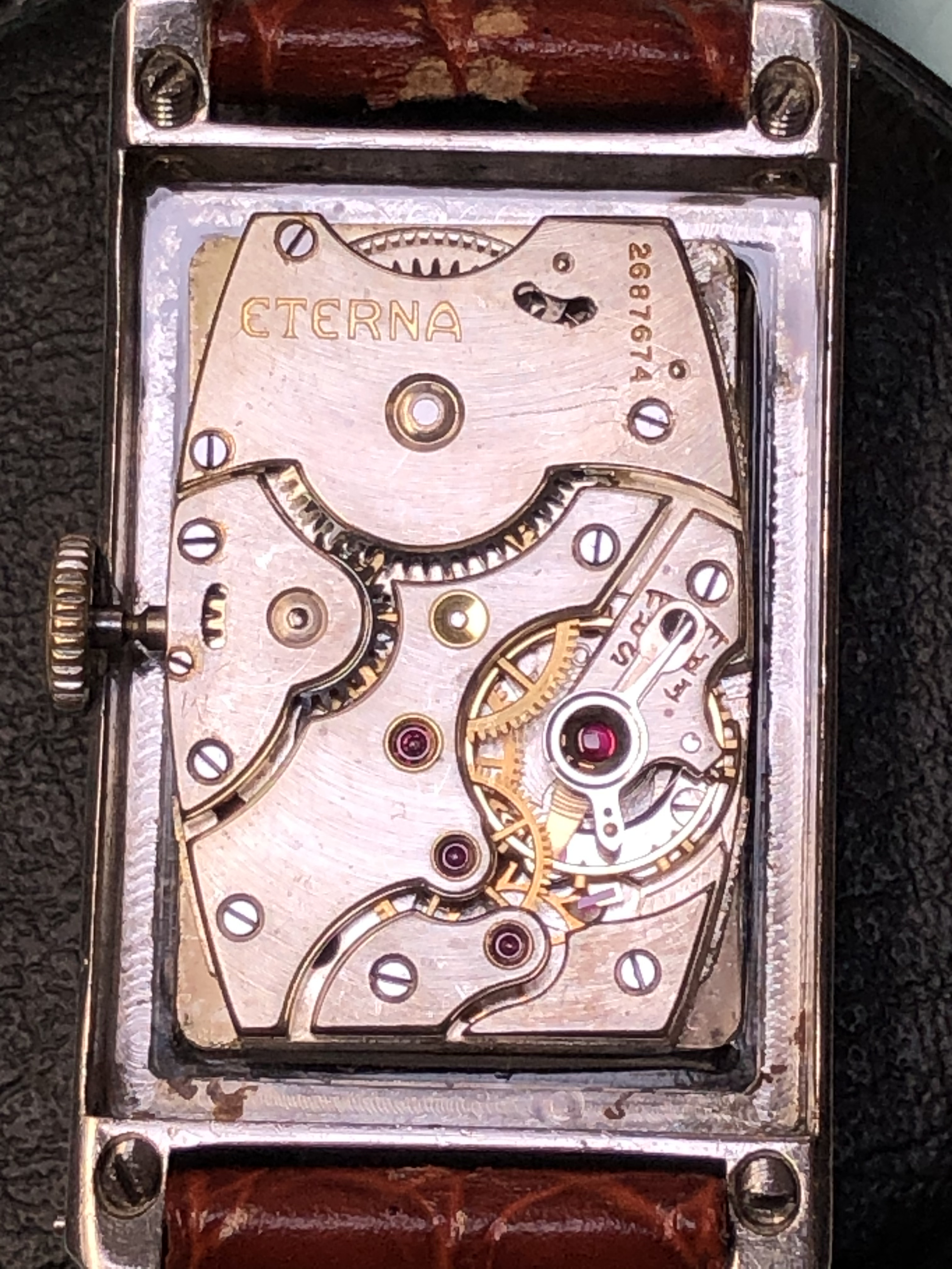

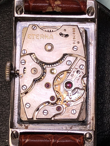

Nog een foto van het binnenwerk:
Wat denken jullie erover?
Hangt er vanaf hoe vaak en hoe zorgvuldig je bent.
Volgens mij een verchroomd kastje… dat vind ik zelf niet top.
Plexi krast en breekt. Voor een daily niet altijd wat je wilt.
Horloge is sowieso kwetsbaar voor vocht.
Hij heeft geen incabloc shock bescherming of alternatief…
Waarschijnlijk wordt ie snel gemagnetiseerd…
T kan… maar je moet ermee opletten.
Nadelen zijn wel het ontbreken van de incablok, schokopvanger en het ontbreken van enige waterdichtheid. Die kroon zou me denk ik wel storen, die is goudkleurig? :thinking:
Als de kroon niet origineel is (wat ik niet denk) gewoon vervangen voor een andere toch?
Als iemand zegt dat het uurwerk in goede staat is, ga er van uit dat hij liegt, of gewoon geen idee heeft waar hij het over heeft. Ben ik zelfs op het forum onlangs weer onaangenaam op gewezen.
Een servicebeurt voor dit uurwerk kost je minstens 300 euro, tenzij je genoegen neemt met een prutser.
Hoe ouder/lager in kwaliteit het uurwerk, hoe meer kleine maar soms heel lastige problemen je als horlogemaker op te lossen hebt.
In vino veritas. :wink:
Dank jullie allemaal. Dan laat ik dit uurwerk lopen. Iets te ver gegrepen voor mij. Ach, ik kom heus nog wel iets anders leuks tegen. Bovendien heb ik nog genoeg andere projectjes lopen, die ook nog aandacht vragen. Maar ik kwam hem tegen, en vond het wel een mooi horloge. Maar zoals dat soms met twijfel gaat: Liever eerst even vragen.

Weet je dat zeker? Het lijkt er toch op dat er al een constructie voor verticale schokprotectie aanwezig is op de balans :thinking:

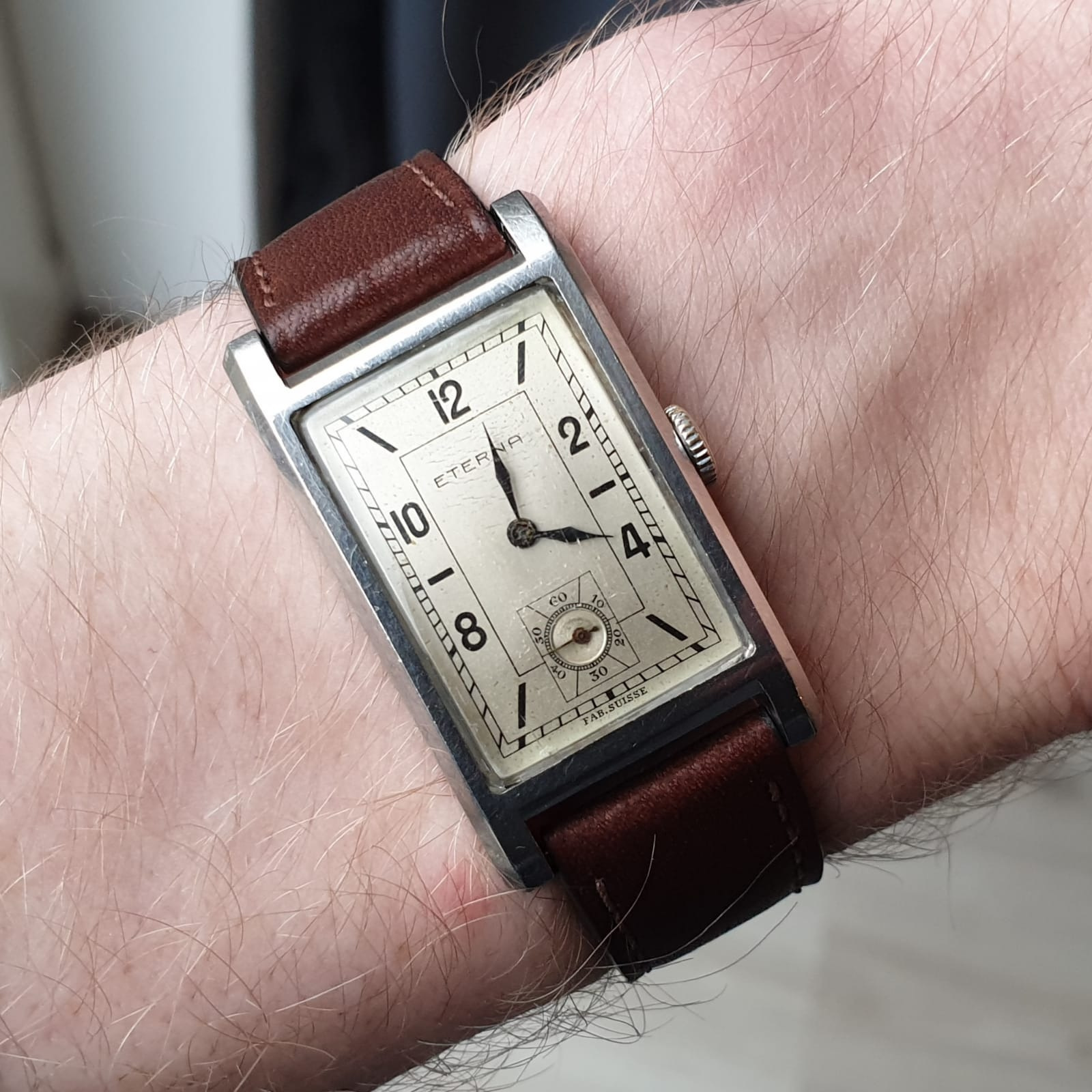

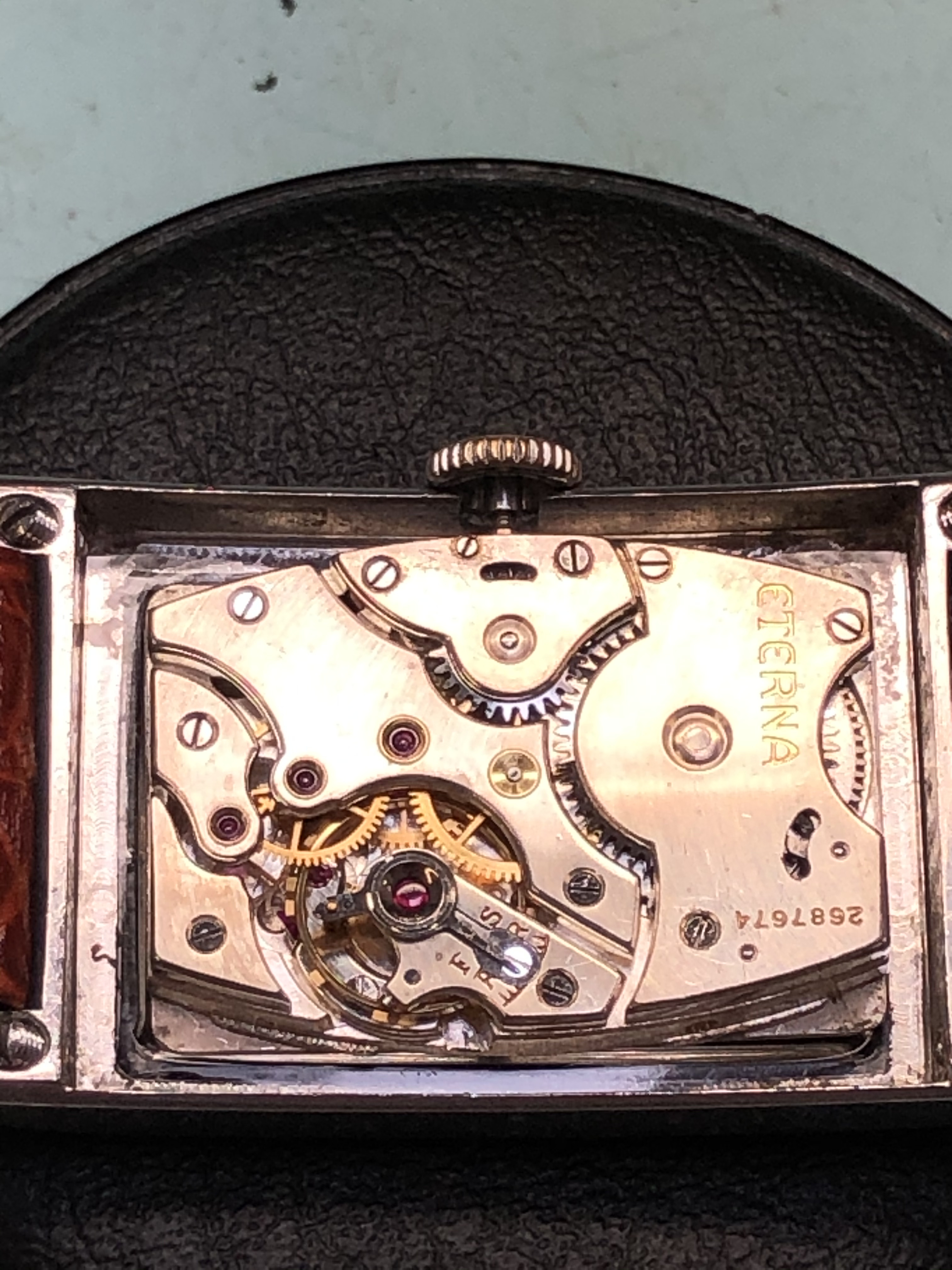

Het zou een Eterna cal. 740 moeten zijn. Ik kan er verder weinig over vinden maar het ontbreken van schokprotectie was een aanname met oog op de leeftijd van het horloge. Nog een foto van het uurwerk (oordeel zelf?):

en is iets zoals dit niet een goed alternatief? geen idee wat de prijs is van het horloge in de openingspost ?
Aan de vorm van de ring rond de balans-jewel te zien zit daar een verende constructie; zie ook deze advertentie van Eterna:
Dus ja, ik denk dat deze schokprotectie heeft
Bij een uurwerk zonder schokprotectie zie je eigenlijk altijd de uiteinde van de twee schroefjes zitten waarmee de end-jewel vast zit; zie bijvoorbeeld hier (net iets ander kaliber overigens)
http://www.ranfft.de/cgi-bin/bidfun-db.cgi?10&ranfft&&2uswk&ETA_739
