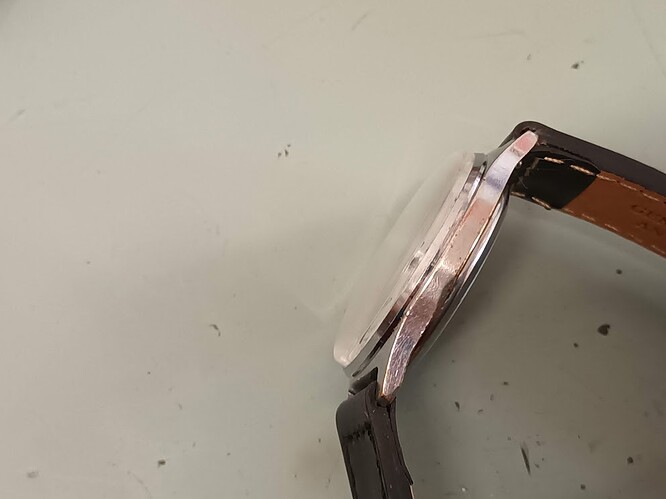

Dit is ie bij begin: glas kapot, niet lopend, tige en of kroon die scheef zit en totaal afgesleten is, maar ik zie wel nog een mooie plaat en een kast die niet rats versleten is.

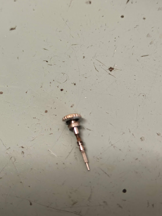

Fouten die we al snel bij de demontage tegenkwamen: kroon + tige en de schroef van het kroonrad is afgebroken
zowel de palrad schroef en de kroon + tige zijn gelijk hersteld voor het ding verder gedemonteerd werd en de kuismachine in ging

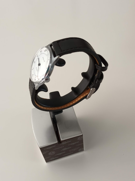

Eindresultaat
Zo weer eentje klaar en weer eentje minder in de schuifjes. Dus @PetraO deze is voor jou. Hij ligt klaar voor je als je hem ophalen wil bij een tas koffie / iets fris en leuke babbel, maar we sturen hem net zo graag naar je op want misschien woon je heel ver of misschien heb je geen auto of …
