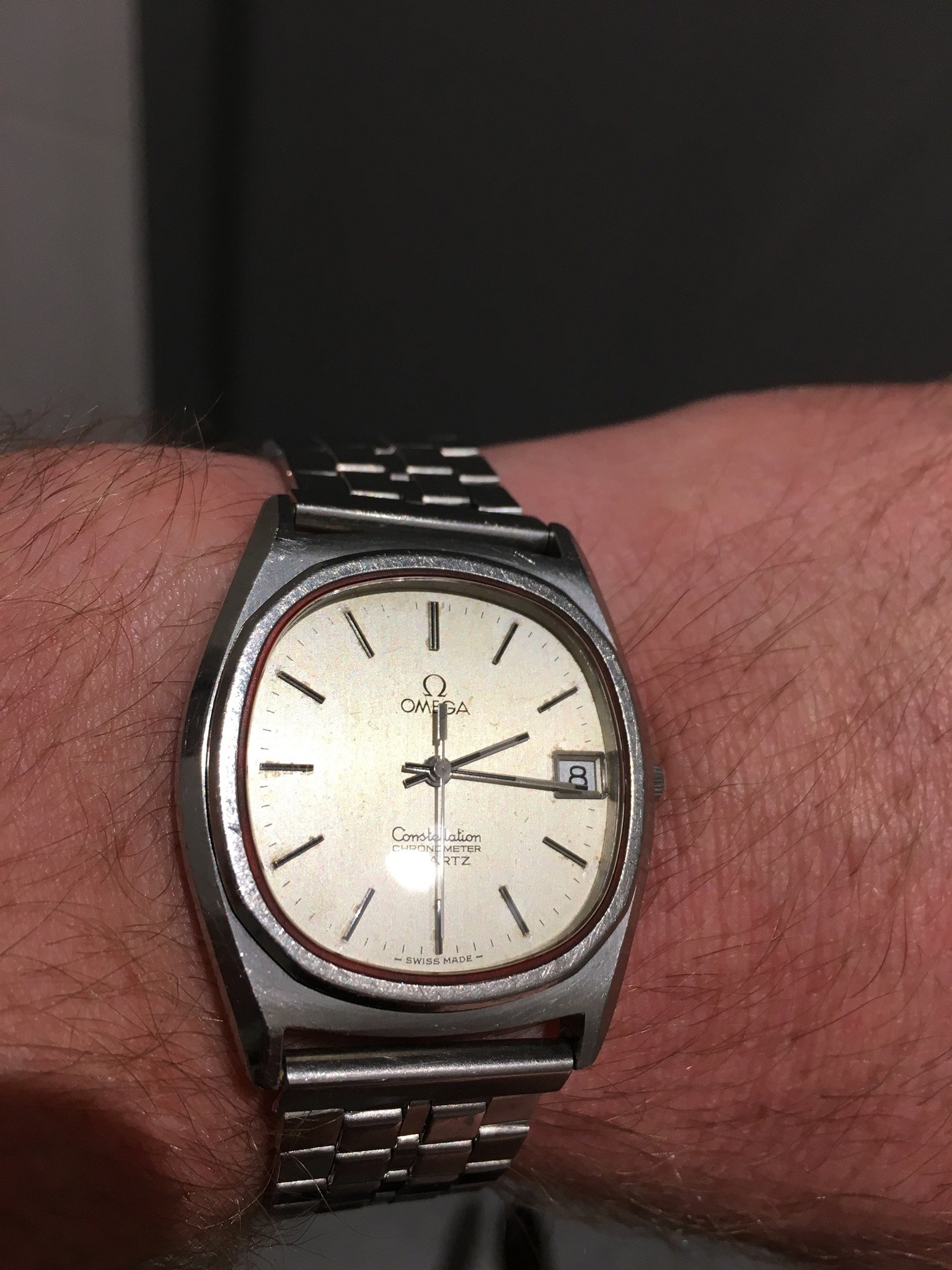

Veel lezen helpt inderdaad :slight_smile: De wijzerplaat is aangetast door gassen uit een lekkende jaren '70 batterij. Dat zal deels ook verantwoordelijk zijn voor het uiterlijk van het uurwerk. Dat ie nog werkt is eigenlijk mazzal, omdat die gassen érg goed zijn in het vernielen van circuits en nog meer de draadjes van een spoel. Veel horloges die je te koop ziet met een zeer gelokaliseerde vlek op de wijzerplaat zijn in principe verdacht, die vlek zit over het algemeen op de plek van de batterij.

Bedankt allemaal :slight_smile: En rodico ga ik zeker proberen, maar ik ben bang dat het oxidatie is, moeilijk weer mooi te krijgen denk ik als het ooit lukt. Ik wil hem in ieder geval weer helemaal goed lopend krijgen, hij loopt nu achter :slight_smile:

Hij draagt heel comfortabel trouwens! Het uurwerk en de wijzerplaat zijn helaas erg aangetast door een rottende batterij. De wijzerplaat vind ik ooit wel eens op eBay. De geoxideerde delen van het uurwerk, nou ja, dat is “cosmetisch”…
Ik heb nog wel de secondewijzer iets kunnen verplaatsen, wijst nu exact de streepjes aan :slight_smile:

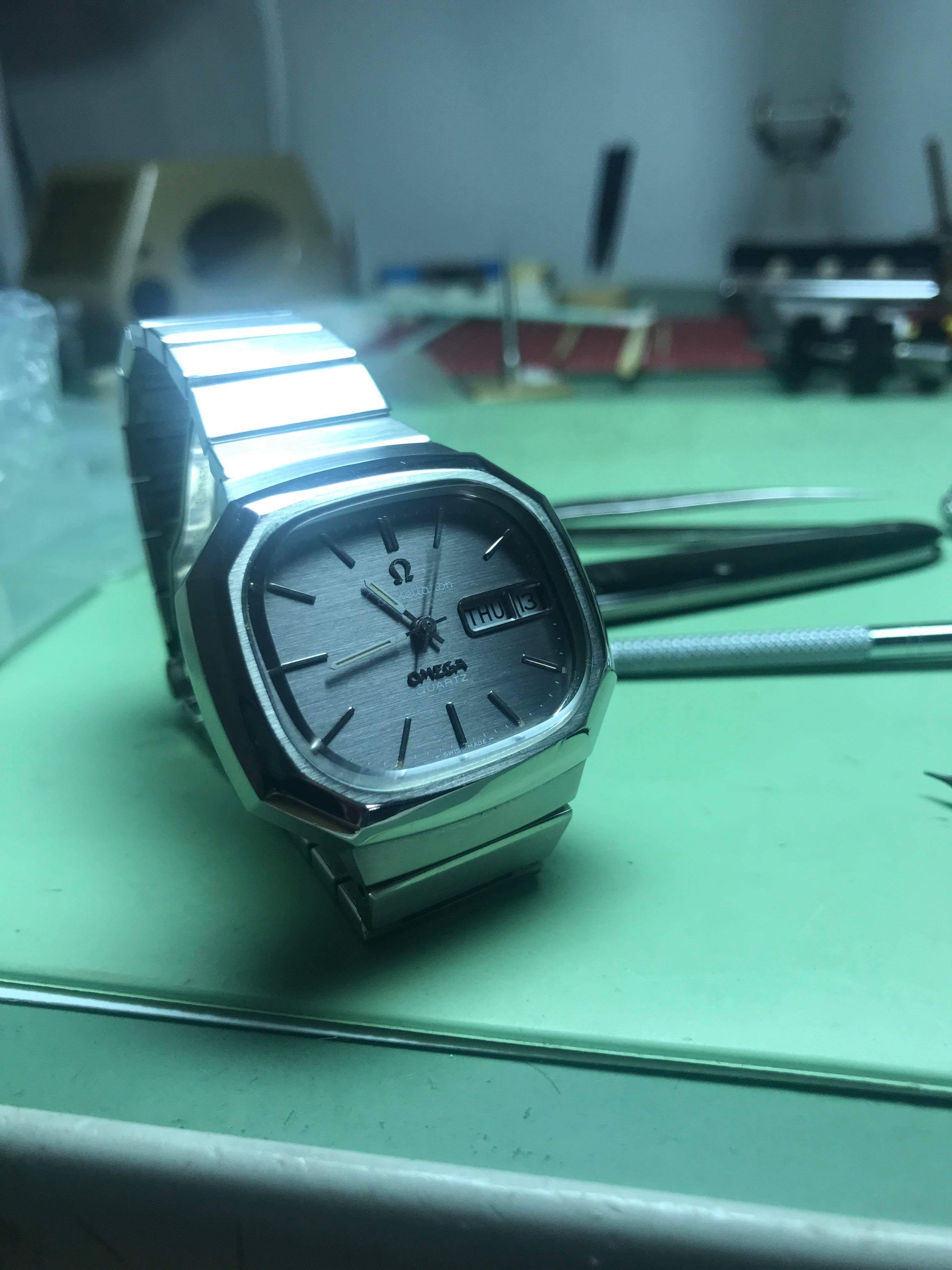

Heb het zelfde model horloge. Zonder extra knop die zit in de kroon. Mis helaas het logo op de sluiting maar voor de rest een geweldige klok. Vind het kastmodel bijzonder.
En de kast is ook zo lekker dun :slight_smile:
Heb hem vandaag om. De mijne heeft wel een donker grijze plaat helaas met deukjes waarschijnlijk gekomen door een reparatie want ze zijn vanaf de kant waar het uurwerk zit. Loopt als een gek en vind het verloop van een ovale kast naar een achthoekig bezel erg mooi.
