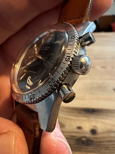

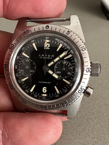

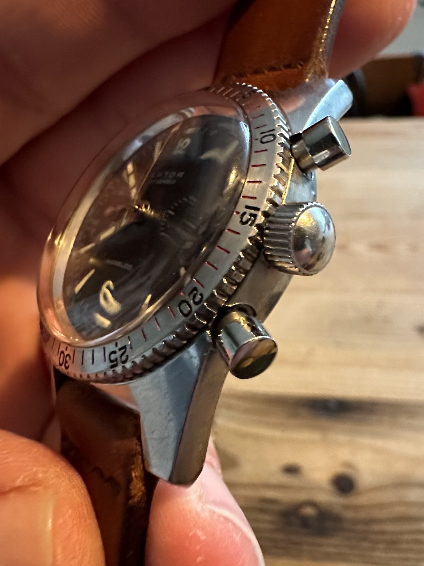

Ik ben me zojuist kapot geschrokken toen ik naar mijn Lator chronograaf keek :disappointed:
Vorige week zag hij er zo uit:
En nu ziet hij er zo uit (bandje heb ik net verwijderd):
Ik heb geen idee wat er met de pusher is gebeurd, maar hij is weg.
Mijn vragen:
  • is dit nog te herstellen?
  • en zo ja, is er hier iemand die dit voor mij zou willen doen?
Ik ben even radeloos en weet niet wat ik moet doen want ik heb dit horloge nog niet zo lang en was er erg blij mee.

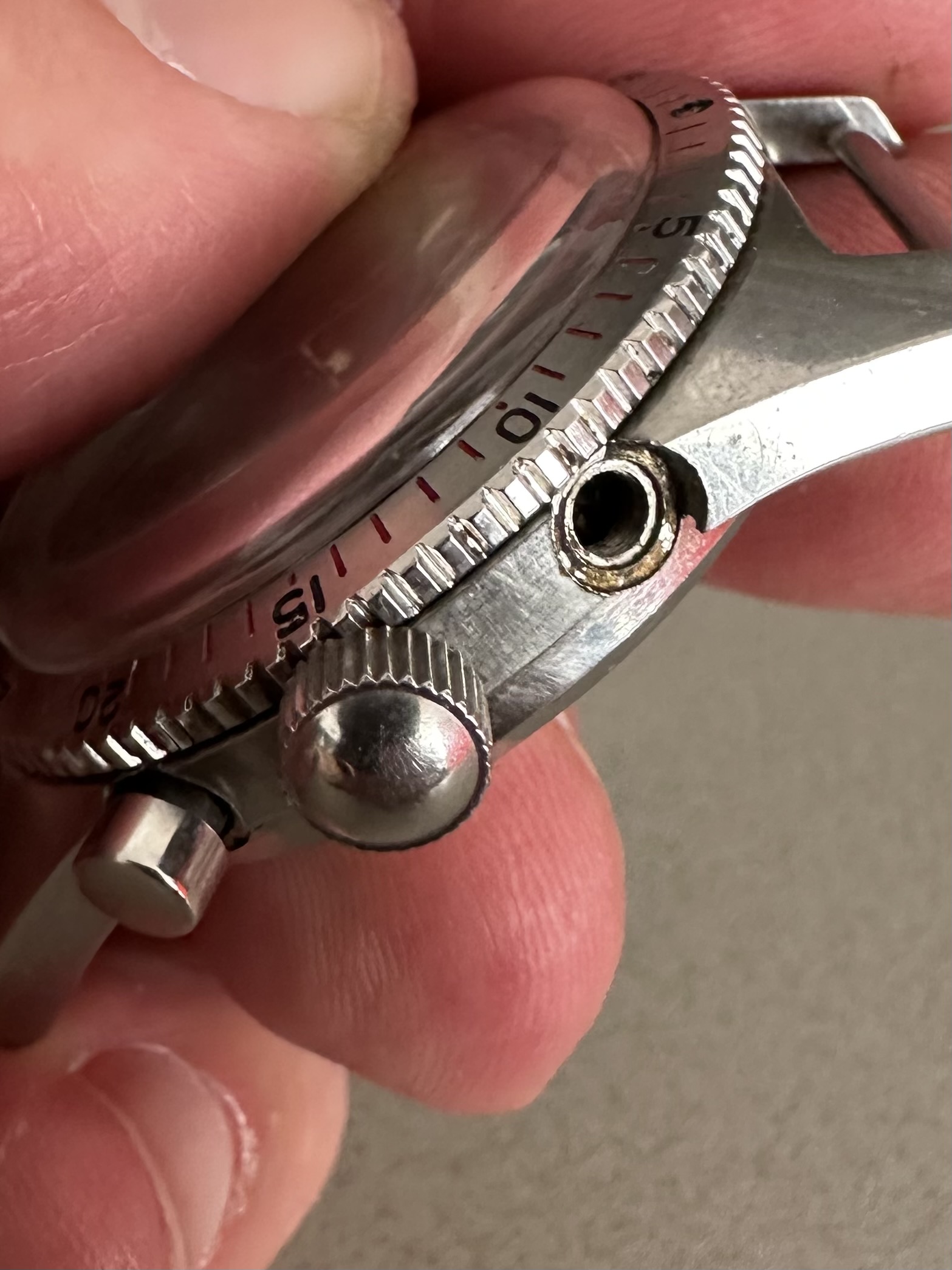

Update: het blijkt een geschroefde pusher te zijn, in het gat is met een loep een schroefdraad te zien.

De pusher is er zo te zien gelijk met de kast afgebroken. Als dat gebeurt is de rest weg.
Hier een klein overzicht (Cousins) van wat er te koop is. Er zullen wel 2 nieuwe gebruikt moeten worden.
In het gat zit een schroefdraad. Het vermoeden is dat de pusher niet goed vastgedraaid zat.

De pusher zat niet goed vastgeschroefd en is dus losgeschoten. De andere pusher zat ook al los.
Nu zitten ze allebei goed vastgeschroefd en met een beetje loctite blijven ze nu ook vastzitten.
