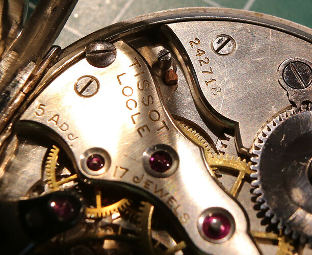

Een leuk nieuw tissotje met heel rare fout

Een zakhorloge word alleen met de kroon omhoog afgeregeld!!
Mooi resultaat :+1:
Bedenk wel dat deze zakhorloge uurwerken uit een tijd komen waarin geen apparatuur bestond om het 100% zuiver af te regelen zoals nu met simpele timegrapher al mogelijk is.
De diepte van de Palletten werden op het oog afgesteld in het ankerlichaam door onder andere naar de vallen te kijken.
De Balans werd maar zeer zeldzaam bij de hoogste kwaliteit zakhorloges in 5 standen gereguleerd. Zakhorloges lagen of op hun rug of hingen aan de ketting, dus die 2 standen weren optimaal gereguleerd en de andere standen waren minder relevant. Pas bij polshorloges ging men naar reguleren in drie standen en later in 5 standen.

Voilà, Tissot zakhorloge uit omstreeks 1922 :innocent:
Maar inderdaad, je ziet het eigenlijk alleen bij chronometer zakhorloges.
Ja, en ook bij hoge kwaliteit railroad zakhorloges.
Verder heb ik ook wel eens gezien in 6 posities, maar dan nemen ze temperatuur als 6e positie.
