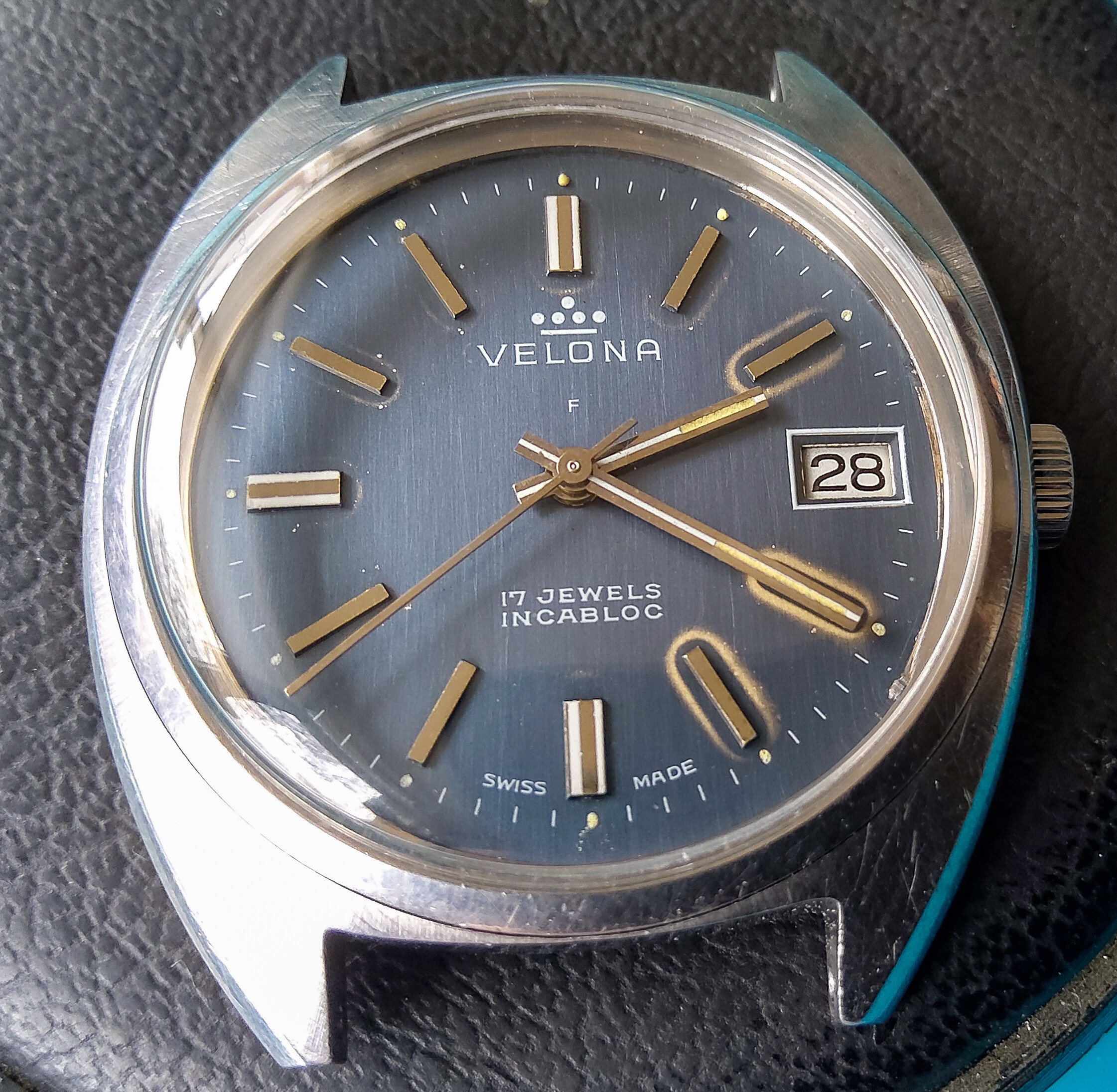

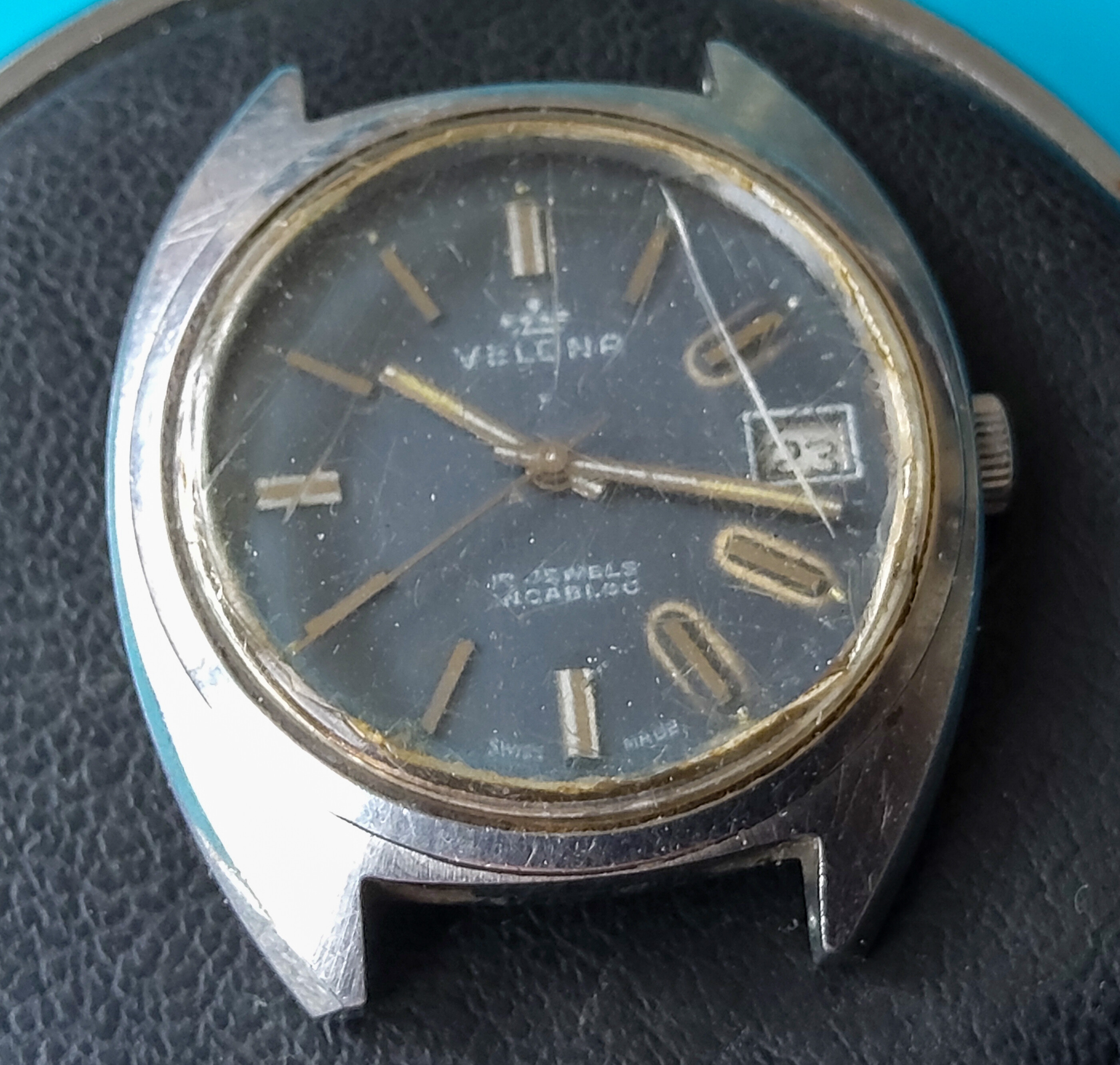

Ik had op de rikketik uit een grabbelbak nog een paar oude horloges gehaald. De Union ancre hebben jullie al kunnen aanschouwen en vandaag was de beurt aan een oude Velona. Dat was een merk dat bij de V&D verkocht werd. In deze zit een AS 1950/51 en dat plaatst hem ergens rond halfweg jaren 60.
De wijzerplaat heeft wat vlekken en de plexi is uiteraard aan vervanging toe. Het uurwerk loopt niet en de wijzerwrijving is niet meer aanwezig.

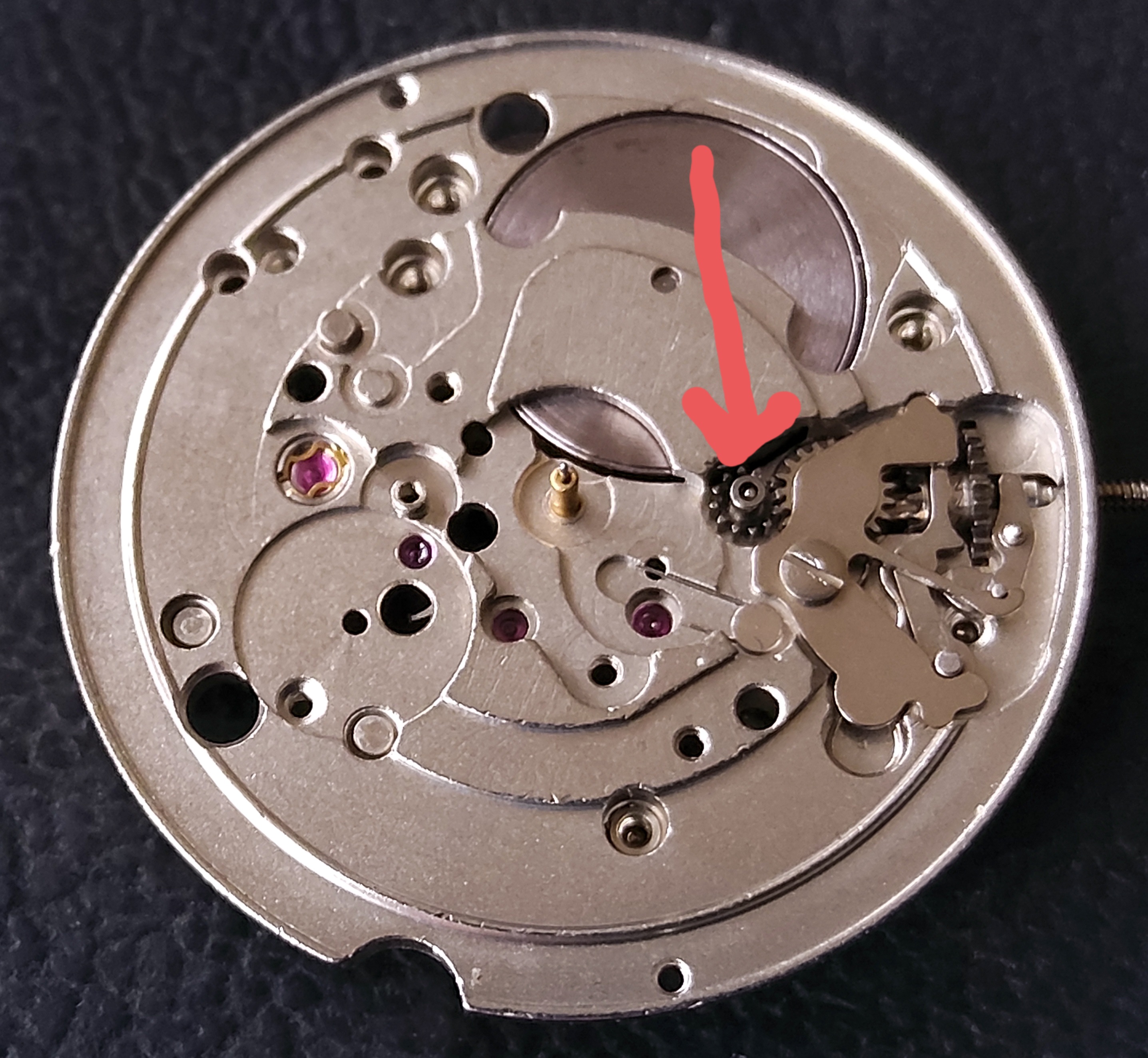

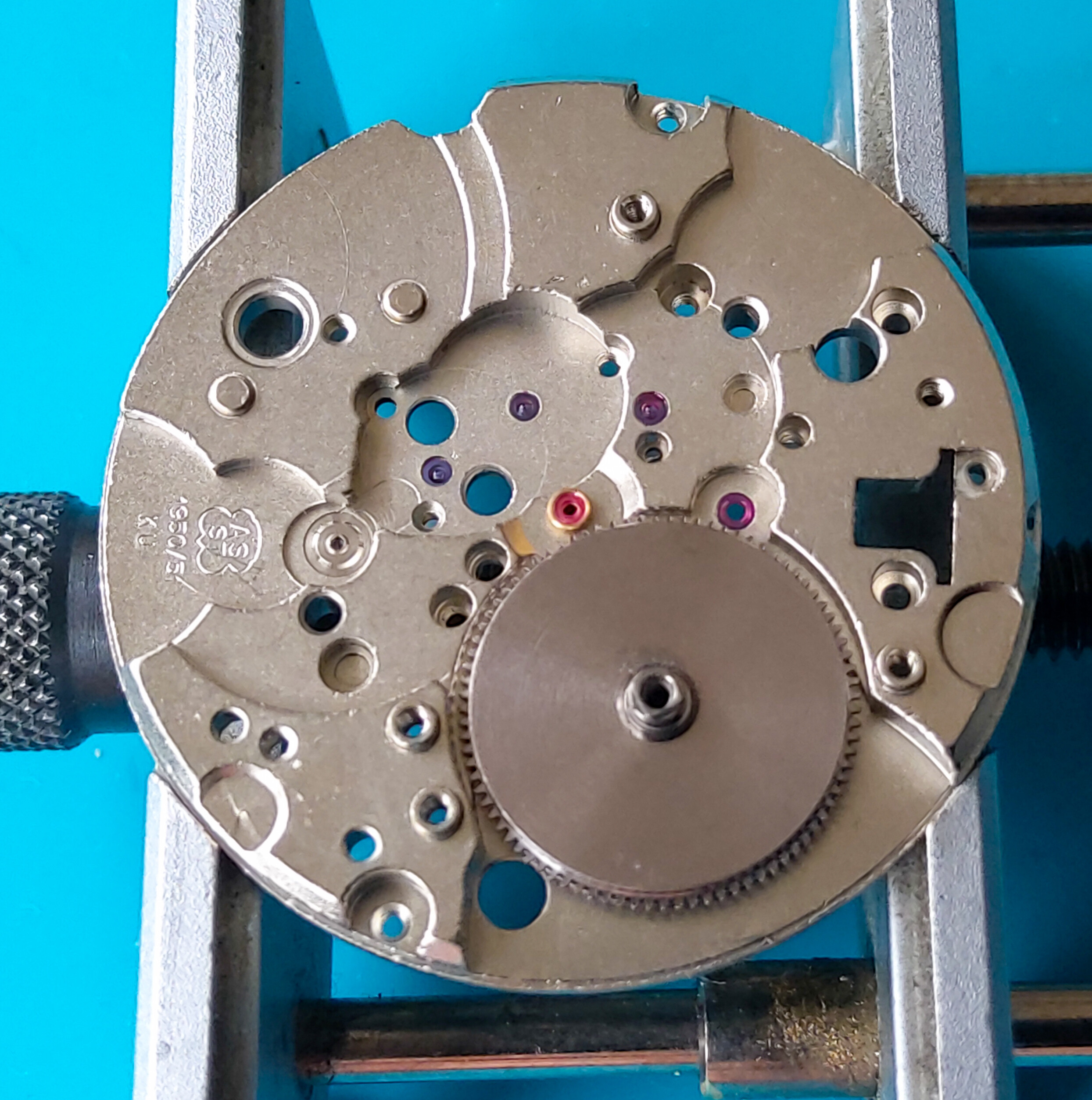

De wijzerwrijving zit bij dit uurwerk niet in de minuutpijp maar op een tussenasje. Deze AS 1950 heeft erg vaak last van een verminderde wrijving.

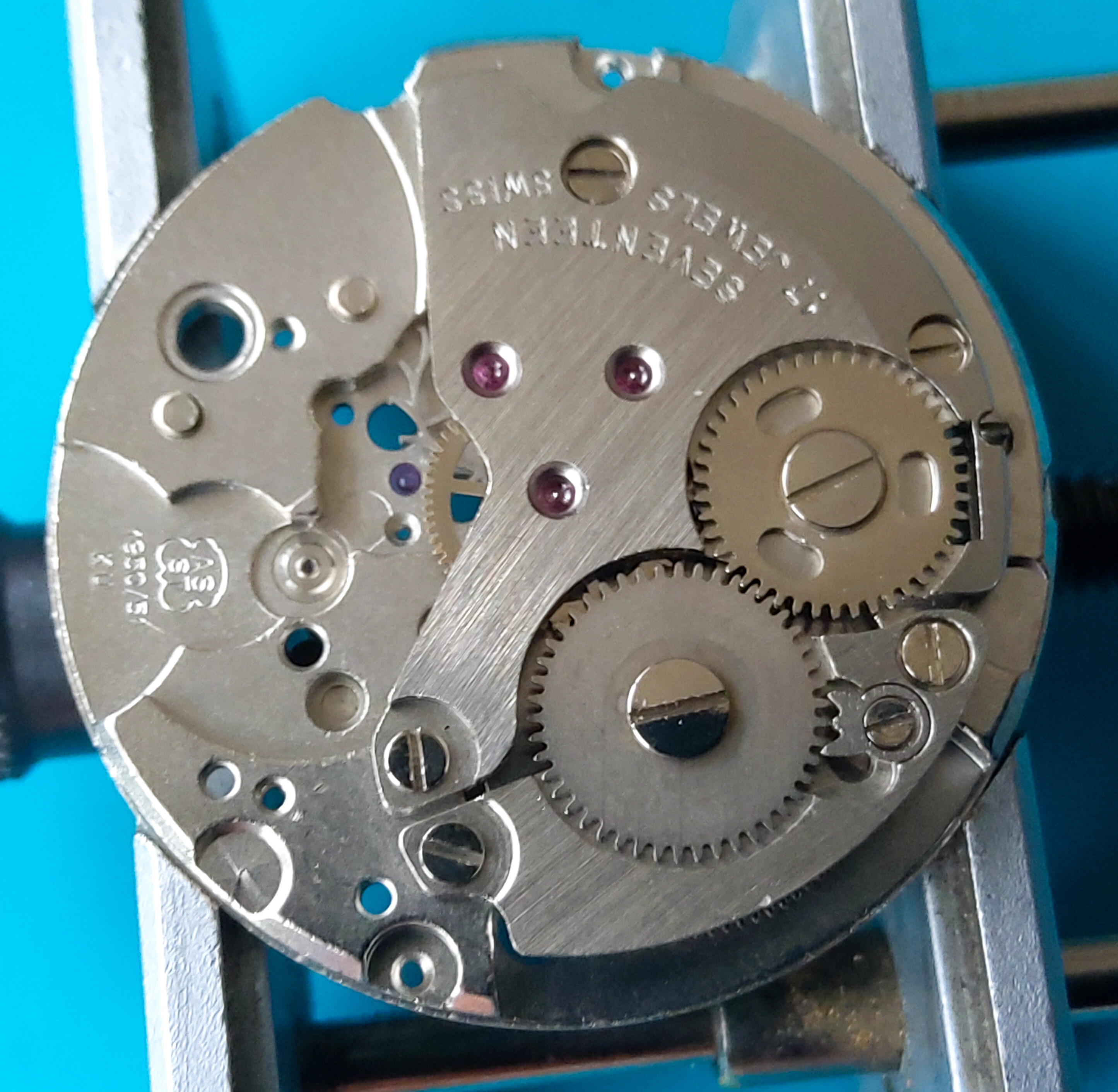

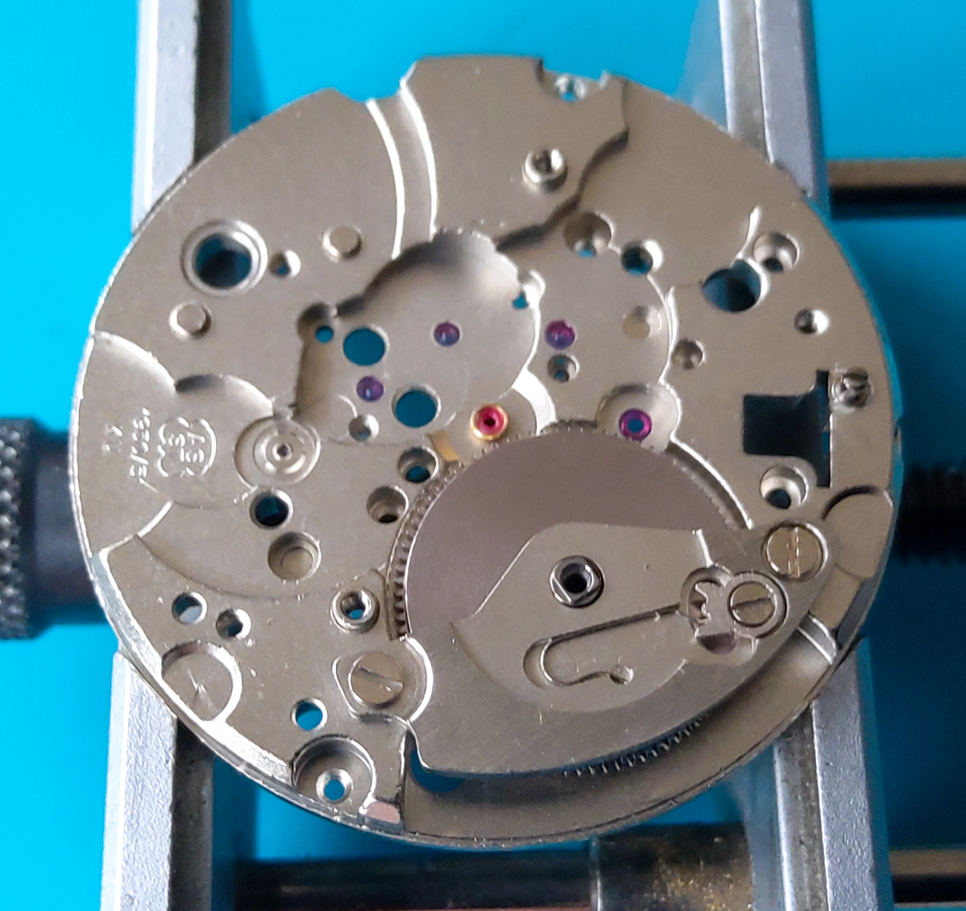

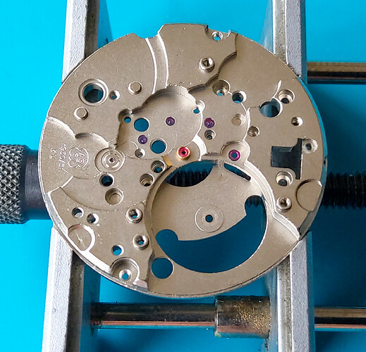

Enfin, alles demonteren en in de schoonmaakmachine. Daarna gaan we weer opbouwen.

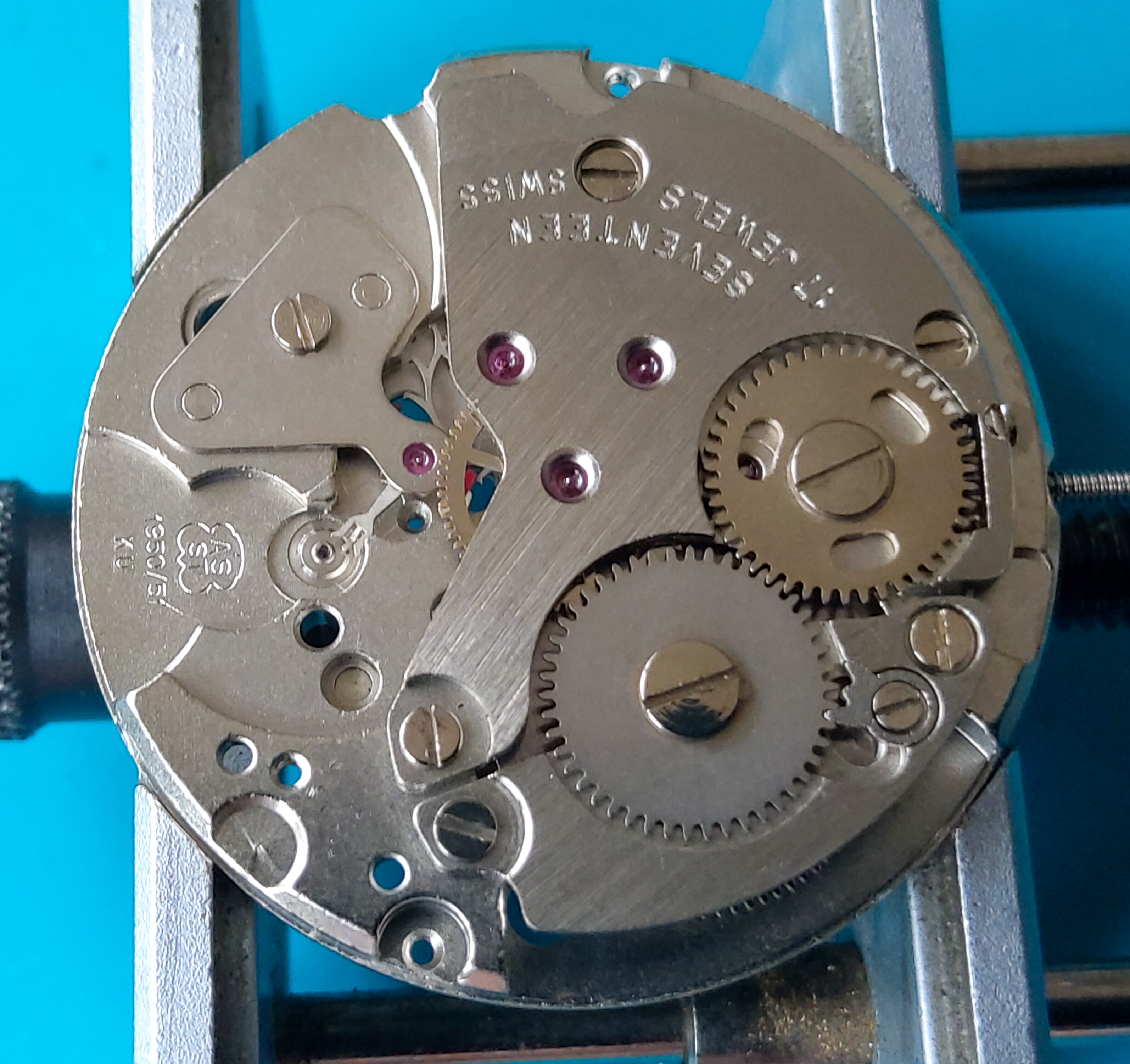

De veer is schoon en weer in de veerton gemonteerd.
De brug gemonteerd en een fijn springveertje geplaatst. Als die dingen wegspringen is de kans erg groot dat je ze nooit meer terug vindt.

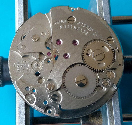

De tandwielentrein en hun brug gemonteerd. Was het bij de Union van gisteren zo dat ik lang moest prullen voordat de asje goed in de lagertjes zaten…bij deze was het een beetje als poepen zonder drukken.

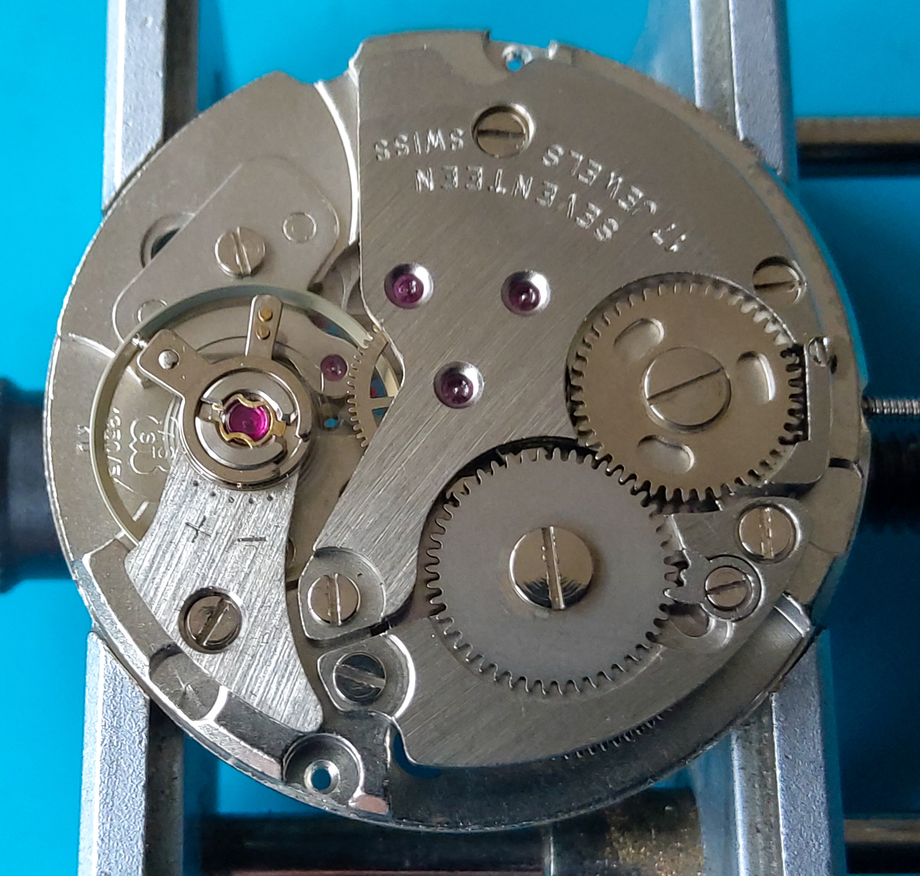

Ankertje er in en kijken of ie goed heen en weer springt.
De balans er in en…we hebben een heartbeat.

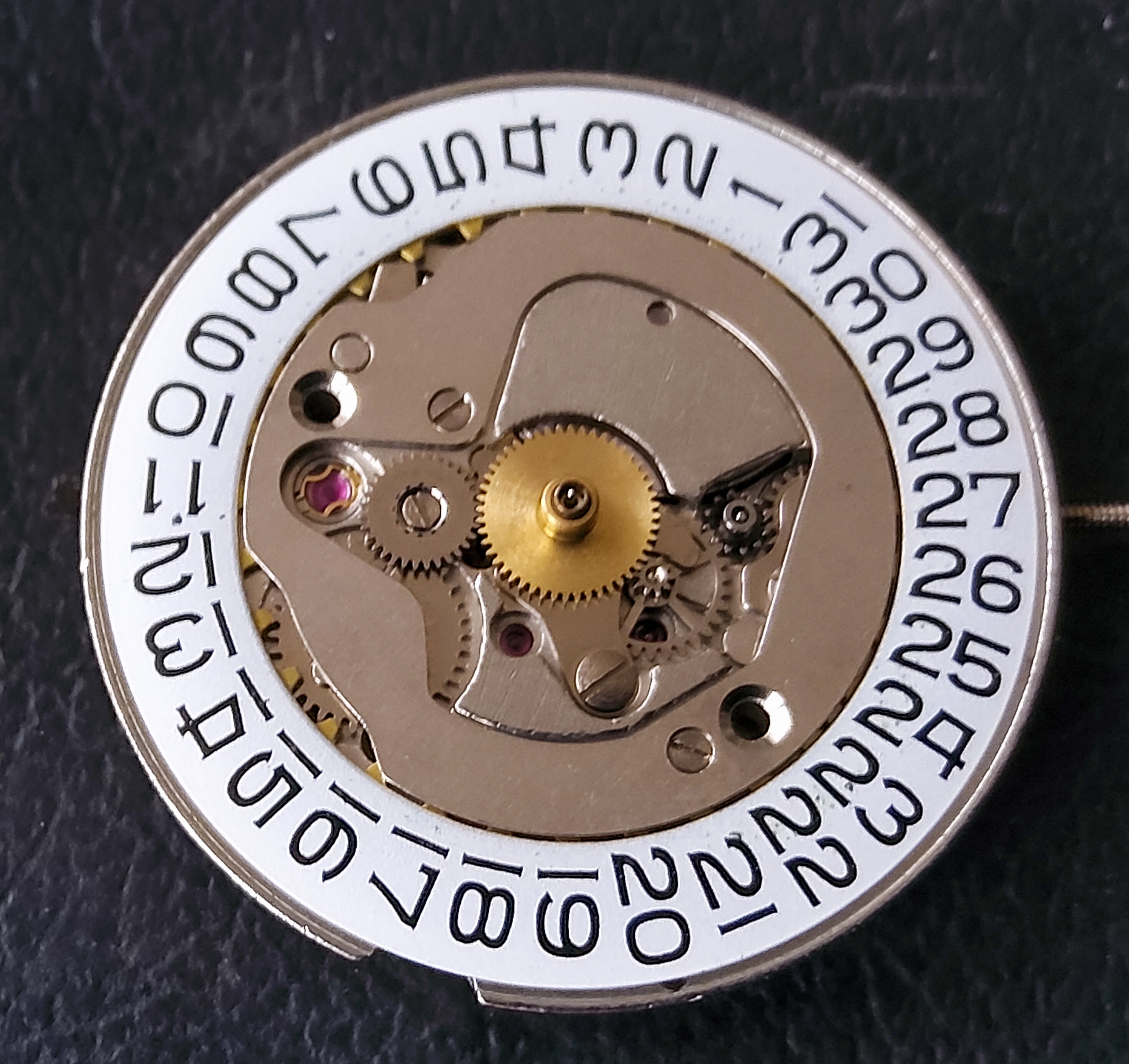

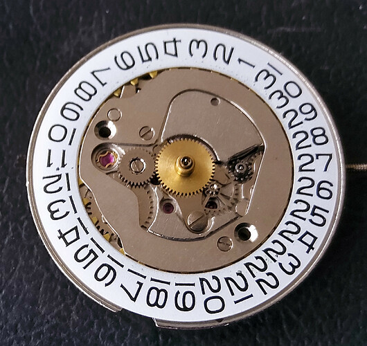

Aan de andere kant is nu het datummechanisme aan de beurt. Ik had uiteraard al eerder de opwindstift met alle onderdelen gemonteerd zodat ik wat spanning op de opwindveer kon zetten.
Het busje dat voor de nodige wijzerwrijving moet zorgen heb ik een beetje ingeknepen zodat de wijzers mee genomen worden en de datum schakelt.

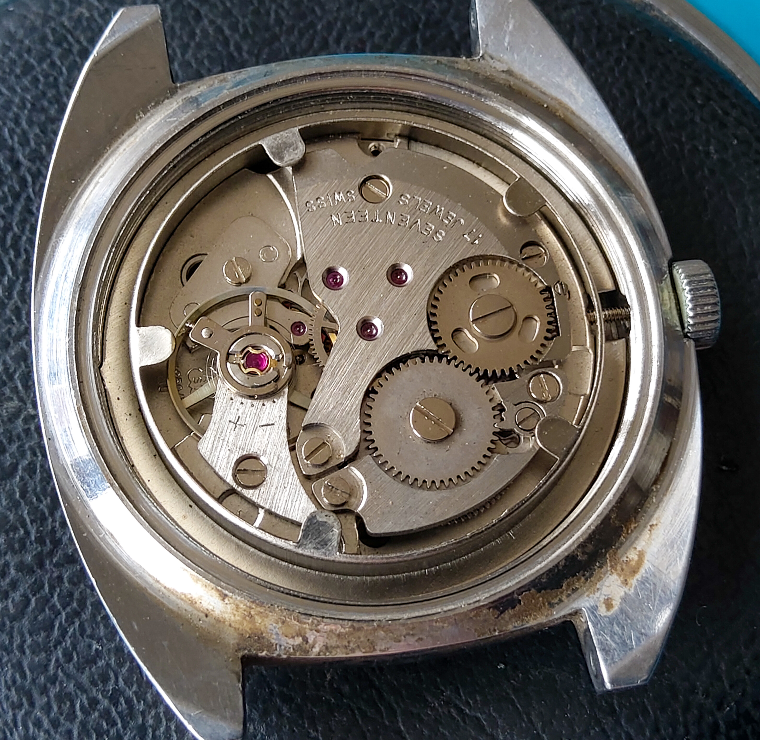

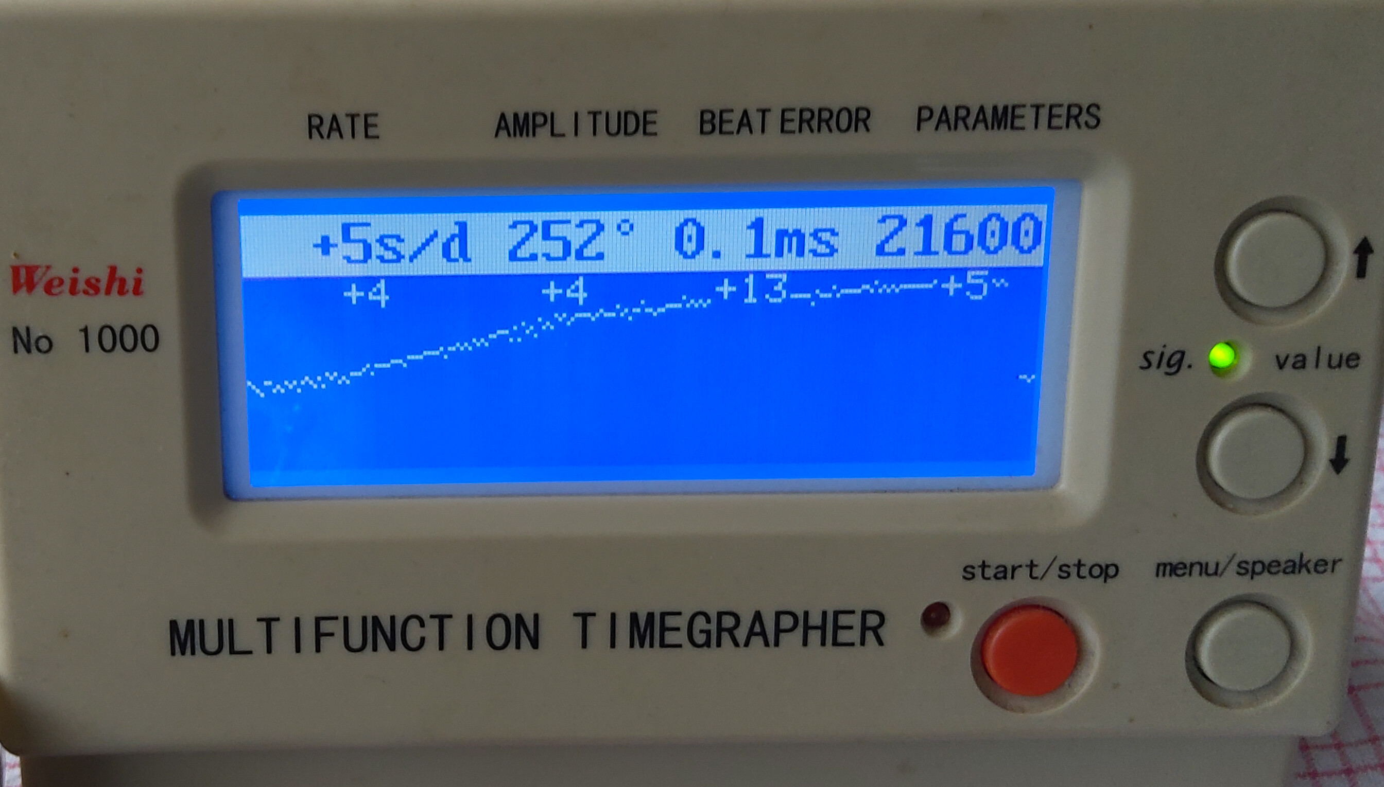

De amplitude mocht wat hoger zijn, maar met een nieuwe opwindveer zou deze misschien nog wat toenemen. Voor dagelijks dragen is ie gewoon goed bruikbaar.
De kast en achterdeksel zijn in de ultrasoonreiniger geweest en de plexi moest wel vervangen worden. Het is uiteraard geen nieuw horloge geworden, maar deze mag mee in de roulatie.

met welk gereedschap/hoe knijp je dat wieltje bij de rode pijl voor meer frictie? ik heb daar nog niet echt een goede techniek voor gevonden (te smal voor op de staking set) - en zoals je zegt met die AS werkjes heb je daar bijna altijd prijs :wink:
Ik heb deze met een nagelknippertje gedaan.
Ik had er eerlijk gezegd een beetje schrik van dat het niet zou lukken, maar gelukkig pakte het goed uit.

Heb je een verklaring voor die gekke gloed om de indexen heen?
Horloge lijkt me re recent voor radium, al zou het nog wel kunnen.
Ik heb daar geen verklaring voor. Ik heb zoiets ook op een Poljot uit de jaren 70.
Het is volgens mij geen radium.
geweldig leuk verhaal. met veel plezier gelezen.
Afbraak van de pigmenten in de lak door zonlicht. Typisch voor vintage blauwe wijzerplaten. En door de capilaire werking van de indexen trekt na het spuiten de lak richting de indexen waardoor net langs de indexen meer lak zit, maar net daarbuiten juist minder. En op de plekken waar de laklaag het dunst is zijn de pigmenten het eerst verdwenen en zie je het messing er doorheen komen.
Dat zie.je ook vaker met de blauwe platen van Pontiac. Die zijn ook meestal versleten naast de indexen.
