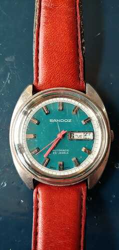

Van mijn vader geweest. Een oude Sandoz 1774Z. Een automaat, toen ik hem net pakte begon-ie te lopen! Maar helaas kan ik de uren en minuten niet aanpassen met de kroon. Vast iets stuk. De wijzers lopen overigens wel. Volgens mij geeft-ie zelfs de weeknummers aan? Als ik mij goed herinner heeft mijn pa ooit zelf die wijzers oranje-roze geverfd - maar ik kan ernaast zitten.
Uit sentimentele overwegingen denk ik eraan om hem misschien te laten repareren / reviseren. Maar heb geen idee of het model het ‘waard’ is (qua kwaliteit onderdelen / techniek)
Wie kan mij meer vertellen? En waar laat ik zoiets eventueel oplappen? (ik woon in Amsterdam)

Hij geeft overigens niet de weeknummers aan, maar TUE (dinsdag) is de 2e dag van de week.

Gezien de nummering bij de weekdagen vermoed ik dat er een ETA 2783 uurwerk in zit.
Ik heb dat meerdere keren gezien bij deze uurwerken gezien.

Volgens mij is de datum ook niet in orde. Die staat halverwege
Dank voor je antwoord. 2 als losse, niet met de weekdagen meedraaiende, indicatie lijkt mij gekkigheid…
Zouden dat niet de maandnummers zijn? De schijf lijkt mij erg klein om tot 52 te komen.

Toch is dit wel zoals scudo uitlegt. Maandag 1, dinsdag 2, woensdag 3… etc

Denk dat het niet heel veel uitmaakt of je 12 of 52 op zo’n wieltje moet zien te krijgen.
Maar het lijkt inderdaad wel een apart schijfje; waarom zou je het op een apart schijfje zetten als het toch altijd met de dagaanduiding meedraait?
Of is dat om het te kunnen verstellen als je graag zondag als dag 1 wilt hebben?

12 of 52 nummers…?
LIJKT apart schijfje.
Ik heb twee van die uurwerken gedaan het is gewoon extra print op de dag schijf

Er leek daar toch duidelijk een randje te zitten, maar ik vermoed dat ik naar een kras op het glas zit te kijken
