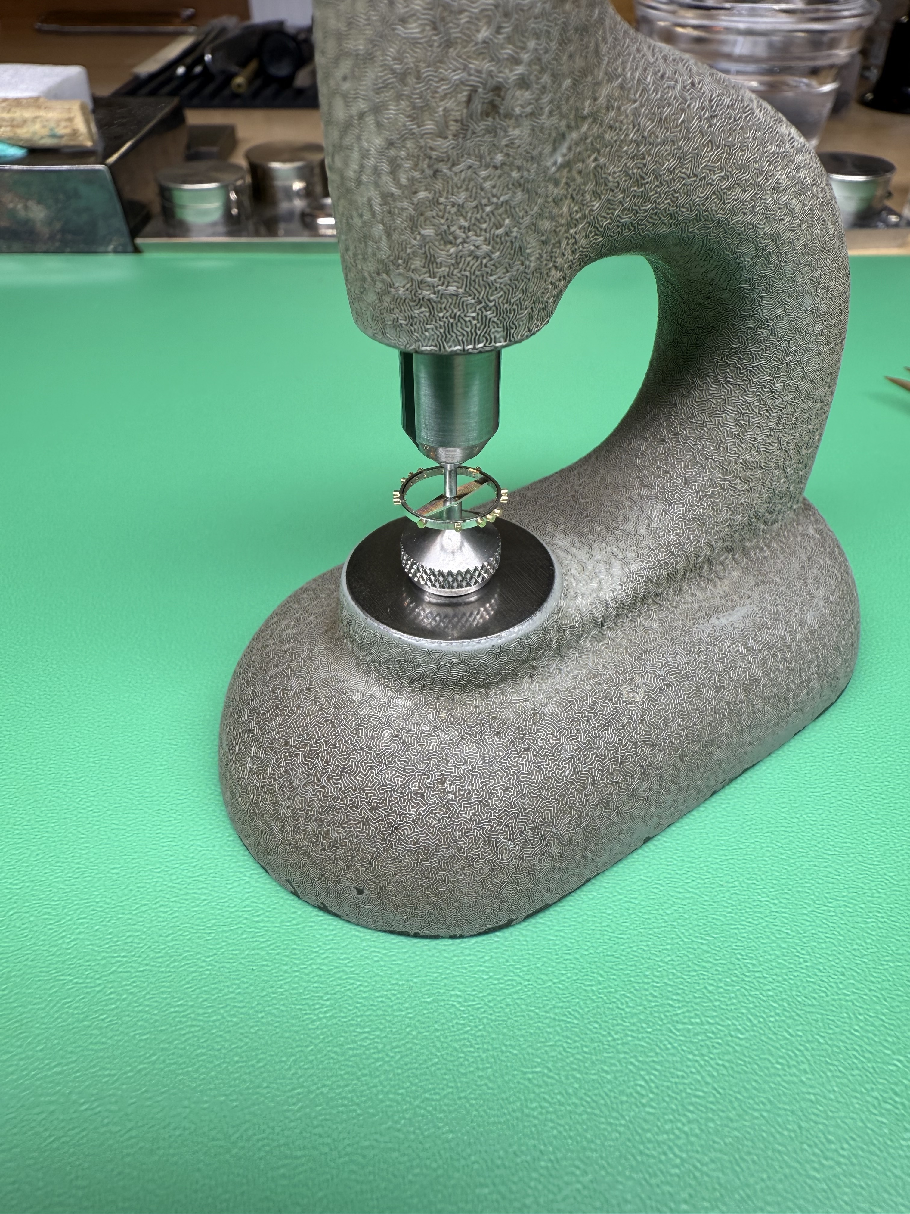

Gewoon doen, ik doe ook maar wat haha. Ik lees me veel in en hoor veel verschillende verhalen aan. Gisteren heb ik het zelfs met de horia gedaan voor een KF300 (certina) uurwerkje. Ging eigenlijk ook vrij vlot. Eigenlijk kan de arm helemaal niet verbuigen op deze manier. Ook op de triebniet lijkt het me beter dit aambeeldje te hebben, de band enzo kan op deze manier niet verbuigen.
Ik merkte dat het klinken met de ponsen van men favorite triebniet makkelijker ging, die hebben net een andere vorm.
Ik heb gister andere onderdeeltjes besteld. Ook een ander freesje (wat minder spits) en wat dingen om het tafeltje goed vast te kunnen zetten. Laat maar horen zodra je een keer begint.

Nou, laatste tijd is het allemaal wat op een laag pitje. Ik ben er inmiddels toch aan toe gekomen en wilde het hier, voor diegene die er ook ooit mee aan de gang gaat, toch delen. Ik heb 2mm carbide staafjes gekocht met wat diamant plaatjes. Ik had vanaf korrel 80 besteld maar dat is niet echt optimaal. Ik zou zelf bij korrel 400 beginnen ofzo. Ik heb zelf tot 1500 gekocht maar 3000 zou beter zijn. Schuif de range dus wat op van 400 tot 3000 ofzo. Scherp slijpen kan prima met de fijnste korrel nadat je de vorm er in hebt zitten.
Maar het werkt top! Zie video hieronder voor het resultaat.
