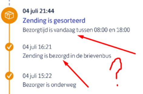

Via het barcodenummer kreeg ik op de PostNL site op een dinsdag het volgende te zien (screenshot):
Bizar! ? ! En er lag deze keer ook niks achter de kliko, iets wat de laatste paar maanden óók regelmatig gebeurt, met name met PostNL pakjes.

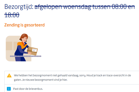

Zelf kreeg ik op die dag (woensdag 5 juli) dit te zien (screenshot):

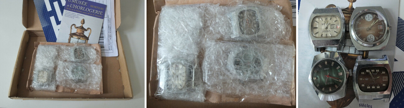

Ruben was ook ‘not amused’, maar bleef optimistisch. Verklapte op mijn verzoek toch wat er in het pakje zou (moeten) zitten en stuurde een foto van de inhoud. 4 horloges… Wow als dat maar niet gej…. Oh… oh… Lexaf, zo mag je niet denken, zorg voor je Karma!

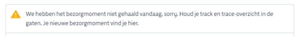

De mededeling van PostNL veranderde hierna niet meer. Vooral deze opmerking (screenshot)
was hilarisch maar begon ook behoorlijk irritant te worden. De robot chat functie van PostNL adviseerde: neem contact op met de afzender, alleen via de afzender kunnen wij controleren of het pakje ook werkelijk verzonden is….
Er brak een klomp! Hoe dan? Als het pakje niet verzonden zou zijn kon ik toch ook geen T&T nummer van ze krijgen?

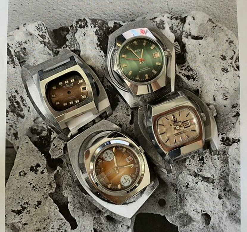

Zie hieronder de inhoud van het pakje:
4 zogenaamde Hong Kong penankers. Ruben was zelf een beetje teleurgesteld. Hij had na ontvangst van het Ebay pakje uit Spanje er zelf niet goed meer naar gekeken en had het spul zó aan mij doorgestuurd, nog in de plastic bubbels.
Behalve dat het pakje tòch nog is binnengekomen, waarvoor grote blij, kan ik zelf niet in het minst treurig zijn over het feit dat het ‘slechts’ om simpele penankertjes gaat. Ik heb dus nogmaals Ruben uitbundig bedankt voor zijn cadeautje en zijn niet onterechte gedachte dat ik het vast leuk zou vinden om te proberen er wat van te maken.

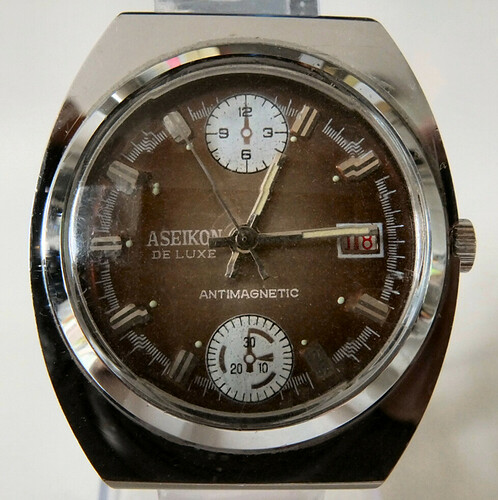

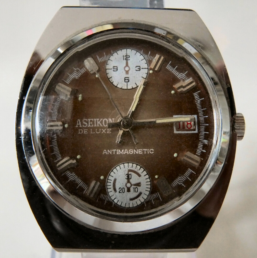

Als eerste de ‘Aseikon de Luxe’, die met de bruine wijzerplaat en de opgeschilderde subdials. Deze liep al gelijk bij aankomst. Tuft gewoon lekker door met een voor een penanker uurwerk gebruikelijke stevige tiktok en ook nog redelijk op tijd.

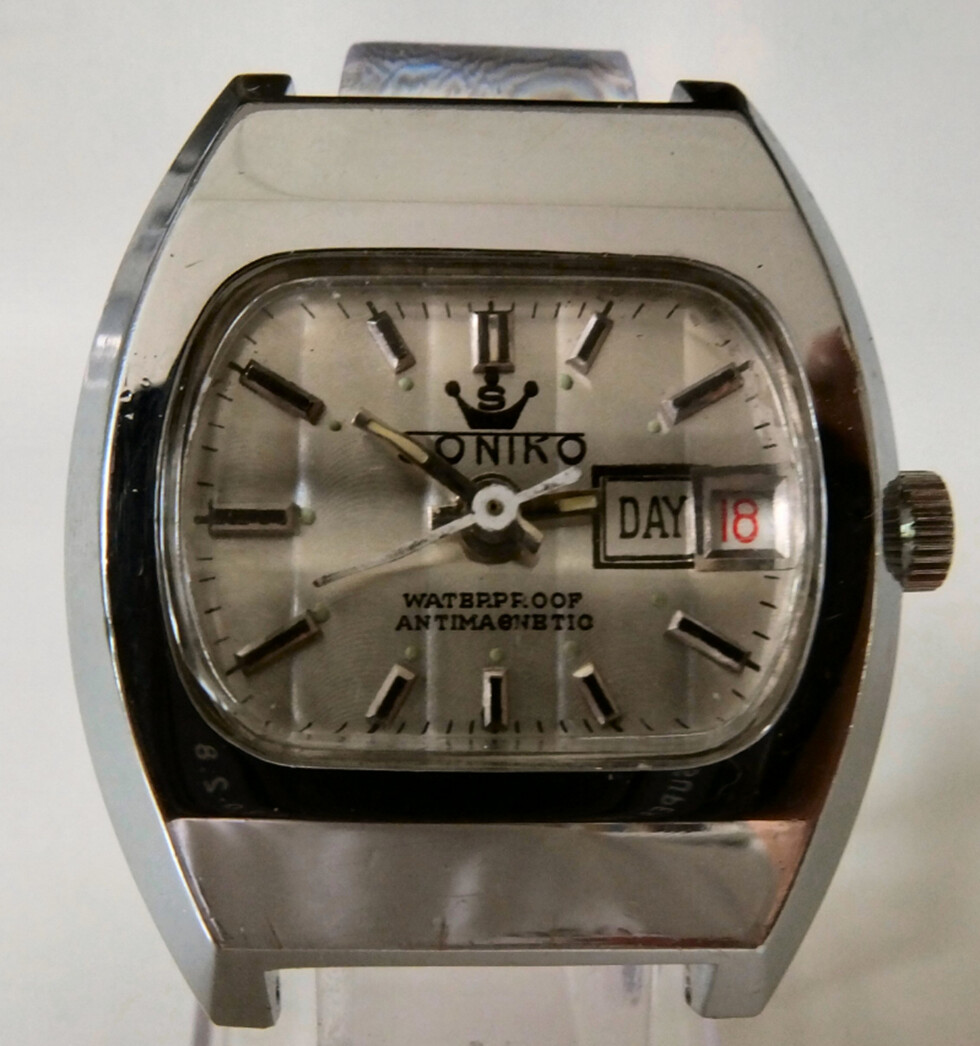

De tweede, een ‘Soniko’ met een TV glaasje was wat aarzelend, maar met een dot wasbenzine op de niet gesteende astapjes wilde ie wel voorzichtig gaan bewegen. Gewoon een beetje vuil, maar niet stuk.
Die wasbenzine truc werkt, met name bij niet gesteende uurwerkjes vaak heel goed. De astapjes zitten gewoon in het staal en zitten dan na enige tijd niet gebruikt te zijn gewoon vast geoxideerd. Een beetje wasbenzine maakt ze los en hup, daar loopt het ding weer! Eventueel een tikje olie met de oliegever en ze gaan weer een tijdje mee. Echt servicen is vaak niet de moeite bij die dingen, hoewel Wizards als @Scudo op het Forum vaak spectaculaire resultaten bereiken bij het echt servicen van zulke penanker dingen. Maar dat moet je dan wel willen en kunnen. Een penanker uit elkaar halen is niet moeilijk, het in elkaar zetten wel. Er is veel geduld, ervaring en vaardigheid bij nodig. Omdat ze meestal weinig waarde hebben beginnen horlogemakers er niet graag aan. Koopt u maar een nieuwe! Enfin, ik heb het plastic TV glaasje gepoetst en er een pakkinkje achter geprutst, want anders zit de hele boel los in de kast. Dichtgeschroefd en gaan met die banaan.

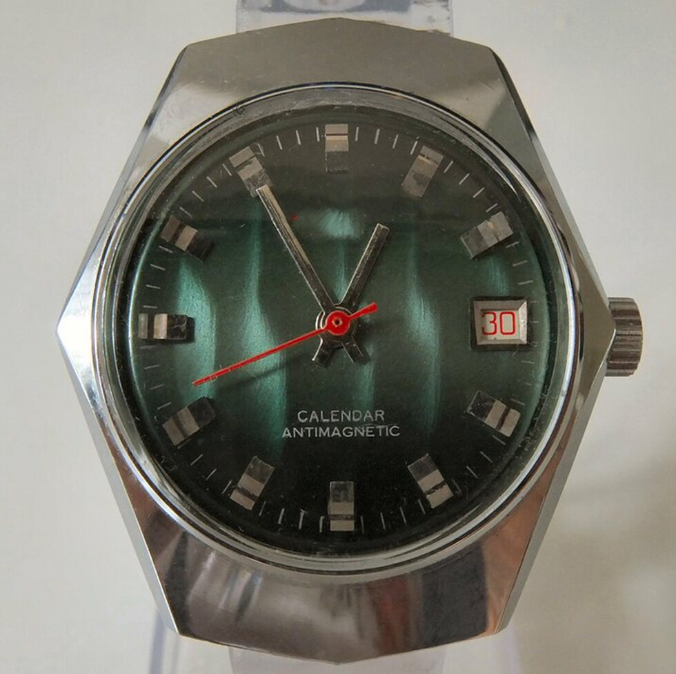

Nummer 3: de ‘Orient’. Laten we zeggen dat dit een gevalletje ‘Parallelle merknaam’ is of ‘Vergissing van de Bank in Uw voordeel?’, want ik weet vrijwel zeker dat het Japanse Orient hier helemaal niets mee te maken heeft. Als het bekende Orient Logo er nu ook nog op gestaan had was er sprake geweest van fake, maar in dit geval geloof ik dat het niet zo ver gaat. Gewoon kermis gedoe. Een grappig (niet mooi, maar wel grappig) kastmodel en een mooie groene wijzerplaat. Dit horloge liep niet. Toen ik dit ding openschroefde rolden er gelijk allemaal losse onderdeeltjes uit: De balans met de balansbrug, een ankertje en het ankerbrugje en de veer die het veertonrad vasthoudt. Kennelijk had iemand de boel losgeschroefd en was daarna de schroefjes kwijt geraakt. Onderdelen er weer los in gestopt en dekseltje er weer op… Ja, zo kan ik het ook
Eigenlijk mag ik deze niet laten zien, want door Jur en de vlaggers misschien beschouwd als fake, maar dat hoor ik dan wel en dan haal ik het plaatje weg ok? Ik vind het zonde om ‘m weg te laten want het past in m’n verhaal en kom op, het is een ding van 50 jaar oud… Voor alle zekerheid de merknaam geblurd. Hieronder komt ie:

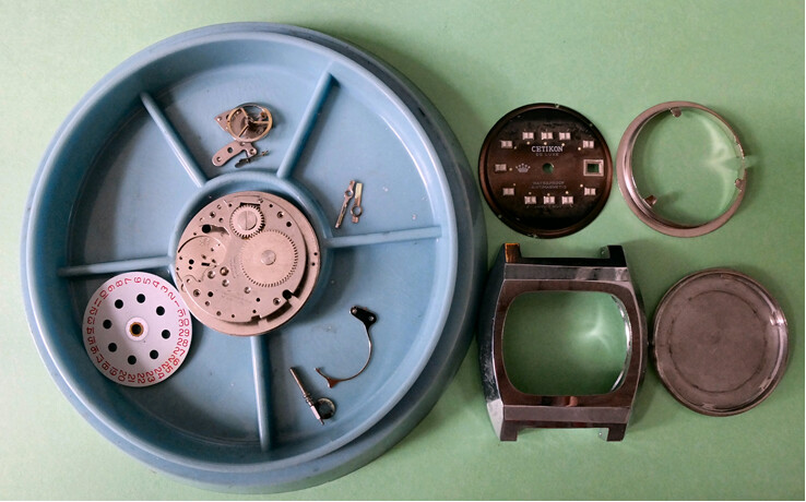

Het 4e exemplaar, de ‘Cetikon de luxe’ was er ook ernstig aan toe. Het TV model glaasje ontbrak en die dingen zijn dus niet meer te vervangen. De kroon was foetsie, maar het asje zat er nog in. Even proberen met een asje plus kroontje van een van de andere uurwerken, maar lopen ho maar. Wat bleek: het ankerplaatje, wat het anker aandrijft, lag er los in. Erger: de beide ankerpennetjes waren afgebroken. Dat is dus niet meer te herstellen. Ik besloot een combinatie te maken van no. 3 en no. 4. Het anker plaatje uit no. 3 was nog heel en dat kon in no. 4 geplaatst worden. Het hele uurwerkje van no. 4 kon vervolgens met de groene wijzerplaat en wijzers geplaatst worden in kastje no. 3.
Vraag me niet hoe ik het gedaan heb, met meer geluk dan wijsheid en veel geduld, dat wel. Dit is nu precies het montage werk waarvan ik weet dat ik het eigenlijk niet kan, maar ach, ik had hier niks te verliezen en het was mooi trainingsmateriaal voor de motoriek in mijn onwillige handen.
Uiteindelijk had ik dus een complete Orient-belaser (zoals ze in het oude Indië zouden zeggen). Ze wilde zowaar een heel klein beetje lopen, maar véél te snel! Ik zag al vlug wat het probleem was: de balansspiraal waarvan de windingen over elkaar heen lagen. Waarschijnlijk als gevolg van mijn eigen gepruts. Om dat te herstellen ging me wat te ver. Met mijn handen die zich nu en dan als een ongeleid projectiel gedragen zou zoiets complex en nauwkeurigs als het uitrichten van een balansveer natuurlijk nooit goed gaan. Maar ik heb nog wel al de losse onderdelen van horloge no. 4, dat toch niet meer te redden is. Ik ga wel een keer aan vriend Scudo vragen of hij er zin in heeft no. 3, met de groene wijzerplaat, alsnog weer goed aan de praat te krijgen, want de balans die ik nu over heb van no. 4 is volgens mij nog in orde.
