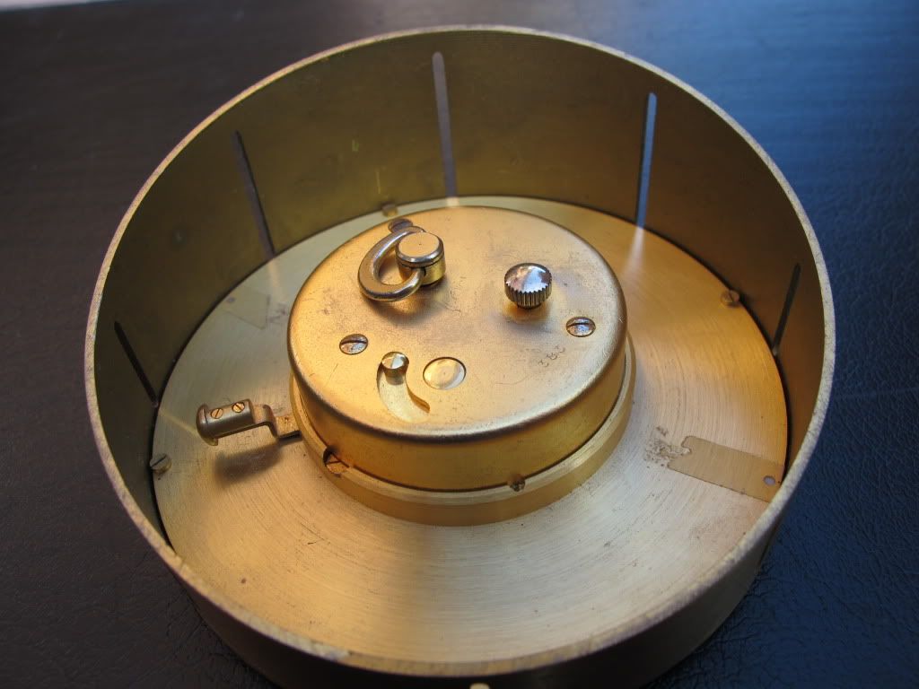

Er bleek niets kapot of gebroken te zijn en de veer was nog goed, ze moest gewoon heel dringend een schoonmaakbeurt hebben…
Het caliber heeft 10 rubis en een tikgetal van 18.000… maar moest dit nu als een wekker gesmeerd worden of niet…
Poging 1 had ik 120 graden amplitude >X, volgende poging en toen als horloge gesmeerd, toen een normaal amplitude :# Loopt nu echt netjes… (tu)

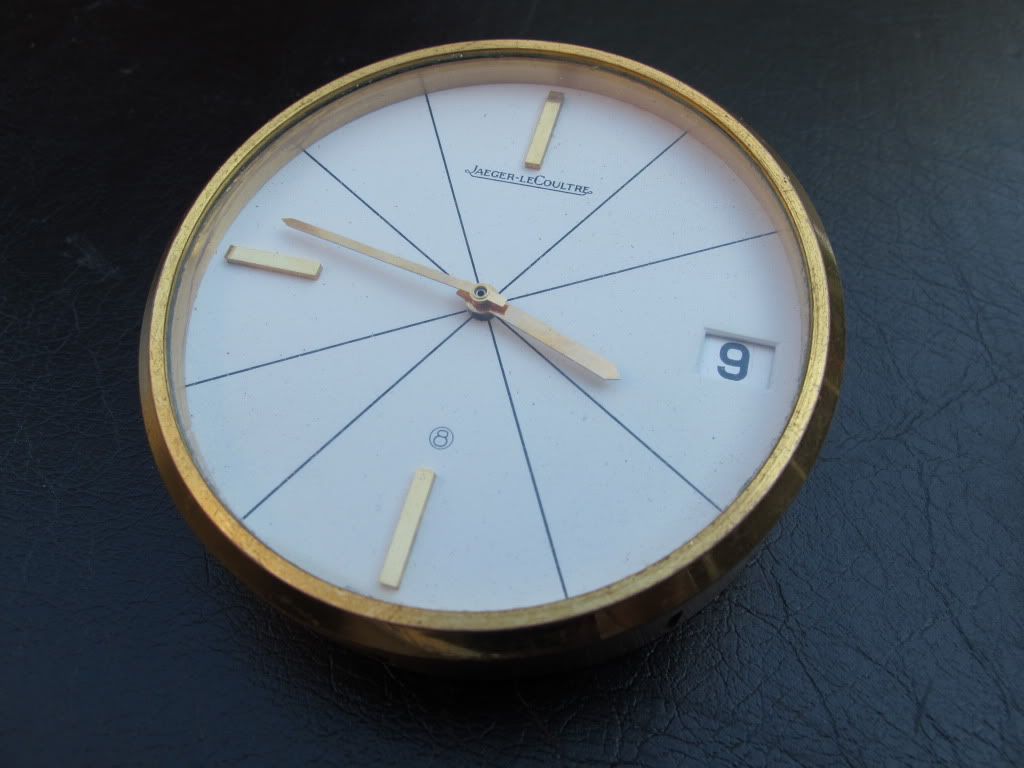

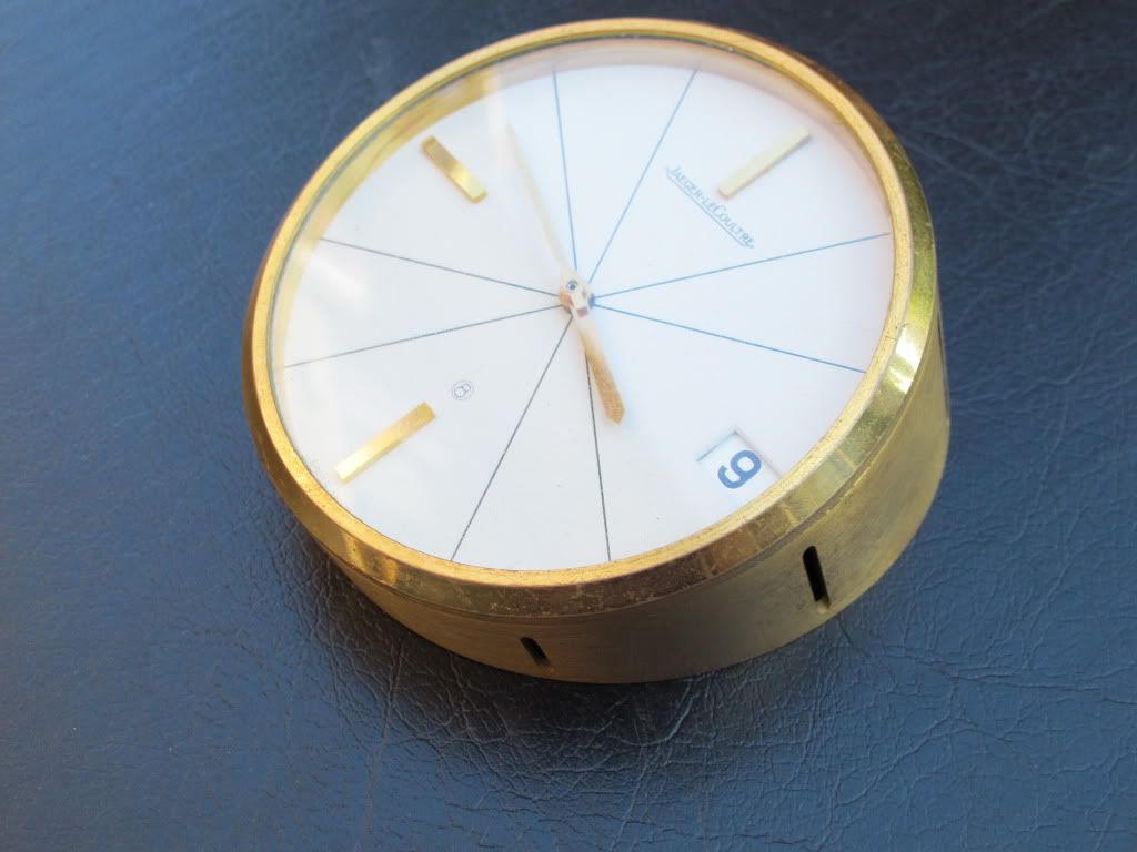

De wijzers zitten tussen het glas ( niet echt duidelijk te zien ) en de ring rondom houdt de 2 glasplaten samen, het werk zelf steekt met de achterkant door het glas… de ring zelf wordt door de ronde poot samengehouden… een mooi systeem
Onderaan stond de prijs nog 3200,- oude belgische franken of 165 oude guldens ongeveer… en dat in de jaren 40/50…

Weet je trouwens wat die 8 op ‘de wijzerplaat’ is ?

De 8 op de wijzerplaat slaat op het feit dat het een 8 dagen werkje is, door een extra rad te plaatsen loopt het klokje ongeveer 8 dagen zonder op te winden… :slight_smile:
