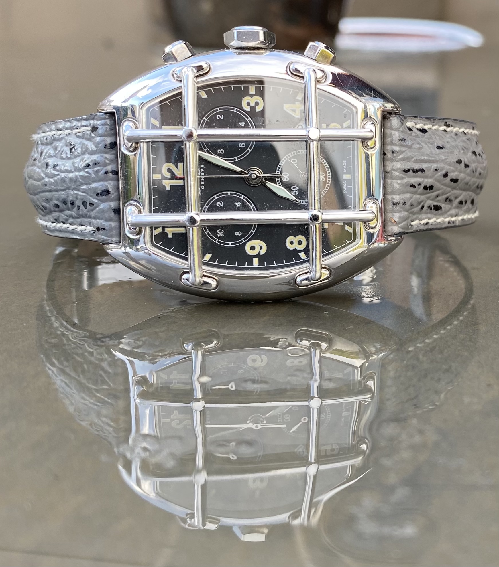

Heb verschillende zilveren horloges gehad van dit merk, allemaal 800 geen 925, nu alleen nog deze. Poetsen hoeft niet, er zit volgens mij een coating op. Wel gevoelig voor krassen en deuken. Na servicebeurt weer als nieuw. Ze hadden ook een duiker van zilver, maar later toch overgegaan naar staal, dat zegt genoeg. Misschien is deze Tudor met moderne techniek behandeld?
Je ziet toch wel verschil hoor tussen zilver en staal
Staal is een beetje blauwachtig en zilver heeft amper een kleur
Als je het naast elkaar ziet dan springt zilver eruit, geborsteld of niet
Toch wel dus, wist ik niet
