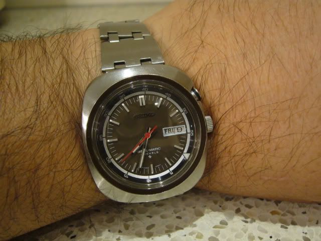

Eentje die we hier niet zo vaak zien... Seiko 4006-6021
Een Bell-Matic! En die ik ook een hele tijd niet heb gedragen. Sterker nog, ik had er tot anderhalf uur geleden niet eens een foto van! Een Seiko Bell-Matic 4006-6021 van januari '72. Het horloge heeft geen zwaar leven gehad: de originele band zit er nog aan, er zitten nauwelijks krassen op de kast. Misschien is het glas wel een keer vervangen. Want dat is helemaal gaaf. Maar goed, hij heeft bij mij ook al een hele lange tijd onaangeroerd in het doosje gelegen.
Alles doet het. Alles werkt. Ook de wekker. Helaas een zwak punt bij deze klokken (waar ze notabene hun naam aan ontleden). Vaak zijn ze door ondeelkundig gebruik van een vroegere eigenaar (in het Engels een DPO*) kapotgedraaid.

De Bell-Matic is geproduceerd tussen ’66 en ’78. Het uurwerk is de 4006 automaat, met 17, 21 of 27 jewels. De meeste horloges hebben een dag- en datumaanduiding; sommige horloges (met het 4005 uurwerk - van voor 1970) hebben alleen de datumaanduiding en zijn behoorlijk schaars.
Het unieke is natuurlijk de handopwind-wekker-functie. De bovenste knop is voor de wekfunctie. Als je die indrukt, kun je met de kroon het mechaniek opwinden. Trek je de bovenste knop uit, dan staat de wekker ‘op scherp’. Als je de wekkerkroon helemaal indrukt en doordrukt richting de kast, verspringt de datum. Er is geen snelverstelfunctie voor de dagaanduiding. Je kunt de dagaanduiding semi-snel verstellen door de wijzers tussen 21:30 een 01:00 uur heen en weer te draaien; zodra je bij 24:00 uur bent, verspringt de dag.
Behalve de opwindfunctie van de kroon, kun je met de kroon ook de binnenring draaien (1x uittrekken) en de tijd instellen (2x uittrekken).
Waarom zo’n uitgebreide beschrijving? Omdat ik vind dat je in deze twee knoppen precies kunt zien wat Seiko zo’n goed horlogemerk maakt: bedieningsgemak en inventief gebruik van het mechanisme.

Ik herinner me ondertussen weer waarom 'ie zolang in het doosje heeft gelegen: toen ik 'm kocht, deed de wekker het prima. Toen ik 'm thuis probeerde, deed de wekker het niet meer. Ik dat echt dat ik een zeperd had gekocht. In die tijd wist ik nog niets over / van dit forum en ook Richard was mij nog niet bekend (dat waren hele moeilijke tijden, jongens en meisjes). Dat is nu allemaal anders. Dussss… Ik besloot vandaan om mijn Bell-Matic naar Richard sturen, maar ik ben eerst toch weer aan het experimenteren geslagen en vandaag had ik eindelijk door wat er aan de hand is: je kunt de wekker niet opwinden als je eerst het wekkerknopje uittrekt. Dat moet precies andersom. Wist ik veel… En dus doet 'ie het prima en loopt mooi op tijd op de koop toe.
