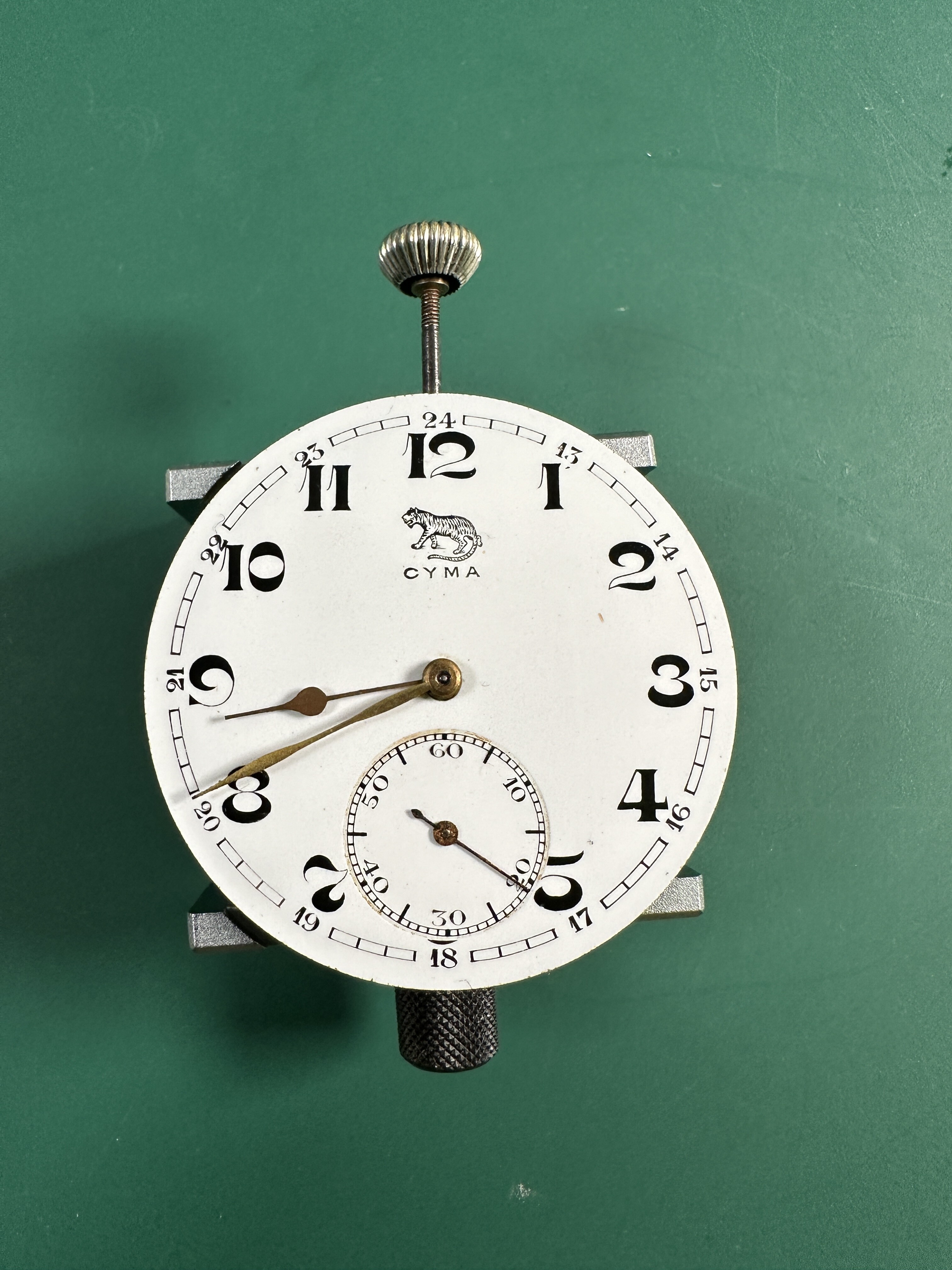

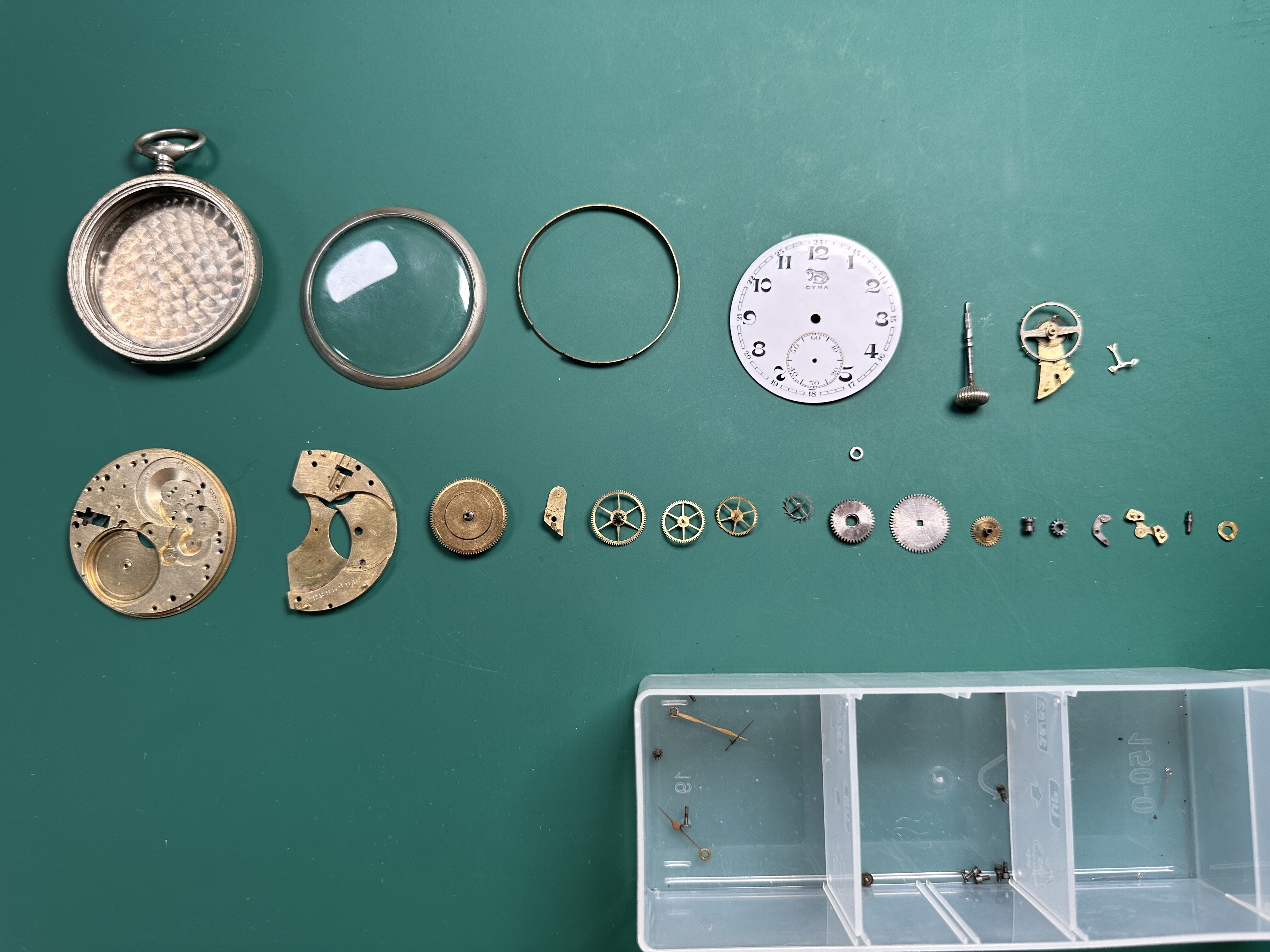

De eerste poging om een uurwerk uit een oefenhorloge te demonteren en weer in elkaar te zetten. Hoewel gecompliceerd, blijkt het dat de opbouw van dit simpele uurwerk vrij logisch in elkaar zit. Onderdelen passen maar op een manier, waardoor het hele proces me erg is meegevallen. Ik ben wel tegen een paar problemen aangelopen waarvoor ik jullie input kan gebruiken.

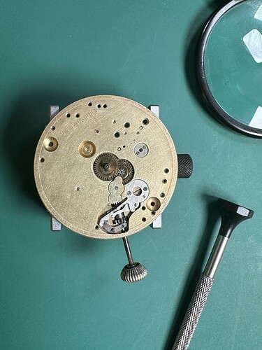

Sommige zeer kleine schroefjes kreeg ik niet los. In dit geval van het plaatje waar het lagertje voor het balanswiel onder zit. Mijn 0.5 schroevendraaier was de juiste maat, maar de schroefjes zitten zo vast dat ik de stift van de schroevendraaier heb gemold. Van de kleine maten maar vast een paar reservestiften besteld :slight_smile:
Is er een bruikbare methode om dergelijke schroefjes los te krijgen?

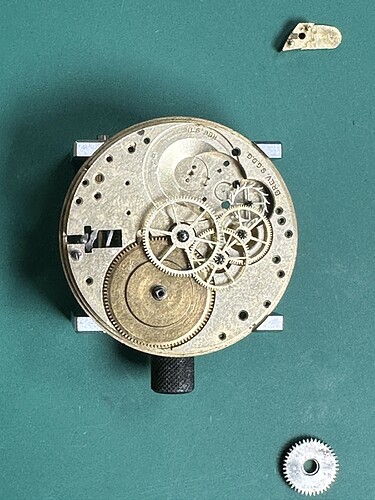

Het blijkt dat kleine schroefjes zich niet graag laten inklemmen in een pincet. Op de foto is te zien dat er een ontbreekt in de ankerbrug. Ik had een doosje met brilschroefjes gekocht, maar zelfs die zijn veel te groot. Is er een adres waar je dergelijke kleine schroefjes kunt kopen?

Je krijgt vanzelf meer gevoel bij het hanteren van een pincet, dan blijven schroefjes beter zitten.
Een lange strip magneet helpt veel bij terugvinden van wegspringende onderdelen ( veertjes!!!)
