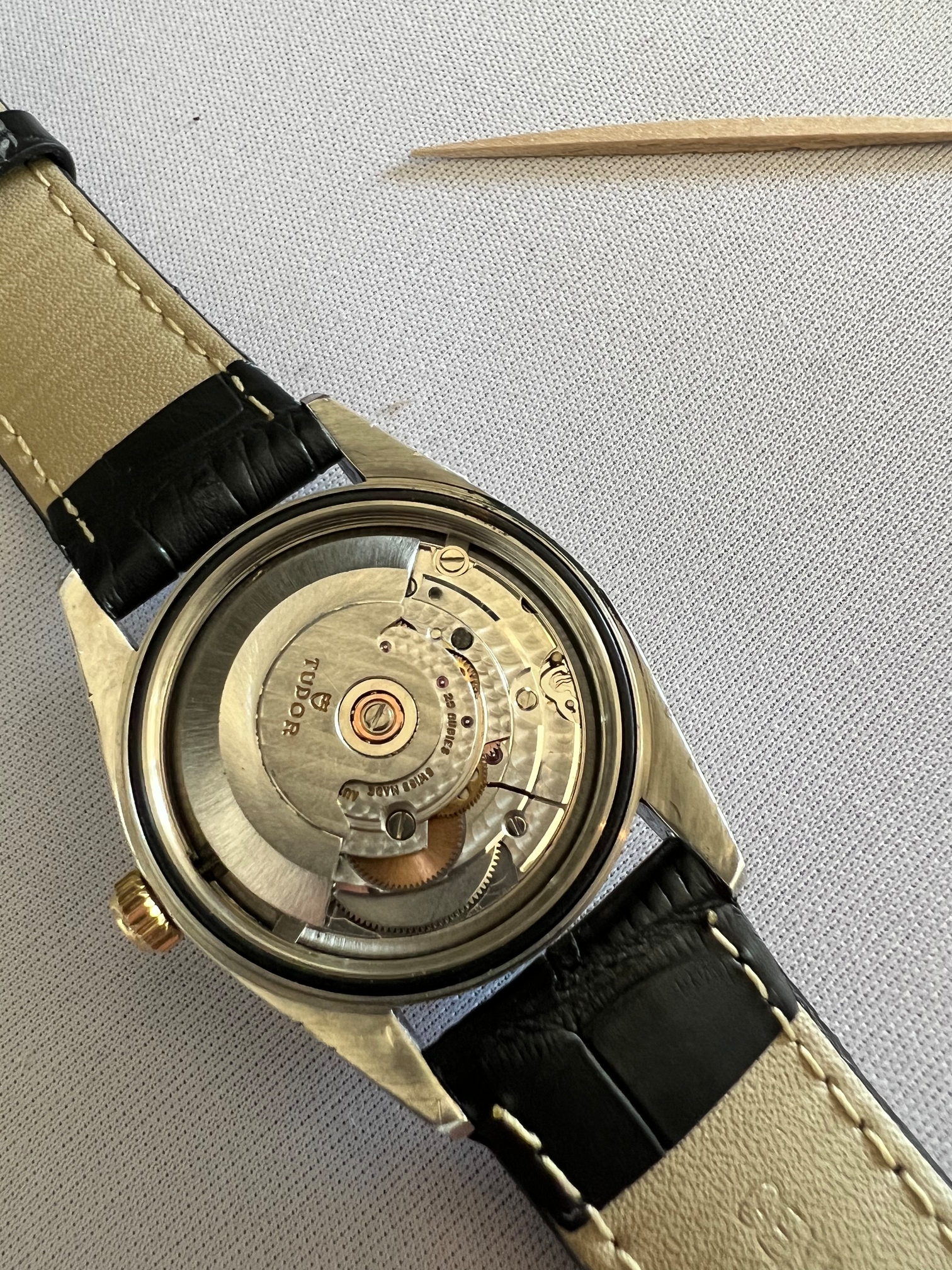

Ik wil graag mijn ervaring delen met jullie. Enige tijd geleden kocht ik mijn eerste automatische horloge, een Tudor Prince Oysterdate uit 1981. Toen ik het horloge ontving, merkte ik dat de rotor een schrapend geluid maakte. Na wat onderzoek op internet ontdekte ik dat er waarschijnlijk speling was op het rotorlager.
Natuurlijk deed ik wat iedereen zou doen die net zijn zuurverdiende spaargeld aan een horloge had besteed: ik haalde de achterkant eraf met behulp van een kleine bal en wat ducttape. En ja hoor, het lager had veel speling.
Ik bestelde een nieuw lager online en verving het defecte lager. Nu loopt alles weer soepel als een zonnetje. Maar nadat ik eenmaal de binnenkant van een horloge had gezien, met al die kleine onderdelen, raakte ik behoorlijk geïntrigeerd.

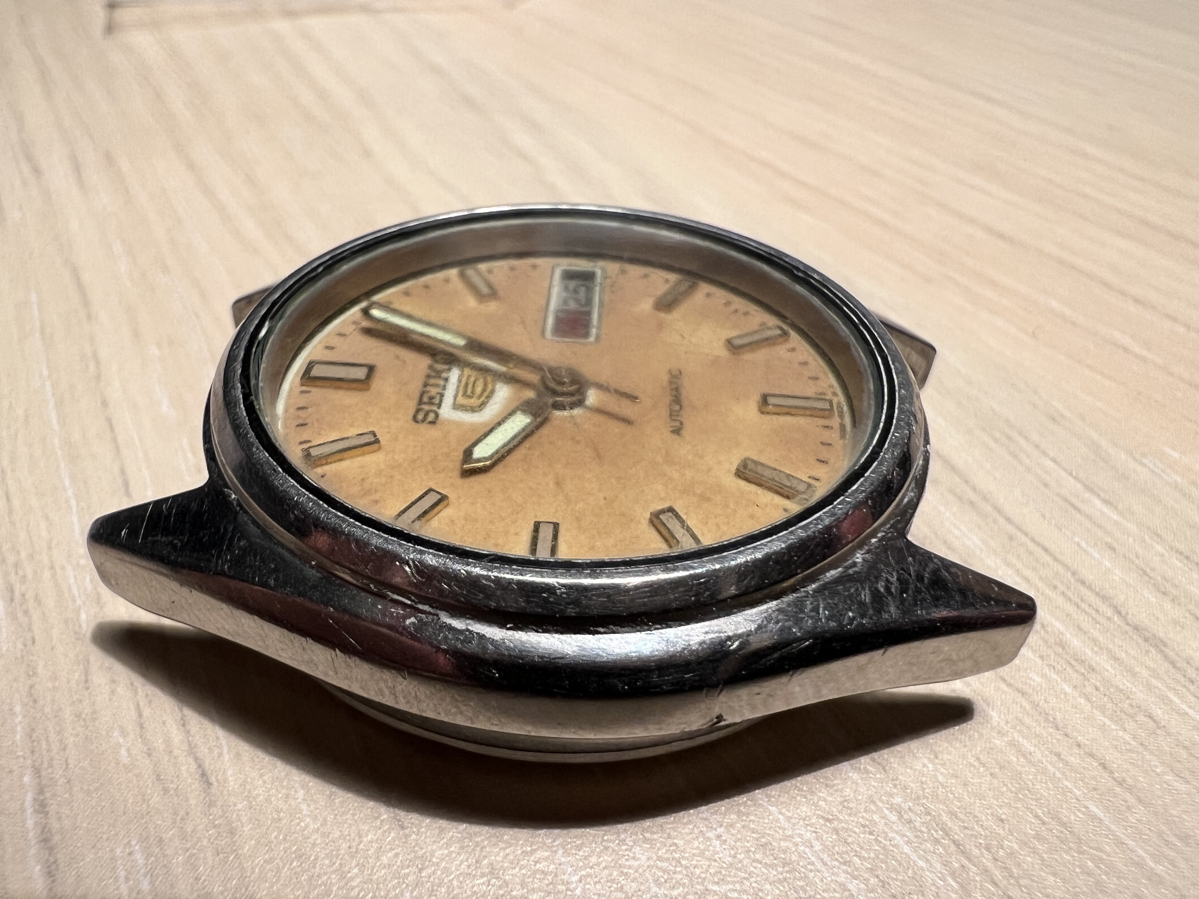

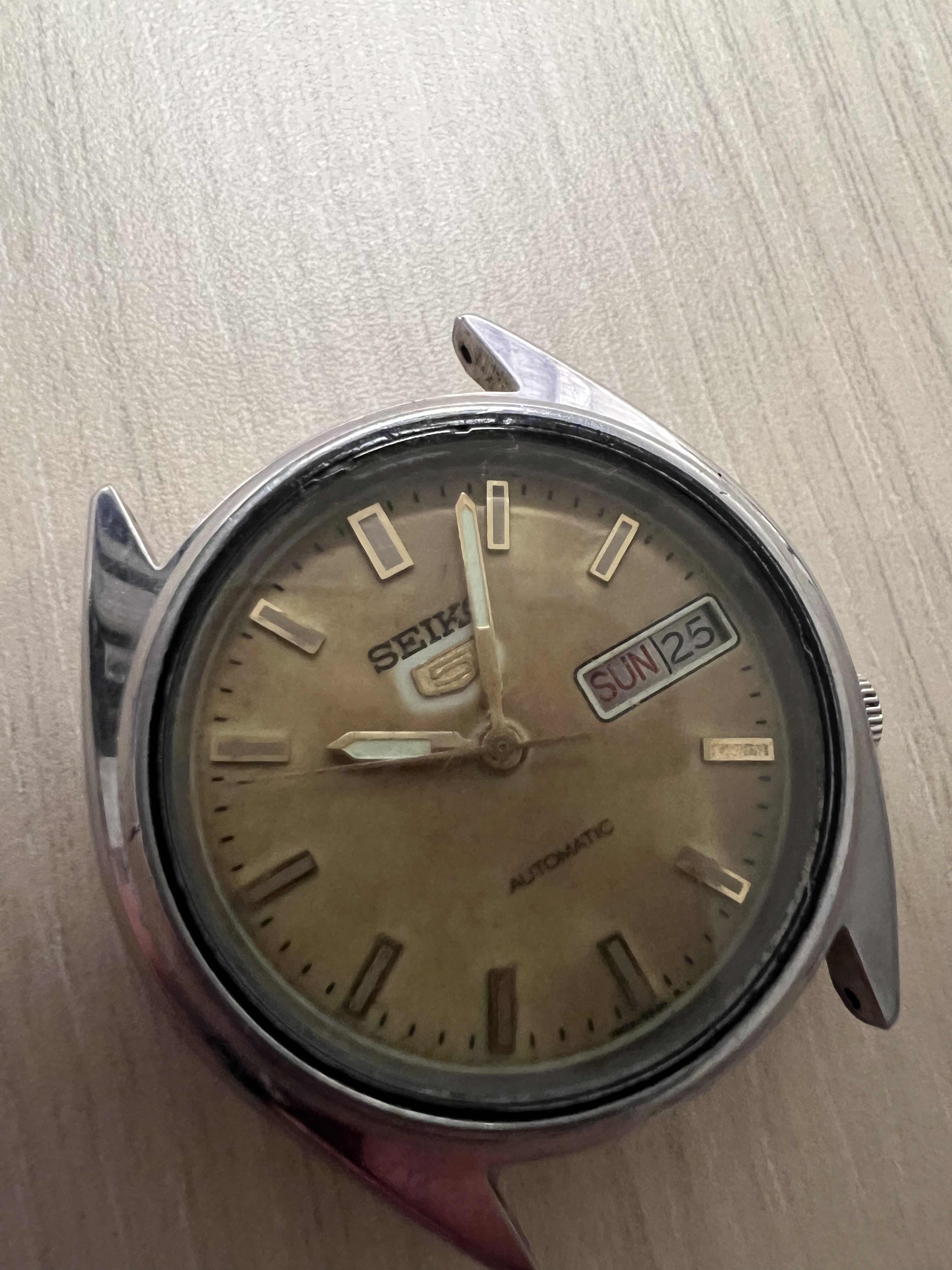

Vanwege een aankomende knieoperatie heb ik binnenkort wat nieuwe hobby’s nodig. Dus ik heb allerlei horlogegereedschap besteld, samen met wat olie en vet. Ik heb ook wat schoonmaakspullen besteld, en ik had al een ultrasoon reiniger in mijn bezit. Bovendien heb ik 3 Seiko 7009’s besteld, allemaal niet werkend. Mijn gedachte was om de onderdelen van de ene te gebruiken om de andere te repareren.
Hoewel ik nog niet geopereerd ben, kon ik het niet laten om het eerste horloge open te maken. Ik heb het gereinigd en opnieuw geolied. Helaas werkte het horloge nog steeds niet. De balans wilde niet draaien. Ik keek verder en het leek erop dat de escape te veel weerstand had.
Dus ik heb het nogmaals uit elkaar gehaald en dit keer alles gereinigd met isopropylalcohol. Opnieuw geolied en nu werkt alles naar behoren! Helaas heb ik gaandeweg geen foto’s gemaakt (ik had niet verwacht dat het zou lukken) dus voor nu heb ik alleen een foto van het uiteindelijke horloge. De volgende keer zal ik foto’s maken.

seiko’s zijn naar mijn ervaring niet zo éénvoudig om aan te werken als een zwitserse opwinder
zou de day dates even laten voor wat het is en oefen op iets éénvoudiger en zo de nodige ervaring opdoen
