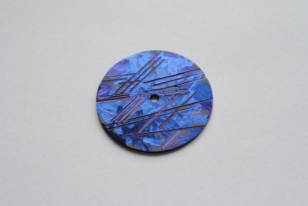

Eerste poging tot nieuwe DIY dial
Deze week een beetje geëxperimenteerd met slijptolletjes en gebroken graveerfreesjes om een nieuwe DIY te maken. Het materiaal is grade 2 titanium en is blauw geanodiseerd.

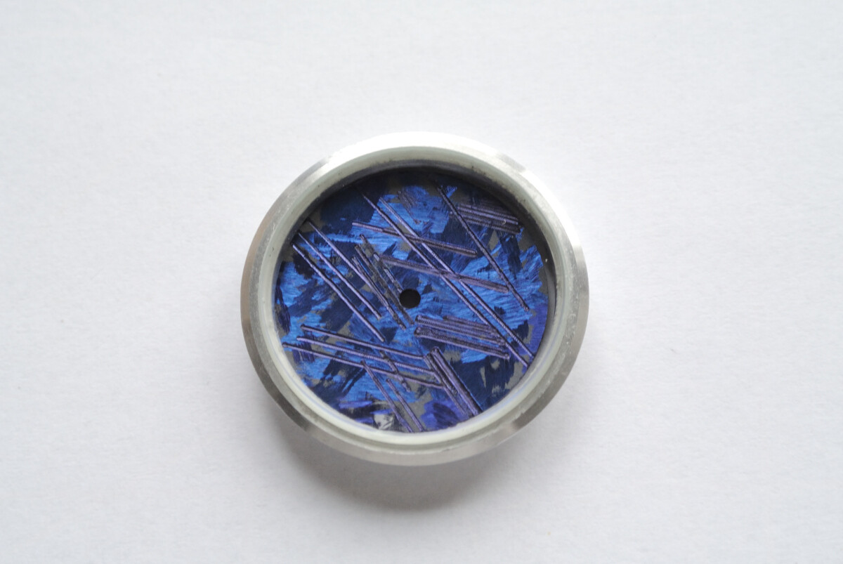

Hij lijkt een beetje grof maar achter een glaasje is het al beter. Hij moet in een DIY toolwatch komen.
Ik ga hem een “Metalworker” dial noemen. Ik moet nog wel wat experimenteren met fijnere groeven maar vind deze al heel acceptabel. Het liefst maak ik hem donkergroen maar dat schijnt nogal moeilijk te zijn. Donkerblauw is heel eenvoudig.

Volgende experiment. Meer verschillende soorten blauw in de dial en veel fijnere groeven die een beetje paars van kleur zijn. Wat mij betreft mag er volgende keer iets meer donkerblauw in.
Welke vinden jullie mooier?
De linker. Maar dat komt ook door de strakkere groefjes.
Rechts. Voor een “metalworker” past dit meer. Ruwer, bruter, beter.
Links! Zit meer kleur in waardoor de plaat beter zichtbaar is.
Dat ben ik wel met je eens maar ik twijfel nog steeds. Ik doe een poging om ze allebei te completeren en kijk dan hoe ze er in het groen uitzien.
Ik heb de plaat nog een beetje donkerder gemaakt door er opnieuw een paar vlakjes aan te slijpen en daarna paars/blauw te anodiseren. Ik vind dit mooier.
