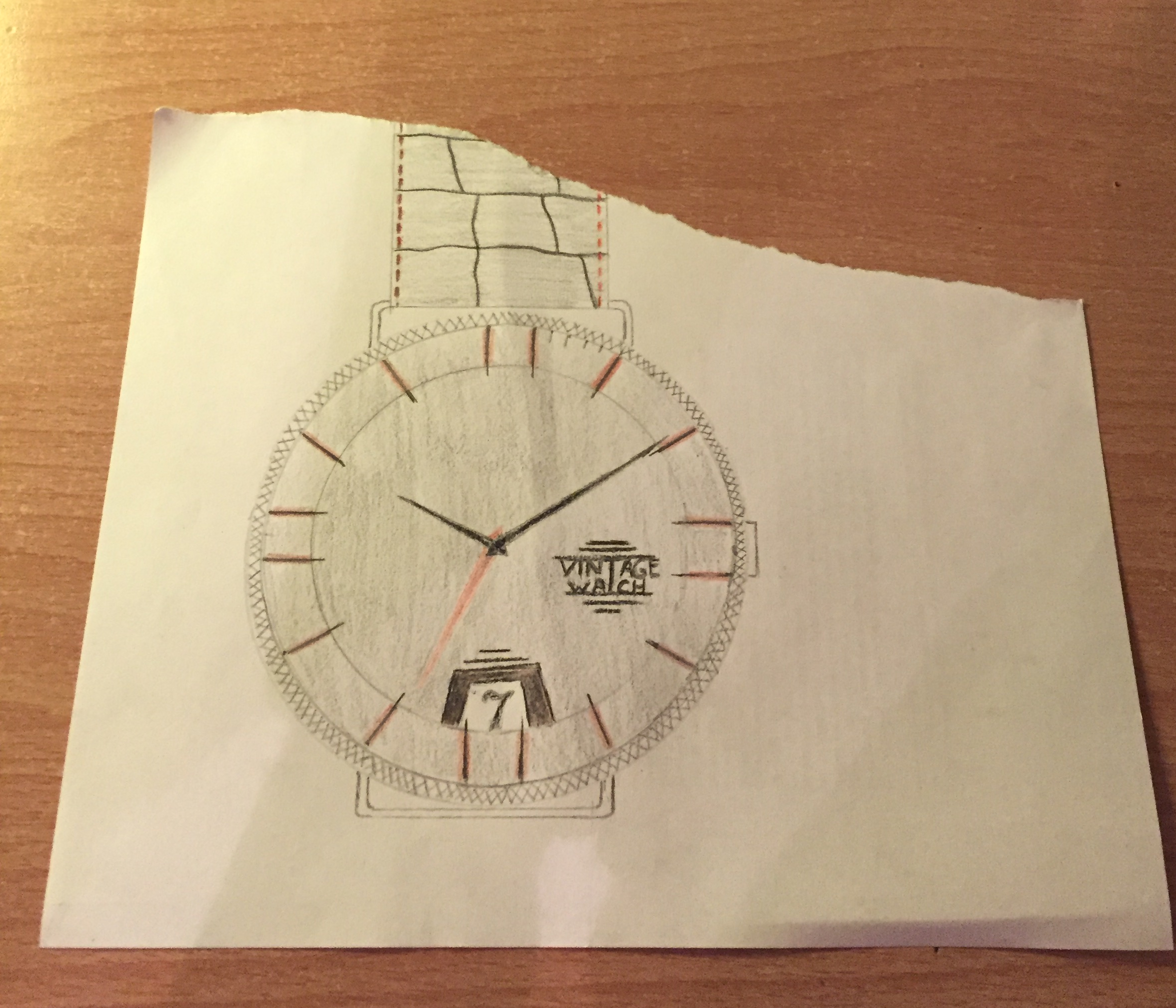

Als grote horloge liefhebber heb ik als droom om een eigen horloge te produceren.
Nu ben ik aan het onderzoeken hoe dit in zijn werk gaat. Daarom leek mij het handig om dit op horolgeforum te plaatsen. Daarnaast kunnen jullie meteen de mening geven over het concept en kan ik dit verwerken in het concept.
Omdat ik op dit moment geen ervaring heb met 3d tekenprogramma’s heb ik geprobeerd om mijn ideeën zo goed als mogelijk op papier te tekenen en voorbeelden gezocht om het duidelijk te maken.(Echter ben ik opzoek naar iemand die een technische/3d sketch kan maken van mijn concept horloge, zodat het concept nog meer werkelijkheid krijgt en dus een betere mening kan vormen over het design van het horloge)
Foto 1: concept tekening

Foto 3: concept horlogeband(stiksel in het rood, vanwege accenten uurwerk
Inspiratie horlogekast(rand) heb ik van de modellen van Breitling.

Gerard hierboven aanvullend denk ik dat je goed moet nadenken over wat je wilt gaan maken. Welkom op dit forum overigens. Je tekening is niet erg gedetailleerd (in je hoofd misschien wel, maar op je ontwerp komt dat nog niet echt naar voren). Bedenk wat voor materialen je wilt gebruiken voor je kast en je wijzerplaat, hoe je dat gaat bewerken en waar je die wilt (laten) maken. Als je dat wil laten doen moet je zeer concreet zijn met je wensen v.w.b. vorm en maten.

Ik ben het helemaal met je eens dat het ontwerp niet erg gedetailleerd is, maar uiteraard wel in mijn hoofd.
Aan de reacties te merken zie ik toch dat ik me eigen moet maken in 3d programma’s dat zal ik dan ook doen voordat ik verder ga. Alvast bedankt voor de reacties
