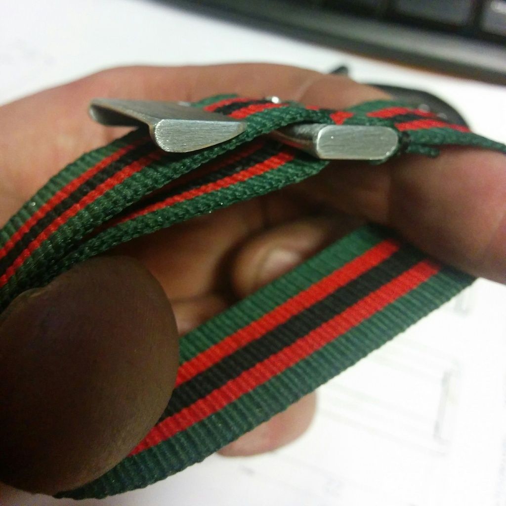

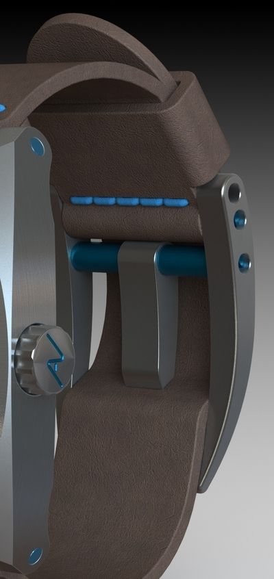

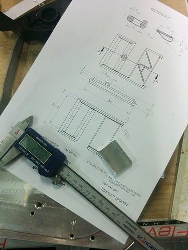

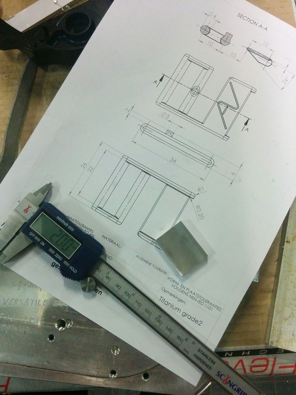

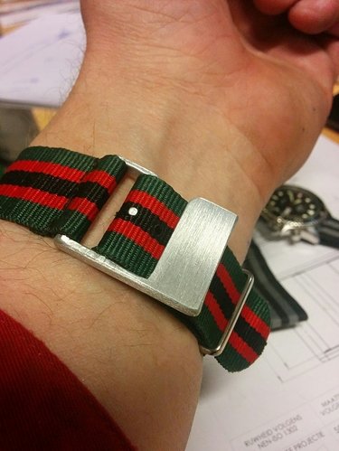

Ondertussen wel over een gesp uit 1 stuk nagedacht, of het gaat werken weet ik nog niet, binnenkort maar eens een proto uit aluminium maken…
Hier een paar plaatjes, niet meer up-to-date, alweer een aantal wijzigingen doorgevoerd…
Wordt vervolgd.

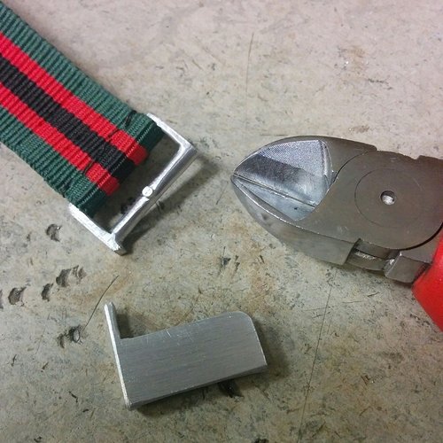

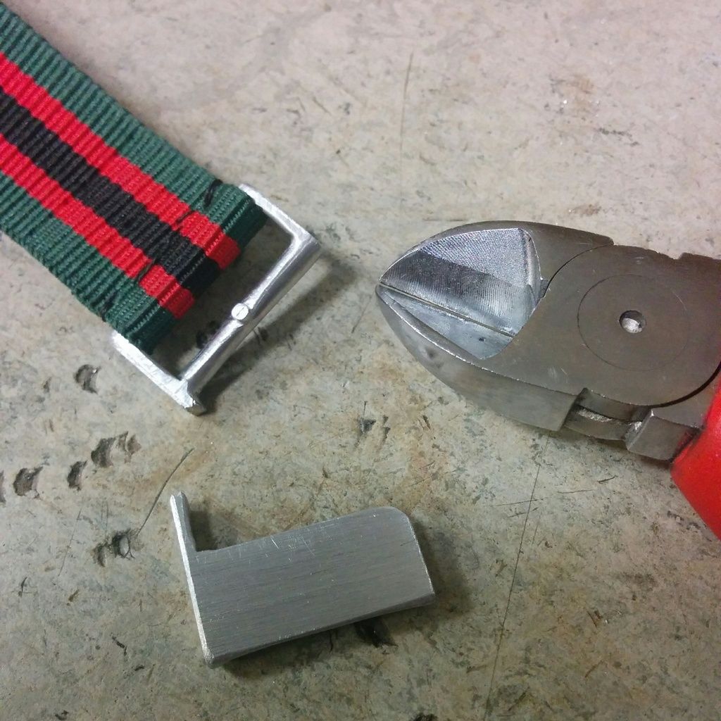

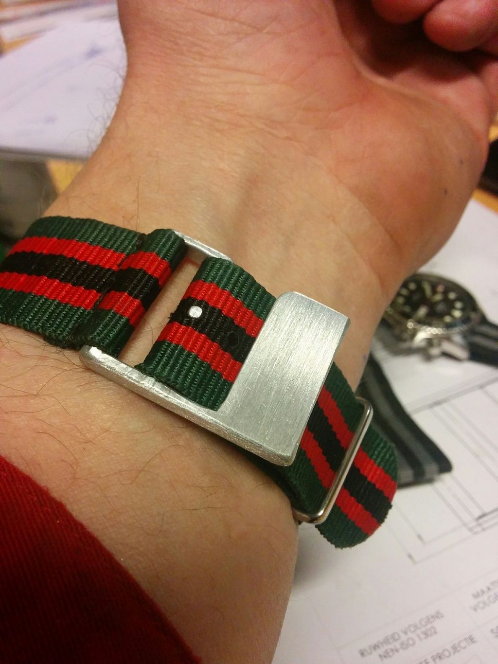

Ik was leuk begonnen aan een testexemplaar van de gesp…
Uit een stukje aluminium, lekker snel klaar, hoeft toch niet mooi.
Maar het idee werkt niet, lastig omdoen en het lipje gaat open staan (was al een beetje te verwachten)
Deze kan dus de prullenbak in!
Toch maar weer terug naar het vorige idee… is nog niet zo gek.

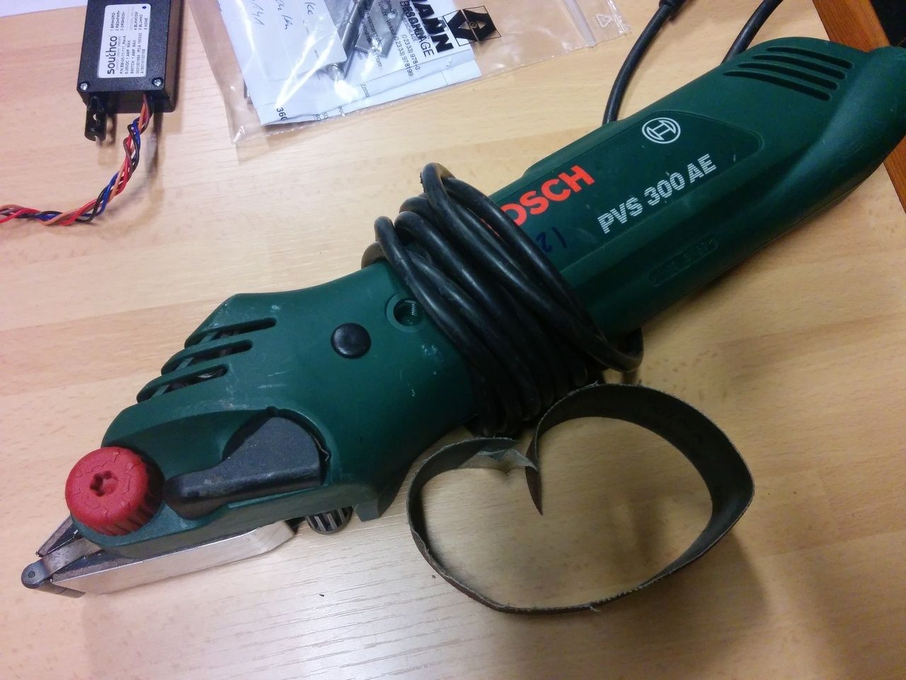

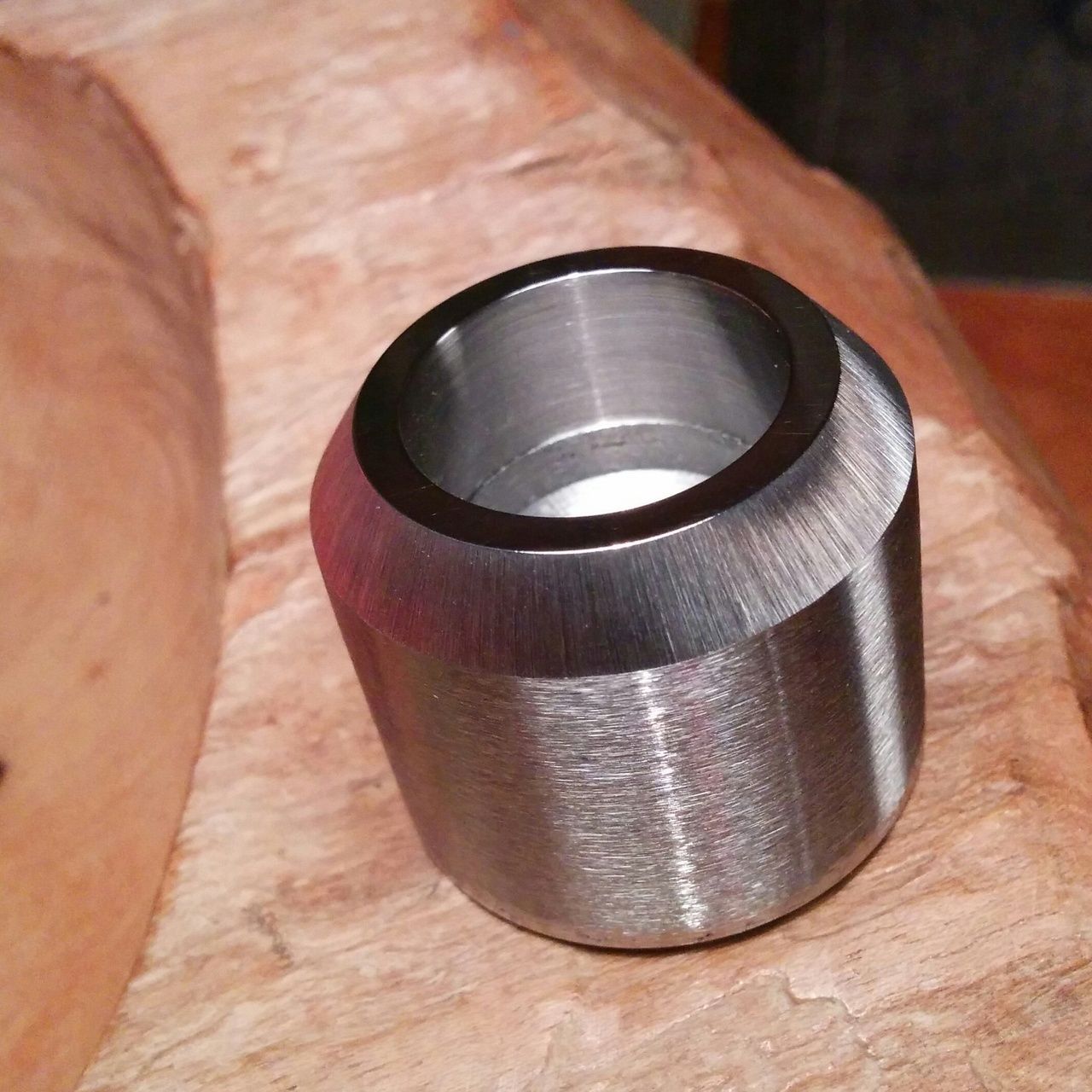

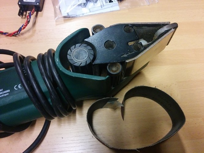

Een tijdje geleden had ik wat getest met het schuurpatroon voor de kast, dit heb ik uit de hand op een grote schuurband gedaan, het resultaat is niet onaardig maar kan denk ik nog een stuk beter.
Afgelopen week liep ik weer eens door een kringloop, een hele volle met smalle paadjes, wel een gezellige.
Bij deze kringloop moet je je ogen echt de kost geven anders zie je van alles over het hoofd :smiley:
Zo zag ik deze bandschuurmachine dus ook bijna over het hoofd, voor 12 euro kon ik hem meenemen nadat ik even had getest of alles werkte. :thumbsup:
Voor deze kan ik een steun maken op de draai of freesbank, dan heb ik tenminste controle over de instellingen.
Nu nog de juiste schuurbanden kopen of laten maken.

dan moet je hem straks kopen ook he !
daar is vast wel een steuntje voor te bedenken… Ik heb al eens onderdelen geslepen met een Proxxon handmotor in een klem aan een meetstatief… als je een beetje degelijke meetstatieven hebt… knoop dit ding eraan… plak em met de magneet aan de draaibank… gas op die lollie!.. :smile:

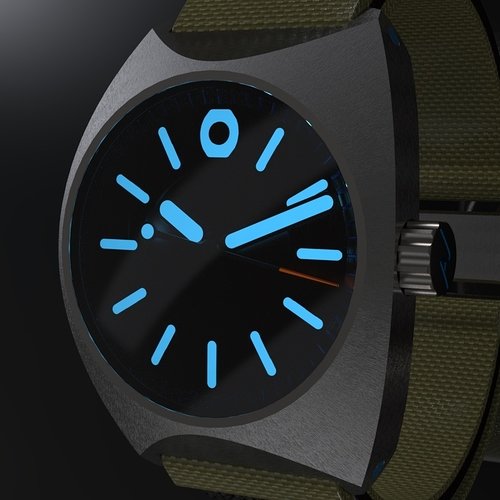

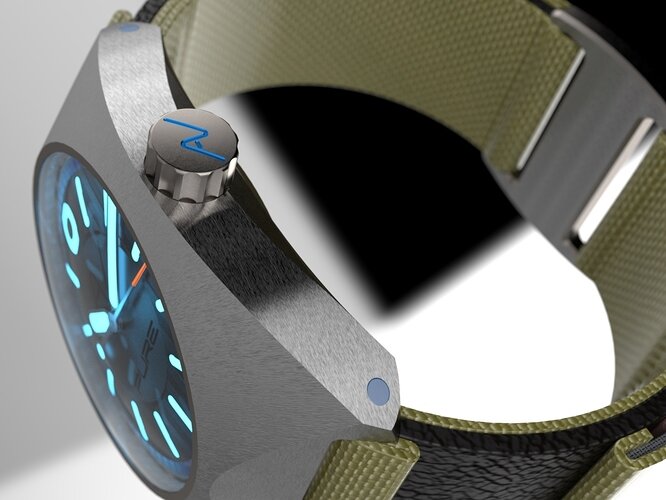

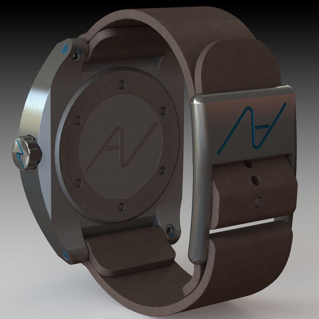

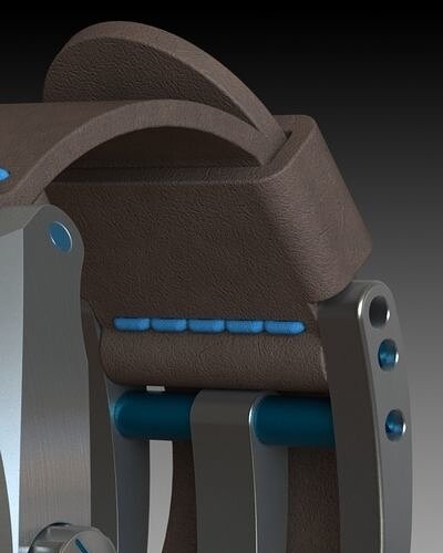

Ik beschik nu over nieuw render software bij SolidWorks, dit werkt een stuk beter en intuĆÆtiever dan de ingebouwde rendermodule, nu nog leren omgaan met alle mogelijkheden.
Hier vast wat eerste resultaten.
