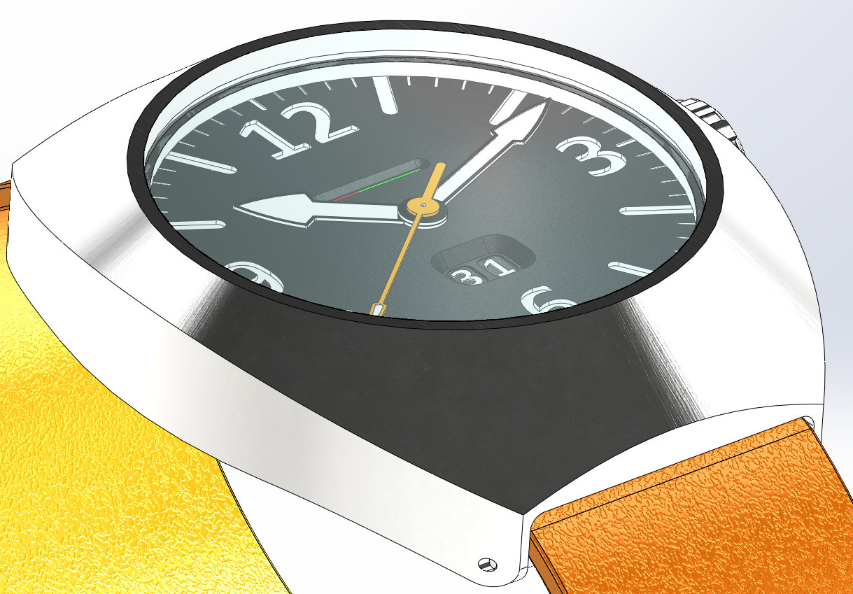

Slechts een lichte bolling inderdaad, zie plaatje.
ArjanV 2.0… laten we eerst maar eens kijken of we 1.0 voor elkaar krijgen :smiley:
De Kroon van de Citizen vind ik niet zo, als ik tenminste naar hetzelfde plaatje kijk als jij bedoeld.

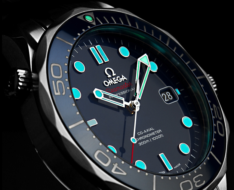

Open wijzers kan ook mooi zijn, bij de Omega Seamaster vind ik het mooi gedaan i.c.m. 2 kleuren lume.

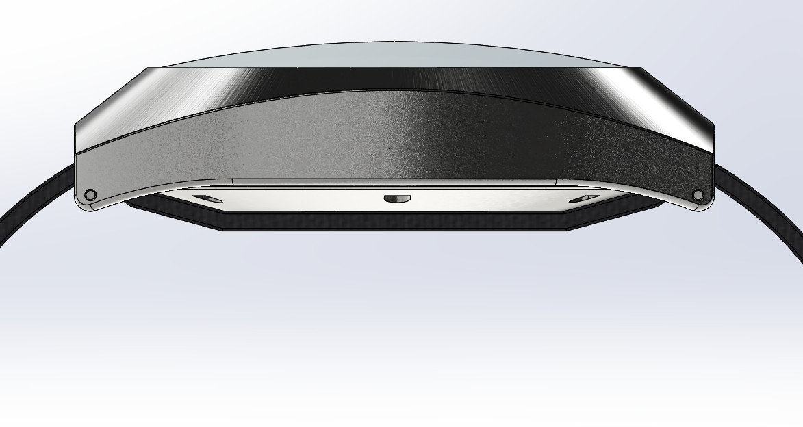

Verder… zou ik eens kijken of je de bodem hoger in de kast kan krijgen… of de onderkant van de kast wat hoger krijgen… dan ligt ie beter op de pols…

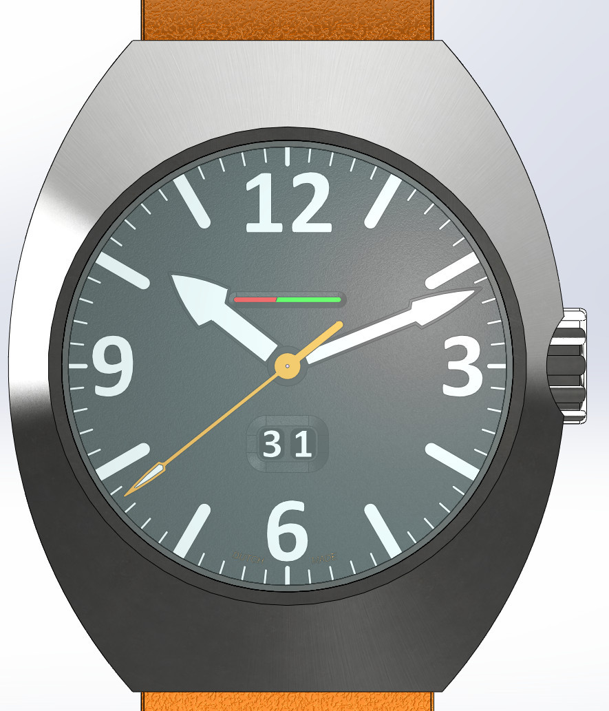

Ben weer een stapje verder, de wijzerplaat is nu 0.9 mm dik! dit zorgt ervoor dat de powerreserve mooi weggewerkt kan worden in de wijzerplaat en het asje blijft zo mooi verborgen.
De wijzerplaat is iets kleiner geworden, dit i.v.m. montagevolgorde. Logo moet ik nog even kijken wat ik daar mee ga doen, plaats, kleur, wel, niet…
Het idee is om de indexen 0.1 tot 0.3mm diep in te frezen en te vullen met lume verf, zelfde geld voor de wijzers, maar of ik dat zelf kan, ik weet het niet.

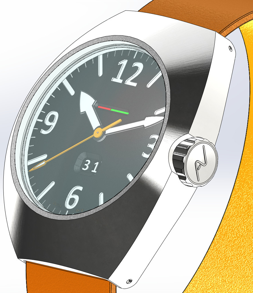

Ik ben nu bezig om de binnenkant van de kast in detail uit te werken.
Misschien ben ik morgen wat verder, dan kan ik een doorsnede laten zien met de details.

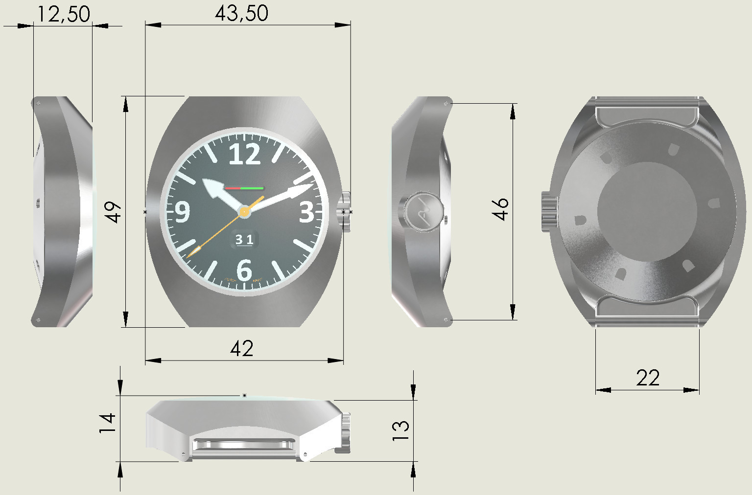

Voor nu even een paar plaatjes
Maten zijn iets veranderd.
Anti magnetisch komt ook om de hoek kijken i.v.m. de ruimte die er in de kast is, ik vraag me alleen af of het echt zin heeft, misschien is het beter om schokbescherming in te bouwen, of beide :confused:
Op de zaak hebben we wel een magneet zetbank(je), toch maar doen dan :smile:

Anti-magnetig ken ik van vintage klokjes,
een extra koper of messing huls om het uurwerk.
Ik weet niet of dit echt werkt, een extra kunssttof shock absorber
heeft wel zijn dienst bewezen.
  • De reserve vind ik wat te weinig contrast hebben met de keuren rood en groen.
    Ik zou dan wit in combinatie met een andere kleur kiezen. bijv. rood of oranje.
  • En , niet te bescheiden, een logo, zeker doen!
    Wellicht opgelegd, dus niet een print.
    Zal qua budget hoger uitvallen denk ik.
Succes! :+1:

Opgelegd… wel mooi… maar hoe ga je dat maken?.. als het om ƩƩn exemplaar gaat… wordt dat een dure exercitie…ik zou het gewoon infrezen, en dan met een Oranje Lume vullen… :smile:
Als je nou een goede CNC freesbank hebt… en je wilt de wijzerplaat matzwart hebben… zou je ook alles weg kunnen frezen, behalve dat wat je wilt laten staan… (indices, logo)… dan stralen en spuiten… , kun je gewoon een dikkere plaat pakken…
Mooie ontwikkeling zo! Ik zou je logo wel er op proberen te krijgen, het is toch je eigen kindje? Het idee van @Arie_Kabaalstra met lume vind ik erg goed :+1:
Aan de andere kant, je logo staat ook op de kroon. Ik vind een steriele plaat ook wel mooi, zoals bij de Speedbird. Lastig, ontwerp keuzes…

zou het gek staan wanneer de 6 en de 12 respectievelijk wat lager en hoger geplaatst worden ?
de 3 en de 9 vallen binnen de uren markers maar de 6 en de 12 steken er buiten
ik denk dat je er optisch best mee wegkomt de 6 en 12 tussen de seconde-ring
te stoppen aangezien de kastvorm ook ovaal is.
grt. Gerard

De grote wijzer mag van mij iets breder zijn en uitstekende lugs vindt ik altijd mooier dan in het horloge weggewerkt.
Een lederen band komt dan ook veel beter tot zijn recht.
Verder ziet er stoer uit als de wijzerplaat iets dieper in het uurwerk ligt met een metalen binnenrand.
De grootte: een paar mm erbij is nooit weg…maaaaaar…genoeg gemekkerd!!! ( de beste stuurlui.etc)
Maar alle opmerkingen met de beste bedoelingen!
