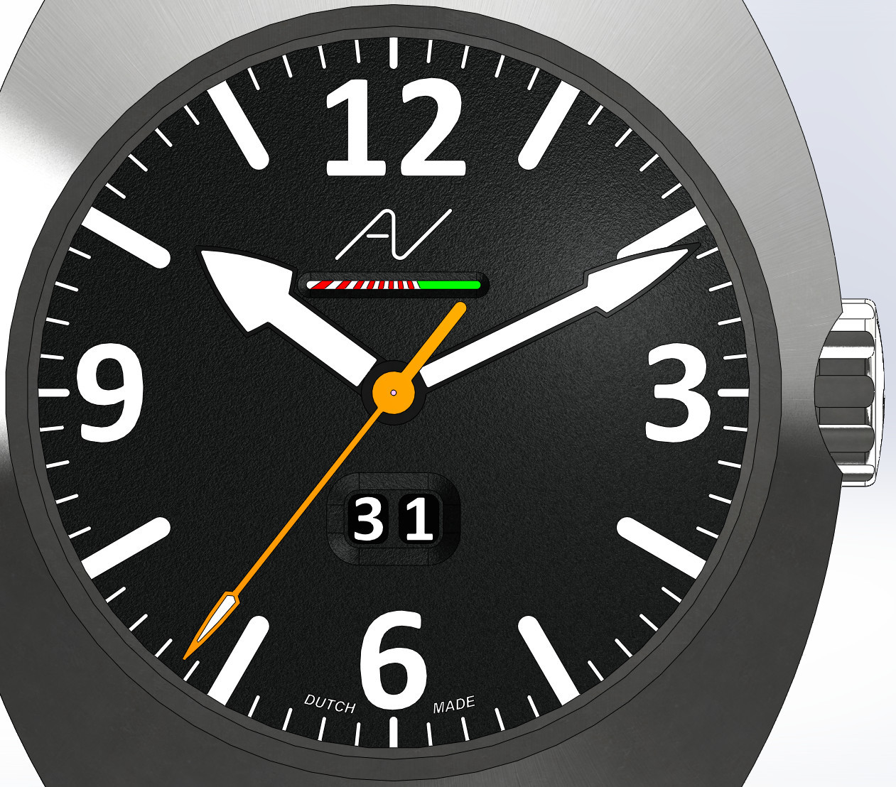

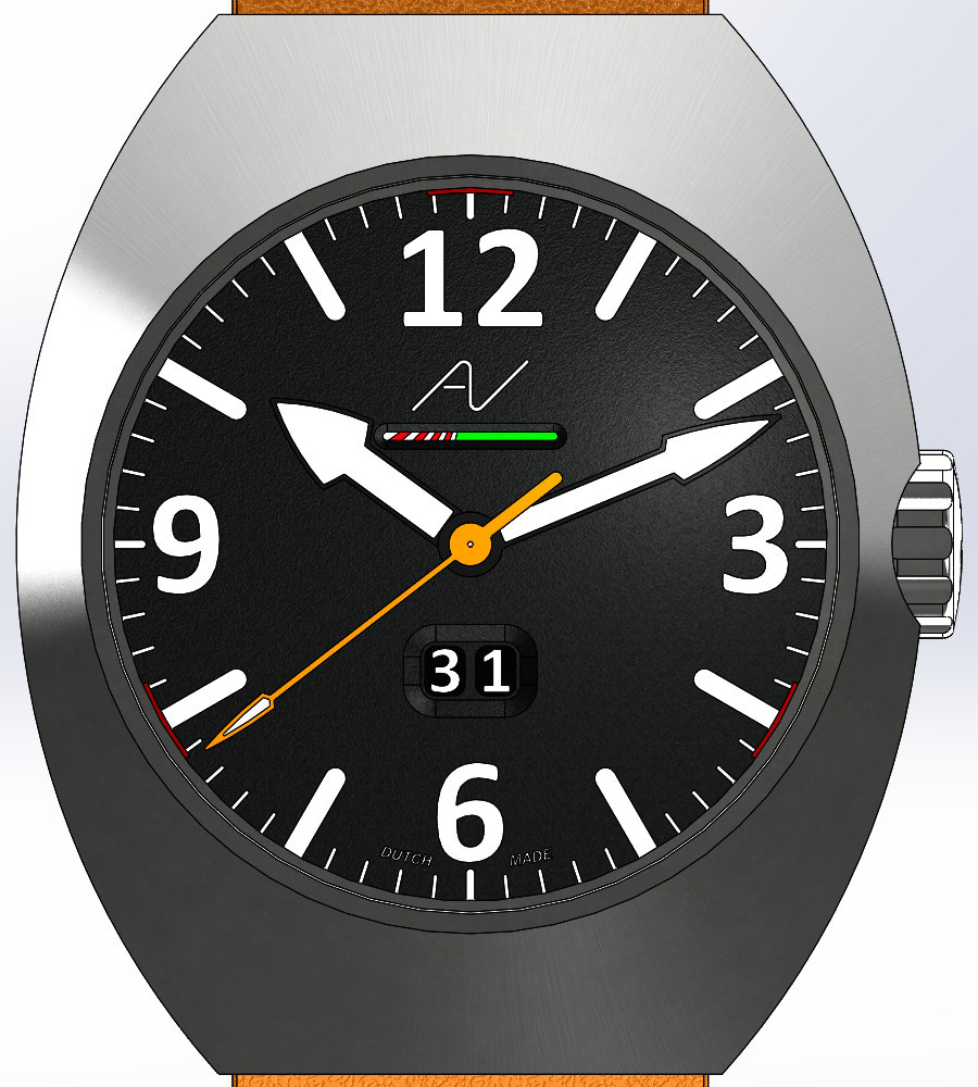

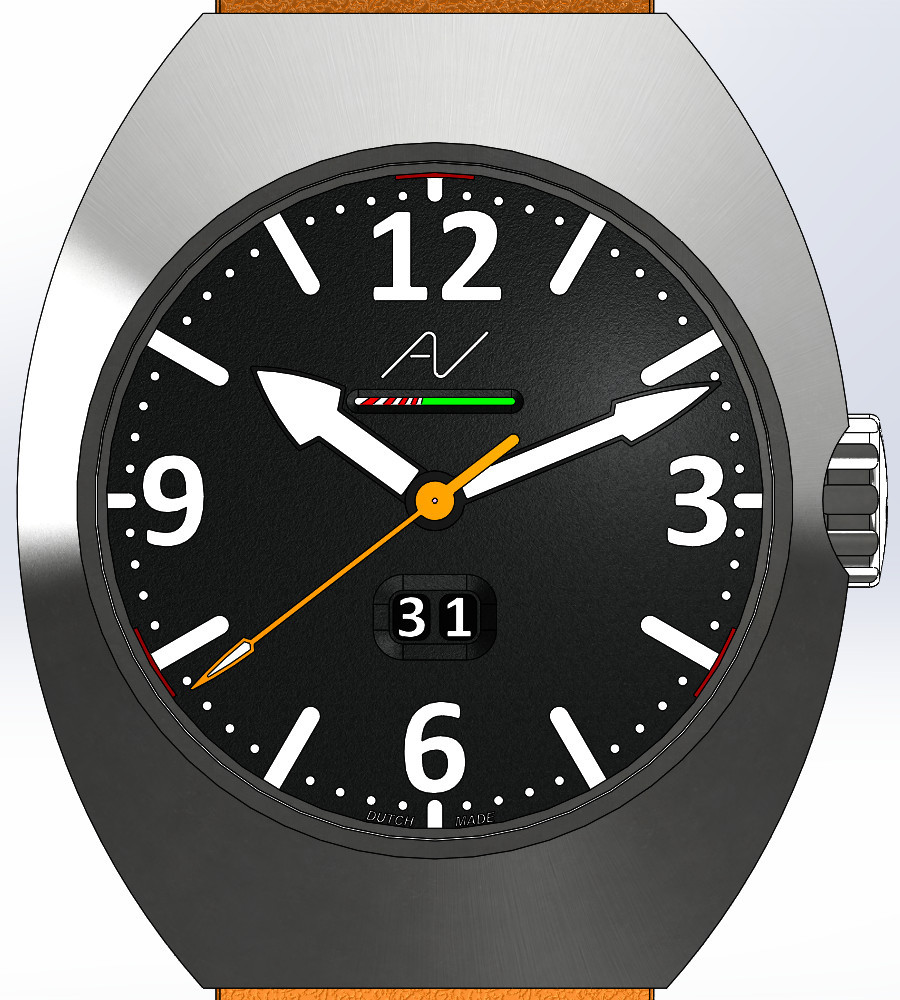

Bij deze nog de wijzerplaat, ik heb de powerindicator wat kleurrijker gemaakt, als de rood/witte markeringen in beeld komen dan word het tijd om je pols weer wat beweging te geven :smile:

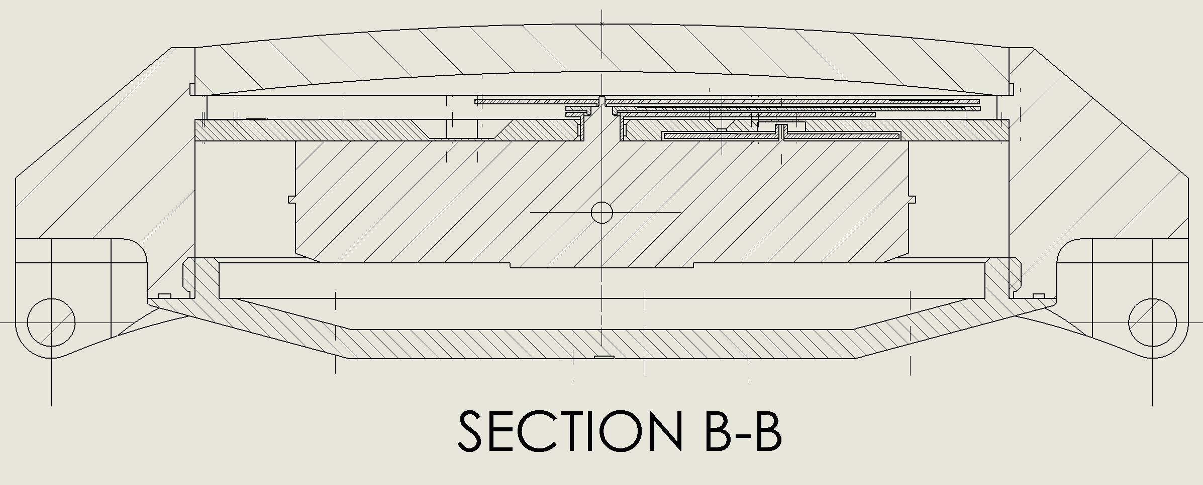

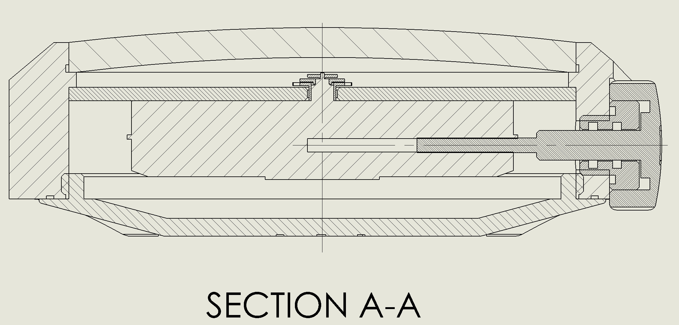

Hier ook nog twee doorsnedes, zoals jullie zien hangt het uurwerk nog los. Ook is de ruimte te zien die beschikbaar is, er valt niet veel te schuiven, dit heeft voornamelijk te maken met de kroon, deze wil ik niet te laag op de pols hebben.
Met passen en meten word de meeste tijd versleten!
Gezien de ruimte onder het kaliber… zou ik zeggen… maak de Caseback veel vlakker…
zo op het eerste gezicht denk ik dat je de Caseback pakking op deze manier wel kan gaan vergeten…
en de LugHoles lijken me wat aan de grote kant, of wil je schroefpennen gaan gebruiken?..
Ja… ik geef toe… 'k ben kritisch ā€œjongemanā€. . :slight_smile: … maar ik heb meer met dit beiteltje gehakt…
'k zie ook dat je het glas rechtstreeks in de kast getekend hebt… daar moet natuurlijk nog een pakking omheen… om het glas erin, en het water eruit te houden…
het Uurwerk kun je in een ring monteren… en dat middels ā€œklemplaatjesā€ in de kast opsluiten… die plaatjes maak je bijvoorbeeld van Fosforbrons, of verenstaal… zo kan alles nog een beetje veren in de kast… het Randje om het uurwerk, daar hang je 'm in op in de houderring…
en zoals je het nu ook kan zien… de urenwijzer ligt op zijn buik… Wat je ook kan doen… Losse naven in de wijzers… dan heb je meer speelruimte… wel een lastige om te maken… wanddikte moet niet meer zijn dan 0.2 0.3 mm, ze moeten wel een beetje ā€œveerkrachtā€ hebben … anders krijg je de wijzers er niet eens op, of niet strak genoeg… meer dan 5µm speling heb je daar niet…

Ja ziet er goed uit het contrast op de reserve.
Een beetje geĆÆnspireerd op een alti-meter candy bar, top! :+1:
En zoals al geopperd houd ik ook van een zo
vlak mogelijk caseback.

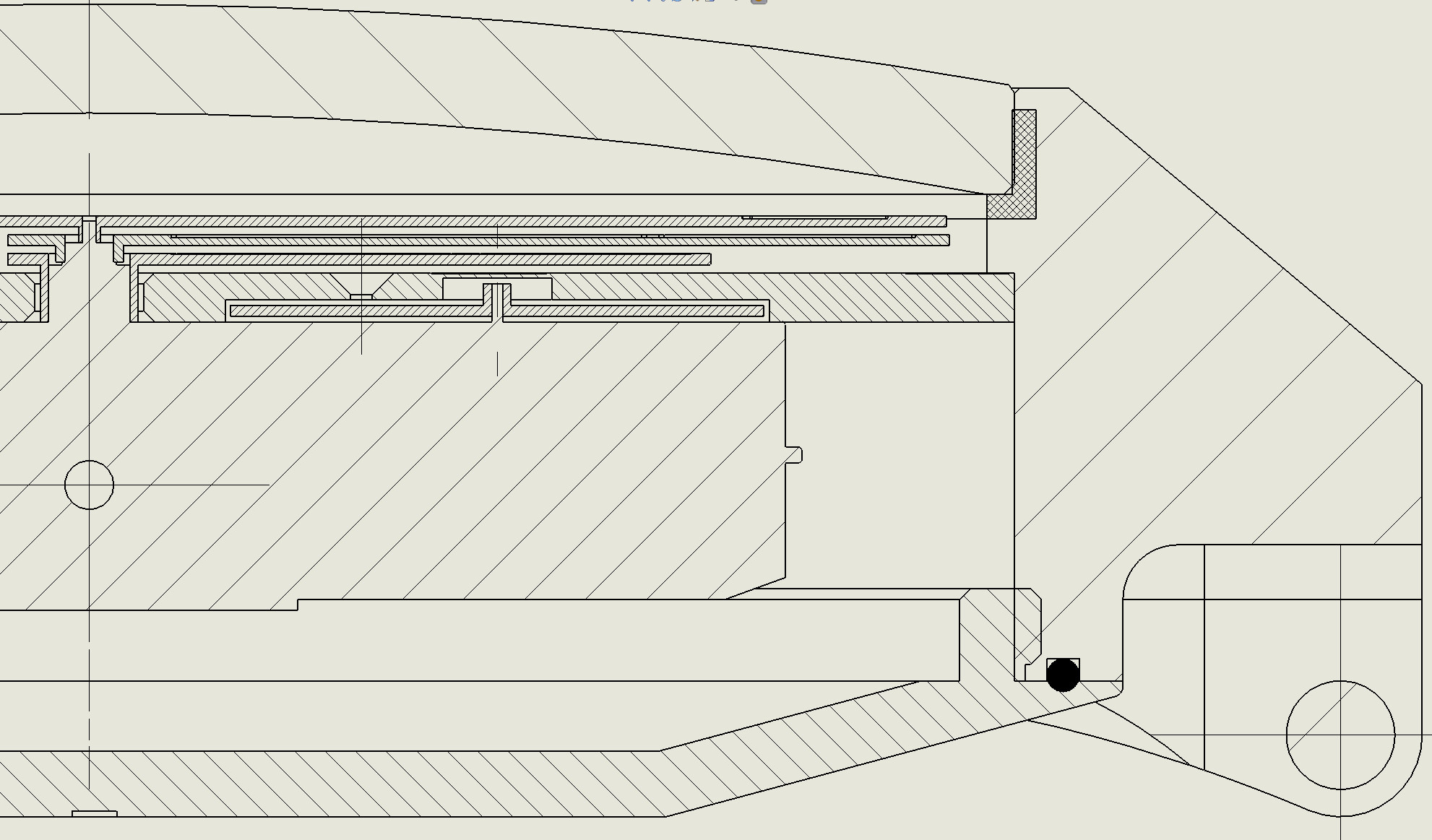

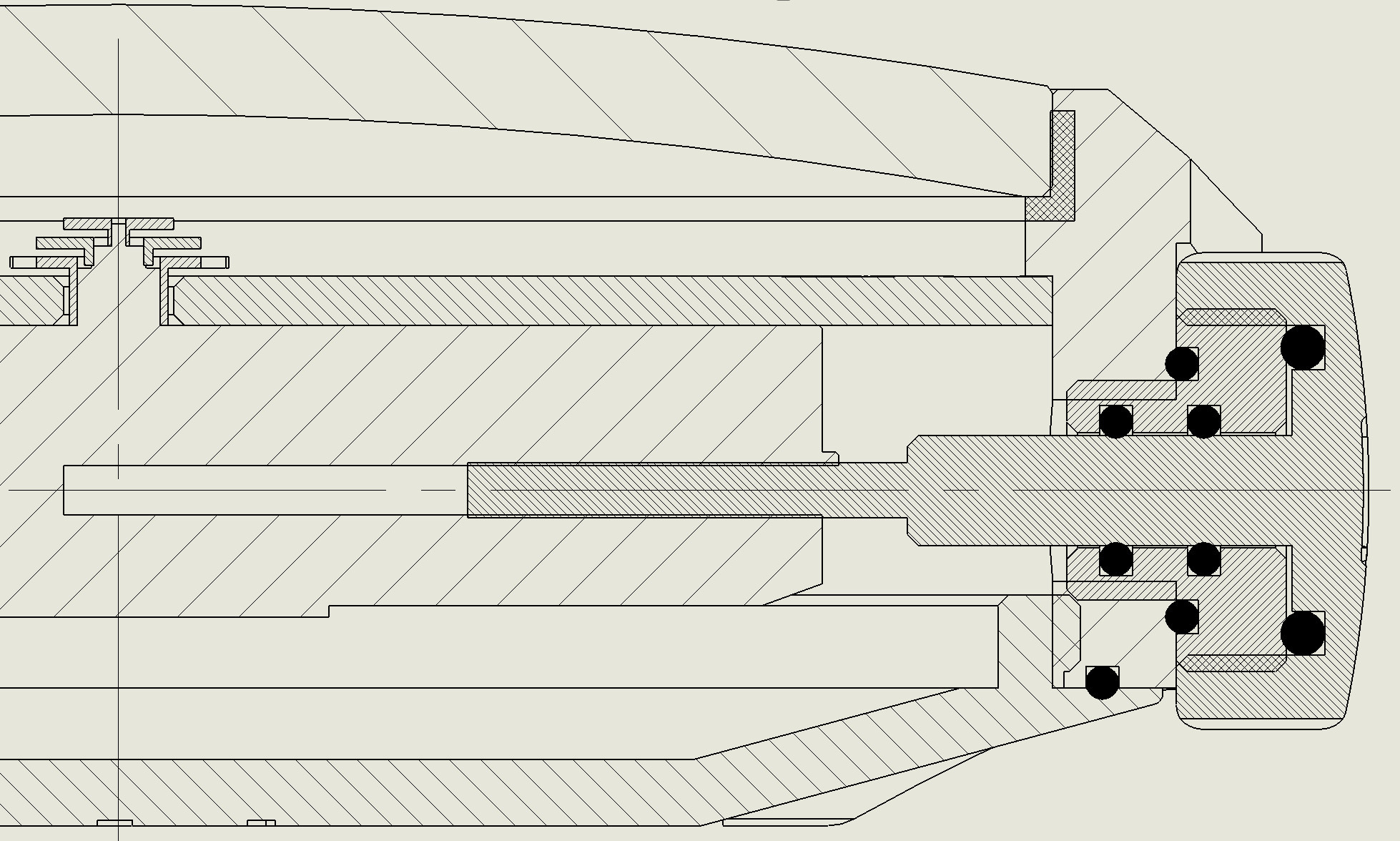

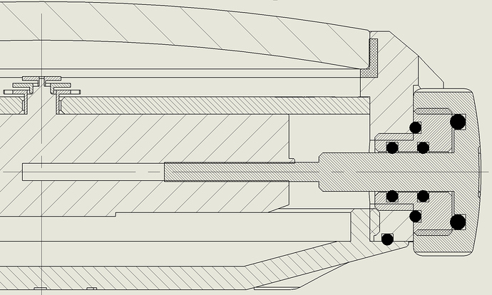

Hier nog even 2 doorsnedes waar wat meer detail te zien is, tevens wat pakkingen aangebracht en de wijzers wat meer ruimte gegeven.
Ik heb eergisteren 2 neppers gesloopt om wat meer inzicht te krijgen in de techniek, dat valt nog niet mee… :smile: wel een gepruts als je niet het juiste gereedschap hebt, gelukkig hoeven ze niet meer in elkaar gezet.
Wat de wijzers betreft, deze hebben nu een onderlinge ruimte van 0.15 mm, ik weet niet of dit voldoende is, lijkt mij van wel.
Wat ik ook nog uit moet zoeken is de passingen voor de (alle zwarte rondje) O-ringen.
Op de doorsnede zie je trouwens de bandpennen, niet de lugholes.
Komende week heb ik niet zo heel veel tijd, dus een update kan wat langer duren.
de pakking in je bodem, die zit te dicht bij je schroefdraad… dat gaat niet werken zo… je kunt beter een cilindrisch gedeelte tegen het deksel maken, dat in de kast valt… dan kun je een half-open pakking groef maken, de pakking ligt dan in het hoekje onder de schroefdraad in het deksel, en valt in een hoekje in de kast… zo heb je zeker een goede afdichting…
0.15 zal voldoende speling zijn voor de wijzers… maar iets te veel Lume erop… en ze lopen aan… 't is Kiele-kiele… ze zullen ook allemaal kaarsrecht en superstrak moeten zijn…

Ik vind de horizontale powerindicator met het groene too much (zeker icm met de datum). De subtielere verticale variant in oranje waardeerde ik meer. Aan de andere kant snap ik best dat je wat aandacht wil vestigen op deze feature. Hoe dan ook erg leuk om te volgen en veel succes!!

Hier een vergelijkend plaatje met stippen en streepjes, streepjes heeft mijn voorkeur.
Die 3 rode lijntjes moet je even niet op letten, is nog een secret feature :no_mouth:
Ik vind de strepen rustig ogen. :+1:
