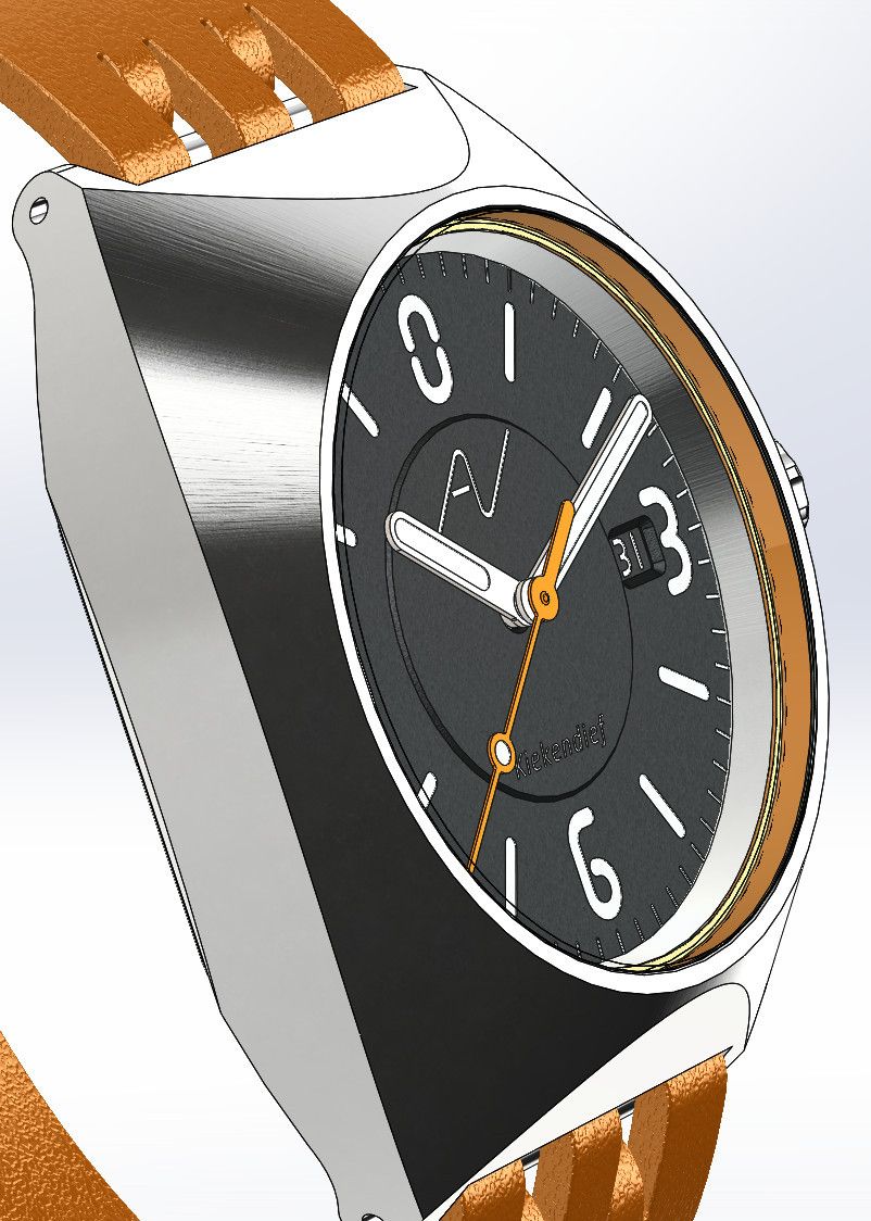

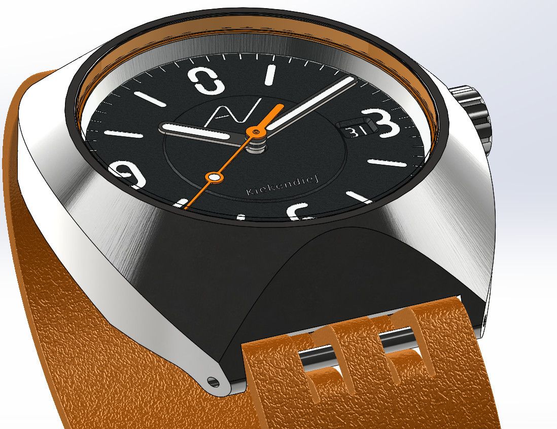

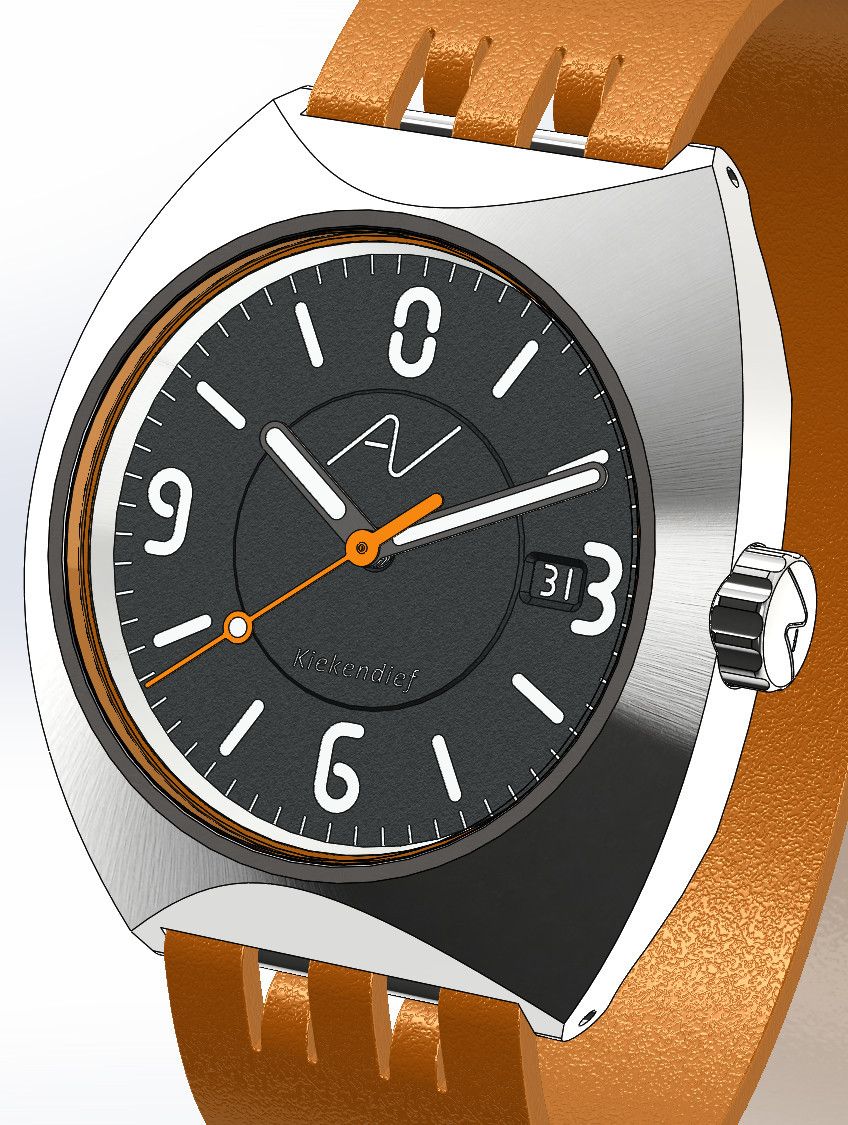

Ok⦠ik zie het al⦠je hebt een Facet aan de lugs toegevoegd⦠Leuk!.. en had je laatst niet zoān bandje al eens als test gemaakt?..
even āmiereneukenā⦠ik zie dat je het glas in een L-pakking wilt persen⦠'k weet alleen niet of L-pakkingen in een dermate hoge maat te krijgen zijn⦠zelf draaien is een optie⦠neem wel Delrin, en Geen Nylon⦠Nylon neemt water op⦠en wat er in gaat⦠kan er weer uit⦠maar je wilt niet dat dat aan de verkeerde kant van het glas gebeurtā¦
Verder zie ik dat je de pakking in een Groef wilt leggen⦠wordt een Flinke klus⦠niet onmogelijk⦠maar wel lastig⦠'k zou de zitting iets hoger houden dan de pakking⦠0.1 mm is genoeg⦠als ie maar wat ruimte heeft⦠als je je glas inperst⦠dan moet de pakking vervormen⦠dat materiaal moet ergens heenā¦
Op de doorsnede tekening is ook te zien dat je de wijzerplaat en houder-ring uit ƩƩn stuk wilt maken⦠ik zeg : Gave constructie!.. complex om te maken, maar eenvoudig qua opbouw!.. Ik hou er wel van als je een onderdeel zo kan vormgeven dat ie meerdere functies vervultā¦
Echter⦠je zult de wijzerplaat dan wel moeten lakken op een lakschijf, anders hou je em niet vlak⦠zorg voor echt VLIJMscherpe beitelsā¦gebruik bij voorkeur VHM beitels⦠slijp ze met een diamant schijf⦠of⦠als je alleen maar HSS hebt⦠slijp ze na op een wetsteen⦠ze moeten echt glad als een spiegeltje zijn⦠Als je de klemmetjes voor het uurwerk ook in deze wijzerplaat/houderring kan plaatsen⦠hoef je ook geen wijzerplaat pootjes te gebruiken⦠+punt!.
Wat uurwerken betreft⦠Ik heb onlangs 2 Sellita SW 220-1 uit de ābaaiā gevist⦠voor een nette prijs⦠waar ze in komen, mag ik van de klant nog niet verklappen⦠maar het is wat speciaals⦠en uiteraard weer in een Titanium kast⦠
Arie, bedankt voor je uitgebreide reactie.

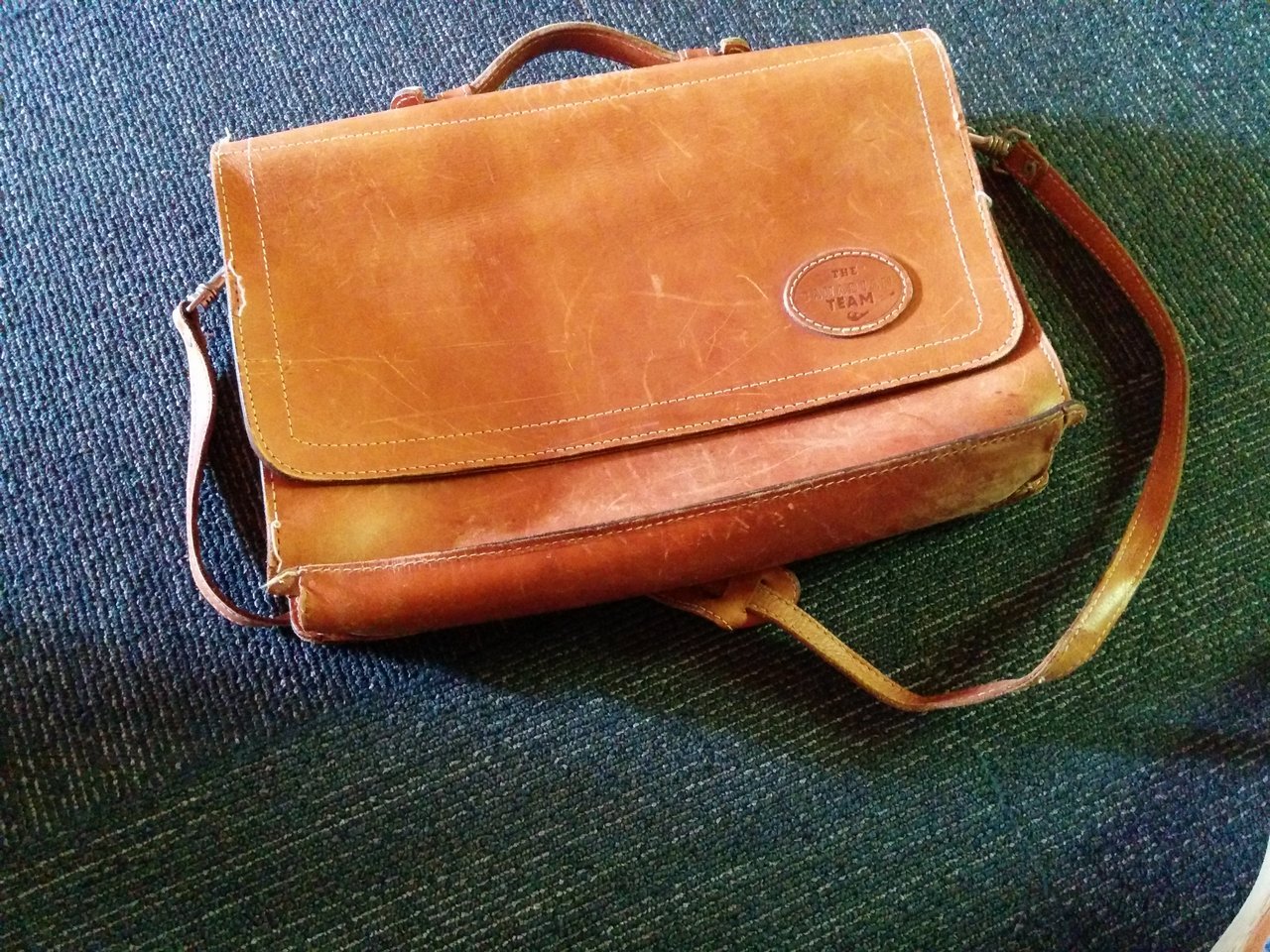

Bandje heb ik inderdaad als test gemaakt, bevalt goed, mag alleen een halve mm dikker, ik heb een mooie leren tas op de rommelmarkt gescoord voor ⬠2,- daar kunnen wel een paar bandjes uit.
Ik weet dat nylon water opneemt, maar dat het er door kan trekken⦠gelukkig gebruik ik regelmatig POM (delrin) op de zaak, daar kan wel een ringetje uit, goede tip om 0.1mm ruimtespeling te houden.

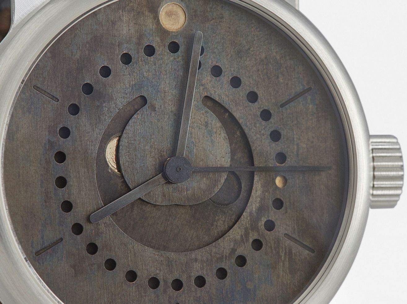

Wijzerplaat is inderdaad uit een geheel met de uurwerkhouder, ik zit te denken om deze van brons te maken en dan met chemicaliƫn te behandelen, en dan zoiets als resultaat, kijken hoe dat er uit ziet. en na de behandeling de indices frezen en van lume voorzien.
Misschien is het wel helemaal niks, maar dan heb ik het in ieder geval geprobeerd.
ik zou niet met chemicaliĆ«n op de wijzerplaat aan de gang gaan⦠Patina is best mooiā¦maar niet op een fonkelnieuw horlogeā¦en die totaal groen gekleurde bronzen klokken⦠ziet er verdikke uit alsof ze een eeuw op de bodem van de oceaan hebben gelegen⦠geen porem vind ik eerlijk gezegdā¦
Brons mag best een beetje āzwartenā maar niet te veel⦠patina moet zijn tijd hebbenā¦
Zoals ik zeg, ik wil het eens een keer proberen op een schijfje brons en dan kijken hoe het er uit ziet, baat het niet dan schaad het niet.
En als je de juiste patina (welke dat is weet ik ook niet) te pakken hebt kan het best wel eens heel mooi uit pakken.

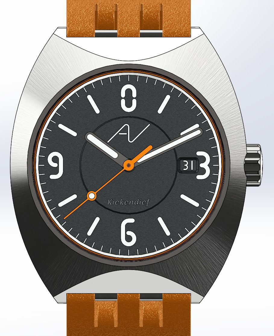

Ontwerp is nu wel zoān beetje klaar, op een gegeven moment moet je ook tevreden zijn⦠en dat ben ik nu.
Zoals het er nu naar uit ziet komt er een Miyota 9015 of Time Module (Seiko) NH35 uurwerk in, beter betaalbaar dan ETA en wat ik er over lees prima uurwerkjes.

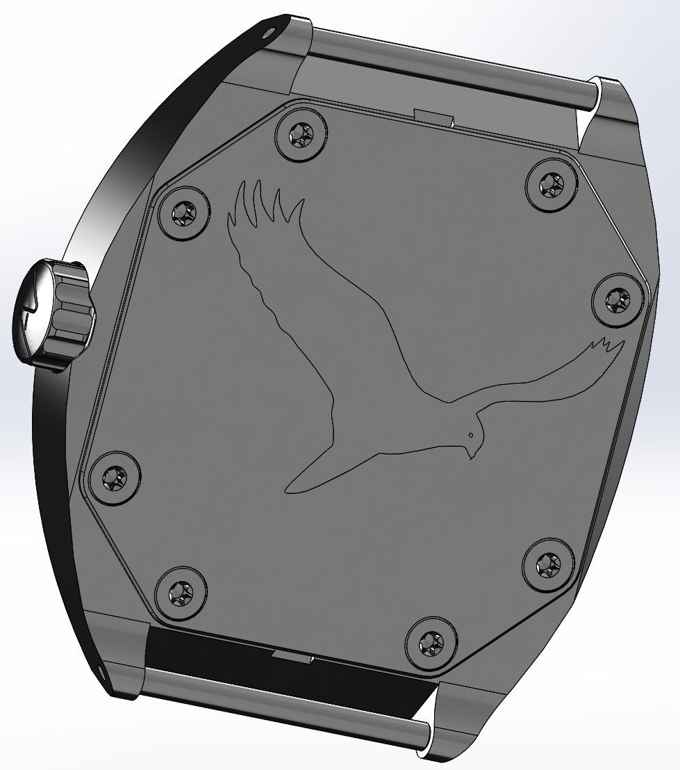

De naam van het horloge gaat Kiekendief (Harrier) worden. ik twijfel nog of ik tekst of een afbeelding voorop wil, ik denk een afbeelding in reliƫf zoals op de caseback.
Casebach komt met 8x M2x6 vezonken torx schroefjes vast te zitten, tekst op de achterkant weet ik nog niet.
Schroefkroon Ć 7,5mm

Ahhhh jammer, ik vond je kast zo mooi:
En Harrier klinkt wel stoerder itt kiekendief.
Allemaal persoonlijk natuurlijk, top project!

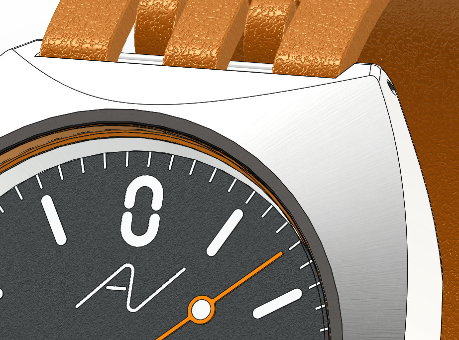

Prachtig⦠ben benieuwd hoe e.e.a, er in metaal uitziet,
doe er mee wat je wilt maar mij lijkt het wel tof
om de tekst āKiekendiefā i.p.v. op de wijzerplaat onder het glas te printen, dat geeft nog meer diepte en je ziet dat zowiezo niet zo vaak bij andere merken.
daarbij denk ik dat stukje tekst daardoor ondanks reflecties
bijna altijd leesbaar blijft.
ook geeft het een leuk schaduw effect op de wijzerplaat zodra er licht opvalt.
grt. Gerard
Mooi! Gelukkig laat je het balkje er uit. Logo is super en brengt rust. Ik vind dit super geslaagd.
Complimenten!
