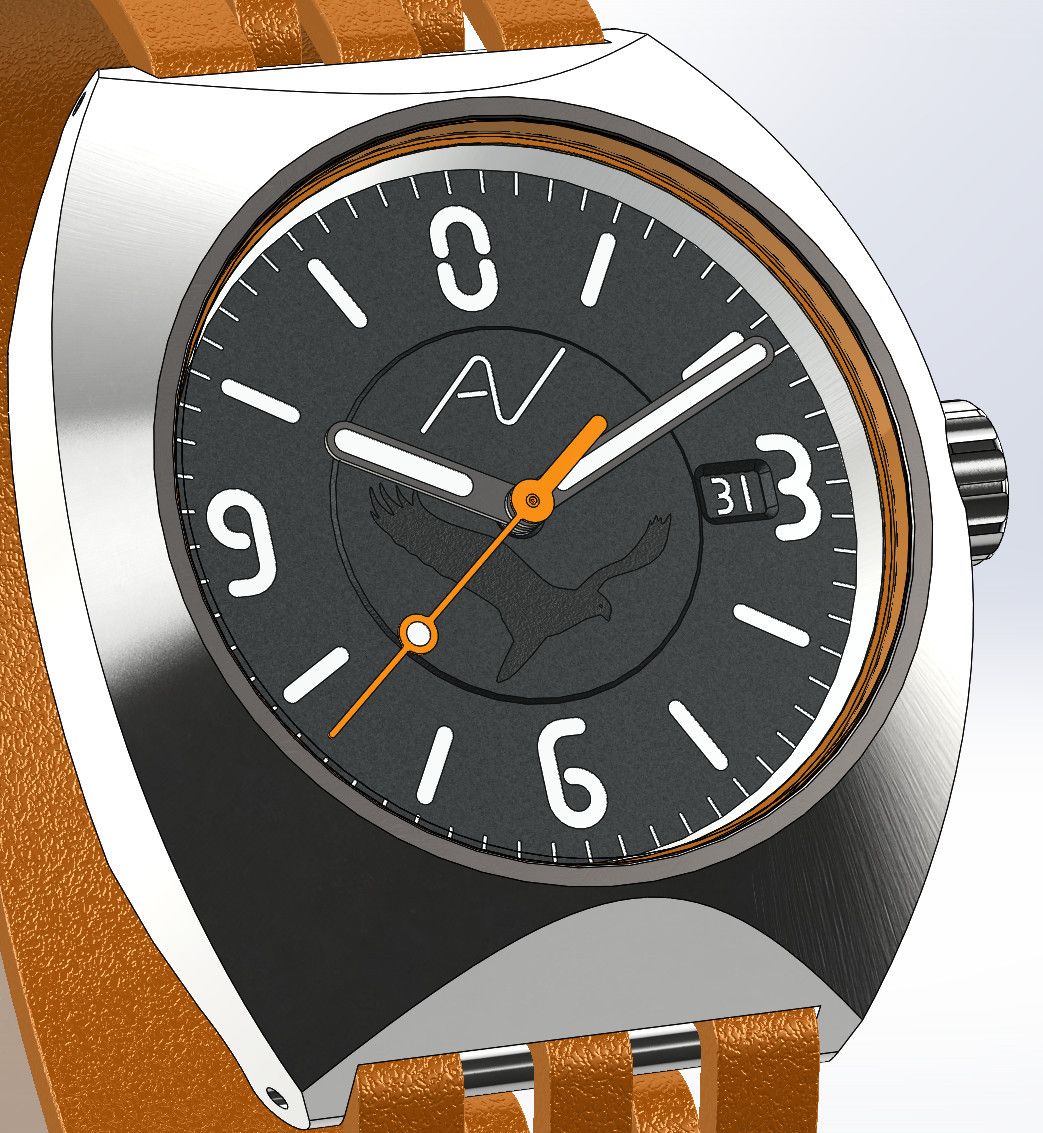

Eigen ontwerp!
Kan ik al bestellen? :grinning:
Bandaanzet vind ik persoonlijk een misser, dit soort constructies zijn mijns inziens overbodig en hebben geen toegevoegde waarde, daarbij vind ik het er onafgewerkt uitzien
Maar goed dat is mijn mening, verder erg leuk project

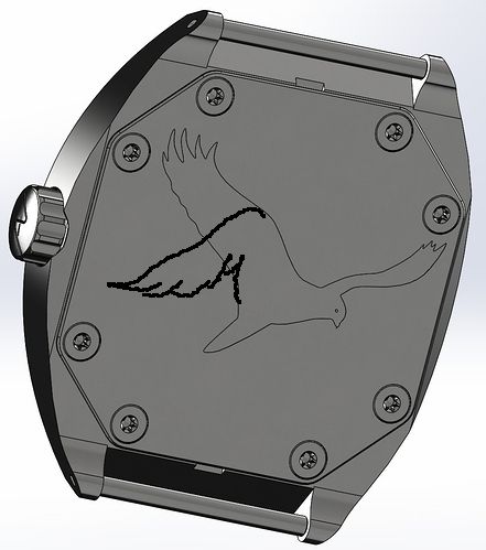

Je wilt schroefdraad gaan tappen in de kast?.. Sterkte… M2 in Titanium?.. heel veel sterkte… ik zou gaan voor een klikdeksel als je de gravure wilt uitlijnen met de rest… of een schroefring deksel (a lĆ  Vostok)
Ik heb vandeweek gewerkt aan een aantal Titanium horloge onderdelen waar ook schroefdraad M2 in moest… dat kostte me 2 tappen… en 2 uur in het zuur om de gebroken tappen er uit te krijgen…
Jammer maar met de naam Kiekendief gaat het hem voor mij niet worden. De bandaanzet beperkt me ook te veel in de keuze van een andere band.
Harrier klinkt mij ook beter in de oren maar bandaanzet?
M.i. past daar van alles op!

@hendrik Laat ik eerst maar eens zorgen dat er 1 in elkaar komt, als dit gelukt is dan weet ik de knelpunten en dan kan ik er eventueel een prijs aan hangen.
Daarnaast ziet een render er altijd anders uit dan in het echt, het kan tegen of mee vallen.
Bandaanzet is behoorlijk universeel, ik denk dat bijna alles van 22mm er op past.
bandje op de render is een idee wat ik heb uitgewerkt, bevalt mij tot nu toe erg goed, zie ook:
Nato van leer Ik heb trouwen een nieuwe van 2mm leer gemaakt, weer iets beter.

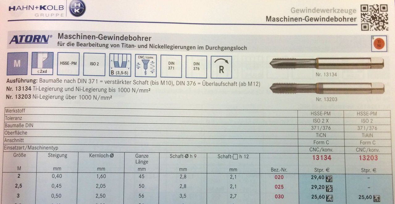

@Arie_Kabaalstra met de juiste tap moet het toch lukken? ik heb in het verleden toen ik nog bij een gereedschapsmakerij werkte wel M2 in RVS 316 getapt, viel niet mee maar het lukte wel. (geen ervaring met titanium)
Alle parameters moeten wel kloppen, soort tap, snijvloeistof, enz, ik heb al een M2 tap (kleinste voor titanium die ik kon vinden) gevonden die geschikt is voor titanium, wel voor doorlopende gaten, maar dat mag de pret niet drukken, ik moet 3.5mm diep tappen en ik heb bijna 4mm vrije ruimte boven de draad, dus voldoende ruimte voor spaantjes.
Tap jij met de hand of in de machine?
De boutje worden trouwen wat korter, M2x5 vezonken torx.

In reliƫf vind ik het al een stuk beter dan in tekst, de tekst kan naar de achterkant.
@brunod nu is hij vleugellam :stuck_out_tongue_winking_eye:
Nu lijkt het wel een P.V.V horloge :grinning:

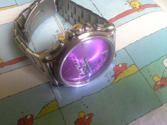

Een lasergravure onder het glas lijkt me niet nodig,
hoewel, misschien werkt het wel, ik dacht meer aan verf / drukwerk
kijk hier bijvoorbeeld naar de reflectie / sunburst, terwijl de tekst
altijd leesbaar blijft en soms ook de schaduw eronder,
nu is deze Warhol natuurlijk niet vergelijkbaar met jouw ontwerp
maar het geeft een beetje een indruk van wat mogelijk is.

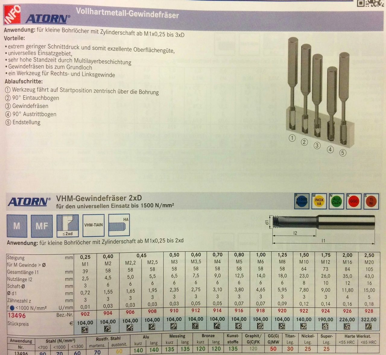

RVS… niet te vergelijken met Titanium… Ik heb een bloedhekel aan RVS… maar Tappen in RVS is een makkie vergeleken met Titanium… met de juiste tappen, en voldoende ruimte moet het lukken… maar het is vooralsnog iets wat ik bij voorkeur niet in een serieproduct zou gaan toepassen… de schroefdraad voor deksels die frees ik… dat gaat een stuk makkelijker… je moet ƩƩn keer uitvlooien tot welke diameter je moet gaan, en dan is het gewoon kastje wisselen… grote groene knop drukken… 6 minuten later… koffie op?.. schroefdraad klaar… zo heb ik het de laatste tijd gedaan… de P1lot One, de Proto voor Hubert Pellikaan, en de horloges waar ik momenteel mee doende ben… en binnenkort gaan de SUBDELTA Periscope’s op de machine… en die worden ook zo gedaan…
Ik moet alleen eigenlijk voor het mooie nog eens een paar flankschroefmaten hebben voor spoed 0,5… fijner dan dat wil ik niet gaan… met 0.5 Spoed hou je nog een beetje body in je draad…

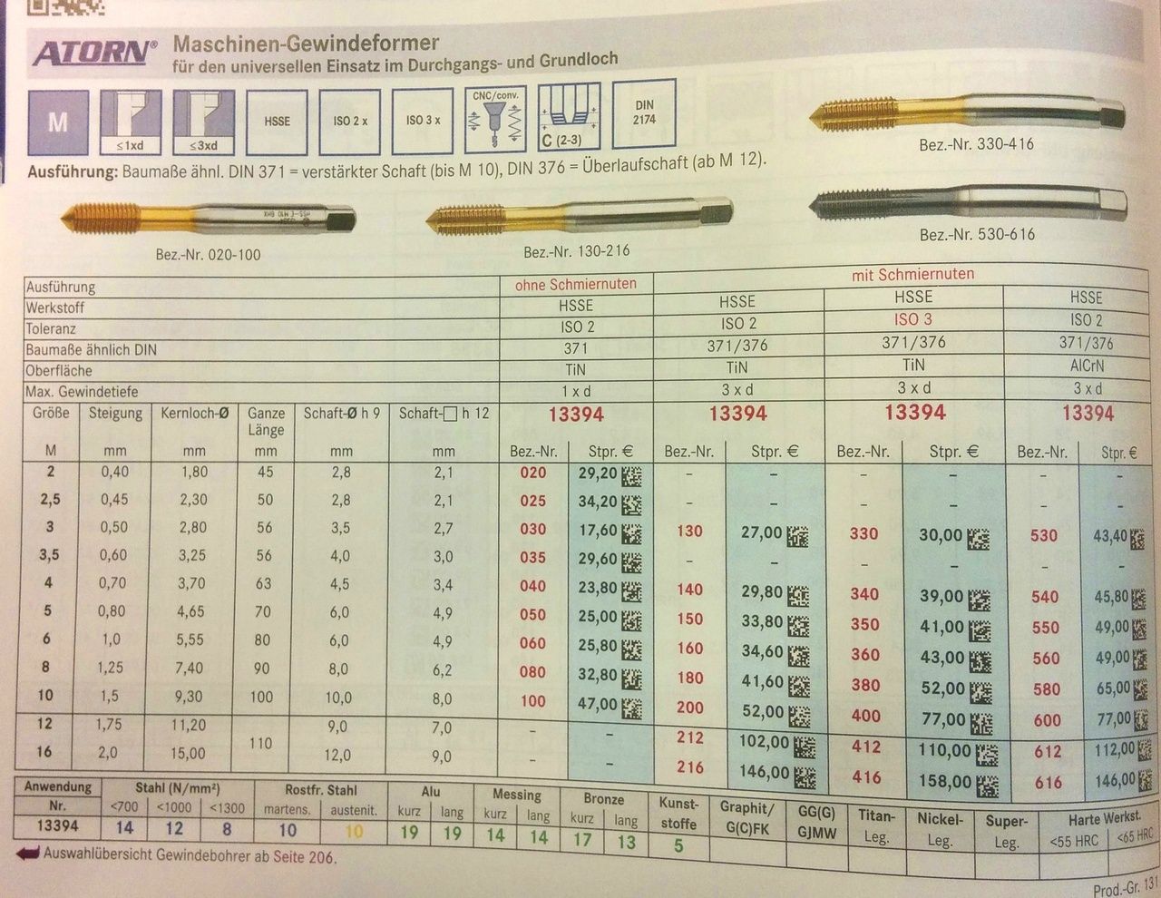

@Arie_Kabaalstra heb je toevallig ervaring met draad rollen in titanium? of is dit een no go…
Rollen… met een Roltap bedoel je?.. moet het wel een taaie zijn… met een Roltap boor je natuurlijk nog iets groter…
Gangbaar is d=D-p voor snijtappen… ofwel .gatmaat is buitendraad maat - Spoed… dus M2 x 0.4, boren : 2-0.4 =1.6… voor Roltappen geldt dan 2-(0.4/2) = 1.8 mm… 'k weet niet eens of er zulke kleine roltapjes bestaan… en ik heb ook geen ervaring met Roltappen… Roltappen is een fijne manier voor ā€œKneedbareā€ metalen… zoals Messing, en Alu… in staal gaat het ook wel… kijk maar naar "Flowdrill en FlowTap…
Ik heb dat wel toegepast in Aluminium systeemprofielen… zoals die waar ik mijn werkbank van gebouwd heb… daar zaten gaten in van 7.4 mm Stevige 12.9 M8 Bout in de boormachine, Likkie groene zeep erop… en Hop… !.. met 5000 toeren… 30 mm erin… , en er weer uit… klaarrrr…en… geen spaantjes rommel…
Roltappen inderdaad, in alu heb ik voldoende ervaring met M4 roltappen, dit gaat als de brandweer. In het verleden ook veel ervaring met Flowdrill en Flowtappen in dunwandige buis, mooie manier om sterke schroefdraad in dun materiaal te maken.
M2 roltap is te koop, zelfde prijs als snijtap, net onder de 30 euro.
Draadfrees voor M2 ligt rond de 100 euro
Roltap, titanium staat er niet bij…

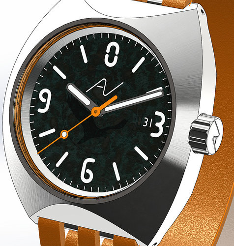

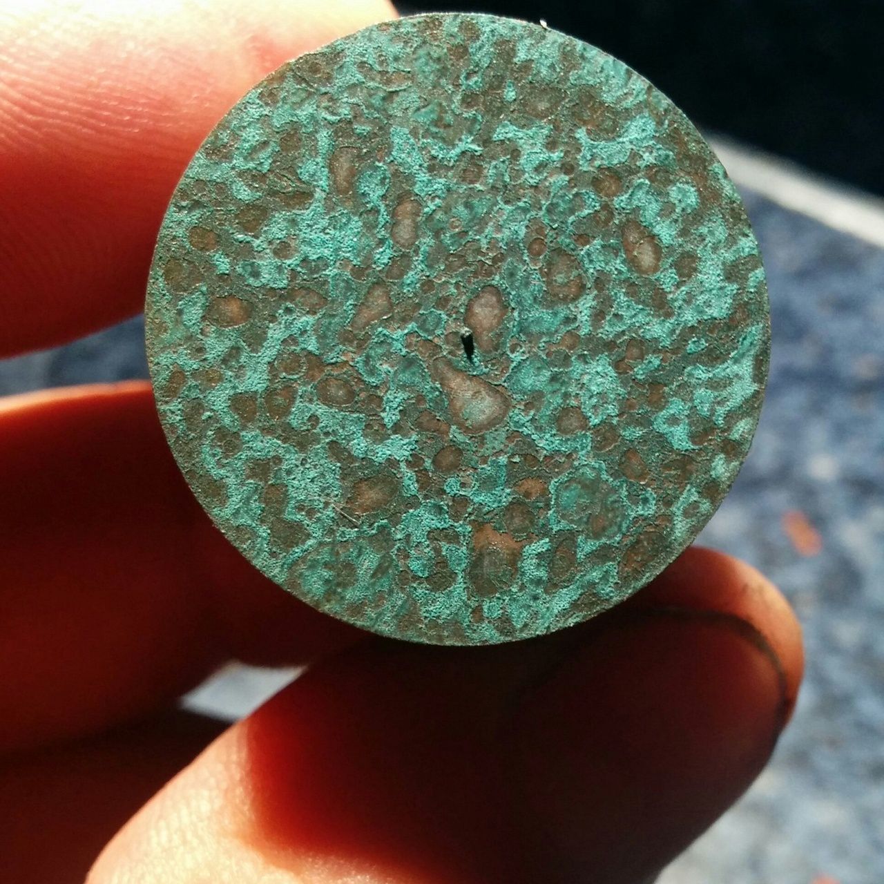

Mijn eerste experiment met patineren, niet slecht voor een eerste resultaat.
ingrediƫnten:
  • stukje brons
  • RVS beits
  • remmenreiniger
  • 42 uur geduld
Binnenkort nog wat meer experimenteren…
qua schroefdraadfabricage zou mijn voorkeur uitgaan naar draadfrezen… maar dat komt ook doordat ik daar inmiddels ruime ervaring mee heb… de deksels van alle horloges sinds, en inclusief de P1lot one zijn voorzien van gefreesde schroefdraad… en die 100,-?.. als je 3 tapjes breekt, ben je dat ook al kwijt…
nadeel is wel… je hebt er : ofwel een draaibank met ā€œlive toolā€ of een CNC gestuurde freesbank voor nodig…
die eerste… een draaibank met live tool… dat kan nog wel op een Hobbymatige wijze bewerkstelligd gaan worden… leg ik even uit…
als je een draaibank hebt waar je schroefdraad mee kan snijden vanaf minimaal spoed van 0.4 mm ( M2), dan kun je in plaats van een beitelhouder ook een houder met een freesmotor monteren… neem een Proxxon handmotor of een bovenfreesmotor(afhankelijk van de dikte van de frees… de proxxon kan niet meer dan 1/8" opspannen, een bovenfreesmotor tot 8 mm…
die freesmotor monteer je dan op de slede, haaks, en in lijn met de z-as van je draaibank… je laat het freesje draaien, en met de slotmoer gesloten kun je je schroefdraad frezen…
Ik pas dat zelf ook vaak toe voor het frezen van groeven in mijn spantangen… aan de binnenkant moet een groef komen om de tanden te laten buigen… schijffreesje in de Proxxon, proxxon op de slede… en ā€œgas op die lollieā€ā€¦ ik draai de frees naar de bodem van de zitting in de spantan, en dan ga ik naar buiten met de draaibank op een rustig toerental, en zo draaifrees ik de groef erin…
wat de wijzerplaatpatina betreft… BAH… past niet bij de rest van het horloge…zou ik echt niet doen…
Neeeh, dat is voor een ander privƩ project hoop ik ;-(
Dat is om te kijken wat er mogelijk is met patina, ik ben niet gauw tevreden, dus dit groene komt er zeker niet op, maar het is wel leuk experimenteren om de mogelijkheden te bekijken :beers:
@Arie_Kabaalstra Ik heb de beschikking over een CNC bewerkingscentrum, een (semi)CNC draaibank en conventioneel draai, frees en boor/tap machines. Daarnaast kan ik stralen, lasergraveren/snijden (geen metaal) en trommelontbramen, daarnaast nog het een en ander maar dat is niet direct interessant om een horloge te maken.
Een spoed van 0.4 is op de draaibank geen probleem, voor de freesbank zal ik een schroefdraadfrees aan moeten schaffen met de juiste spoed. Een schroefdeksel is nog steeds een optie want M2 is wel kwetsbaar, maar ik ga het waarschijnlijk toch proberen want de schroefjes zijn al besteld :stuck_out_tongue_winking_eye:
Als ik zoiets zou kunnen bereiken met patineren dan ga ik het wel overwegen. Zwart/donkergrijs verven kan altijd nog.
Nou als je een titanium wijzerplaat zou nemen, en het logo, markeringen en cijfers polijst is ook mooi.
Ik heb nog een Dugena uit de jaren 80 met grijze plaat, en die blijf ik mooi vinden.
Alleen moet dan de datum ring ook dezelfde kleur hebben, want dat is vaak storend aan een datumvenster omdat door het kleurverschil de diepte zichtbaar is.
Zelf ben ik wel gek op lichte wijzerplaten, maar zelfs deze zwarte vind ik prachtig staan
