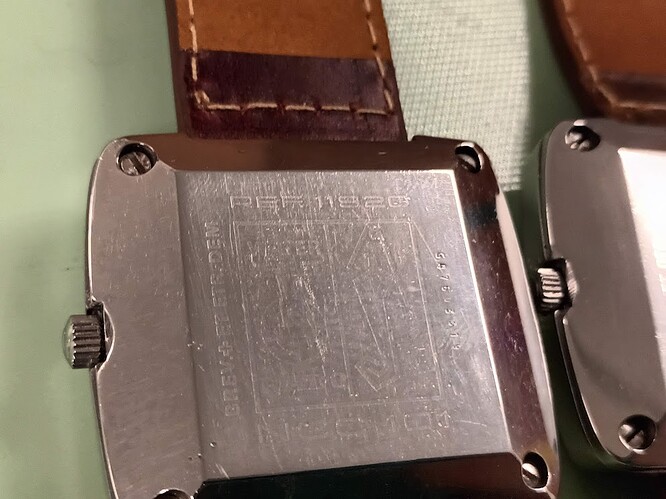

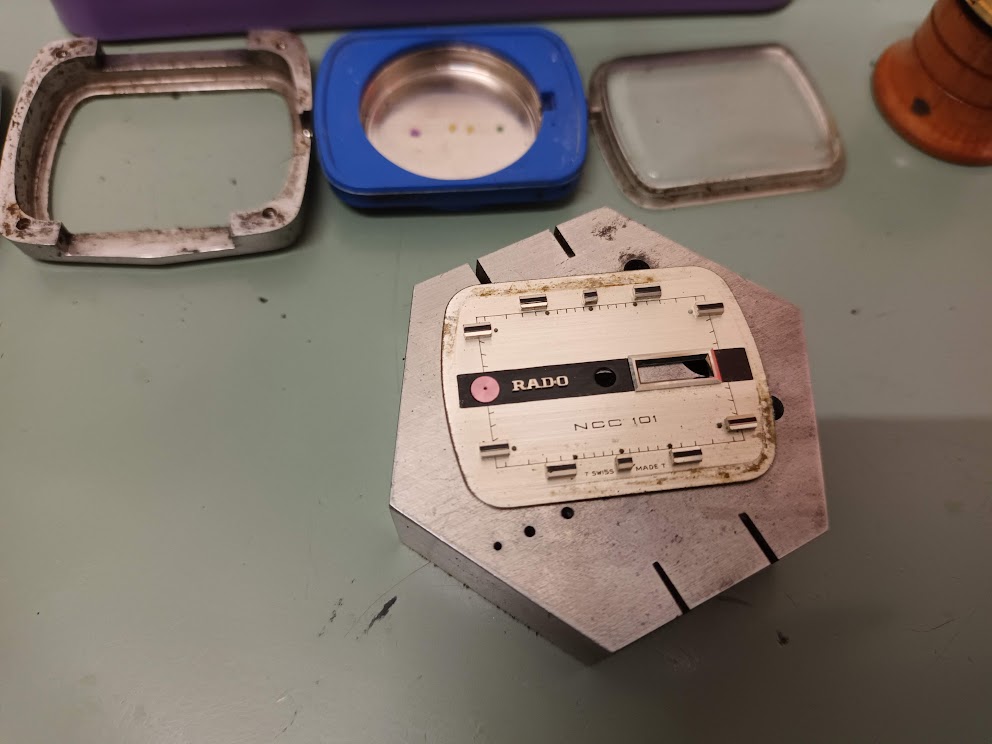

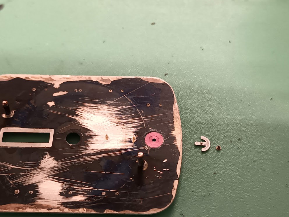

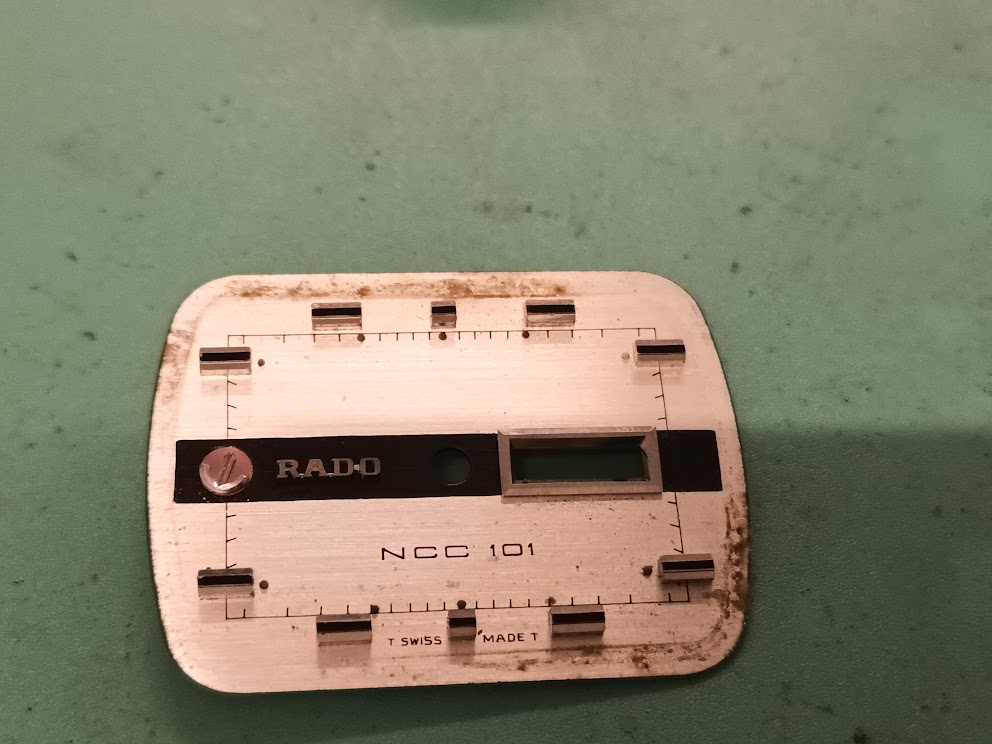

Dit zijn ze bij aankomst, niet echt mooie horloges en vies en vuil en zo te zien ook maar half werkend en met een hoopje werk aan.

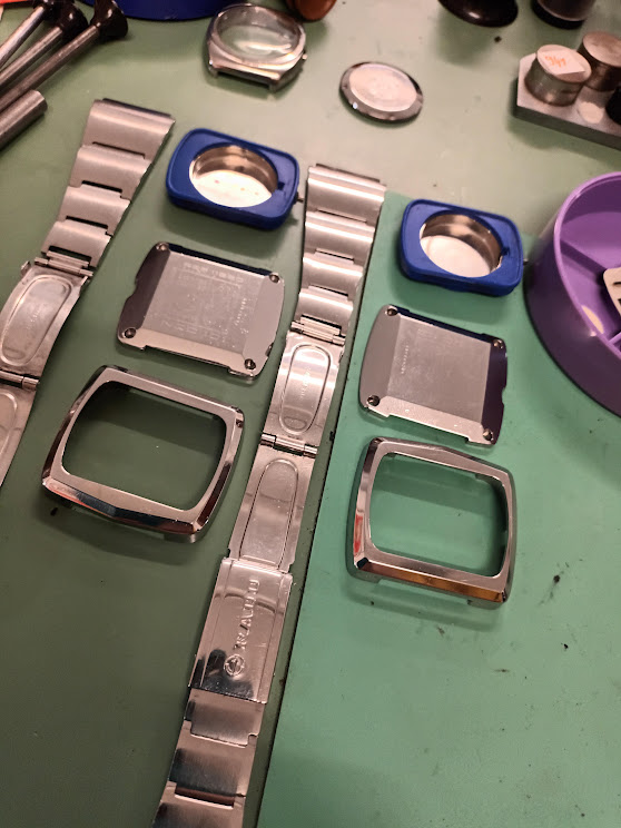

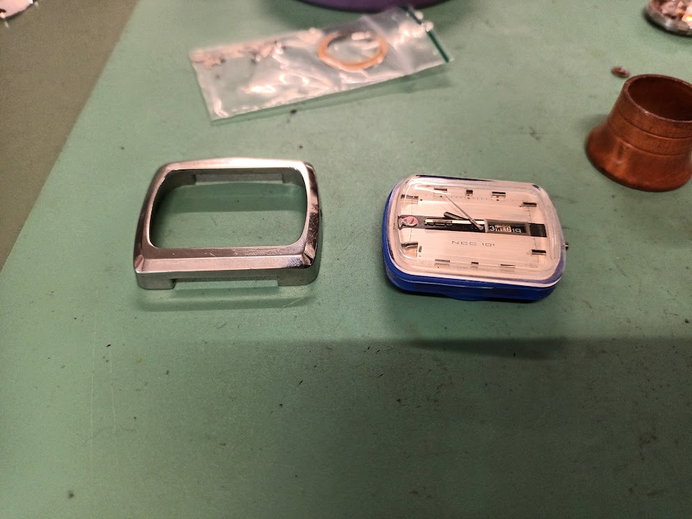

op zondag hebben we de kasten, banden en glazen gefatsoeneerd aangevuld met het terug voorzien van een roterend ankertje op de WP van de rechtse
WP met ontbrekend ankertje herstellen

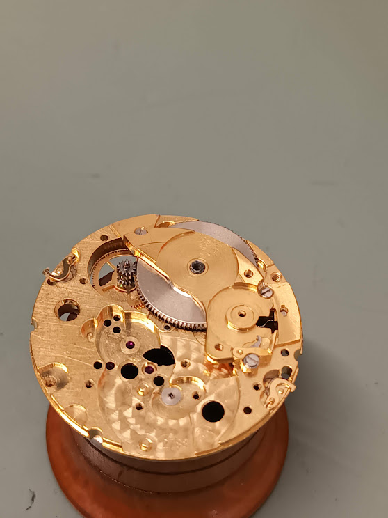

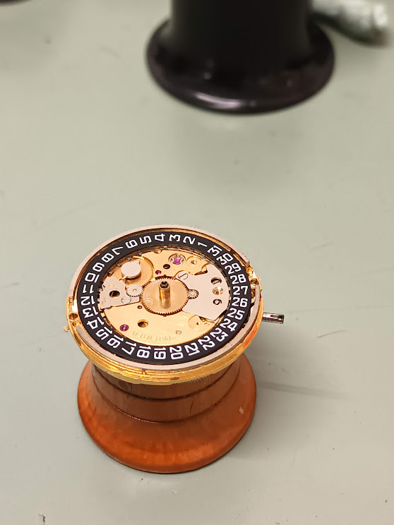

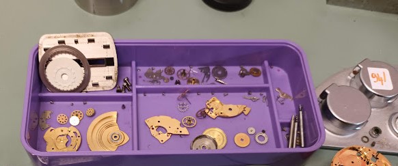

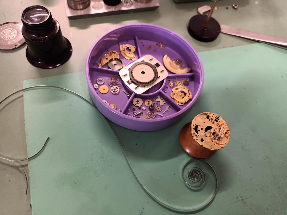

In de maandagsessie is de eerste uit mekaar gegooid en terwijl die in de kuismachine zat, is de tweede uit mekaar gegooid

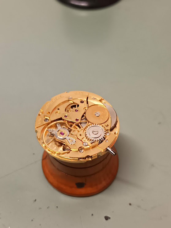

dan gaan we naar de dinsdagsessie en dan hebben we de eerste in mekaar gestoken en de tweede gekuist

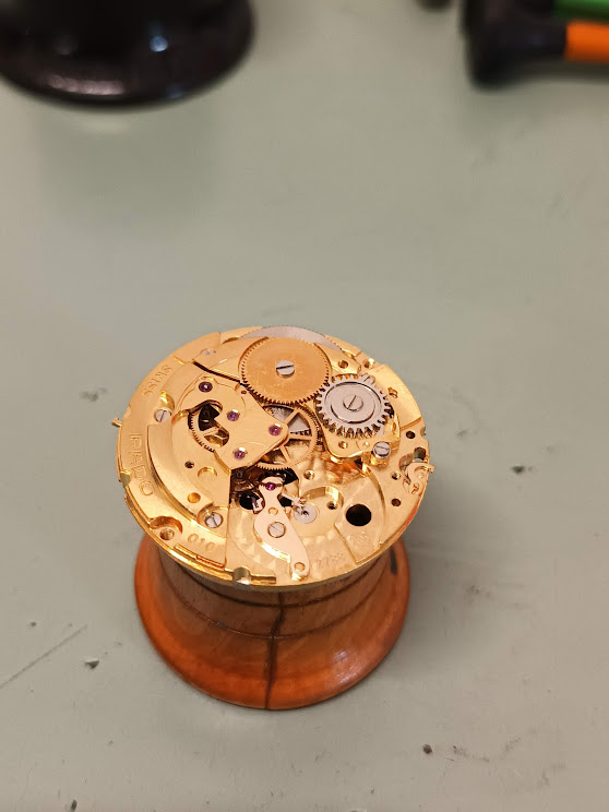

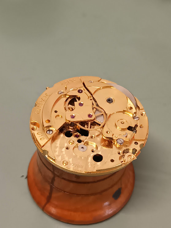

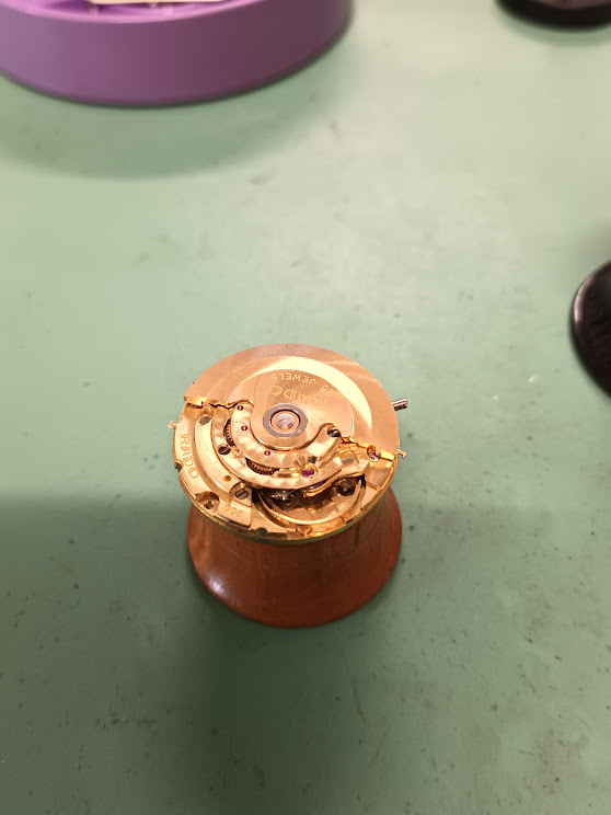

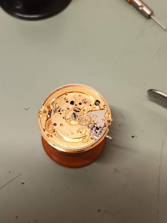

Raderwerk en anker
Voorkant

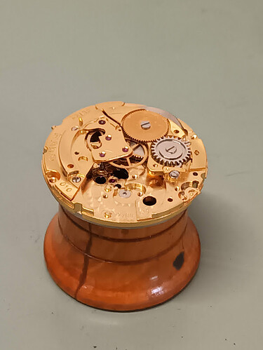

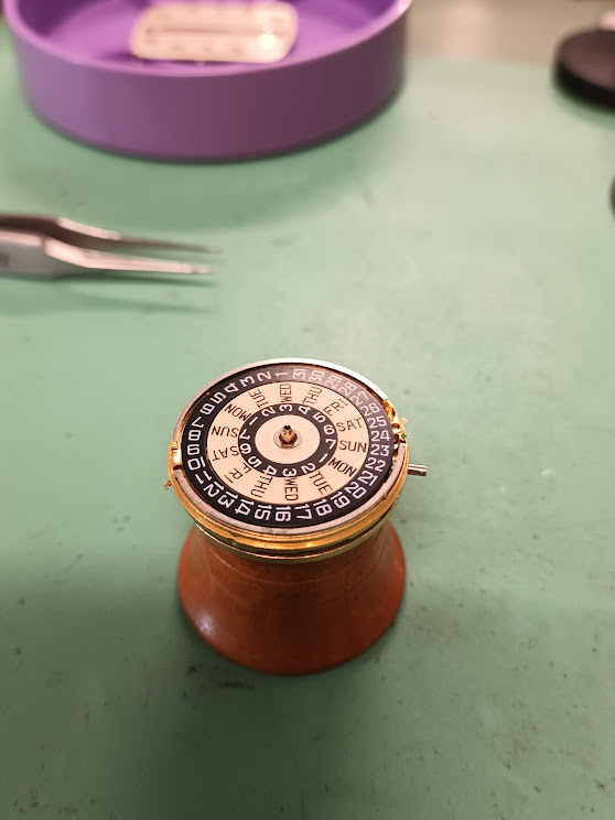

Balans- en automaat montage

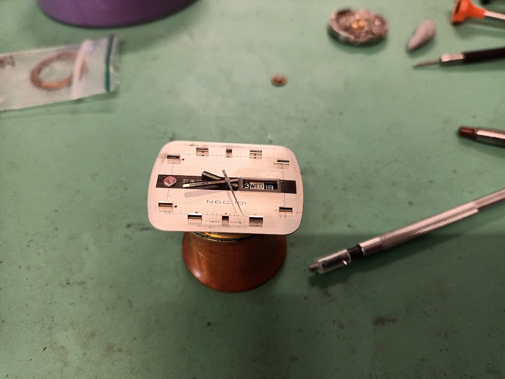

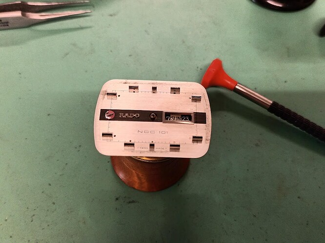

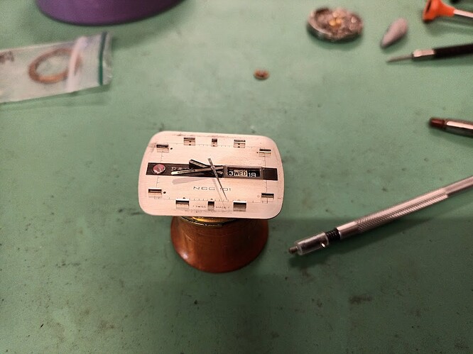

Wijzerplaat en wijzers en dan in de siliconen houder joppen

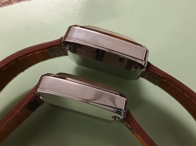

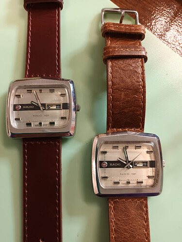

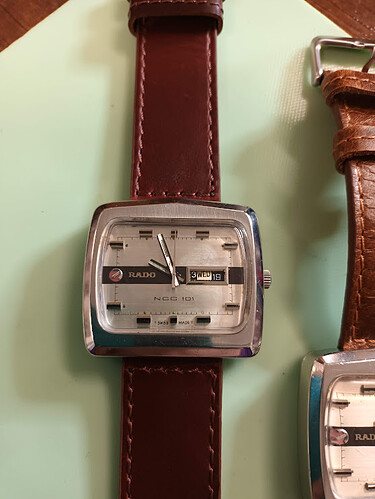

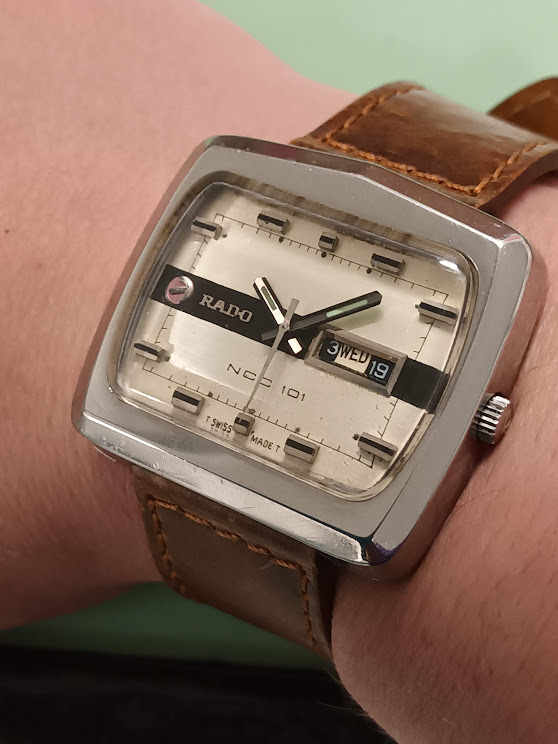

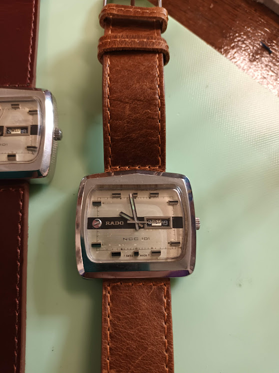

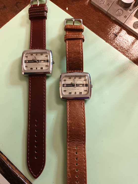

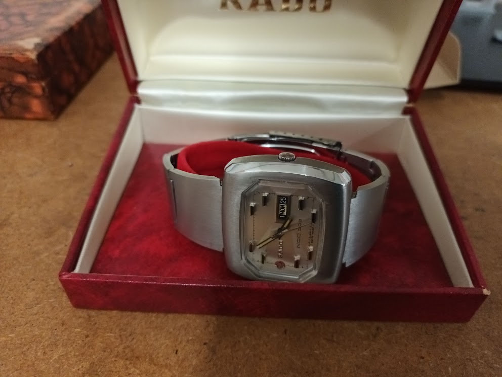

Toen was het goed geweest en hebben we op woensdag het proces even herhaalt voor nummer 2 en dan zijn ze beiden de kast in gegaan met dit als eindresultaat. De originele af-fabriek banden vinden we oerlelijk en hebben we dan maar vervangen door leer.

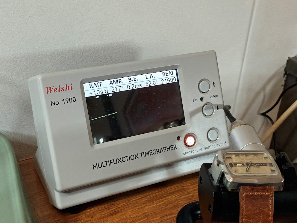

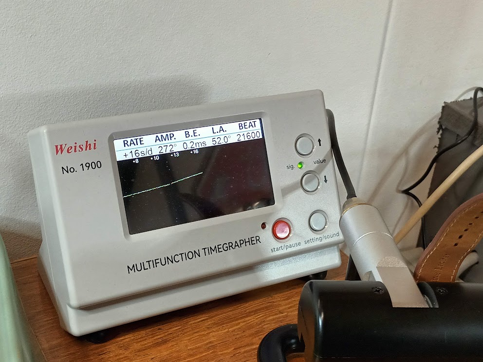

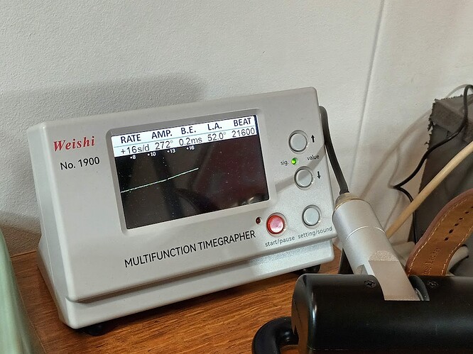

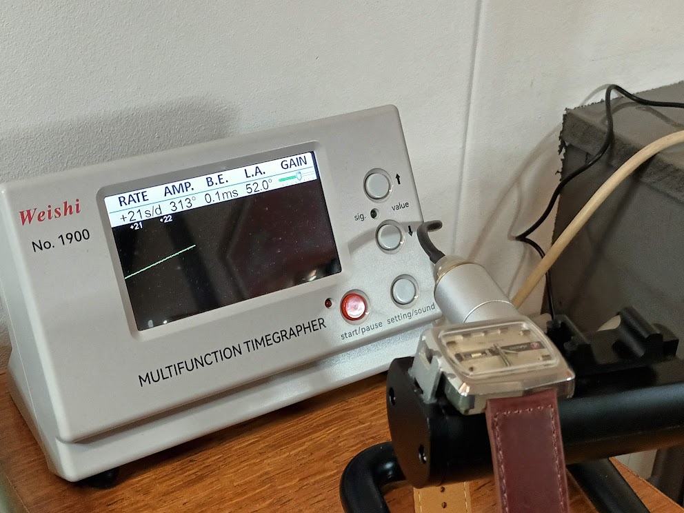

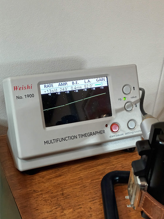

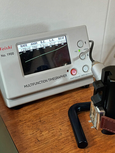

de timing van beiden

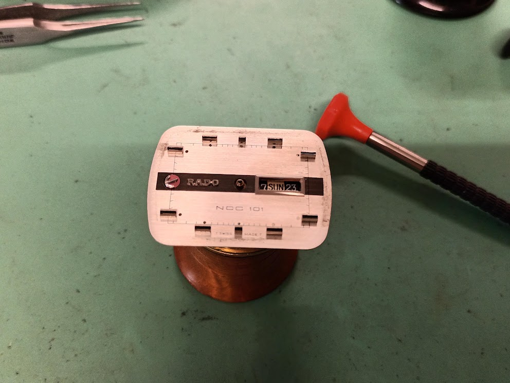

Op de foto’s lijkt het allemaal simpel, maar om eerlijk te zijn er is behoorlijk wat werk in gekropen, doordat het in staties moest hebben we ons beperkt tot de montage op foto zetten, de herstellingen ook nog op foto zetten is er door tijdsgebrek over geschoten. Bij de ene was er werk aan de balans en bij de andere is het hele opwind en datumwerk vervangen op de datumschijf en 1 van de datumschijf vastzetplaatjes na. Die datumschijf en plaat meoten ook nog vervangen worden maar hadden we niet liggen. Alles werkt zoals hoort, maar ik voel bij het uittrekken van de kroon bij die ene dat best de datumschijf + plaatje ook vervangen worden, kroon trekt niet lekker uit van zodra het plaatje over de datumschijf zit. En er zat nog wel eea flink scheef en mis, dus blij dat ze uiteindelijk toch in ere hersteld zijn. de bedoeling was eentje om te herstellen en de 2de voor de wisselstukken, maar dat vonden we dan toch zonde en dus aan allebei begonnen.

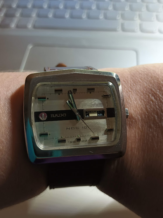

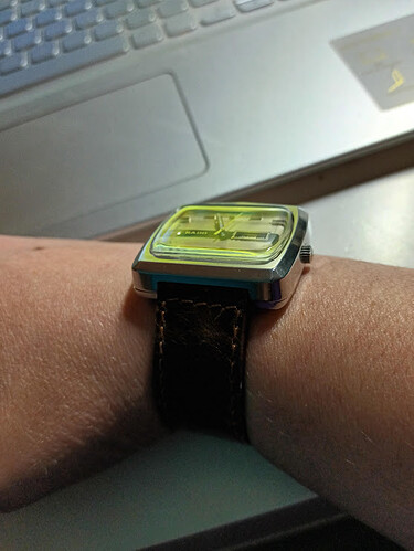

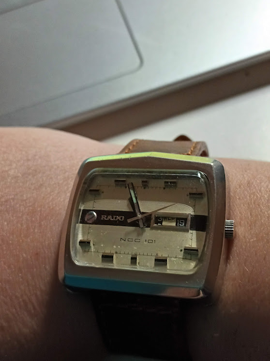

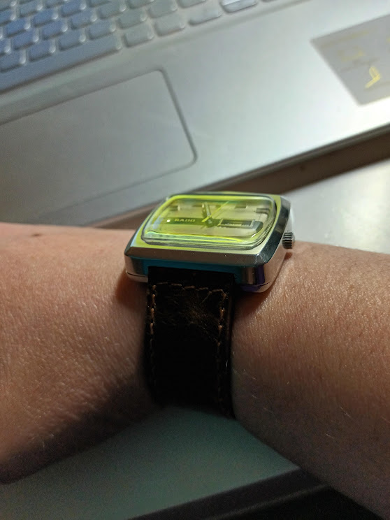

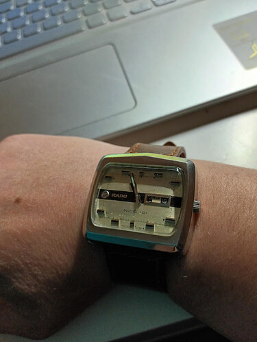

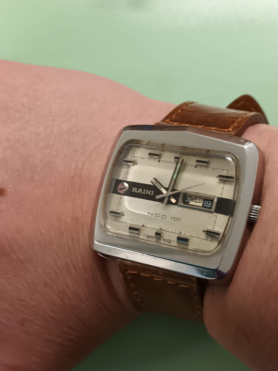

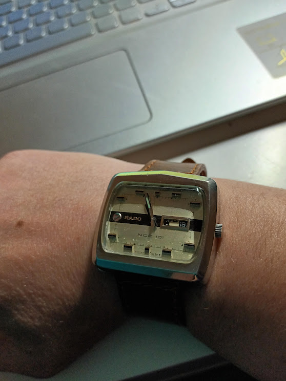

En dan nog wat prentjes om de pols van deze supercoole NCC’s. NCC staat trouwens voor New Conception Construction. Beide horloges dateren uit de jaren 70, het is de eerste versie van de 101 en beiden hebben een eta mechaniek - zij het verschillend aan mekaar - in zich op 21600 rate

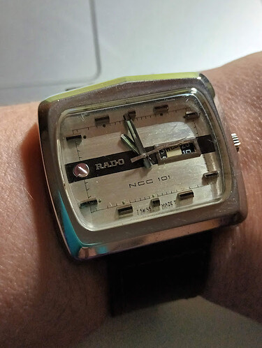

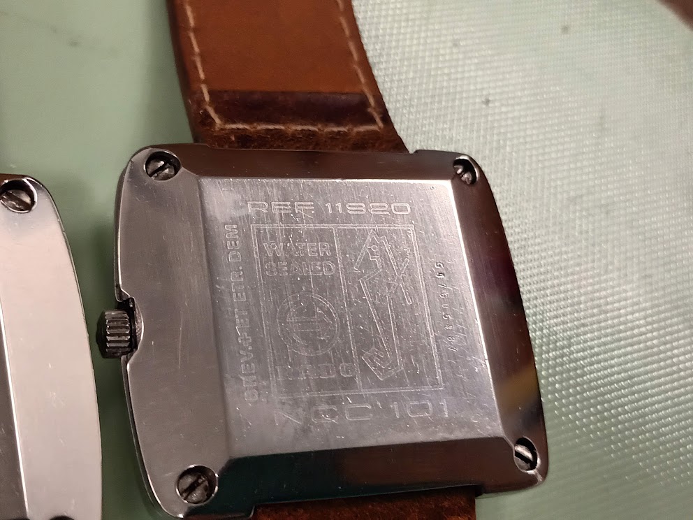

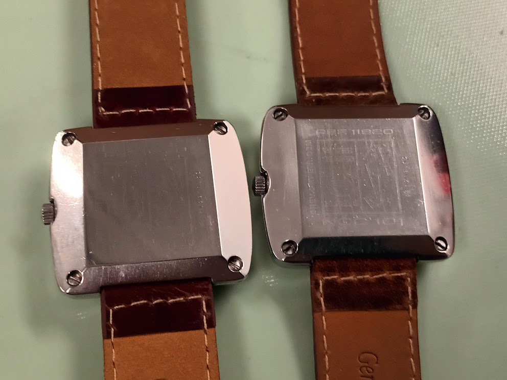

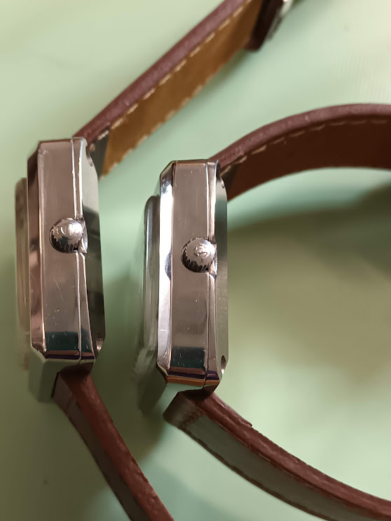

En eindigen doen we met nog een paar leuke net getrokken prentjes van de coole NCC 101’s
!Rado we love Rado!
