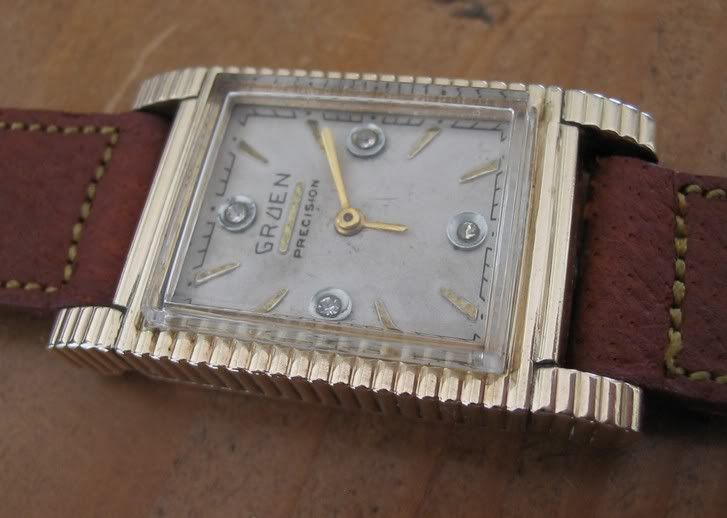

Hier zo’n horloge uit de 30tiger jaren in onderdelen
een kastje (rechts) waar het uurwerk met wijzerplaat in gaat, dat vervolgens weer in de dekkast vastklikt(boven)
de voorkant ziet er dan zo uit.
een Gruen uit de dertiger jaren met 4Adj. afgeregeld caliber van Aegler afm. 38mm x 22mm
omdat de horloges van Rolex en Gruen nogal op elkaar leken, de uurwerken kwamen tenslotte uit dezelfde fabriek,
werd Gruen in de US verkocht en Rolex in de rest van de wereld.
