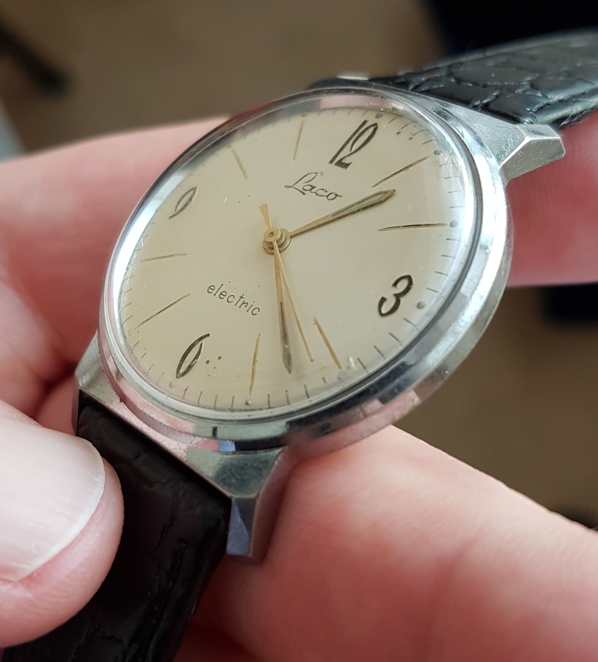

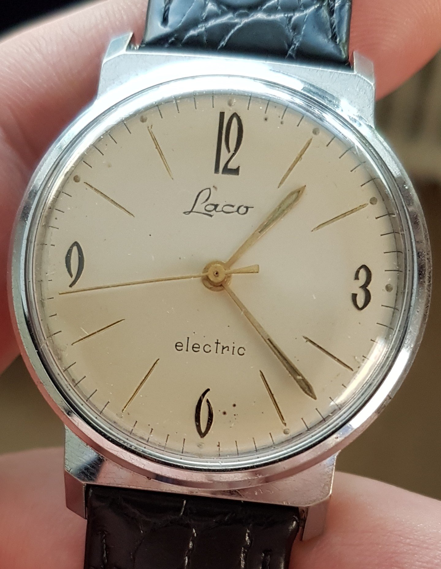

Nu heb ik net een Laco “electric” binnen die hetzelfde doet met een electro mechanisch uurwerk. Dus je hoort het batterij aangedreven uurwerk lustig tikken en aan de wijzerplaat zijde zie je de secondewijzer zich elke seconde één tik bewegen, strak op de minuten streepjes.
Er zit een Durowe 861 in, een uurwerk dat blijkbaar vrij vlot opgekocht is door Timex.

En die van mij, net binnen en nog niet schoongemaakt.

Gaaf, bijzondere kalibertjes zijn dat! En nog steeds best betaalbaar.

Hoe lang loopt het horloge op 1 knoopcel ?
Prachtig horloge trouwens !

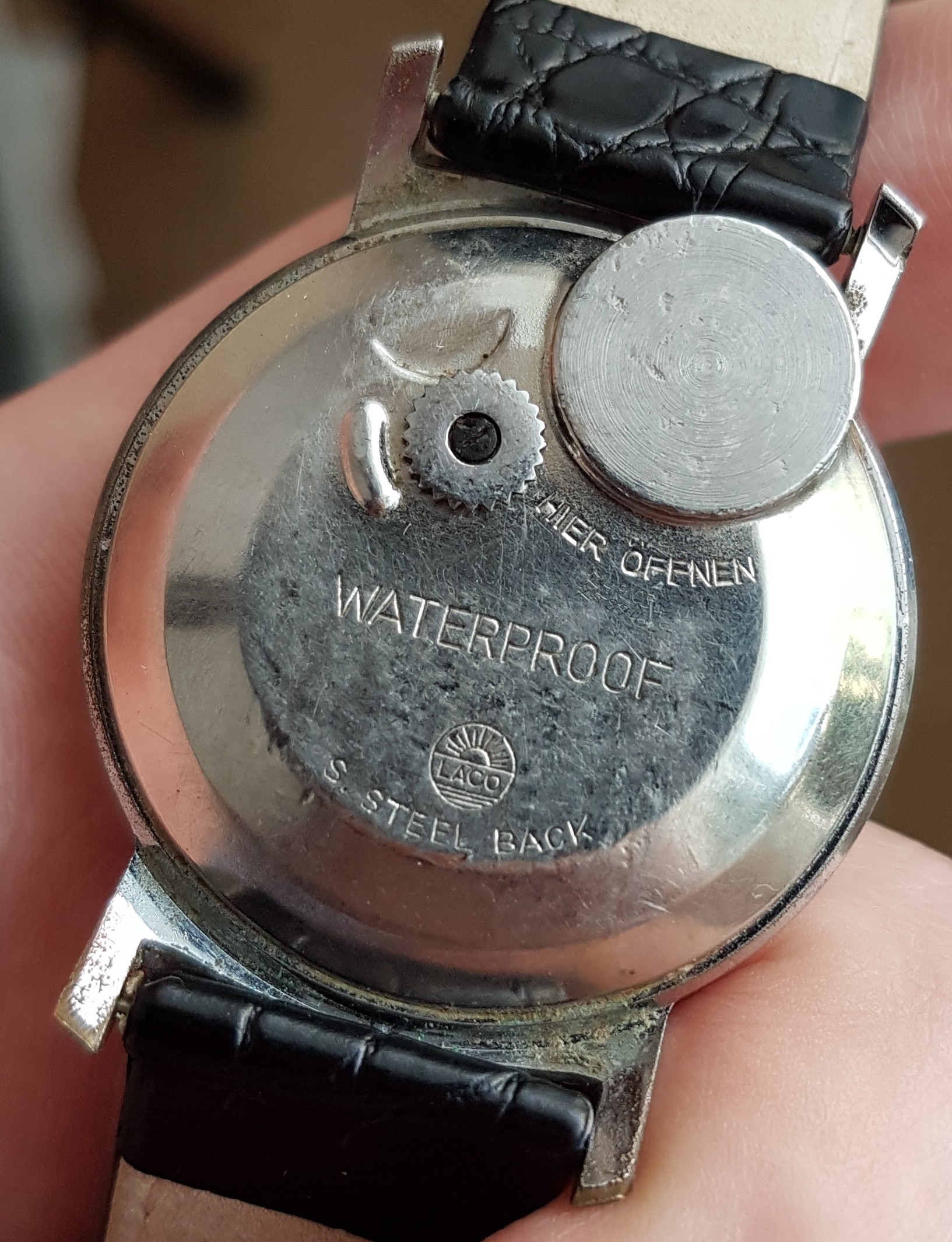

En dan de kroon aan de onderzijde : zeer apart
Dankjewel en geen flauw idee, ik heb net de knoopcel vervangen, de oude begon al wat te lekken.
