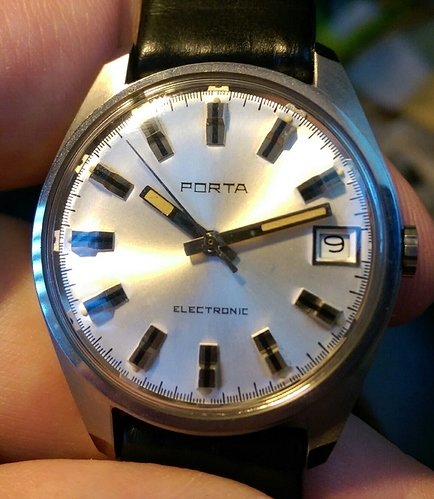

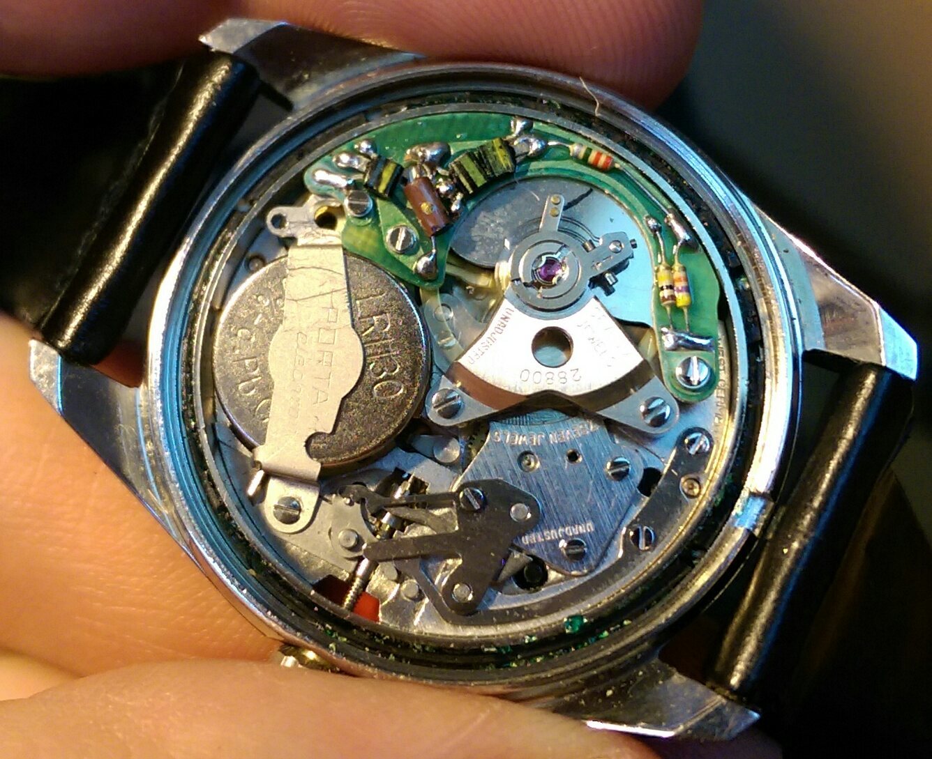

Voor niet te veel op de kop getikt, want was stuk volgens de verkoper.

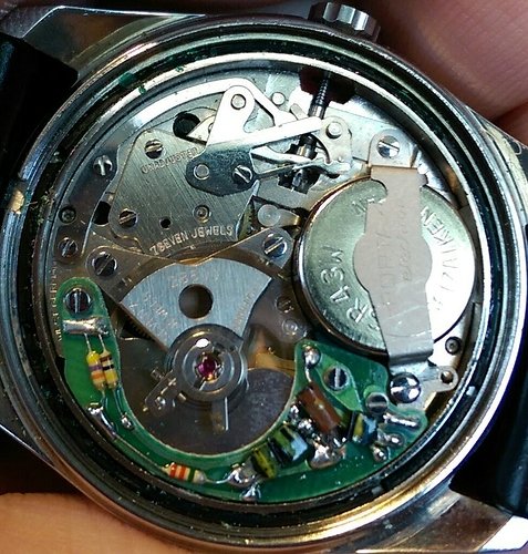

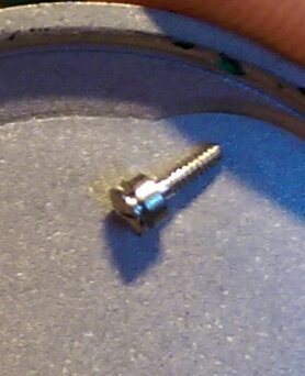

De klem van de batterij heeft een schroef die een plastic isolator of zo mist, als je de boel gewoon vast schroeft dan wordt ie heel warm. (De batterij :smile: )
Met één schroefje vast doet het ook al redelijk gelukkig.

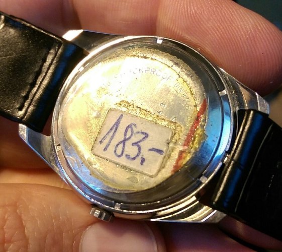

183 Dmark?
PUW2001 had ik begrepen. (Beetje naar beneden scrollen bij onderstaande link)
Mooi horloge :+1:t2:
Altijd leuk die electronics, zo ook deze :thumbsup:
Mijn beste,
Goed gescoord!!
Veel plezier dan ook met deze fraaie Portable.:+1:
Orologio Signaturis Temporis. :wink:

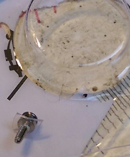

Isolatie geregeld voor dat schroefje. Handig die batterij verpakkingen :smile:
Nou zitten de batterij én het circuit tenminste netjes vast.

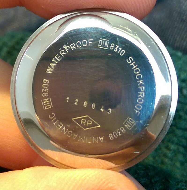

Op het achter deksel staat ook nog het één en ander.

Zo te zien is dit een ongebruikt exemplaar.
Goed uitgepakt gokje ja, anders was het een lange termijn project geworden. Er was wel mee gerommeld in het verleden, gezien de missende onderdelen van de batterij klem.
