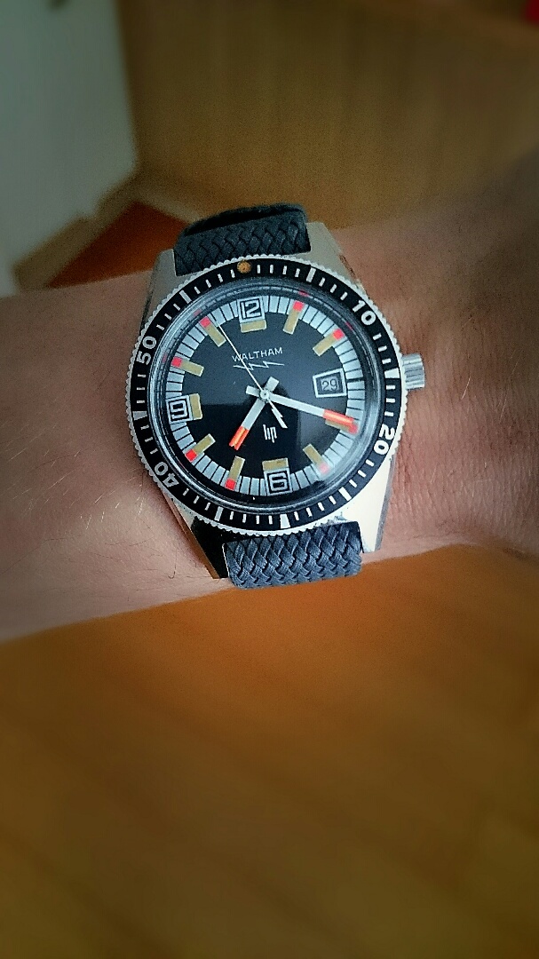

Ik heb gisteren een elektrisch horloge ontvangen met de post.
Deze heeft het R184 uurwerk, wat een uurwerk met een batterij samen is.

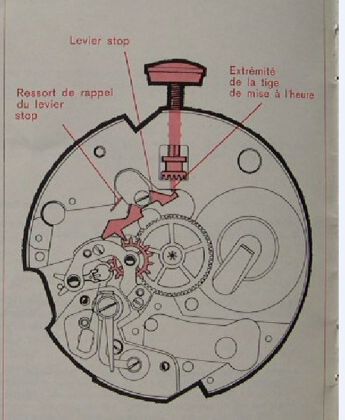

Je hebt er nu niks aan maar ik vond wel een leuk linkje met een manual uit de goede oude tijd.
http://forumamontres.forumactif.com/t4350-revue-technique-lip-r148?highlight=lip+r148
Tof. thanks!
Ik kan dan wel geen Frans, maar plaatjes kijken is in dit geval ook interessant :slight_smile:

Het gaat waarschijnlijk om een Lip R184.
Wanneer de kroon wordt uitgetrokken, springt er een hevel in een tandwiel, deze stopt de balans.
Maar zodra de stift weer wordt ingedrukt zou het weer moet gaan lopen, omdat de hevel het tandwiel dan weer vrij geeft…
Het is geen gemakkelijk uurwerk om te onderhouden.

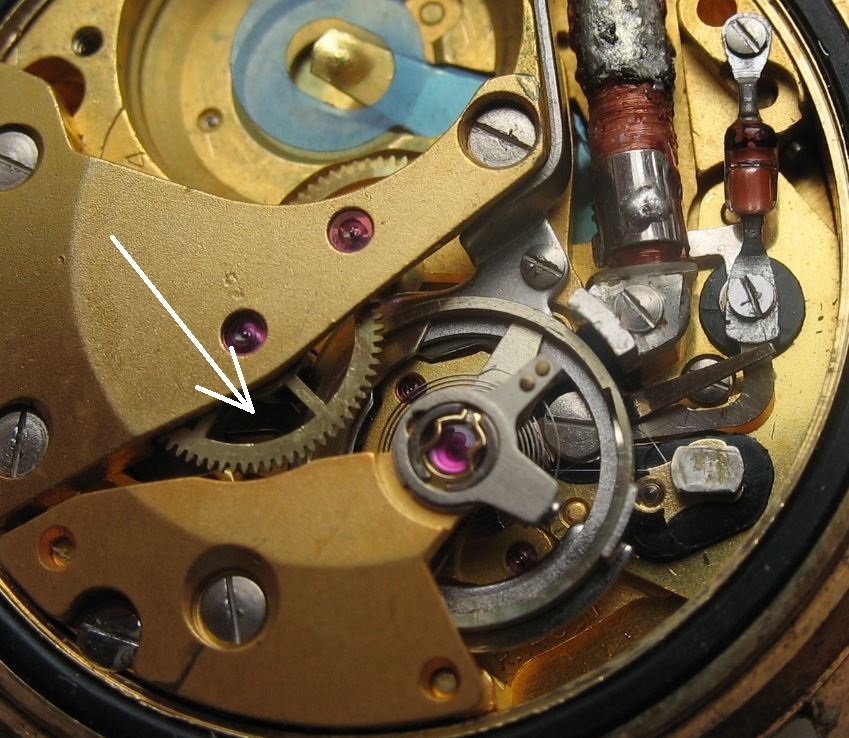

Correct. Het gaat om deze :slight_smile:
http://eu1.dh-cdn.net/uploads/db9961/original/3X/5/f/5fc738e372c3bd36f6f97b26c47a7585e5ef4ca1.JPG
Jij denkt dat het eerder een uurwerk probleem is dan een batterij probleem?
Het zou toch zeer toevallig zijn, dat je het horloge lopend binnenkriijgt en je wilt de tijd bijstellen en de batterij is leeg. Maar het zou natuurlijk kunnen, omdat de tijd ook niet juist meer was of kwam het uit een andere tijdzone. Zo niet, de stift goed indrukken. loopt het niet het volgende:
Je kunt met een loep kijken of de hevel schakelt. Kijk door de opening waar de pijl naar wijst (de foto is te donker, maar het is duidelijk waarneembaar) en trek de kroon uit en duw het terug, dan moet je (een gedeelte van) de hevel kunnen zien bewegen.
Als je het ziet bewegen, komt het tandwiel vrij. Dan is de batterij waarschijnlijk toch aan zijn eind.

Bedankt Inca voor de duidelijke uitleg met bijbehorend plaatje.
Ik heb even gekeken en zie de hevel duidelijk heen en terug springen wanneer ik de kroon in en uitdruk. Daar ligt het dus niet aan.
Wellicht kost het stoppen van het uurwerk met batterij wat meer vermogen dan wanneer het gewoon loopt en is de batterij te leeg om nog aan te gaan of zo
