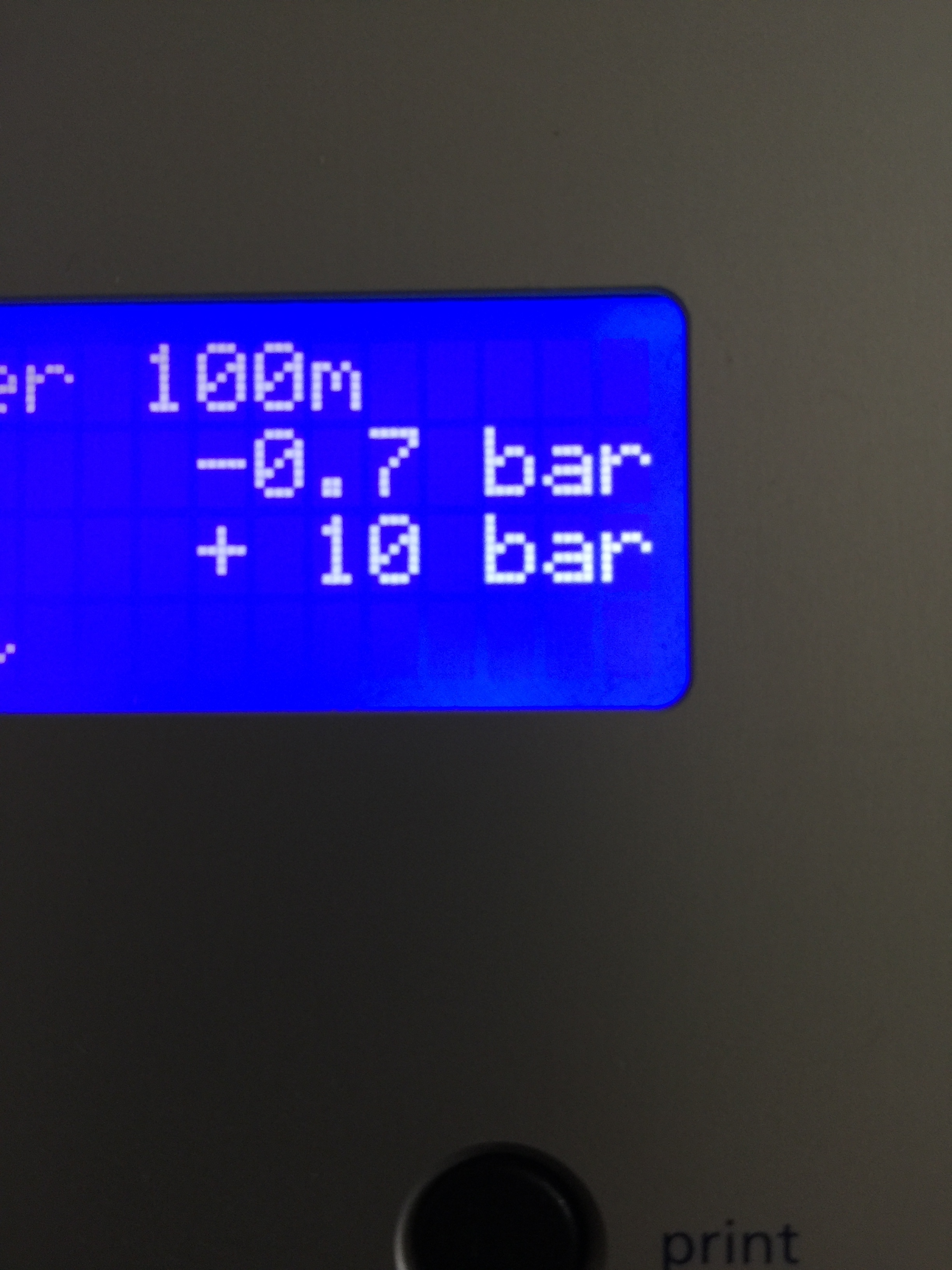

De onderdruk in % uitgedrukt is voor je tester niet van belang , hoofdzaak is dat de onderdruk enige tijd standhoud zodat de overdruk ( atmosferische druk ) in het horloge de horlogekast doet uitzetten wat meetbaar is met de micrometer wat dus wel belangrijk is.
Er zijn zelfs testers zonder vacuummeter !!
Ik denk zelfs dat 80% relatief vacuum zowat de top is van een haalbare onderdruk met een mechanische pomp

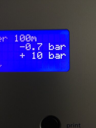

Mijn tester met de hoogstmogelijke ingestelde vacuum waarde
Ik durf met zekerheid te beweren dat je tester ok is :relieved:
Bovendien adviseer ik je de pomp vroegtijdig te stoppen zodra je enkele microns vervorming kunt meten.
Allright, ben behoorlijk gerustgesteld. Hij houdt die 79% nog steeds vol, en ik ben inmiddels alweer uren aan het horloge-sleutelen geweest.
Allen, dank!
