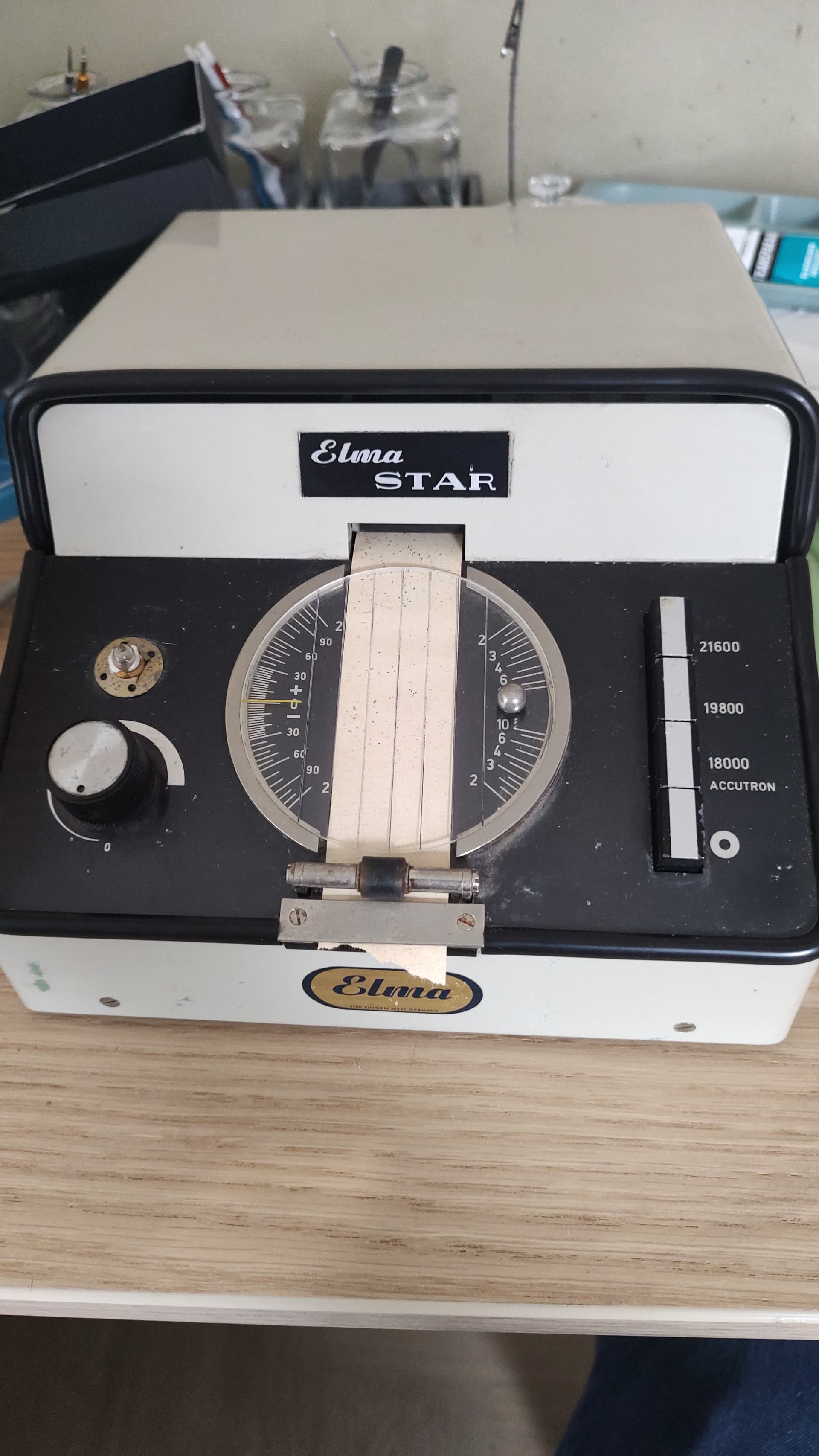

Gewoon voor de gein heb ik een Elma Star gekocht.
Hij lijkt keurig in orde. Maar het papier is vergeeld, en er zit een soort carbon/inktrol in die waarschijnlijk is uitgedroogd.
Wie is bekend met deze apparaten?

Ik ben dol op het Elma Star-ontwerp.
deze apparaten zijn prima te gebruiken hoor, alleen is een weishi ietsje makkelijker en minder luidruchtig⦠![]()
Ik heb nog een paar Greiner apparaten een Vibrograf en een Electronic (of zoiets); ook van deze papierrol toestellen dus.
Als jouw Elma een inktlint heeft (als in een typemachine) dan kun je die opnieuw inkten met stempelinkt (heb ik nooit gedaan, mezelf kennende zou ik alles onder onder knoeien
), maar waarschijnlijk werkt een ādrukgevoeligeā papierrol met de juiste breedte ook (dus zonder inktlint), deze worden in de Greiners ook gebruikt, weet niet of vd Gevel ze heeft, ik heb ze de laatste keer bij Cousins besteld; wit papier dat blauw kleurt als er druk op wordt uitgeoefend.
Gebruik van de machine is kinderlijk eenvoudig: horloge of uurwerk op de microfoon, āvolumeknopā omhoog draaien, net tot de machine een goed āsignaalā krijgt om een strakke streep te schrijven.
Afwijking plus of min kan je dan aflezen door de lijnen op de transparante schijf op te lijnen met de āsignaal lijnenā, andere afwijkingen en fouten zijn op dezelfde manier af te lezen als bij een weishi
En als hij een luidsprekertje heeft kun je ook horen wat er binnen gebeurd. Dat kan handig zijn met foutzoeken. Een aanlopende balansveer is bijvoorbeeld goed te horen.

Maar je conclusie: de oudjes doen het nog best! ( Vrij vertaald)
Dat bevalt me wel. Dankjewel Huib!
