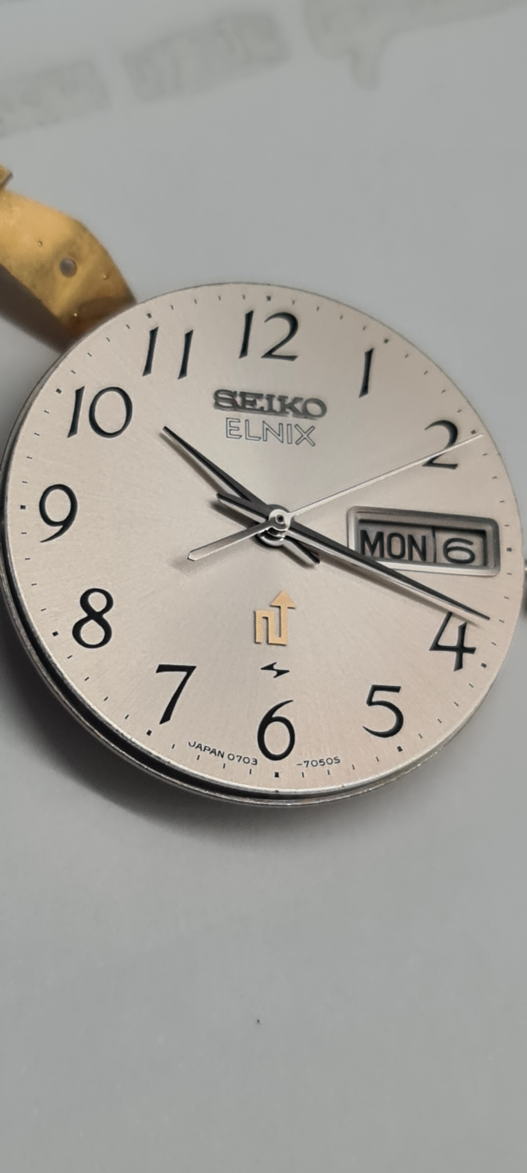

Heb een elnix voor mijn neus die weer werkt…
Zou het glaasje willen vervangen maar heb geen onderdelen boek of type… bij mijn leverancier is zo geen info te vinden.
Zoek een 30mm glas 2,06 dik voor een 0703-7070 elnix
Nog tips waar ik voor deze oudere horloges service en onderdelen manuals kan vinden als die er zijn ?

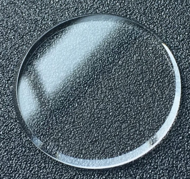

Hier kun je een glas bestellen en hier waarschijnlijk de juiste handleiding.
Dit is mineraal, je kunt ook saffier bestellen.

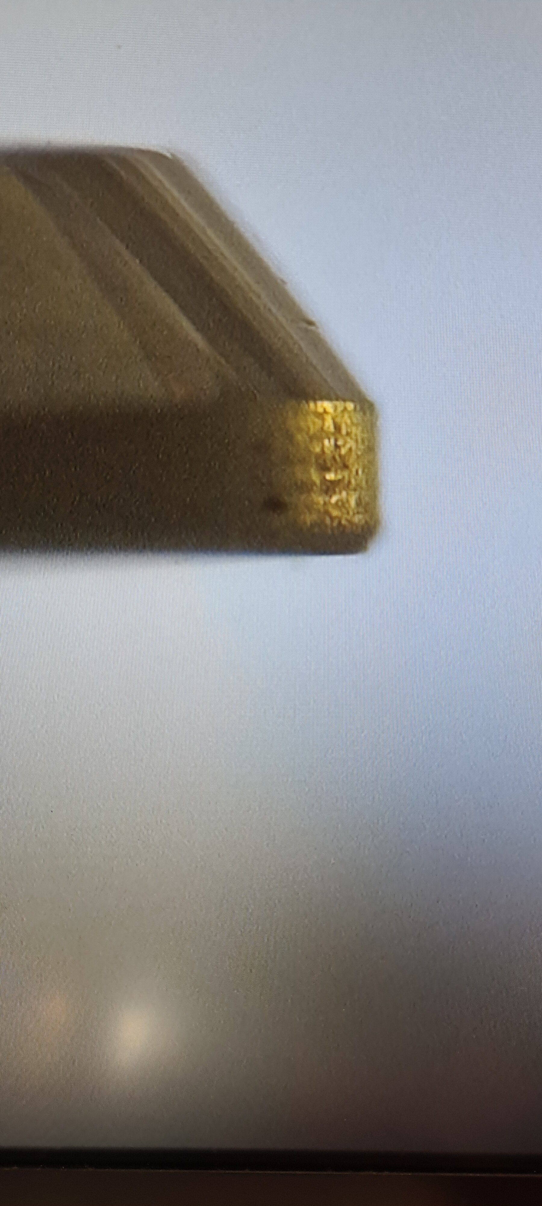

Wellicht gaf ik te weinig info , het glas heeft deels een schuine kant van een graad of 50 schat ik
Linkje 1 werkt , linkje 2 voor de handleiding niet bij mij…
Het glas is 2mm dik , rechte kant 0,8mm , schuine kant 1,2mm

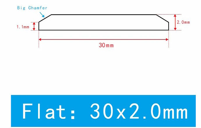

Deze “30*2.0Mm Sapphire Crystal” gevonden bij de ehh buren…

300W43GN is het originele onderdeelnummer van het glas dat je zoekt, gevonden in een PDF die je daar kan downloaden.
Dus zoiets denk ik?
https://www.ebay.nl/itm/284965665068
ja top ! casing guide… idd. ik ga zoeken !
Heb nog ff gekeken, hier staat ie, pagina 1 van de pdfs
https://www.thewatchsite.com/threads/seiko-casing-parts-list-1977.245634/
Die van 736,6kb moet je hebben. (Ik heb ze allemaal ff gedownload)
