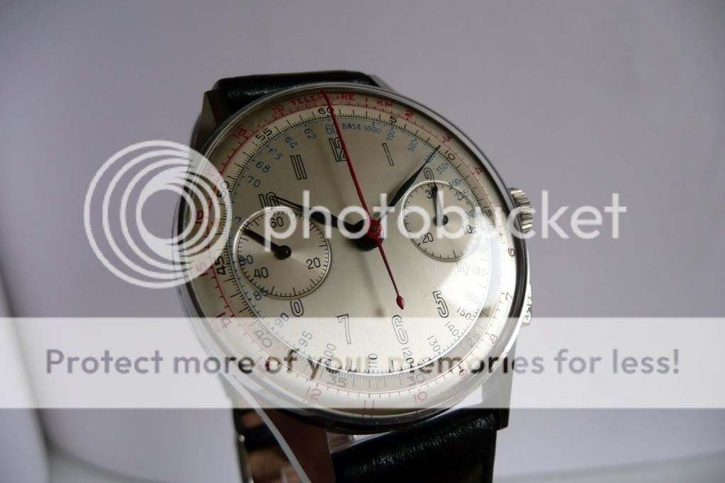

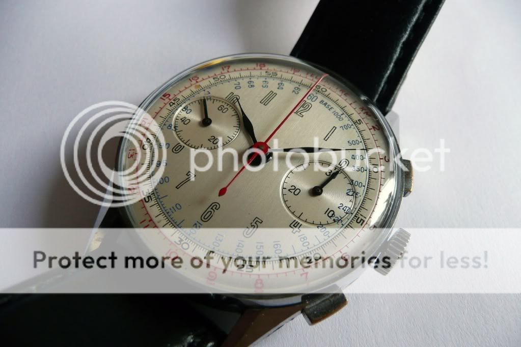

2 foto`s van hoe het nu er uit ziet:
Ik vind het echt heel erg jammer, aangezien het een exclusief klokje is, en er niet bepaald een vervanging voor te vinden is vrees ik…

Het was waarschijnlijk inderdaad tijdens de post gebeurd waarschijnlijk. De achterkant was ingedeukt, waardoor het uurwerk (wat trouwens ook toch eenvoudiger was dan de verkoper deed geloven) richting het glasje is gedrukt, waardoor de wijzerplaat is verbogen. Dat vond de wijzerplaat niet leuk.
