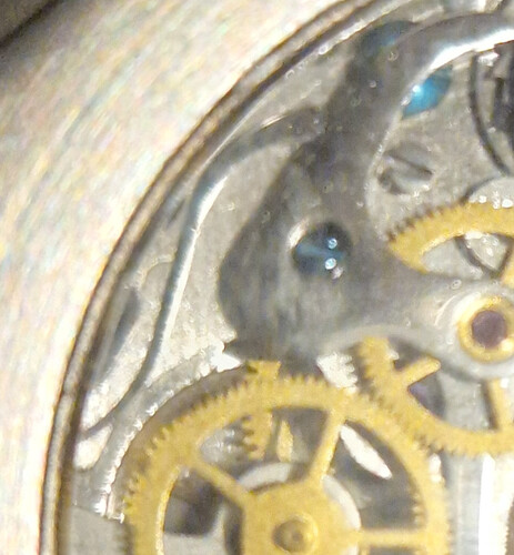

Post eens een foto van de movement. Of is het geen see-through?

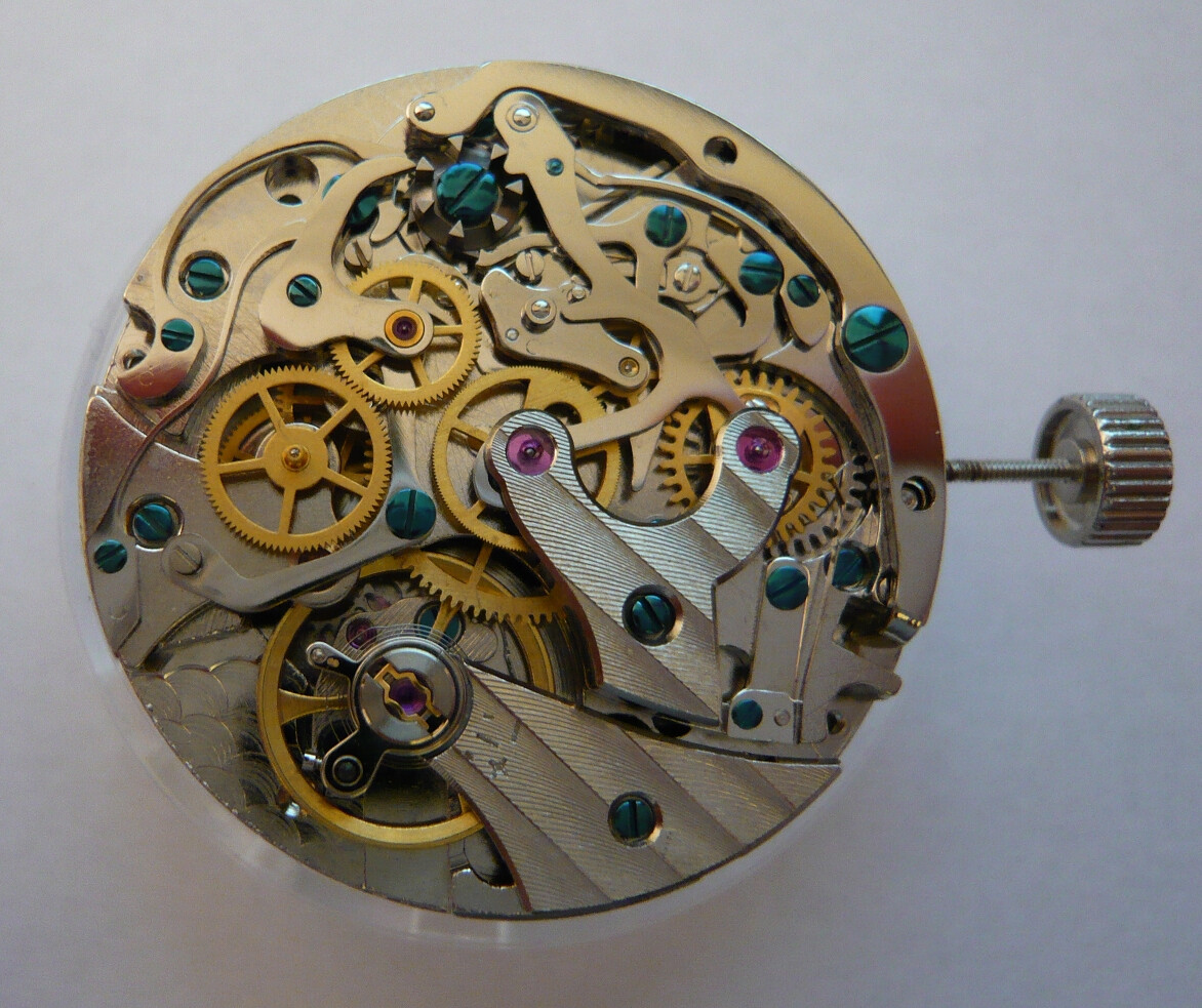

Is gewoon een st19. Zat foto’s op google
Ik verwacht een lever te zien die blijft hangen op zijn foto.

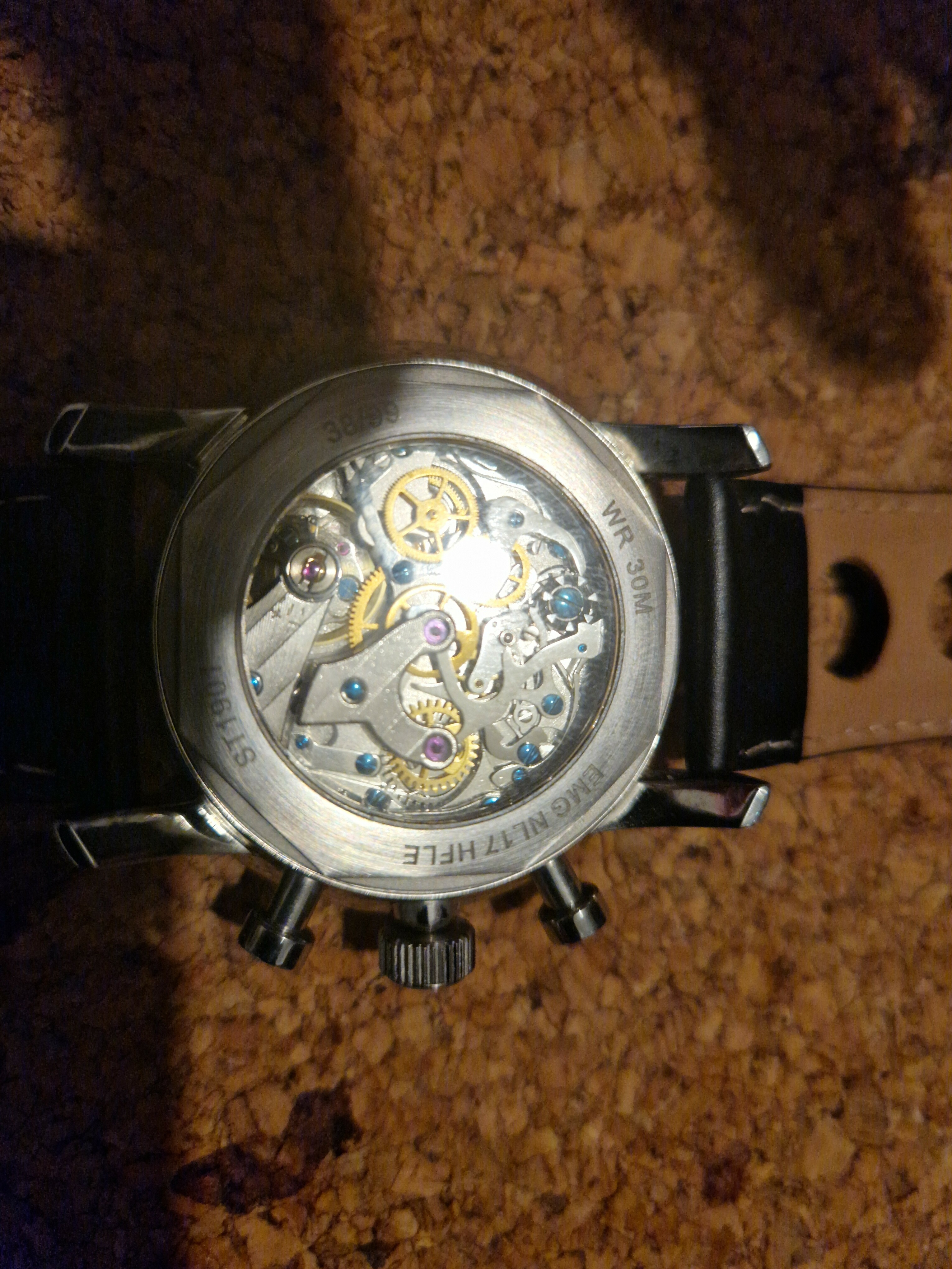

Normaal hoort het kolom wiel het gelijktijdig stoppen en resetten van de chronograaf te voorkomen. Misschien kan een foto duidelijkheid verschaffen over wat er met dat systeem aan de hand is?

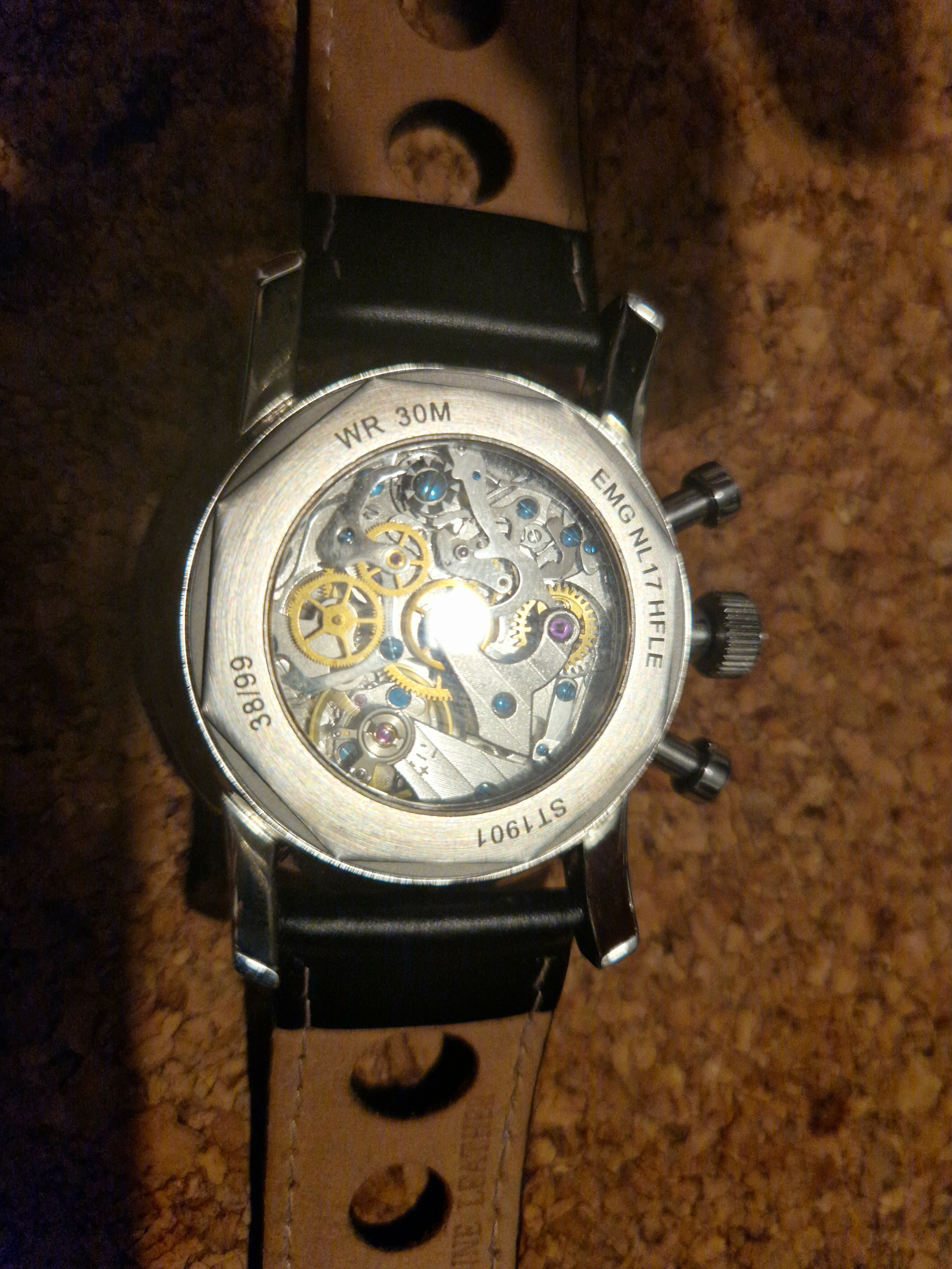

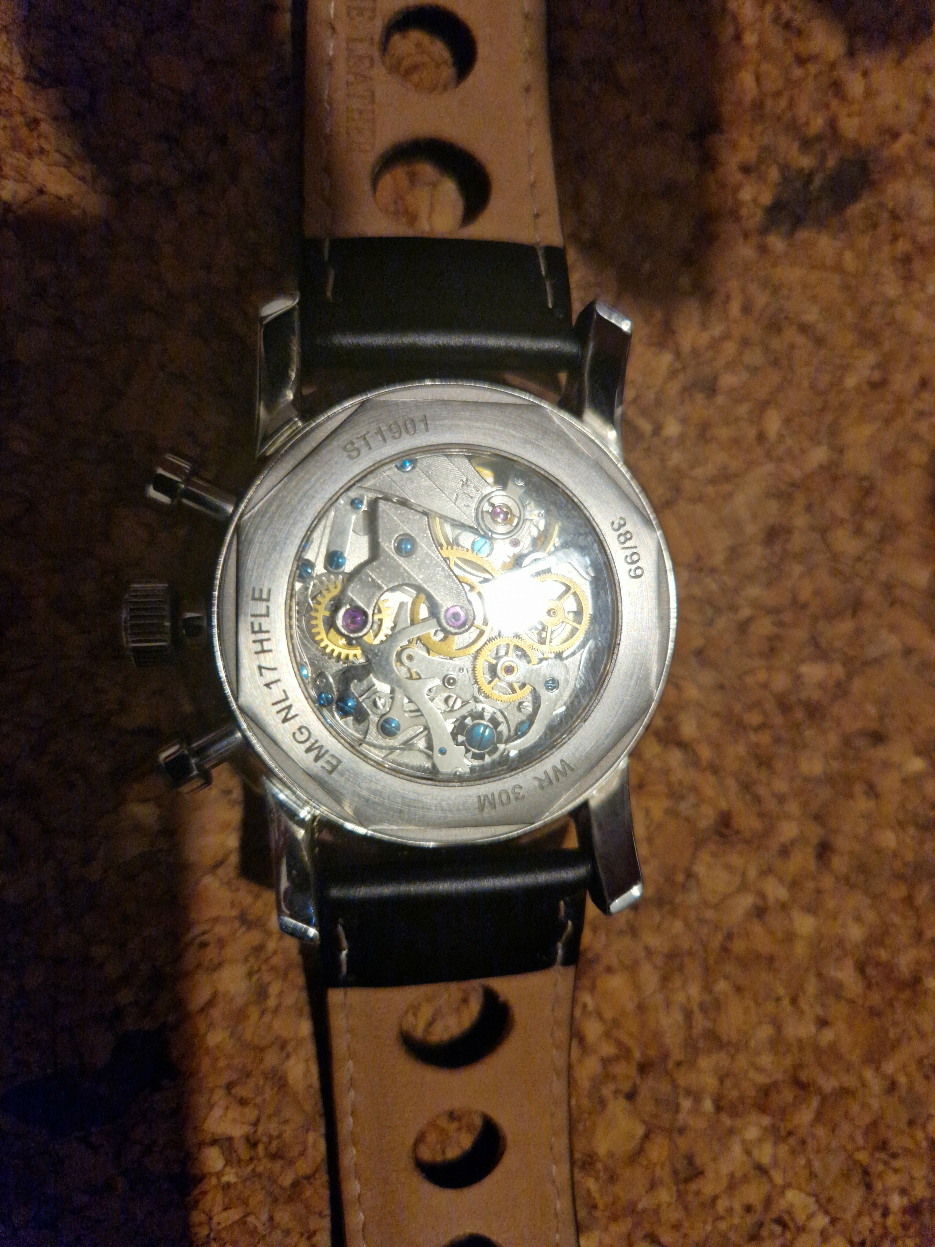

Kun je hier al wat mee? Zo niet dan zoek ik morgen even mijn gereedschap en probeer ik het zonder deksel in het daglicht.

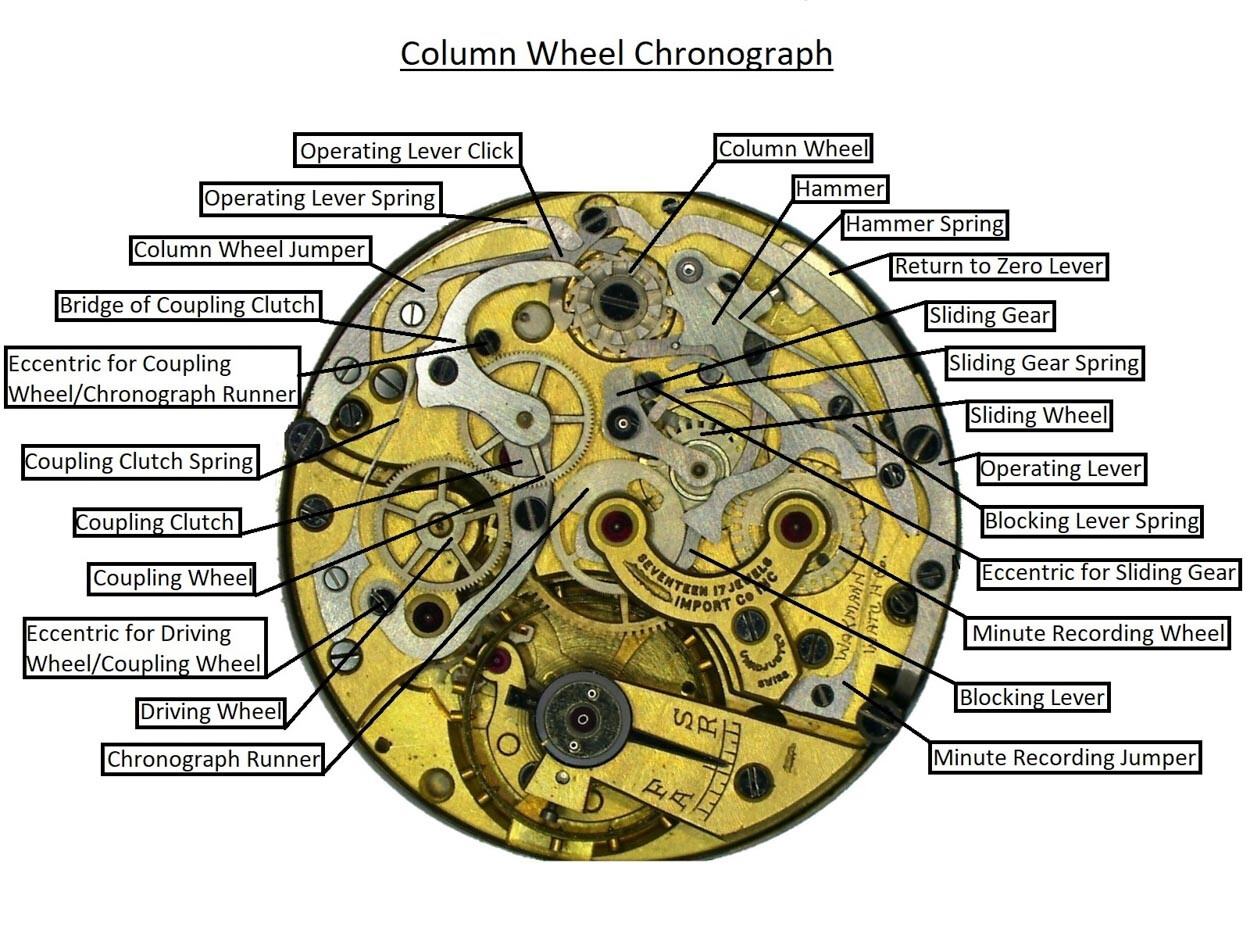

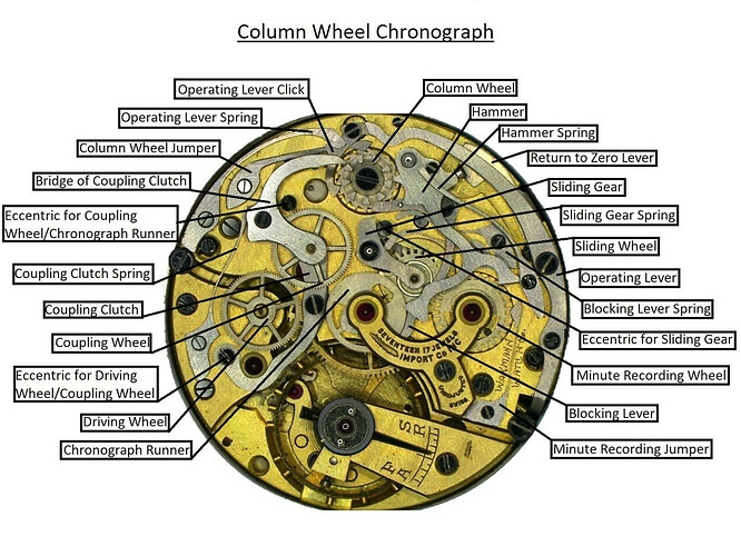

Moeilijk te zien, hier een goeie foto van wat je moet zien. Zit hem mogelijk in die veren op de zijkant. De levers in de midden lijken goed te staan. (Sorry, ik ken de juiste namen niet)
Zo leren we nog iets:
Zo te zien zit er iets niet goed bij de ‘operating lever spring’ of de ‘column wheel jumper’. Ik zal morgen het deksel er eens afhalen in dat beter te bekijken.
Dat kan altijd nog, maar als er iets is blijven hangen ofzo dan zou ik dat eerst willen oplossen.
Okee, wat ik er van zie en begrijp, is dat bij de mijne de operating lever spring niet meer tegen de operating lever/click zat waardoor het kolomwiel niet meer werd bediend. Toen ik de veer voorzichtig weer op z’n plaats wilde duwen brak die af helaas.
