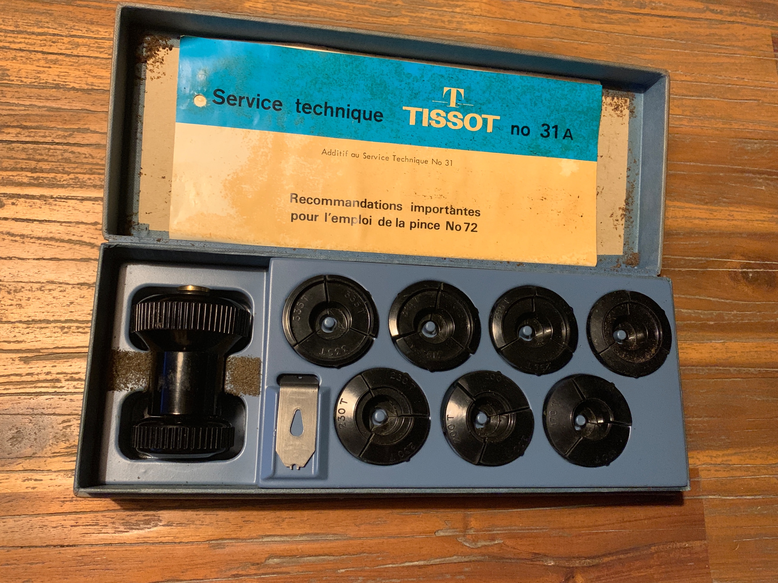

In welke hoek van het land woon je? Glas moet je met een glasklem verwijderen; zo’n Tissot set glasklemmen heb ik wel liggen.

Toevallig heb ik dit setje En wil er een foto er van delen Want ik vind het wel een verdomd mooie set. (Het staat overigens te koop mocht iemand interesse hebben al vind ik het eigenlijk niet netjes dit topic te vervuilen met verkooppraatjes).
