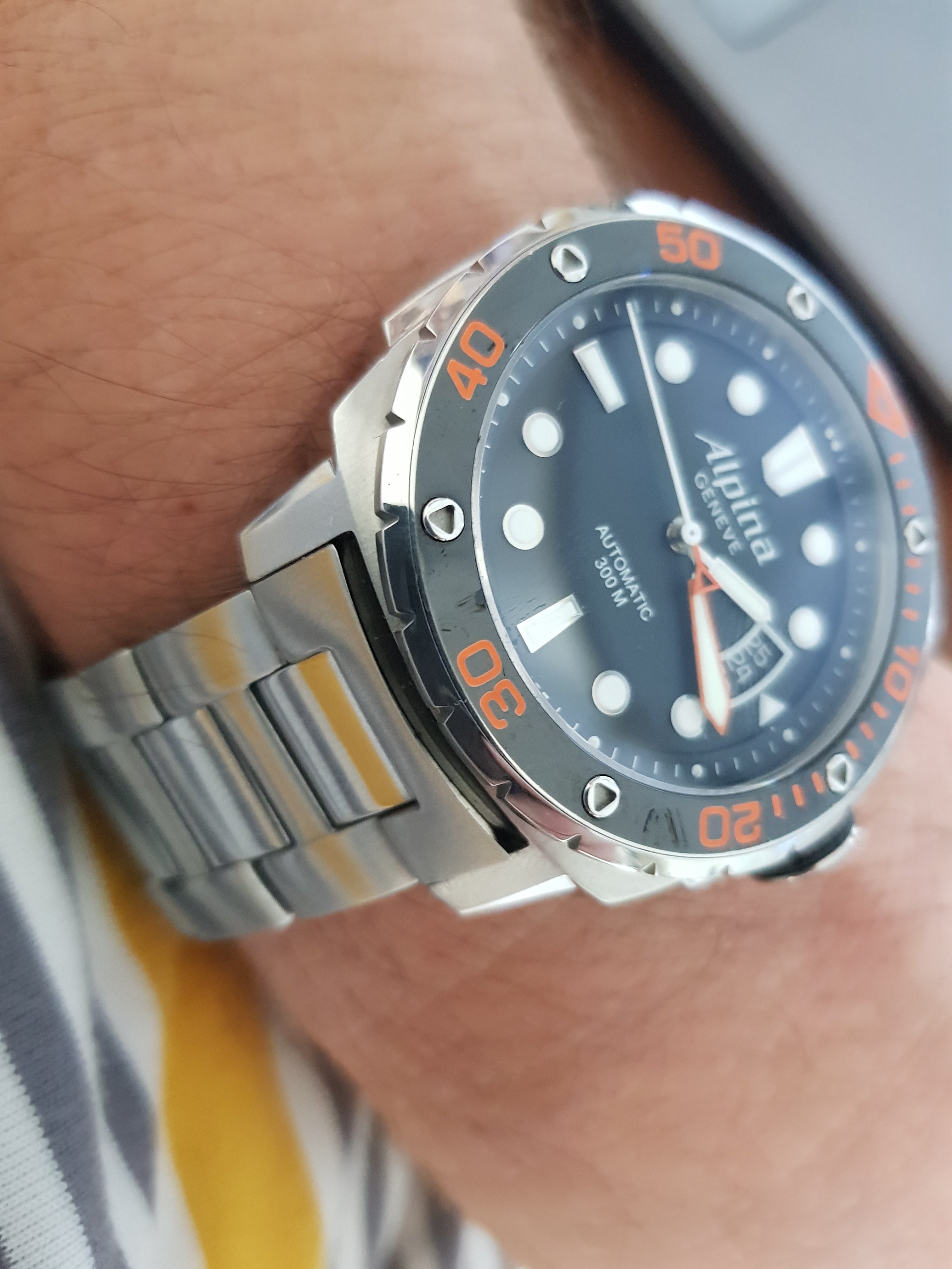

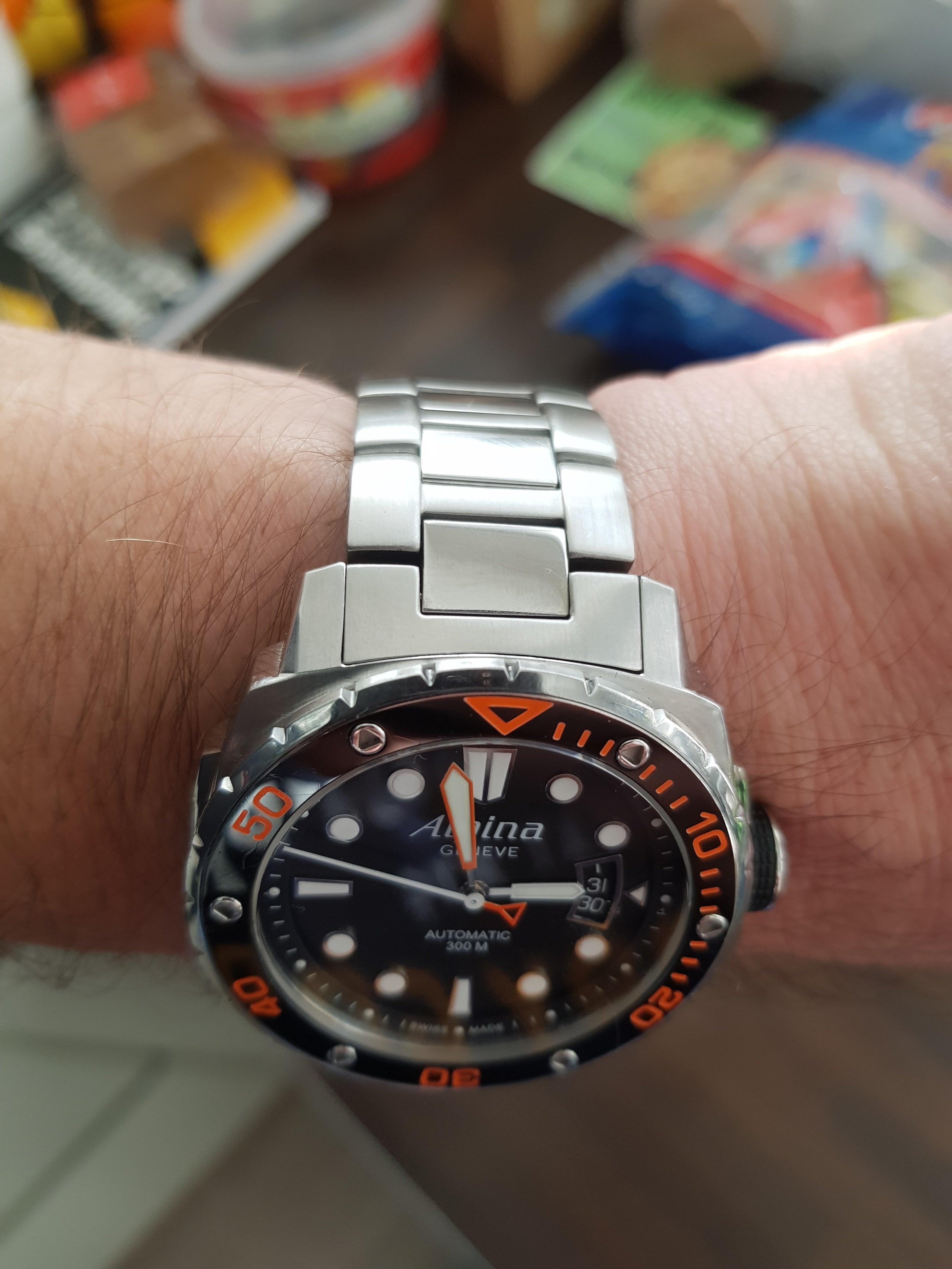

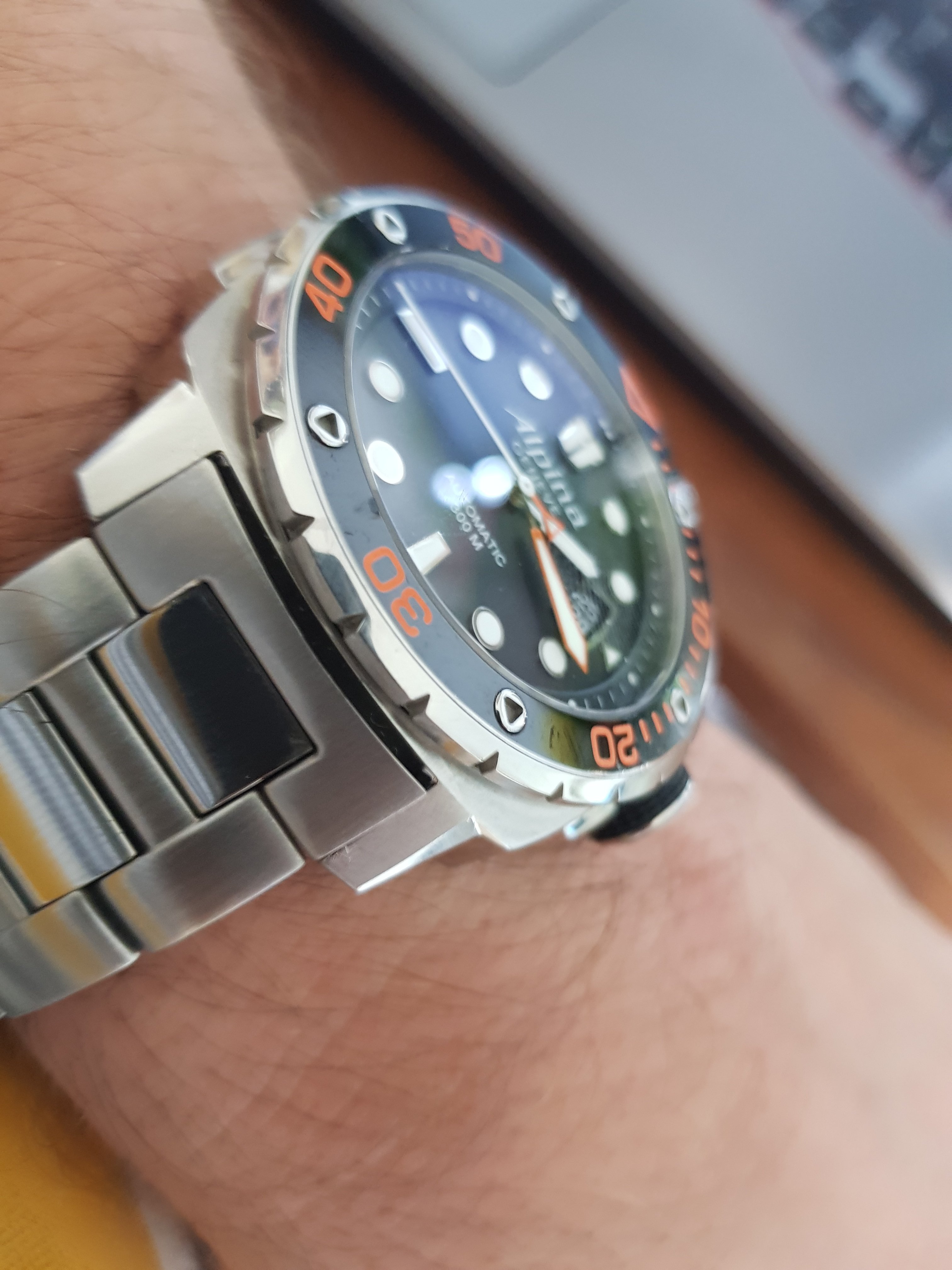

Zojuist horloge van servicebeurt teruggekregen. Alpina extreme diver. Gelijk nieuwe springbars op band laten zetten. Nu merk ik echter dat er heel veel speling zit in de endlinks, zie foto’s. Enig idee hoe dit op te lossen? Dank alvast voor het meedenken mvg Mark
Het lijkt er op dat er dunnere springbars gebruikt zijn.
Dikkere pinnen erin en hij zit weer goed.

Of even terug naar het adres van de servicebeurt. Ik vind dat je ze de kans moet geven om hun blunder te herstellen.
eens
Helder, was net weer blij dat ie terug was
Zou hem inderdaad even terugbrengen. Misschien hebben ze ze wel gewoon liggen joh. En is het een kwestie van een paar minuten
Inderdaad teruggaan. En wat mij betreft mag je ze best vertellen dat ze totaal geen oog hebben voor details.
Zo kan je dit toch niet meegeven
