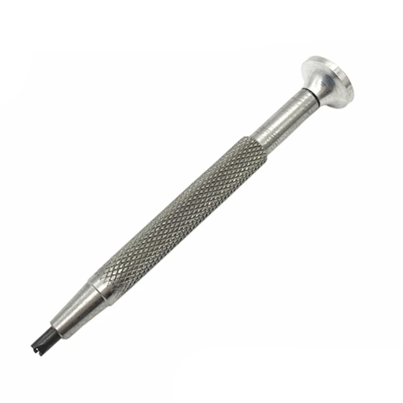

Dankjewel. Niet makkelijk aan te komen, dat zie ik al. Ik ben echt een beginnende sleutelaar. Heb wel al een handopwinder uit en in elkaar gezet plus een day date van Seiko. Neemt niet weg dat ik tegen veel dingen aanloop. Net zoals nu
Zou dit de juiste zijn?
Ik heb dit zojuist gevonden op AliExpress: €7,03 | Horloge Lager Opener Schroevendraaier Release Lock Oscillerende Gewicht Rotor Voor 6651A 6601 Citizen Horloge Reparatie Tools
