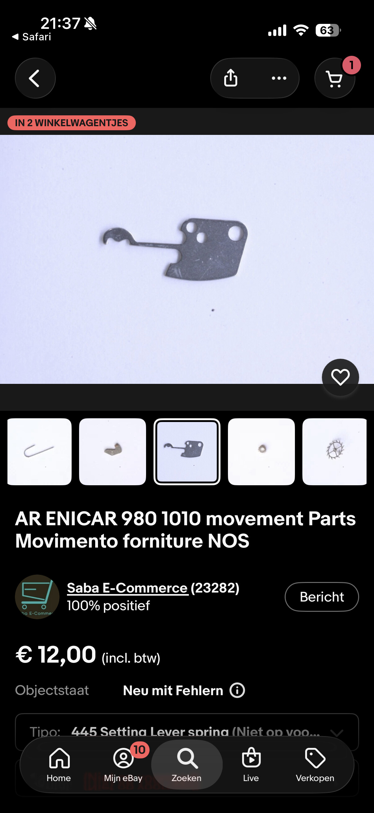

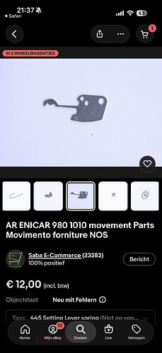

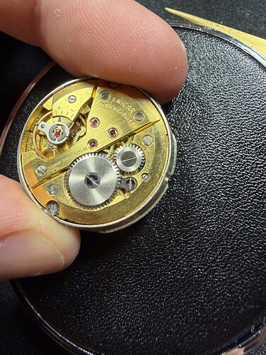

Voor mijn Enicar horloge ben ik opzoek naar een Tirreteveer (part 445 voor AR 1010) OF een kompleet donor uurwerk.
Op het internet kan ik niks vinden.

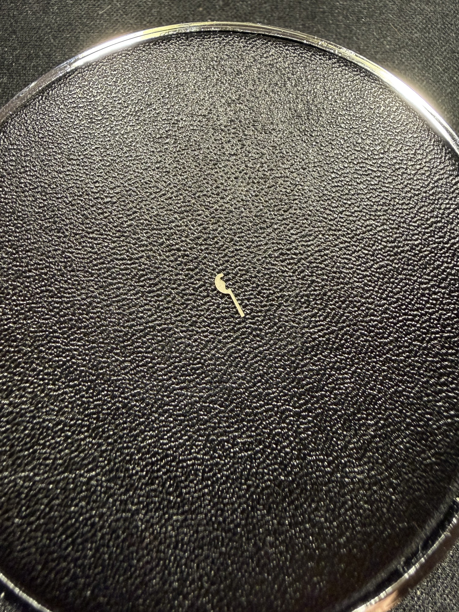

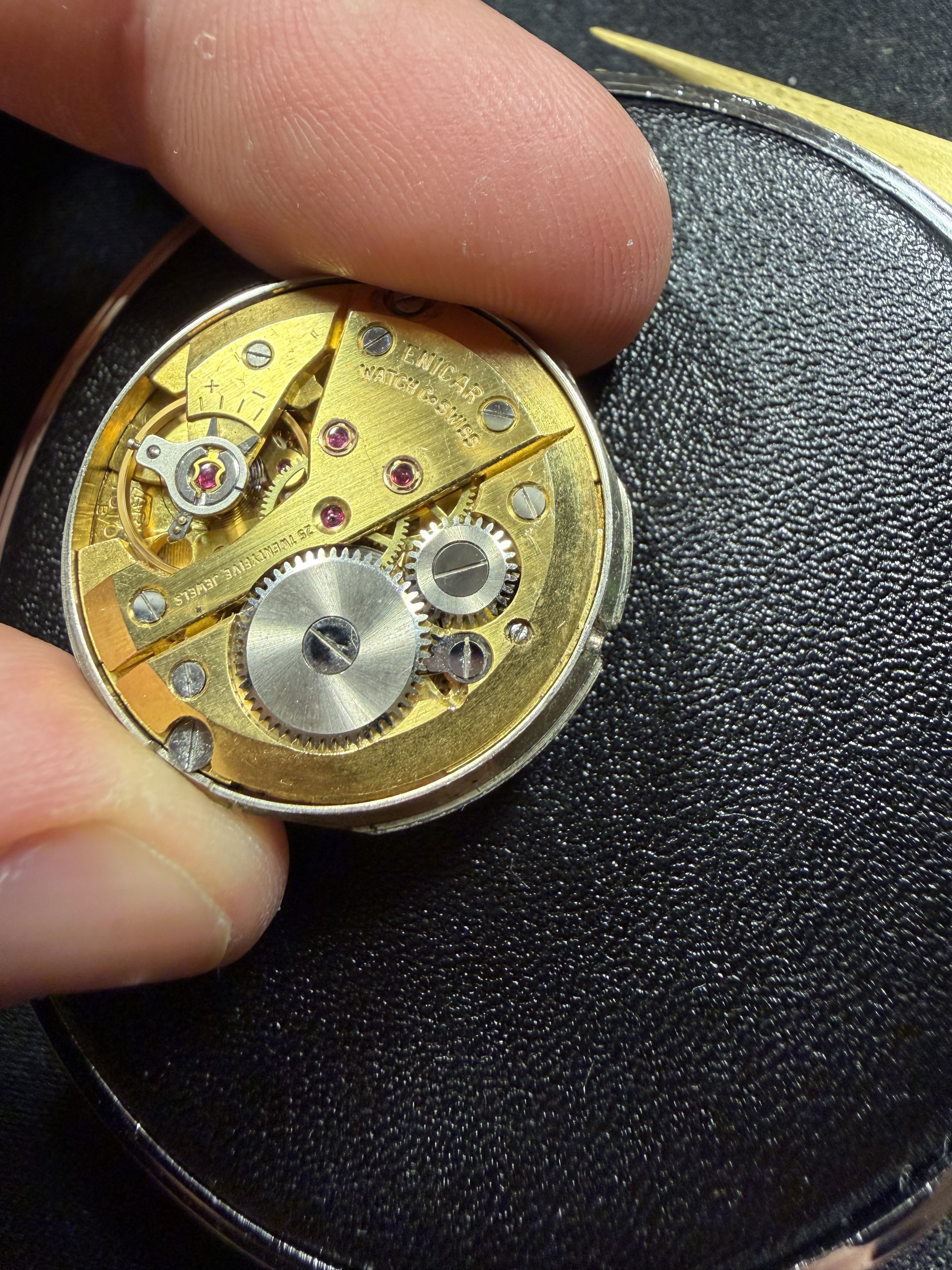

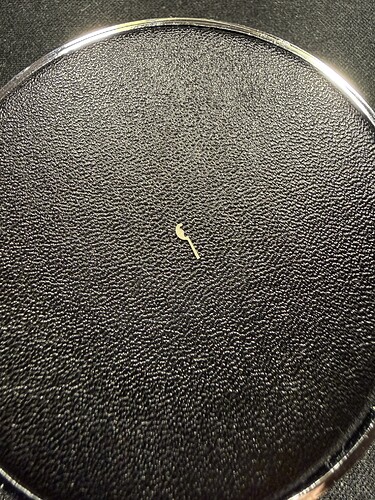

Een deel van de veer viel uit het uurwerk bij de montage na een nodige poetsbeurt…

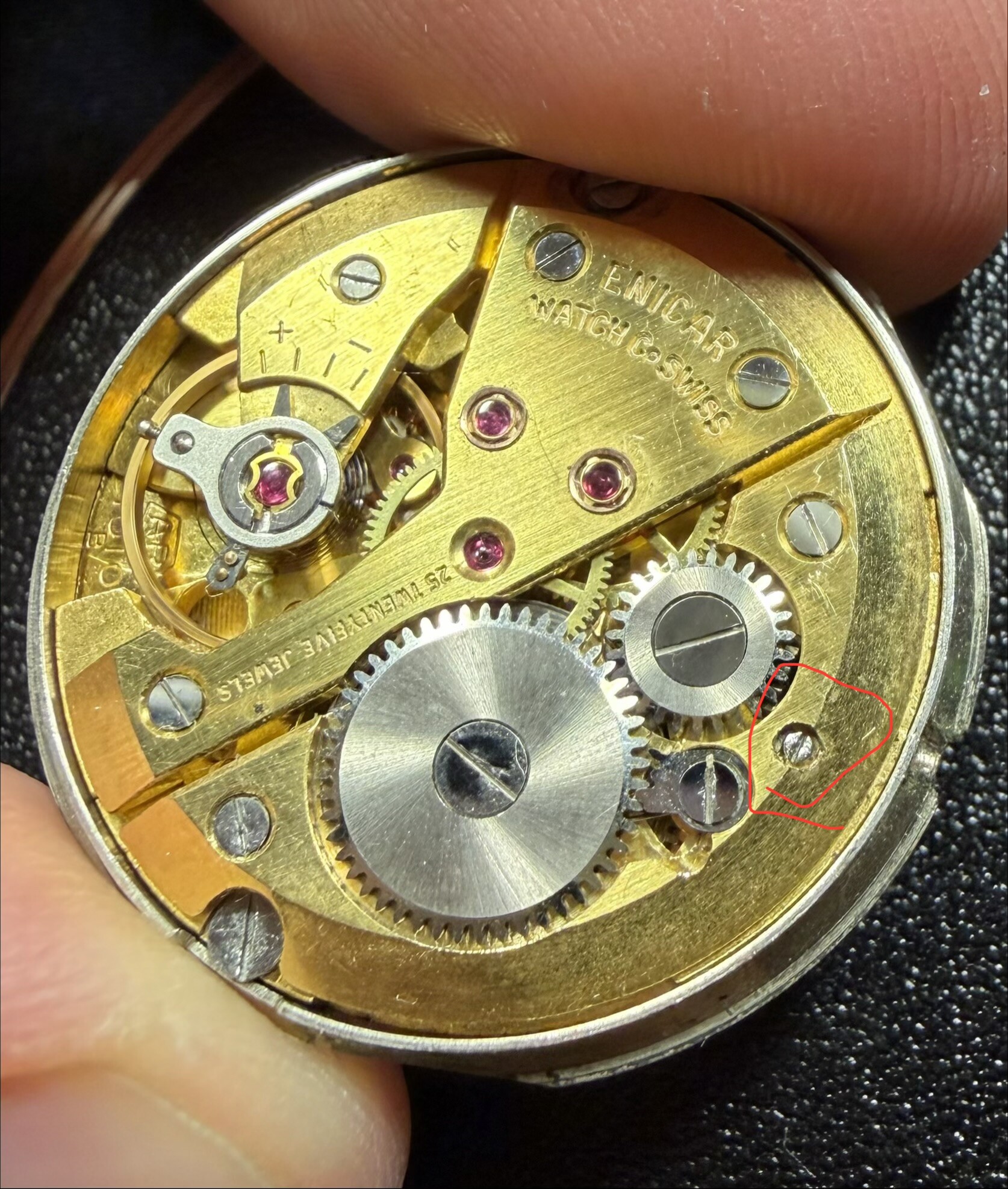

Ook vraag ik advies, de schroef die je aandraait om de opwindstift vast te zetten lijkt doorgedraaid. Komt dit omdat de tirreteveer kapot is? Ondanks dat deze niet meer vast wil draaien lukte het mij ook niet om hem er uit te pakken.

Ik ben iets te voorbarig geweest, ik heb een donor uurwerk kunnen vinden…
Kan ook zijn dat je de schroef te ver losgedraaid hebt waardoor de tirette los gekomen is. :wink:.
Nummertje 443.
De tirette veer is in dit geval niet defect. Je zoekt een tirette met schroef of alleen de tiretteschroef. Grootste kans is zelfs dat er niets kapot is maar dat de schroef te ver is losgedraaid!
Dat de schroef er niet eruit kan, komt doordat die een kraag heeft en daarvoor eerst de tonkloof eraf moet. Vergeet niet het uurwerk te ontspannen.
Beste is verwijderen van de wijzerplaat en kijken wat er gebeurt is.
Bedankt voor de reacties, echter viel dit uit het uurwerk, na plaatjes vergelijken kwam ik tot de conclusie dat het een stukje is van de tiretteveer…!
Klopt. Zo’n tiretteveer is een kwetsbaar onderdeel. Komt helaas vaak voor dat deze breken.
Id. gebroken. Neemt niet weg dat de schroef er ook gewoon uitgedraaid kan zijn. Hoe dan ook. Je gaat er vanzelf achter komen :sunglasses:. Wijzers en wijzerplaat zullen ervan af moeten om de nieuwe te kunnen plaatsen.
