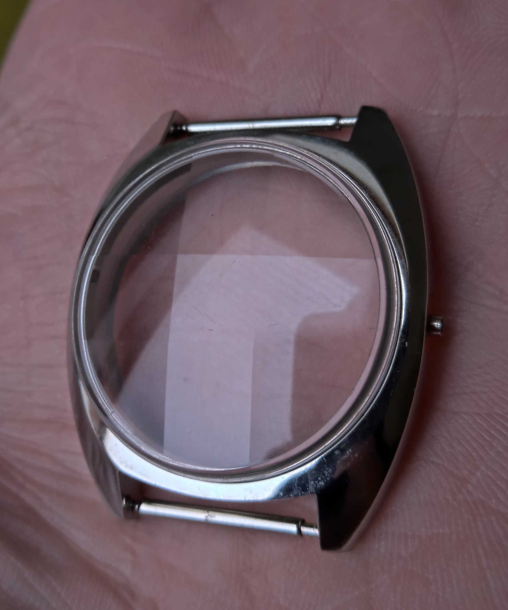

De kast is binnen. Een keurige nieuwe kast, met een heel gek ruitje er in met een soort in ‘boter kaas een eieren’ geslepen diamant patroon aan de binnenkant. Dat zat in het oorspronkelijke horloge niet, dus daar komt wat anders in. Het ruitje moet er toch uit, want de kast moet toch worden verguld.

Ik heb wel interesse in dat glaasje, welke diameter is het?
Pak 'm beet 31,5mm

En dat gekke ruitje is trouwens wel zeldzaam denk ik, bij het afscheid van het oude Enicar vond men het blijkbaar nodig om de resterende voorraad onverkoopbaar te maken :grimacing:
Jemig wat zonde! Ja dit ruitje met diamant profiel is natuurlijk wel heel uniek. Andere gewoon gebold perspex met spanring is op zich wel te vervangen voor wat anders. Ik heb er nu al een voor die past, want ik heb zo’n enorme set een keer gekocht. De gouden spanring paste er zo in.
Ik heb ook de kroon tube er uit gehaald. Die zat met lijm. Heb een schroefje er van binnen uit door gestoken waarvan ik de kop eerst twee tienden kleiner heb gemaakt dan de diameter van de tube. Toen wat naar buiten stak van de draad in de mini boorkop vast gezet, de kast lichtjes verhit rond de tube en met een aluminium pijpje de kast omhoog getild. Ging er met gemak uit zo en totaal onbeschadigd.
Dit heet een prismaglas en is inderdaad zeldzaam zoals @domega aan geeft. Als ik het goed zie is het in 9 vlakken geslepen. Ik zou er nog eens goed over nadenken om dit originele glas te vervangen voor een after market. Hier een voorbeeld van een horloge uit mijn collectie als voorbeeld hoe mooi en speciaal het er straks uit zal zien.
Ik zal je vertellen, ik zou het absoluut overwegen, maar het is een horloge dat voor mijn collega in de staat gebracht moet worden zoals die was toen zijn vader hem droeg, en dat was niet met prismaglas.
Denk dat als iemand anders er wat moois mee kan het ons ook op een andere manier weer een plezier doet.
