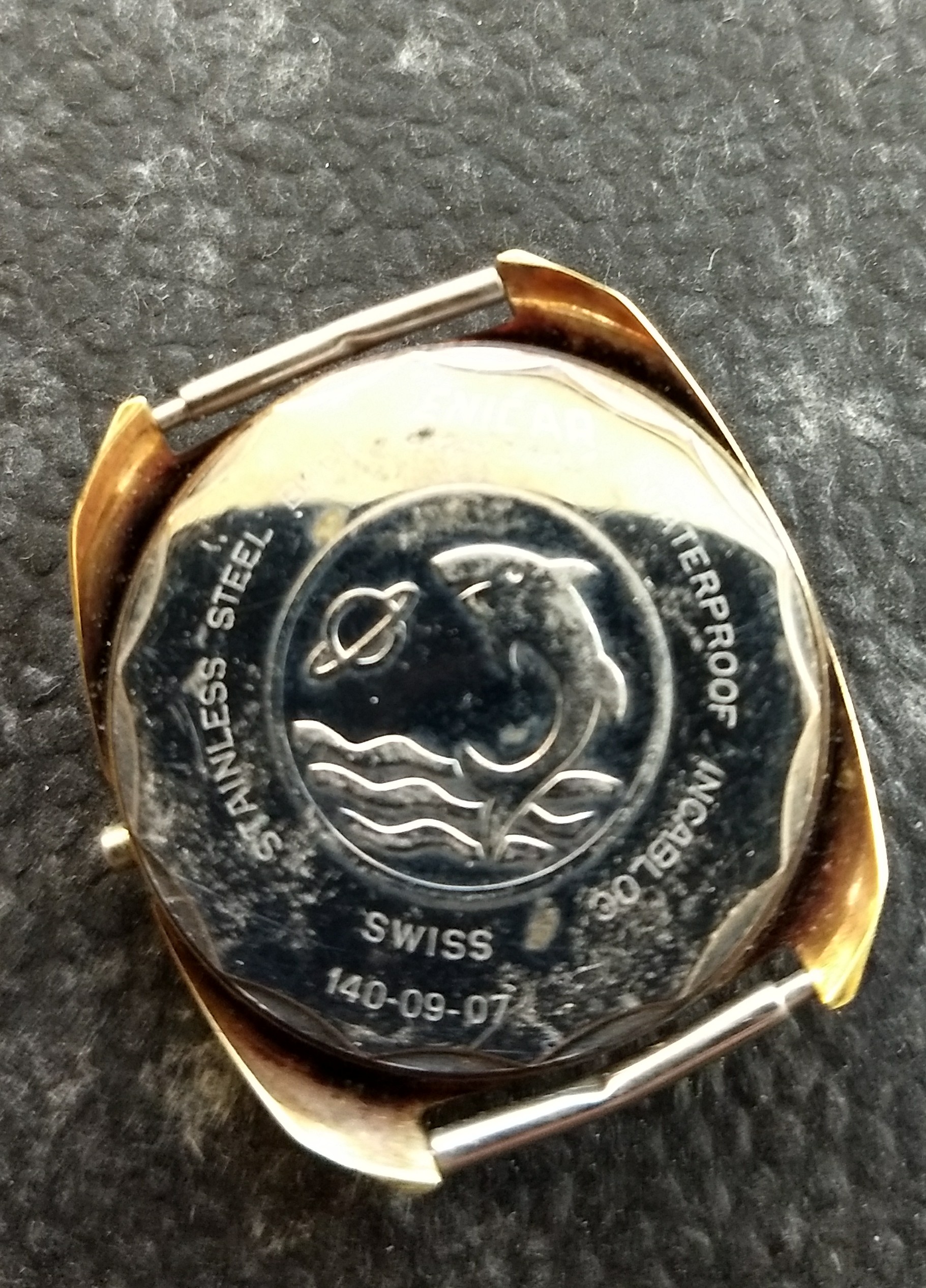

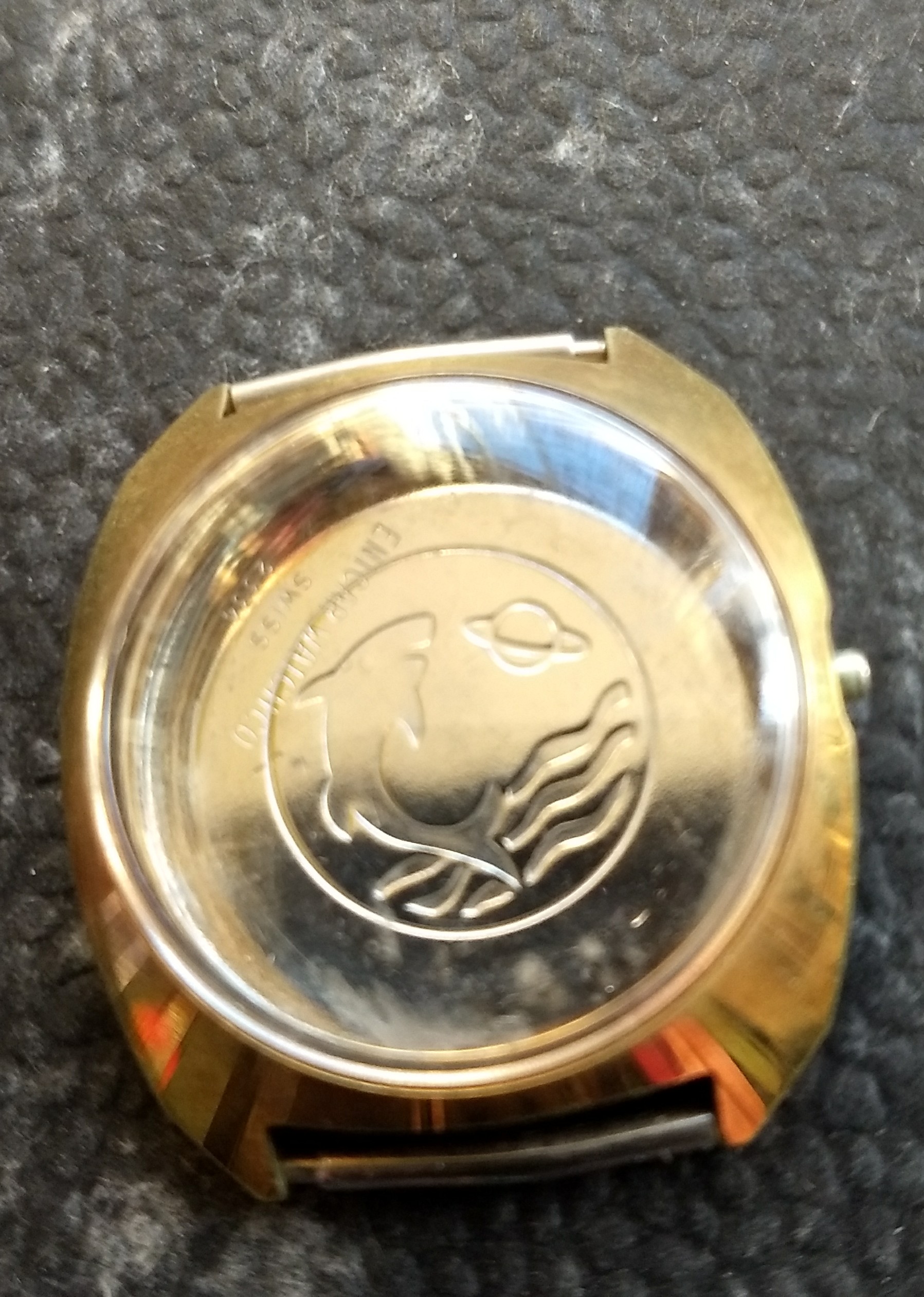

Wat is de diameter van de dial?

Die is gewoon 29mm buitendiameter, dus er zou op zich vanalles omheen kunnen, maar zeker gezien de sentimentele waarde wil mijn collega dat liever niet. Daarnaast is het een heel mooi uurwerk en is de stem hoogte misschien niet helemaal compatible en moet je daar weer aanpassingen voor gaan doen. Een Enicar kast gebruiken is ook wel het makkelijkst denk ik.

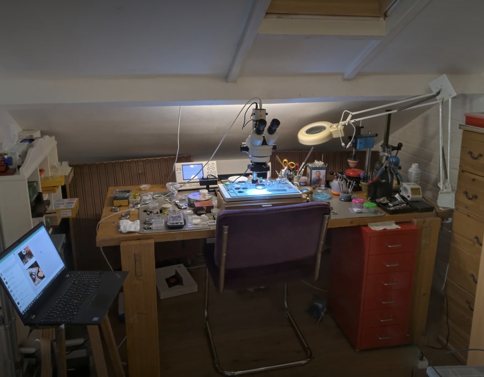

En als je die tips goed opvolgt dan kom je al een heel eind. Daarnaast heb ik inmiddels een aardige werkkamer.
Hier een plaatje van mijn werkbureautje…
Helaas, ik heb toevallig wel dit model, maar dan 26.8mm diameter bij de dial :confused:. Succes!
Oh dat is jammer inderdaad, ziet er goed uit die kast!
Ik neem aan trouwens dat je de totale diameter bedoeld en niet de opening, toch?
Tja…kijk even mee :thinking:
Tja, ik snap dat het lastig is om een foto te maken met de schuifmaat op de juiste plekken, maar ik zie nu een in de wijzerplaat opening, en de andere in de kast… :thinking:
Eigenlijk dus nog steeds een beetje onduidelijk, zeker gezien het feit dat ik zelf nog nooit zo’n kast in het echt heb vastgehouden.
Als je nou eens beide maten zou kunnen meten, dus de opening (kleinste maat in het metaal) en de ruimste maat?
Ik zie trouwens aan de platte achterdeksel dat dit een kast is voor een handopwinder, de automaten hadden een verhoogde achterdeksel voor zover ik heb kunnen vinden.
Er is overigens inmiddels ook een antwoord gekomen van Watchcare. Heb de maten even doorgegeven, dus wellicht komt daar wel iets uit.
