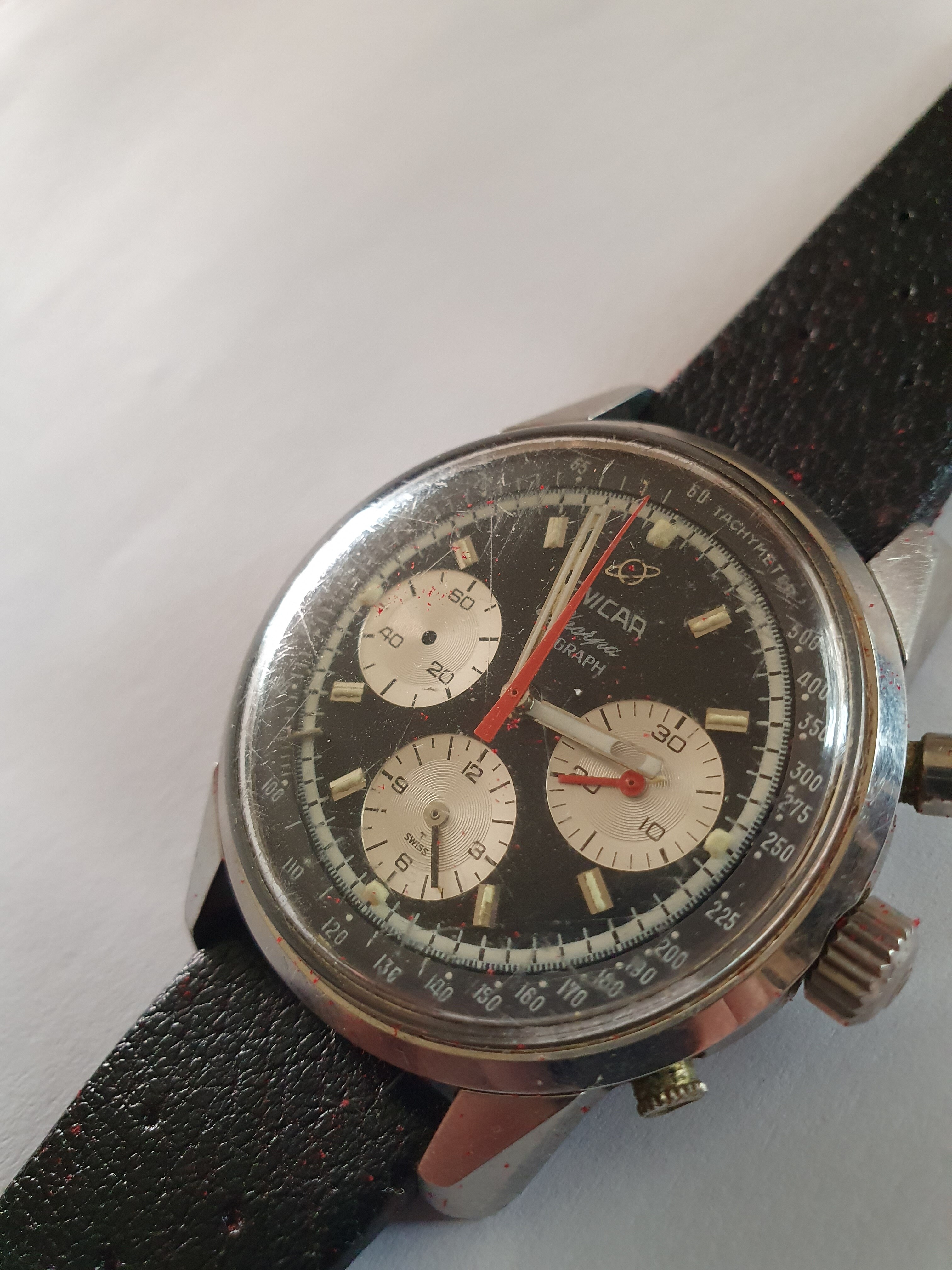

De sherpa is van 1968.
Trots al jaren op mijn horloge, maar helaas gevallen, en ook nog door iemand anders schuld.
Glas beschadigd en de kleine wijzertjes ligger er los in. Uur wijzer, is de reflectie vanaf.
Het is een chrono, tachymeter horloge.
Geprobeerd overal rond te bellen, maar reparatie, volstaat met een standaard replica plastic glas en wijzertjes.
Hij loopt wel, maar stopt na enkele minuten op dit moment. Vandaar het uurwerk graag na wil laten kijken.
Maar hier zijn de juweliers niet thuis, dit is te specifiek. Dat materiaal wordt niet meer gebruikt, en durven ook niet het horloge open te maken, en te controleren wat er aan de hand is.
Iemand een adres waar ik wel hiermee aan kan kloppen?

Een Sherpa chronograaf uit ‘68 heeft een heel behoorlijke waarde.
Als je hem laat repareren zou ik proberen hem zo goed als mogelijk in de originele staat te houden, dus zeker niet aanrommelen met after market wijzertjes. De oude zijn door de goede horlogemaker vast wel weer op te vullen.
Het glas maakt niet uit, daar kun je een standaard plexiglaasje van een paar tientjes voor gebruiken.
Een fotootje zou trouwens wel leuk zijn, ik ben benieuwd welke je hebt. :+1:

Pracht exemplaar maar er zit inderdaad wel wat werk aan. Je hebt hem nog niet ergens ter reparatie aangeboden begrijp ik?
Heb je de onderdelen nog zoals wijzer en pusher? Zoals al eerder genoemd zou ik hem bij Watchcare aanbieden, zij kunnen hem weer in oude glorie herstellen en dat is zeker de moeite waard, gezien de waarde van dit model.
Wat zou de waarde zijn trouwens nu.
En als ik contacteer, krijg ik een wit scherm en dus geen antwoord.
Alles zit zo nu nog dicht achter het glas. Heb hem nog niet opengemaakt. Knopjes gaan moeilijk.
Oei dat klinkt wel echt heel naar. Het zou kunnen dat ze bij Watchcare op vakantie zijn. Zit je op Insta toevallig? Ik kan je met Nico Henke in contact brengen, hij is Enicar specialist en verzamelaar en kan je ongetwijfeld helpen.
Die waarde zal nu iets van 4000€ zijn. Weer compleet hersteld liggen de prijzen aanzienlijk hoger, richting de 7k. Ik schat de kosten van reparatie op 500-600€ max.
