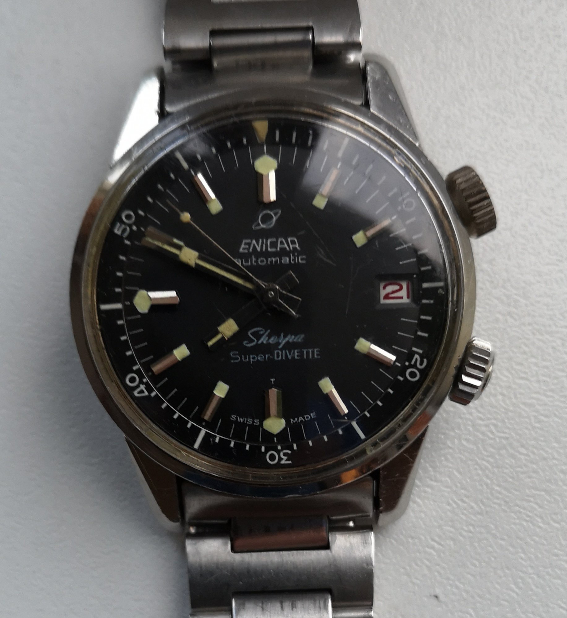

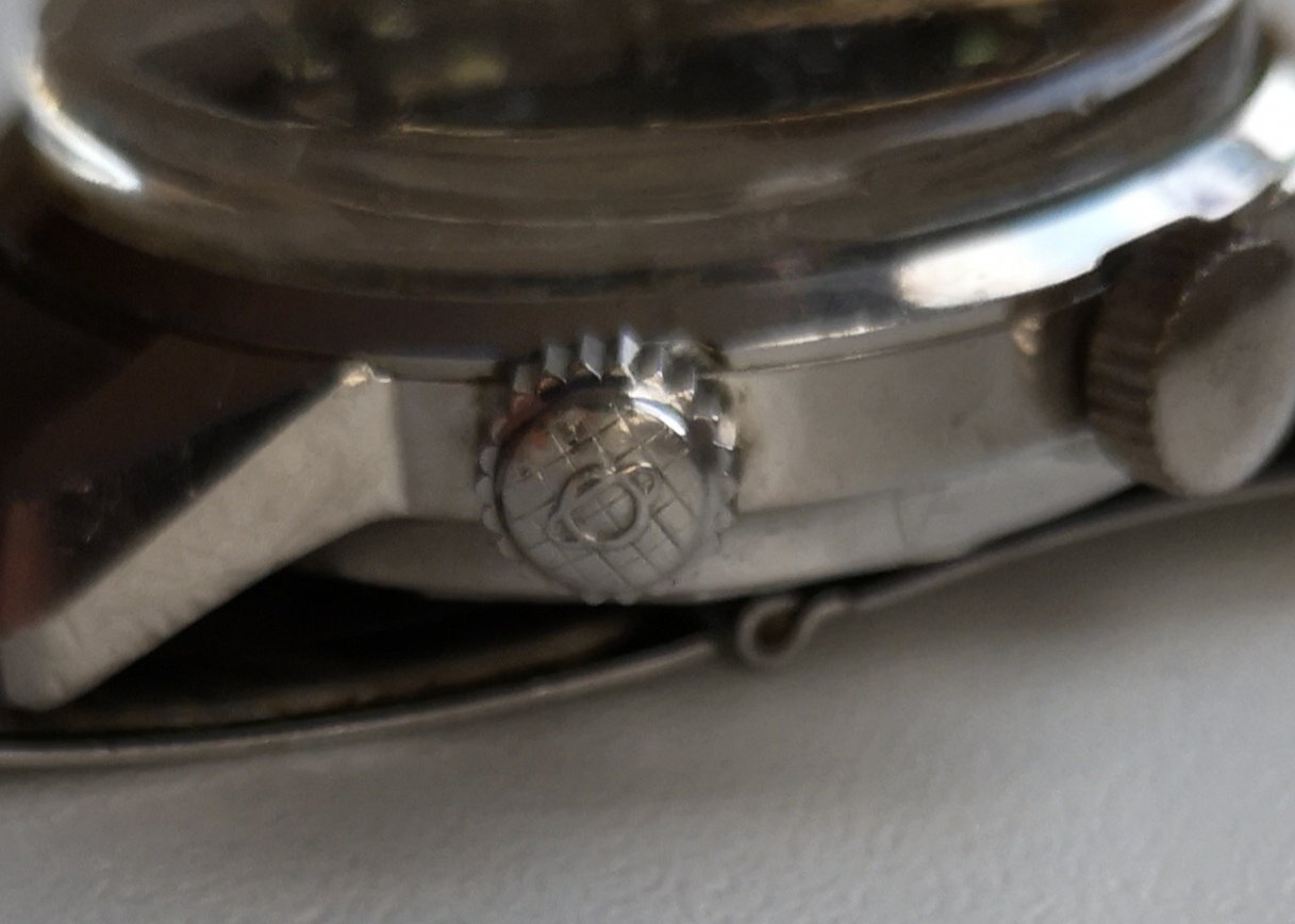

Ik heb een Sherpa Super Divette uit 1969 met een draaibare tijdring achter het glas. Ik ben één van de twee draai kroontjes verloren. Het merk bestaat nog maar via de site in Zwitserland kan ik mijn vraag niet kwijt. A. zijn Enicar horloges nog te koop in Nederland? B. Waar moet ik zijn om een krrontje te bestellen/te laten monteren ?

Ik ben bang dat je heel hard moet zoeken naar een defecte donor. Dit is niet iets dat je zo kan bestellen.
Met een passende originele “compressor” kroon kom je nog het dichtst in de buurt.
Pfuuh. of geluk hebben op Ebay… zal niet heel gemakkelijk worden ben ik bang. Succes!
Ik ga mij focussen op het vinden van een defecte “donor” denk ik. Bedankt voor de suggesties.
Deze moet passen.
Een sloper kost nog steeds best veel dus om een compleet horloge te kopen voor alleen een kroon lijkt mij wat on-economisch.
Hatsa… als hij past zou dat top zijn. Ff goed uitzoeken.
Ind. Maten staan er duidelijk bij. Het is wel zelfde type kroon iig.
Dat is de inderdaad de juiste. Thanks.
Mooi. Dit horloge verdient die kroon ;)… Succes.
Prachtig horloge…
pracht stuk Erik W - en zo te zien is het probleem (en niet onderschatten, want zeldzaam vlg mij) snel opgelost. succes, ik kan je er niet aan helpen - juist deze bezelstift met kroon is ook bij mijn Enicar kasten nog al eens ontbrekend, is al mooi dat je de stift en overbrenging nog hebt!
Ebay.
Let wel goed op dat de 2 kronen niet hetzelfde zijn qua tube.
Ik heb een exemplaar gehad waarvan de bovenste kroon, die de interne bezel draait, kapot was en vervolgens een kroon van Ebay gehaald voor mijn sherpa jet model.
Deze paste echter niet als bovenste kroon maar alleen als onderste kroon.
