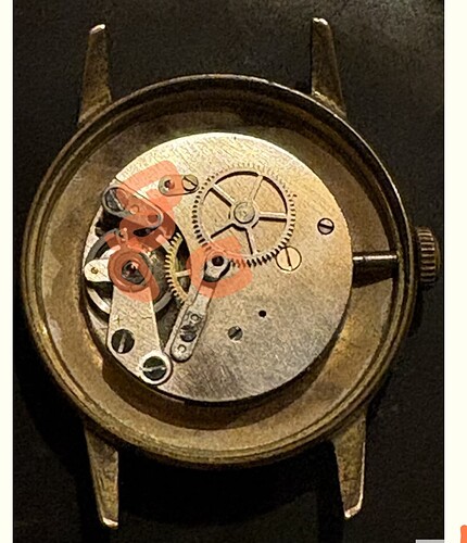

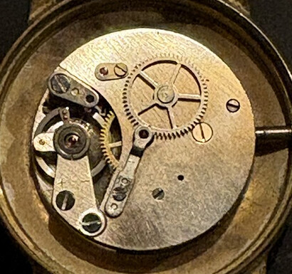

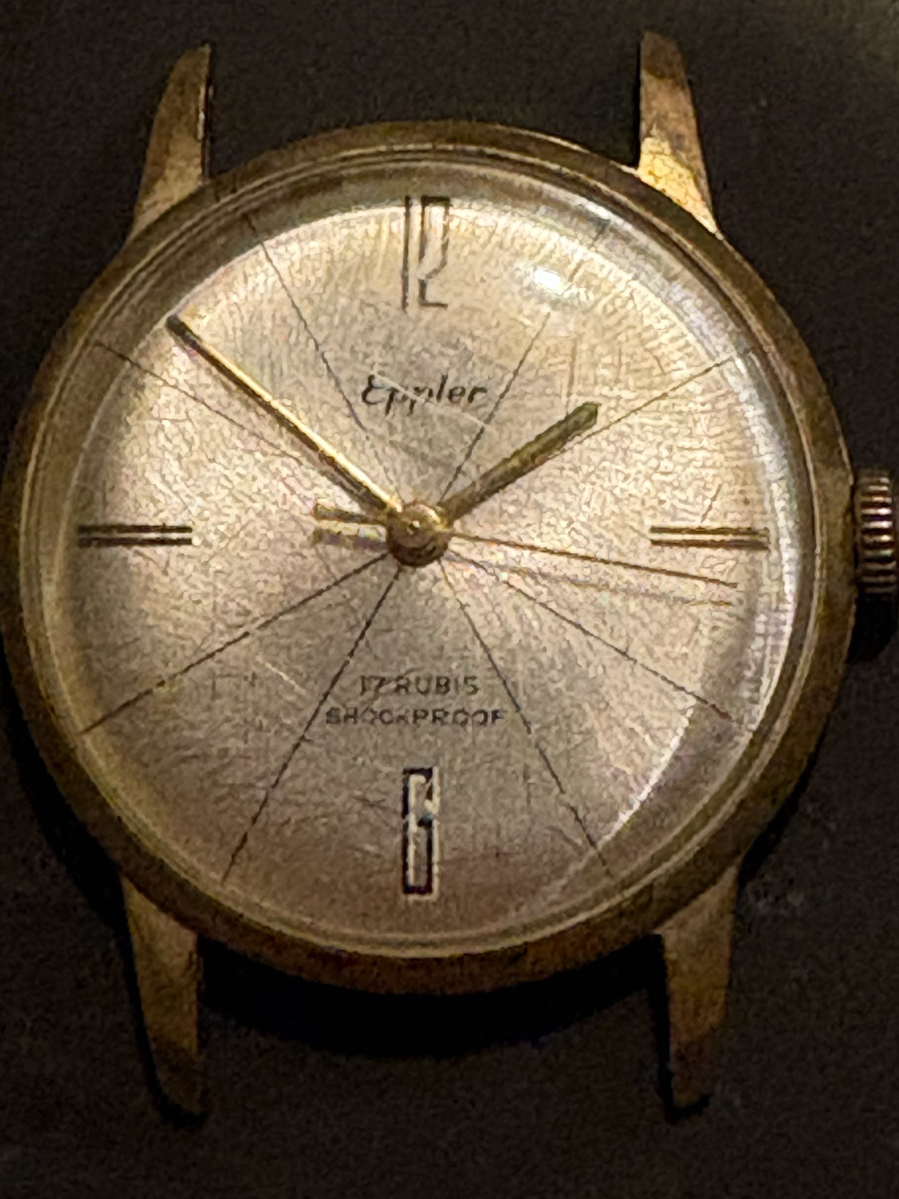

Eppler uurwerk identificatie gevraagd.
Herkent iemand dit uurwerk??
Staat op dat het 17 rubis is maar zitten niet aan deze kant.
Het merk is Eppler.
Het uurwerk werkt wel.

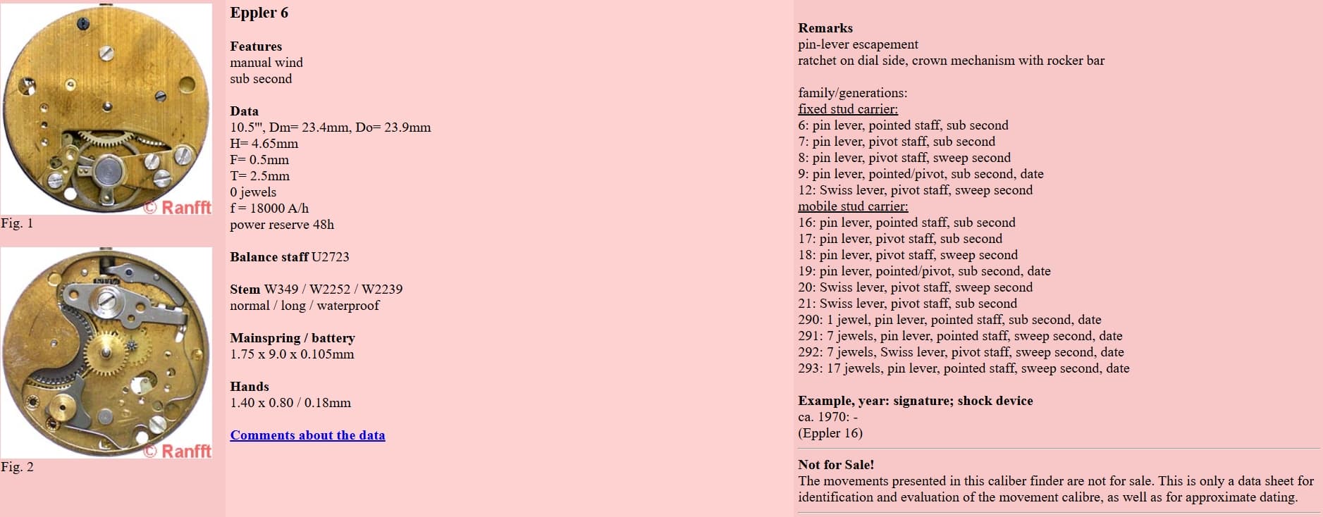

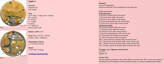

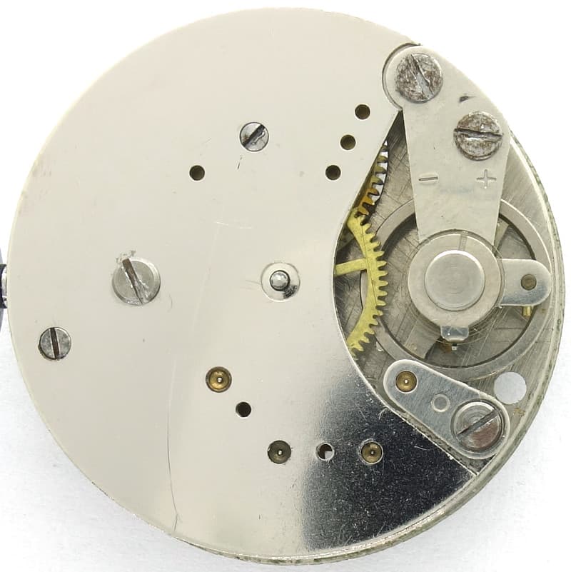

Het uurwerk wat ik vind is niet helemaal de zelfde, maar wel duidelijk van de zelfde familie.

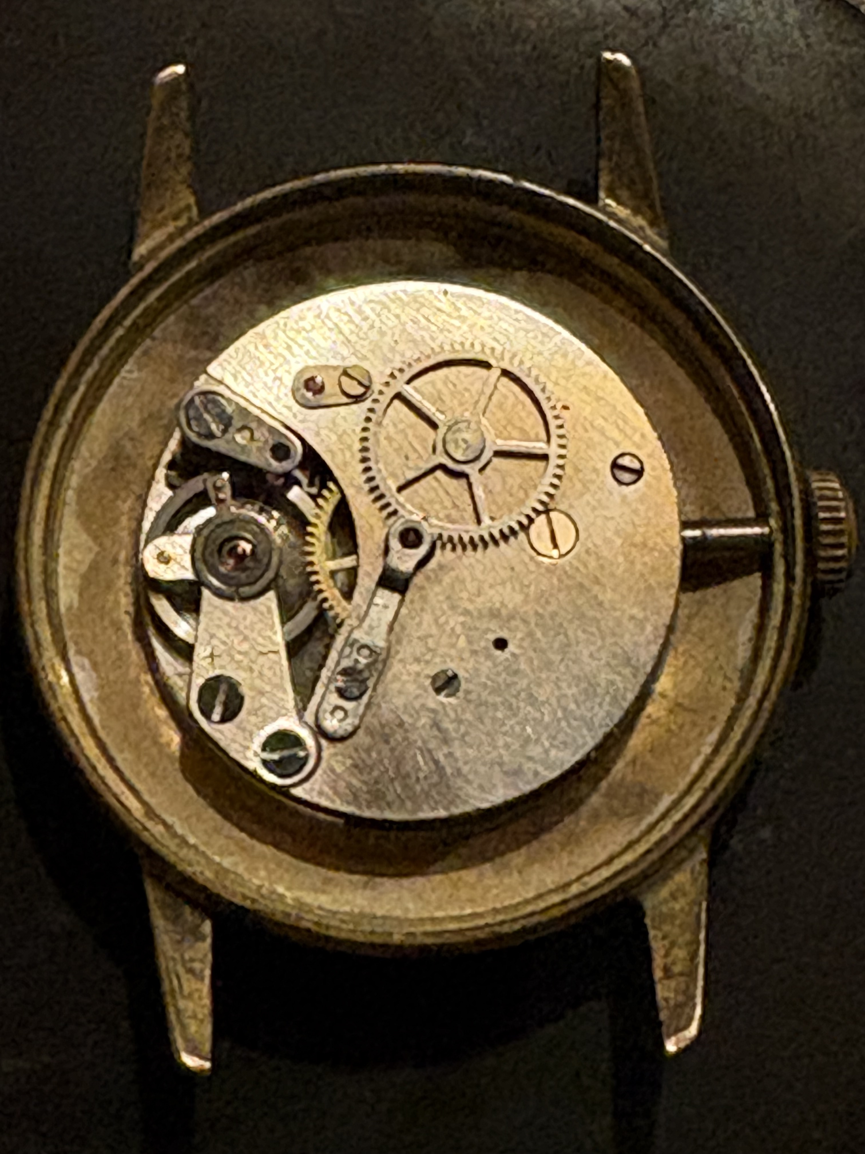

Fabrikant Eppler, kaliber Eppler 6. Een penanker uurwerk. Het lijkt mij hetzelfde uurwerk, maar dan de iets simpeler constructie voor een kleine seconde. Jouw uurwerk heeft een extra opbouw voor een centrale seconde, voor de rest lijkt het identiek. Waar die ‘17 rubies’ zouden moeten zitten is me niet helemaal duidelijk. Het staat hier beschreven:
Een uitvoering zoals die van jou, met de opbouw voor een centrale seconde, vind ik niet terug bij 17juwels en ook niet in de data van de oude Ranfft database.
De Eppler 6 ziet er bij Ranfft overigens iets anders uit, er zijn dus kennelijk meerdere varianten.

De Eppler 6 lijkt er heel veel op.
Misschien dat ik nog wel eens op zoek ga naar waar die 17 rubis verstopt zitten!!:joy:
Geplakt aan de binnenkant van het achterdeksel?
:grimacing:. Schijnt wel eens voor te komen…
Aan de binnenkant van het achterdeksel heb ik ze niet gezien maar het lijkt me een uurwerk om mijn vaardigheden op uit te proberen en dan kan ik gelijk de rubis tellen.

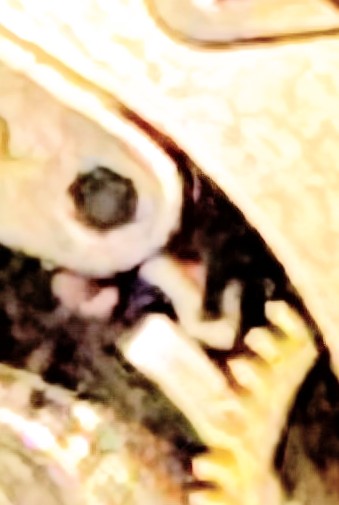

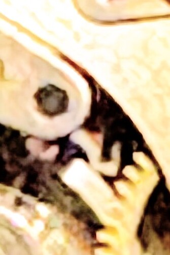

Zijn dit geen rubis? Moeilijk te zien op jouw foto, maar het lijkt niet op de asjes uit de voorbeelden hierboven, eerder rubis-rood.

Klopt, Daar zitten een paar rubis.

Sommige bestaan uit 2 steentjes. Een met gat en een die de as houdt.
Bij de balansas bevoordeeld.

Er lijkt een zwitserse ankergang in te zitten. Volgens mij zie ik een ankertje met een robijntje zitten.
Inderdaad!
Dan zou dit uurwerk een flinke modificatie zijn van de Eppler 6. Niet alleen met een centrale secondewijzer opbouw, maar ook van penanker naar een gesteende ankergang. Het dikke ronde balanswiel dat ik zie is wel typisch voor een penanker. Maar, alles kan…

Ja ik dacht ook een gesteend anker te zien.
Al zou je op basis van de bruggen, balans en algehele constructie denken dat we hier met een penanker te maken hebben.
En als ik nog eens goed kijk, lijkt er inderdaad een palletsteen zichtbaar.
Dit is geen anker vorm die ik gezien heb bij een penanker. Hij heeft namelijk geen pennen.
Eppler maakte wel degelijk Zwitserse anker uurwerken. Al hadden deze wel gemodificeerde penankers als basis.

Alles bij elkaar best een exotisch uurwerkje dus, deze Eppler. Ik hoop dat ie loopt of gaat lopen zonder nieuwe spare parts nodig te hebben. Dit ga je niet gauw vinden als donor denk ik.
