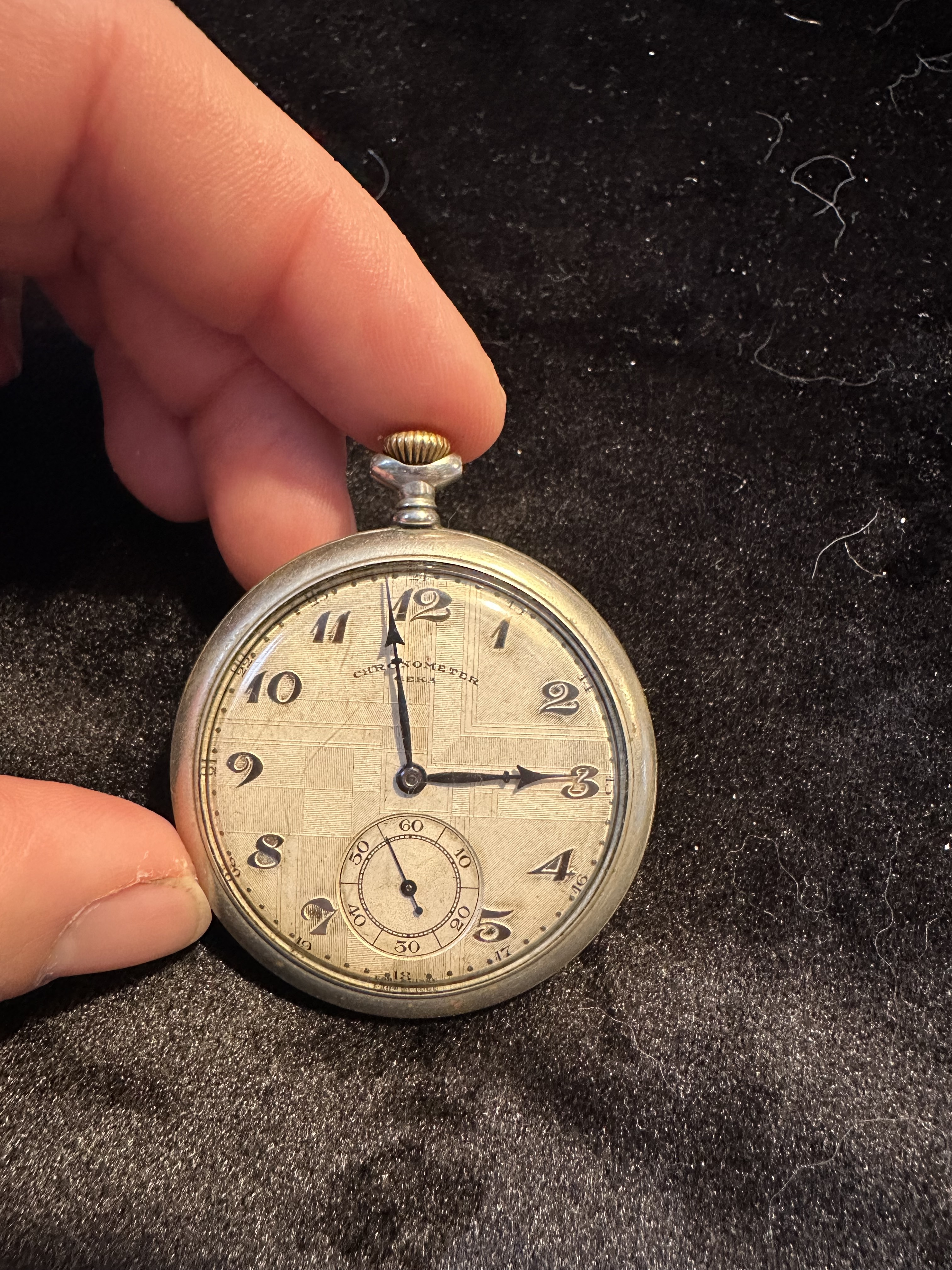

Vandaag is dit horloge aan mij gegeven en ik ben benieuwd of iemand hier mij er meer over kan vertellen.
Misschien ook hoe ik het open kan maken of misschien zelfs wel iemand die mij kan helpen met een adres om het weer aan de praat te krijgen.
Het horloge is blijkbaar van mijn overgroot opa geweest en ik vermoed dus ook wel pre WO2, maar ik heb eerlijk gezegd geen idee.
Alvast bedankt en hele fijne dagen toegewenst.
Sander
Mooie plaat :ok_hand: Daarom denk ik begin jaren dertig. De wijzer zit net moor het merkje. Zou een chronometer moeten zijn dus een kwalitatief uurwerk. Als je de kast deksel open maakt en een foto van het uurwerk laat zien valt er zeer zeker nog meer te vertellen.

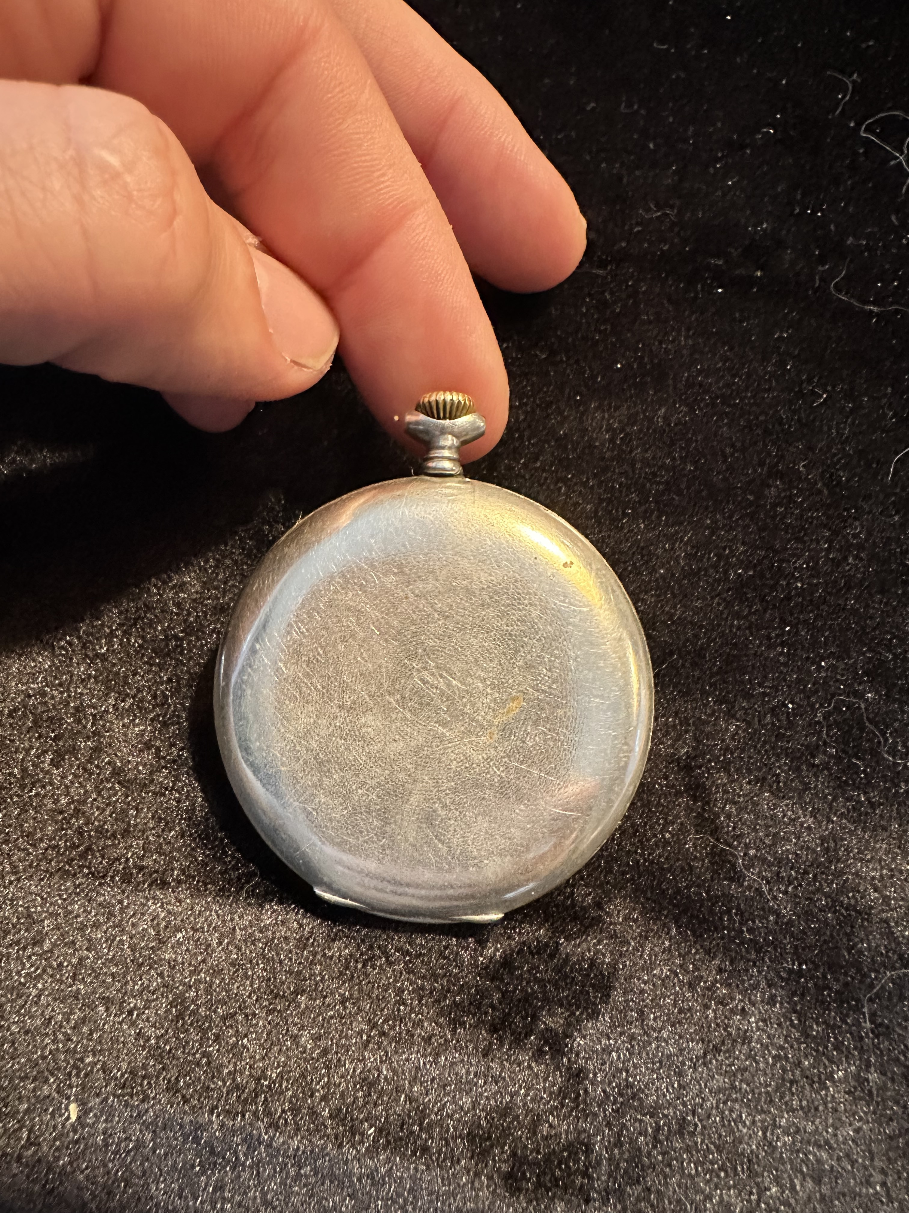

Dankjewel, er staat inderdaad chronometer en het merk lijkt GEKA te zijn. Het valt mij ook op dat het wel een vrij zwaar horloge is. Heb jij enig idee hoe ik hem open kan maken?

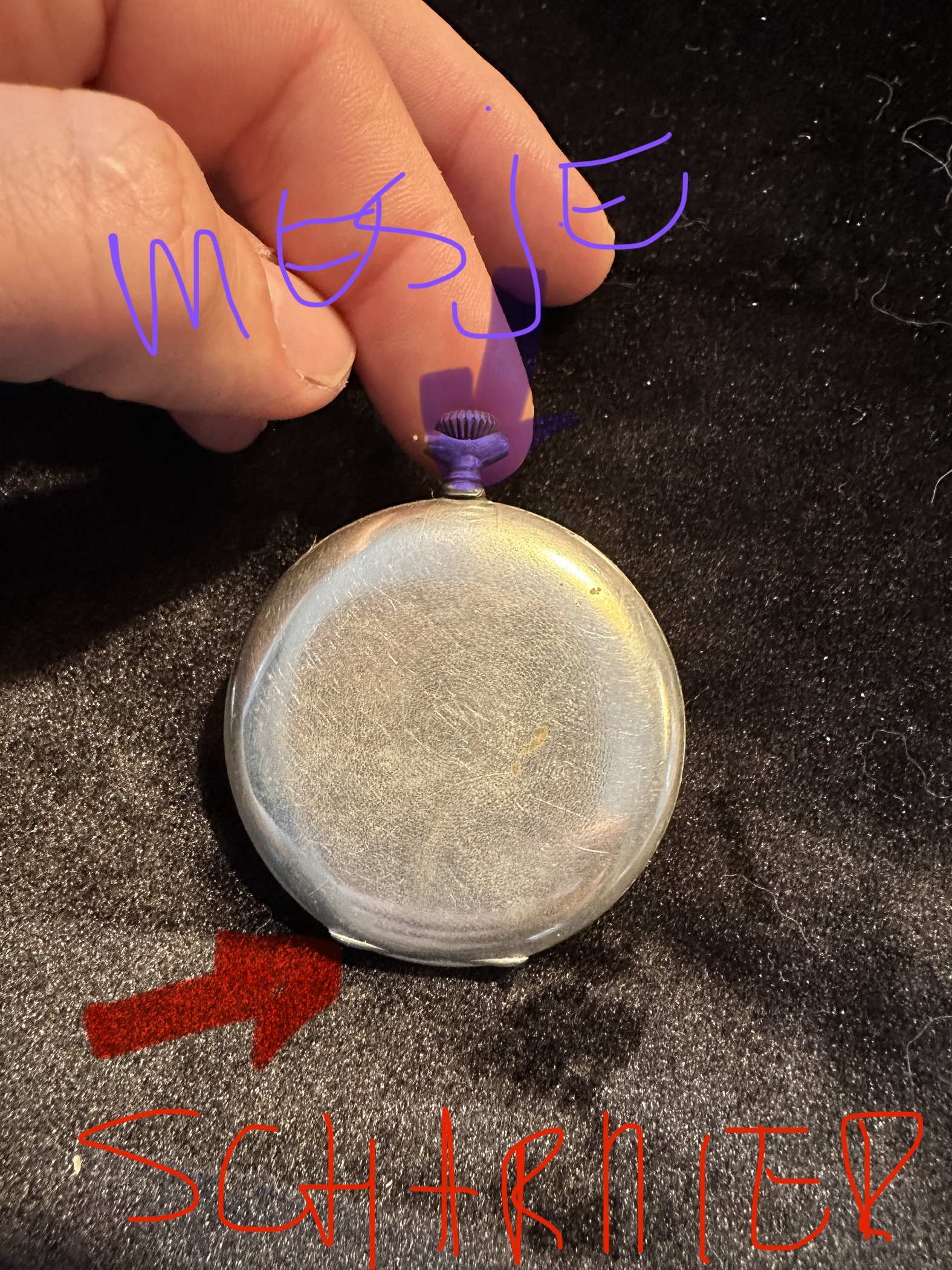

Scharnier zit onder, mesje zetten bij de pijl
Je ziet daar achter de kroon ruimte tussen kastdeksel en kast.

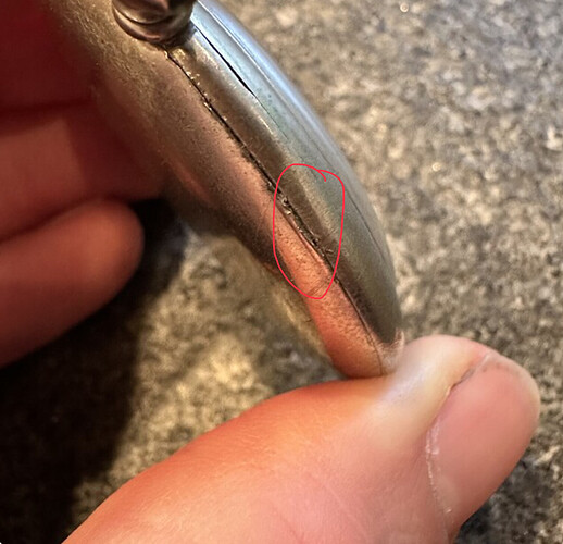

Tnx, scharniertje zag ik idd, maar ik krijg er geen mesje tussen zonder het te beschadigen.
Hij bedoelt de paarse pijl!!!en meestal net iets ernaast zit een gleufje…
En

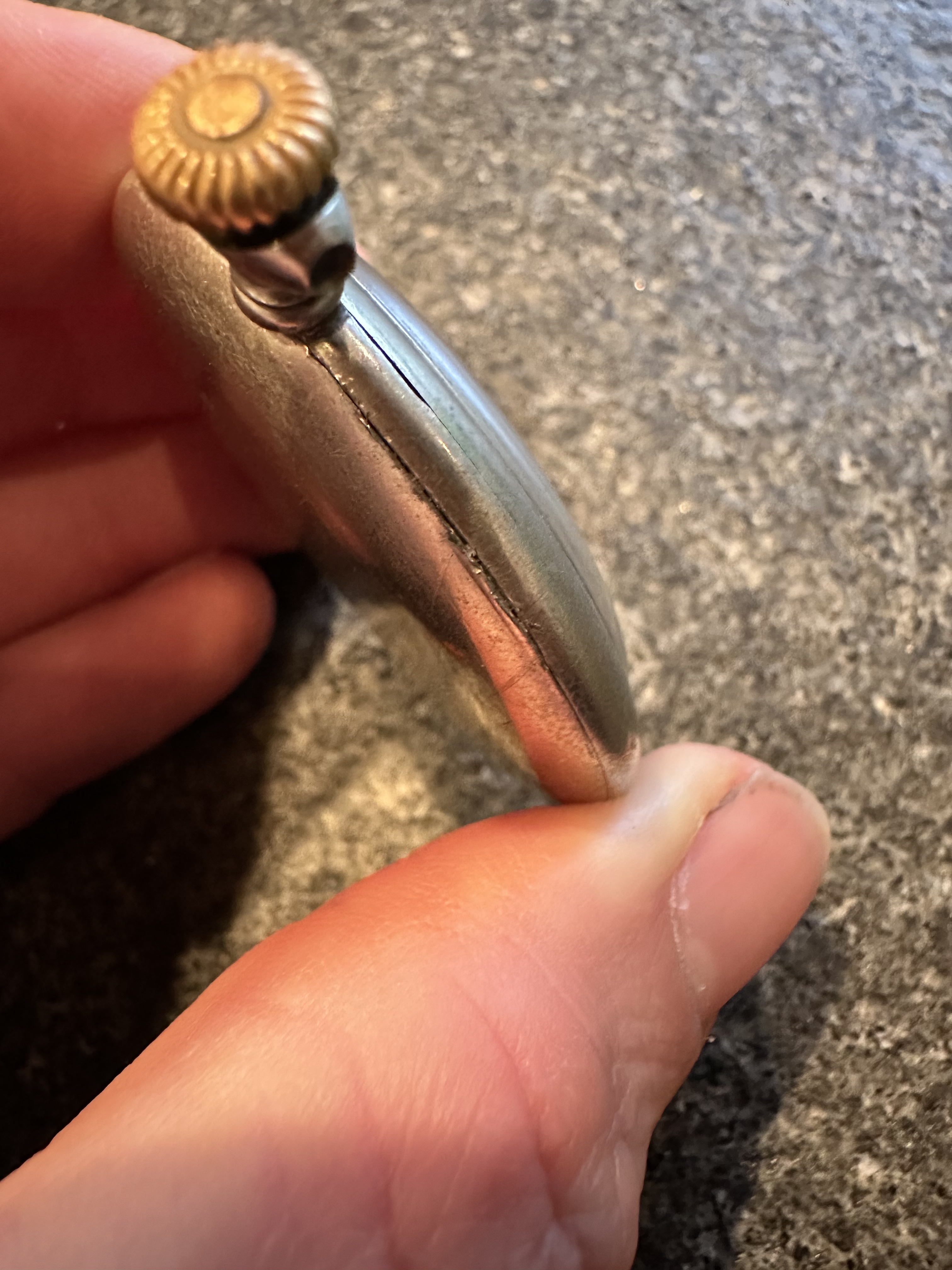

Snapte ik, maar ik vind er niet eens genoeg ruimte om een naaldje tussen te krijgen. Zo te zien is het al eerder een keer geprobeerd of lomp gedaan.
Ik zie mijzelf niet als onhandig, maar wil niet iets forceren of nog verder beschadigen.
En toch moet je daar een scherp kastmesje tussen krijgen om de kast te openen. Anders naar een horlogemaker. Zou een kleine moeite moeten zijn

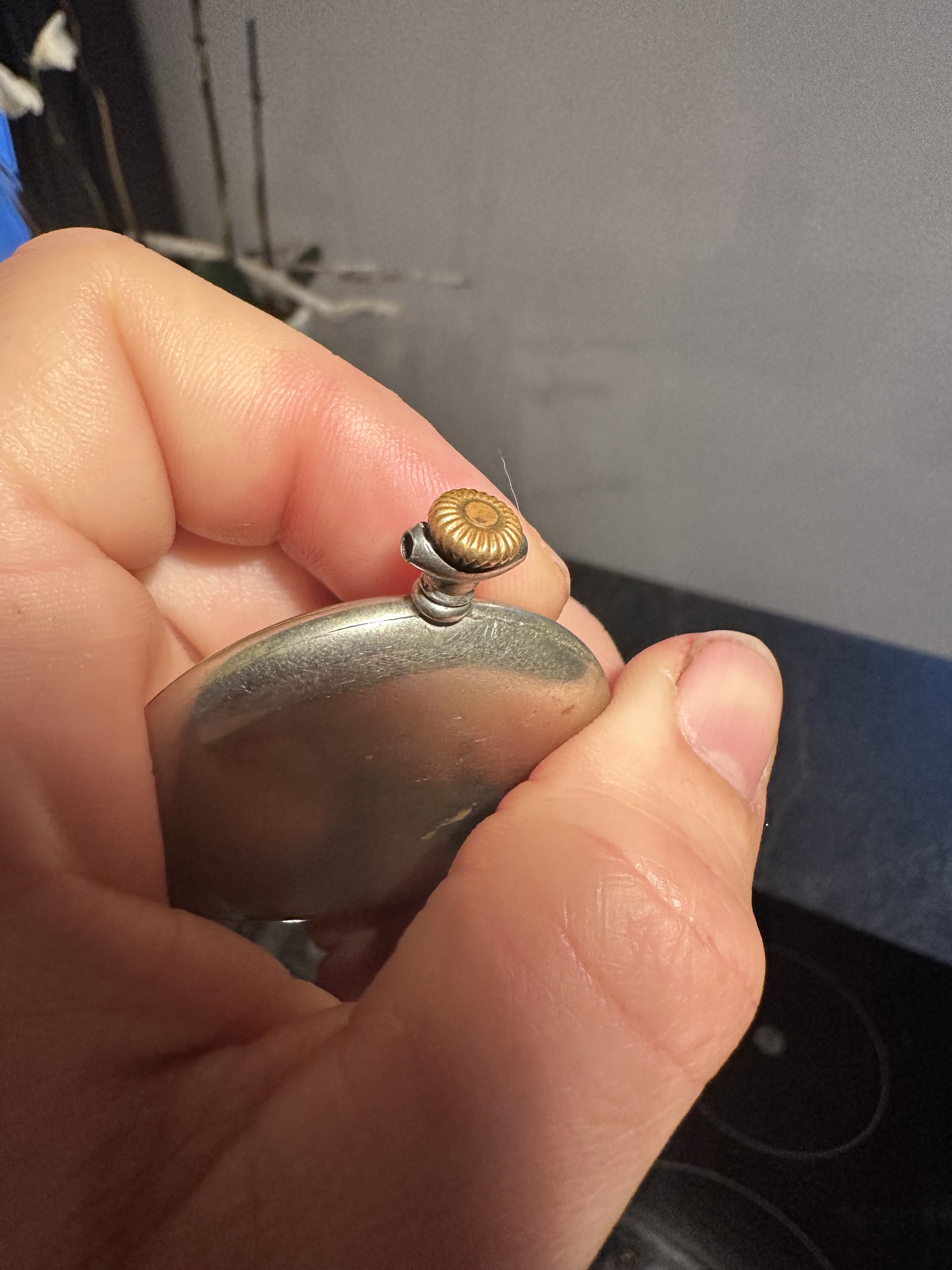

De bovenste knop is wel te draaien, maar er gebeurd niets. Er lijkt ook wel iets los te zitten binnenin.
Op dat punt is het horloge al beschadigd zo te zien/ voelen. Heb het voorzichtig met een mesje geprobeerd, maar zag die (met mijn lompheid) al doorschieten in mijn hand :joy:
Als je de knop voorzichtig probeert uit te trekken, lukt dat? En, als je dan draait gebeurd er dan wat?
Er gebeurd niets wanneer ik draai en durf er niet nog harder aan te trekken. Misschien maar oppoetsen en “mooi” neerzetten haha.

Ik zie daar volgens mij het (beetje afgesleten) lipje voor de achterdeksel. Verwacht dat je daar een schilmesje tussen kunt zetten. Kijk uit dat je niet uitschiet.
