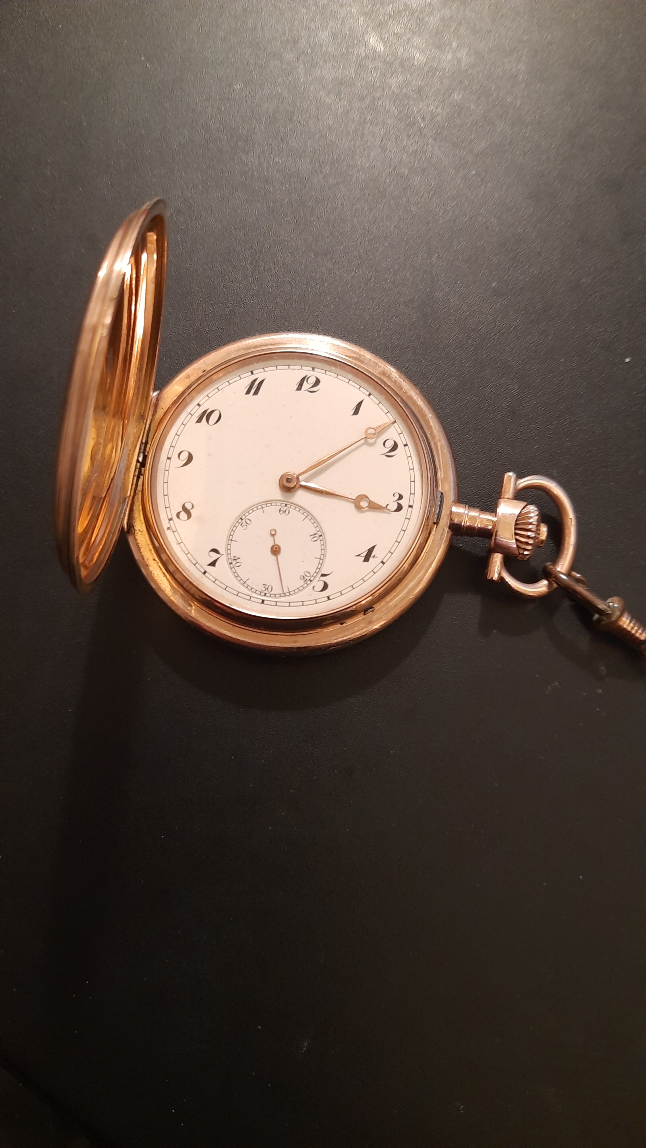

Erfstuk zonder voor mij zichtbaar merkteken
Als groen forumlid stel ik u de vraag: kan het merk worden vastgesteld?
Er staat een monogram op het deksel: een letter M door een letter D
In de achterklep {heet dat zo?} staat een datum: 29 Januar 1918.
Het horloge werkt en zit in een vermoedelijk originele door van F. Koopmann & Sohn, Juweliere, Hamburg
Qua uiterlijk met de ‘breguet numerals’ zou ik zeggen een Movado uit de periode 1900-1920.
Alleen bij Movado stond er vaak ook Movado op de plaat…
Dus aan mij heb je ook niets :upside_down_face:

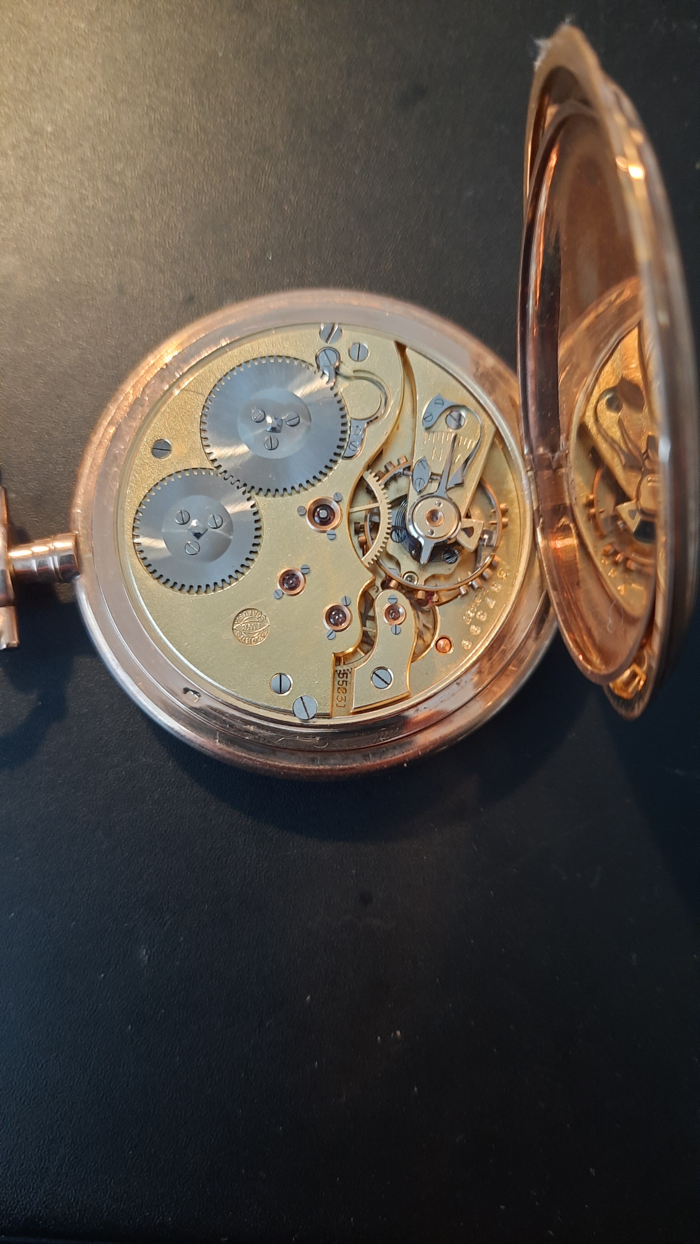

Foto van het uurwerk helpt vaak
Daar staat IWC Probus Scafusia?
Inderdaad; uurwerk is van IWC:

Is er een reden te benoemen waarom er geen zichtbaar merk is aangegeven?
Die kochten los uurwerkjes in die vervolgens gekast werden. Ik heb zo een Koopmann & Sohn Hamburg horloge met een Omega uurwerk uit ca. 1912.

Juweliers kochten volgens mij horloges in en konden dan hun naam op wijzerplaat laten zetten. Ik kom ze regelmatig tegen met een allerlei aan juweliers namen er op.
En nog in een mooie staat! :ok_hand: Koesteren zou ik zeggen :grin:
Edit: en welkom op het forum. Er is een apart zakhorloge topic waar ook mooi spul tussen staat.
Iemand al geroepen dat de kast van goud is?
Ik zie een merkje in de rand naast het uurwerk. Erg mooi horloge. Koester het.
Echt wel een high grade movement ook, met geschroefde chatons en zwanenhals fijnregulatie. Mooie vondst…
