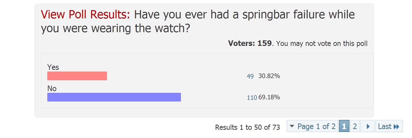

Hier een poll op timezone hierover:
Mijn ervaringen met de ‘grote sets springbars’ zijn slecht. Nee, ze vallen niet spontaan van je pols, maar roesten wel snel en breken soms door bij een bandenwissel.
