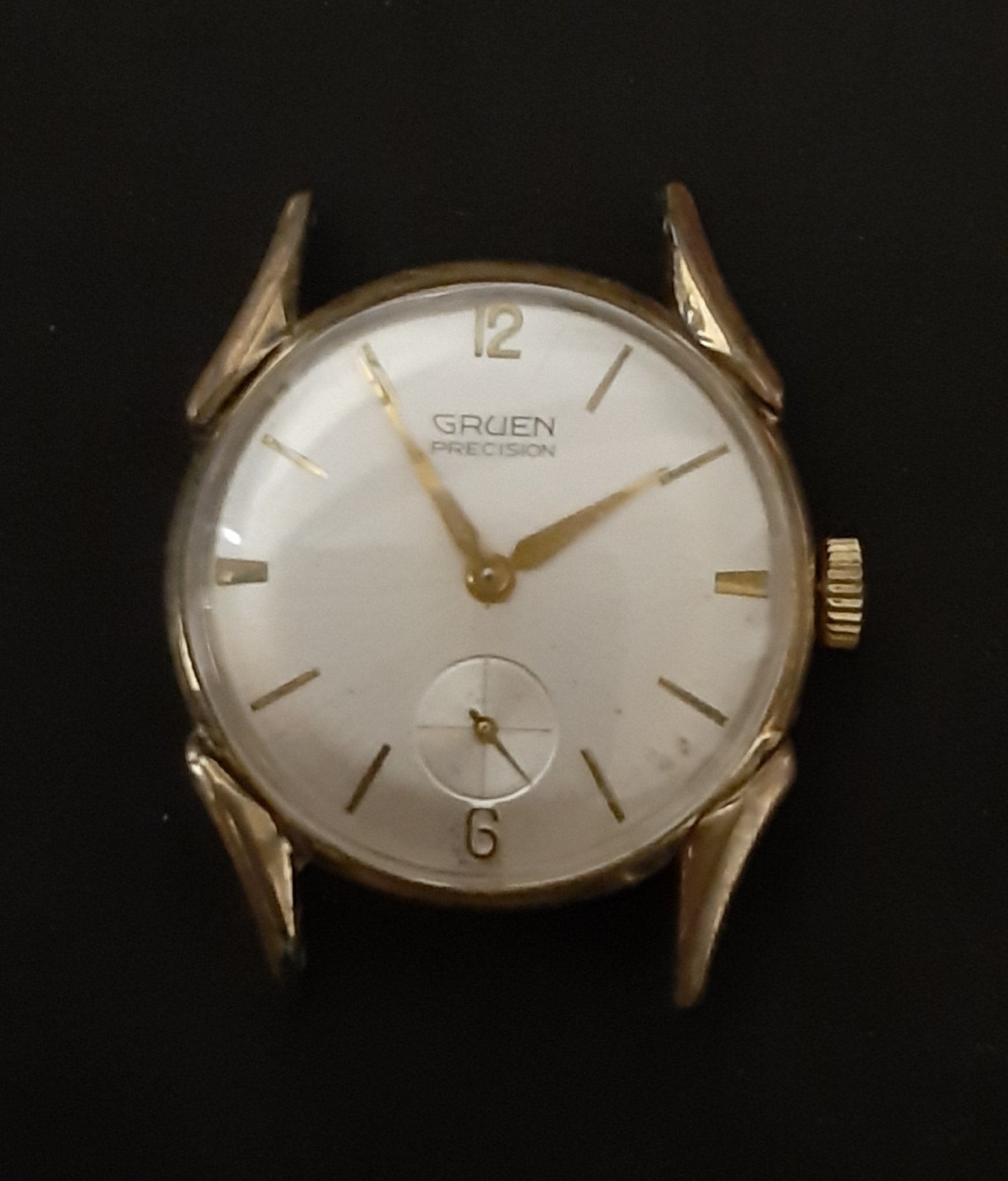

Kort verhaal lang, ik heb recent een Gruen 510 gekocht. Deze heeft een gouden rug, maar de voorkant is plastic met goudverf. Heeft iemand anders dat al eens gezien? Alles lijkt verder origineel, maar ik ben erg verbaasd hierover.
De achterkant voelt als staal, klinkt als staal. De voorkant is warm bij aanraken en klinkt echt als plastic als je erop tikt.

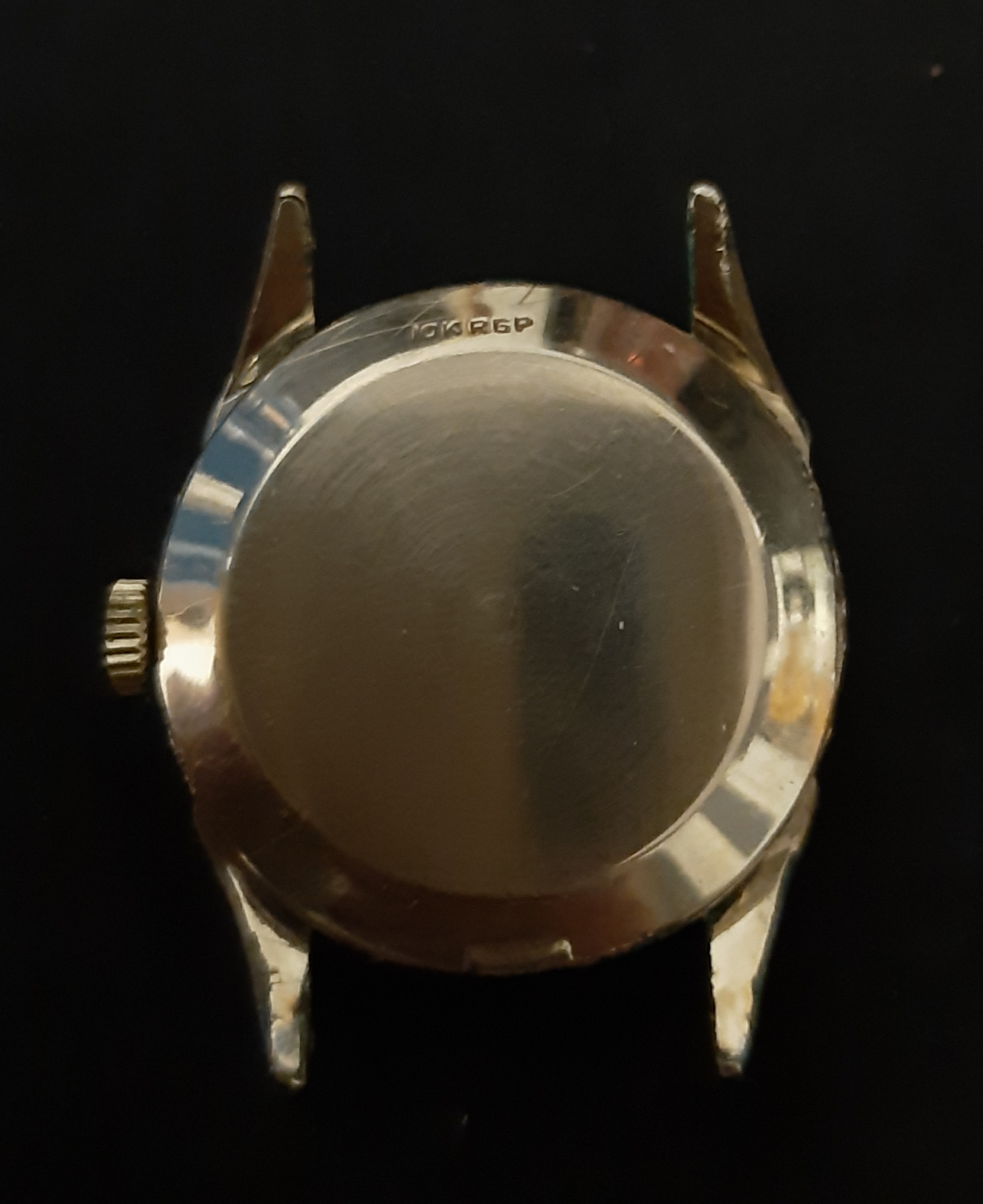

Leuk horloge, 10 karaat verguld “rolled gold plate”.
Meestal is het achter deksel van staal en de rest van de kast " een soort metaal" (vaak messing) dat dan verguld is. Ik denk echt dat het geen plastic is.

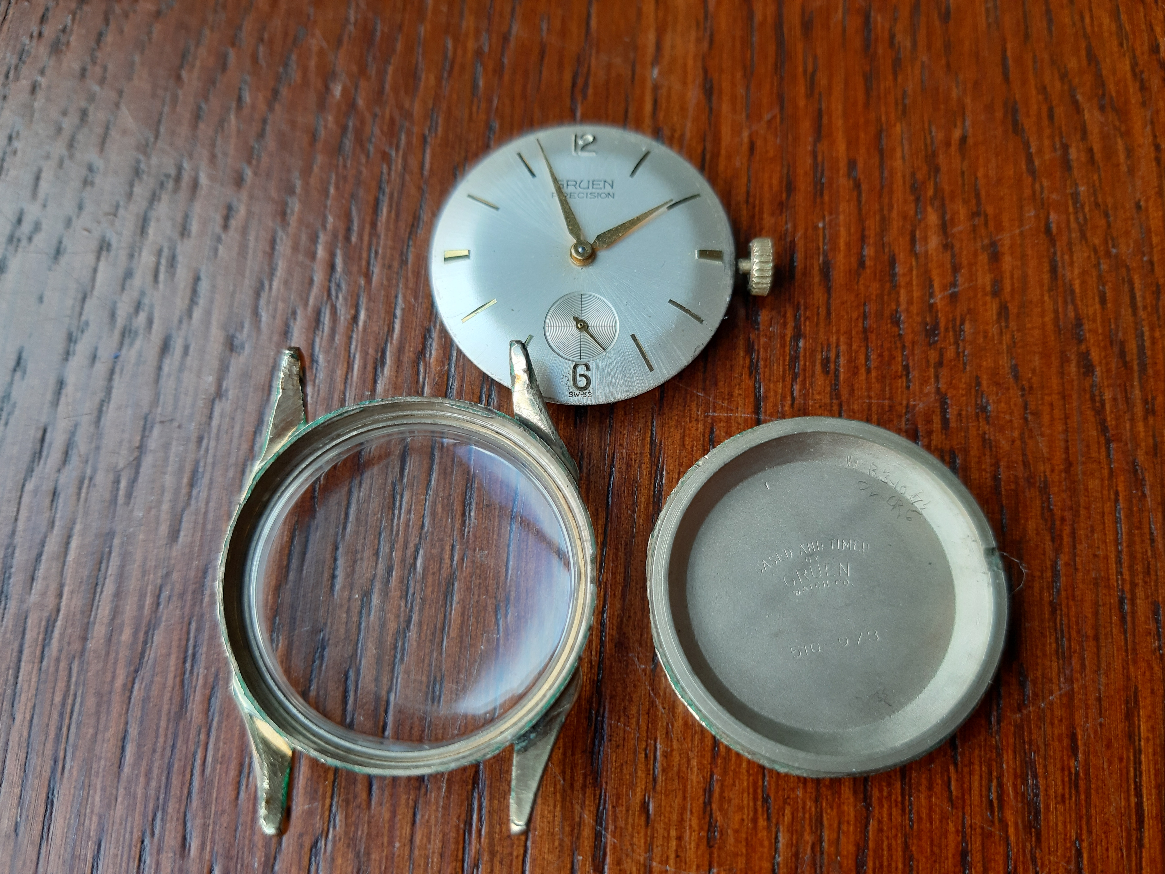

Als je aan binnenzijde kast kijket, hoe ziet het materiaal er daar uit?
Hier twee foto’s van de binnenkant. De achterkant kan is een legering, messing denk ik inderdaad. De voorkant heeft groene tinten, wat zou kunnen duiden op koper of een legering met koper. Het voelt echter heel plastic aan, direct warm bij aanraking. Een metaal zou de warmte van de vingers weg geleiden en dus koud moeten voelen. Zou het anders misschien een soort verf kunnen zijn die erop zit?

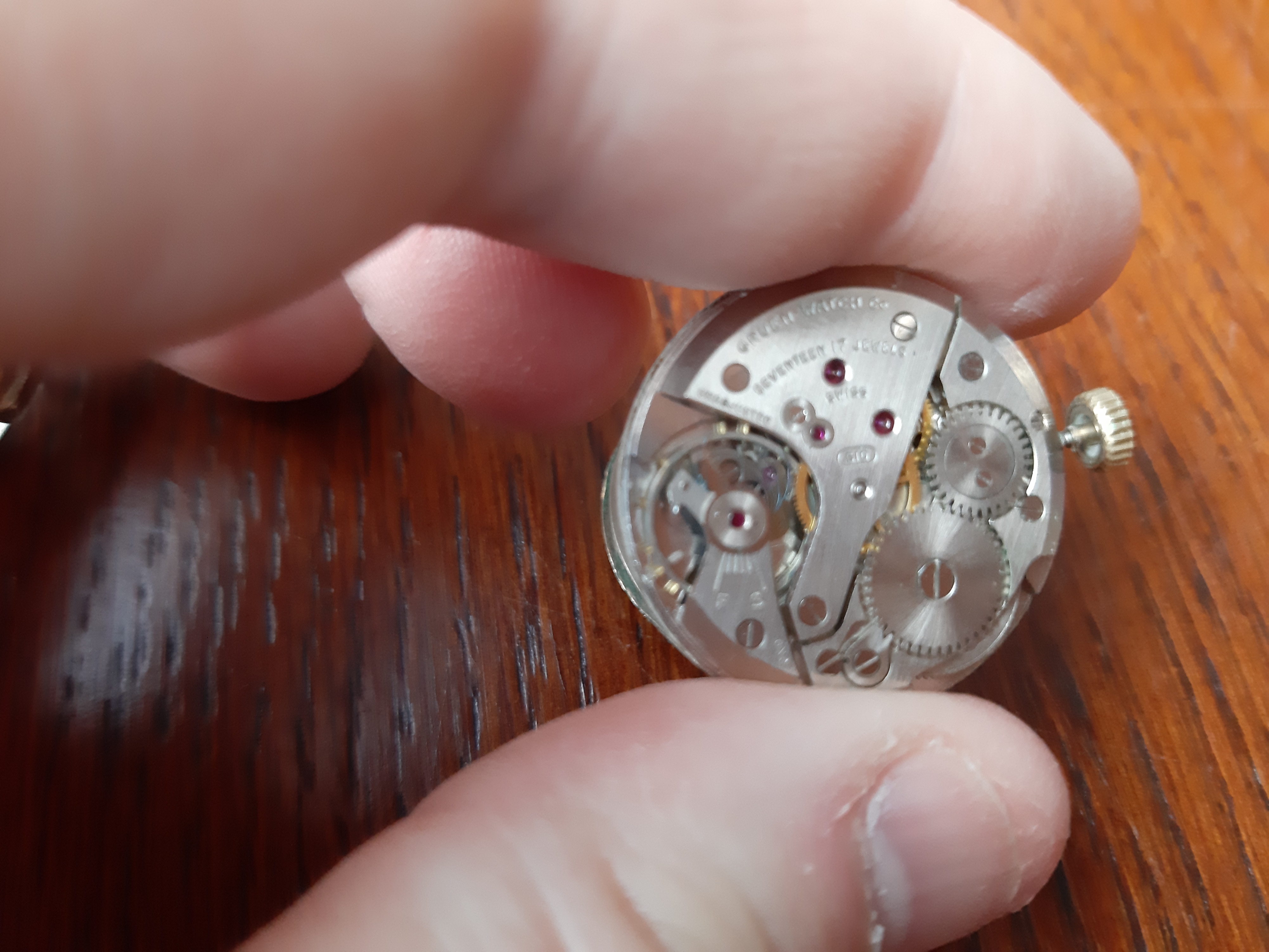

En voor de volledigheid het uurwerk.
Ik denk dat ik het weet, ik heb twee Fero pen anker horloges met zo’n soort materiaal, is grof, grijzig materiaal. Het lijkt hier wel op. Is ook heel licht.
Wow, bijzonder dat je dit zo snel paraat hebt aan de hand van de foto’s. Ik denk dat je gelijk hebt. Zink (waar Zamak grotendeels uit bestaat) is volgens mij inderdaad ook een minder goede geleider als koper, staal of andere metalen. Dat verklaart waarom het warmer voelt bij aanraking.
Heel erg bedankt :slight_smile:
De horloge kast lijkt me idd iets van een koperlegering gezien de groene corrosie.
Zamak wordt ook gebruikt voor de brug van een elektrisch gitaar ( Gibson oa) en ik heb er ook één met een groenige aanslag het en der. Dus zou best kunnen :+1:
Zamak is hetzelfde materiaal waar carburateurs van gemaakt worden. En inderdaad waren er vroeger een aantal penanker horloges oa van Fero en Basis die dit materiaal gebruikten om horlogekasten van te maken. Deze werden dan gegoten, omdat zamak eigenlijk ontwikkeld is om makkelijk te kunnen (spuit)gieten.
Op die Fero van mij staat inderdaad iets van “fond injectées”.
Ze kunnen niet zo goed tegen vocht. Die kasten rotten gewoon weg. Ik heb er ook waar de gaten in gerot zijn.
