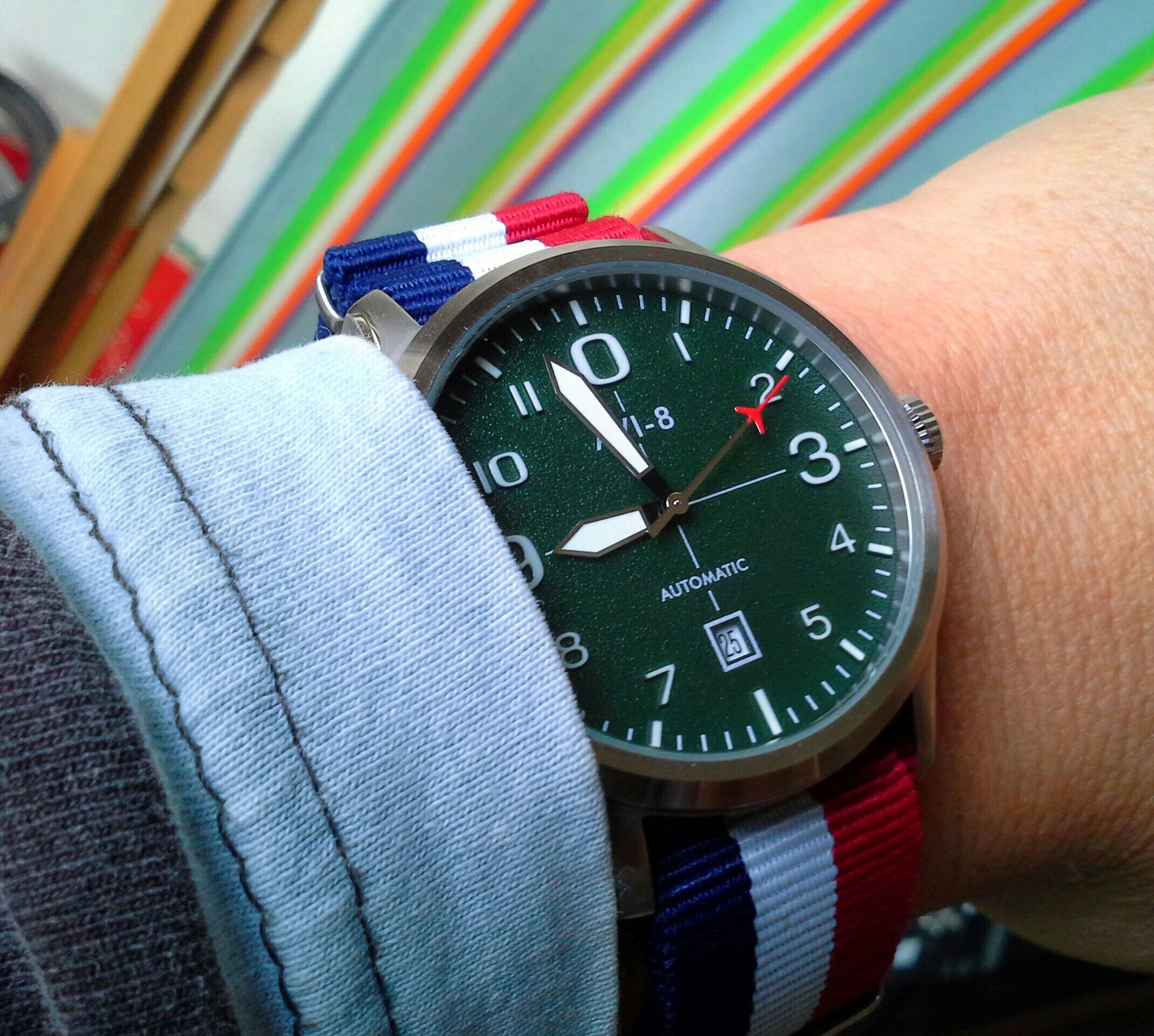

niet super on-topic maar… leuke combi met die nato!
Heb ik ook gemerkt… normaal zou je groen niet met rood combineren, maar het komt m.i. typisch “Hollands” over
Zaans groen van die Zaanse houten huisjes gecombineerd met roodwitblauw :smile:

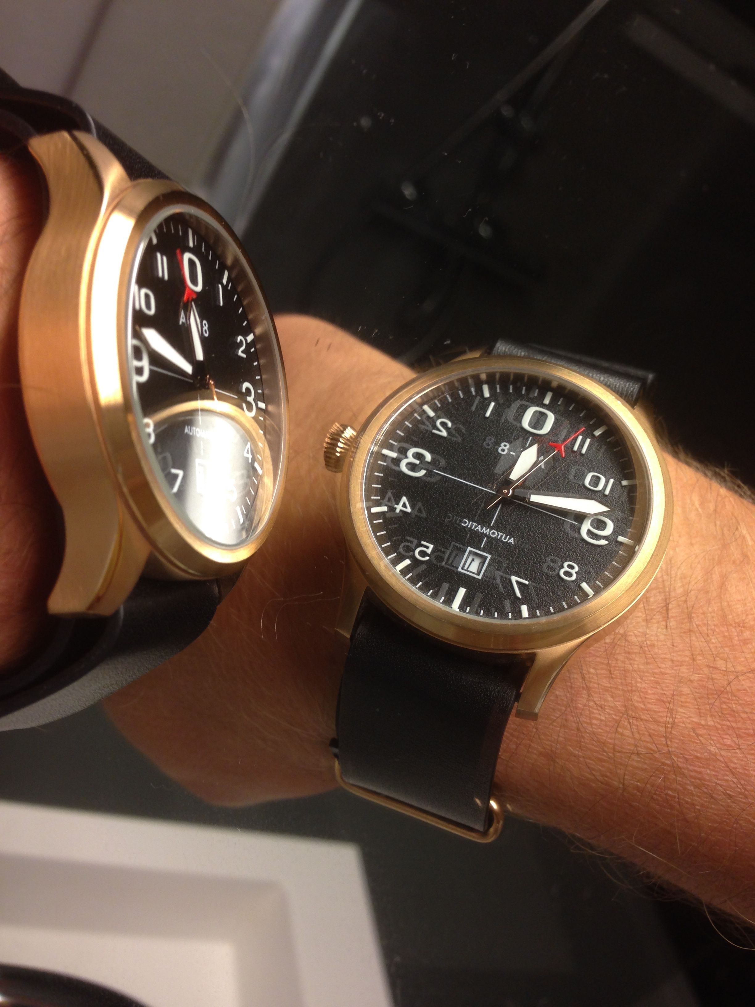

Destijds noodgedwongen de rose gold versie gekocht:
eenmaal in mijn handen, een "Lucky-decision"
Dit is een blijvertje, leuk te 'swappen’en loopt zo enorm precies:

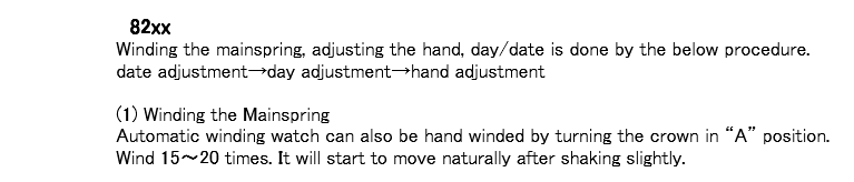

8215 van Miyota is allesbehalve hacking en handwinding :wink:
Deze is wel hacking & handwinding
dus dan zou er wat anders inzitten ?
edit : net geprobeerd … niet hacking wel handwinding
Dan zit er in ieder geval geen 8215 Miyota uurwerk in, want dat is non-hacking en non-handwinding…
Nog een no go wat mij betreft, heb al mijn non hacking horloges mede daarom verkocht, ja het zal wel aan mij liggen maar ben de laatste tijd nogal wat “pietluttig” qua wat ik wel kan pruimen en wat niet.
Volgens mij wel handwinding maar idd geen hacking.
Je hebt gelijk :+1:t5:
8215 is inderdaad wel handwinding (Artego)
